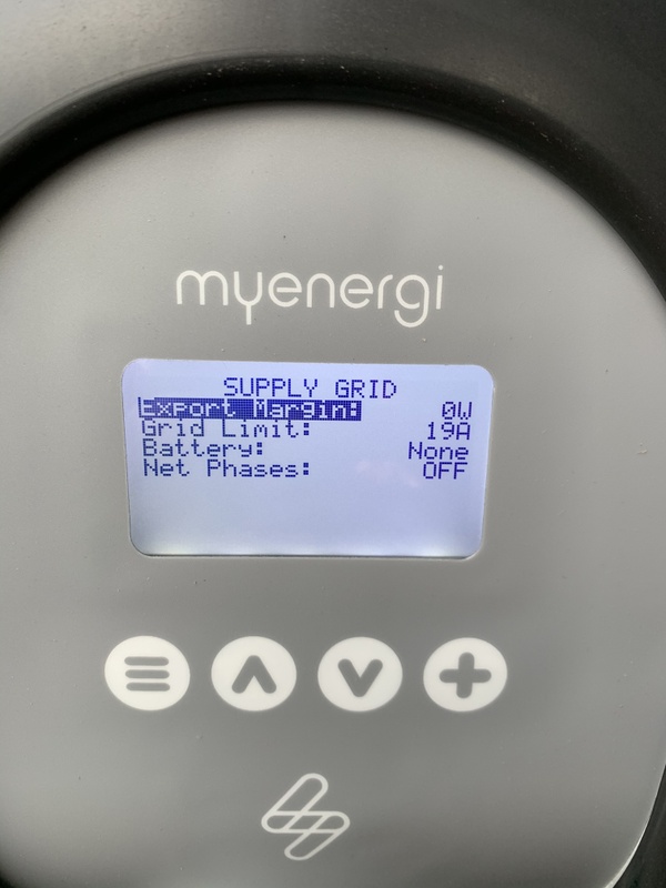

KrlGl schreef op dinsdag 29 december 2020 @ 14:27:
Dan heb je wel een erg fanatiek koffiezetapparaat.. :+
Volgens mij stopt de lader wanneer er minder dan 3A beschikbaar is. Dat is het minimum dat de auto nodig heeft. Kennelijk staat jouw gridlimiet te laag, want ik kan mij niet voorstellen dat je in de rest van je huis zo maar 21A trekt... tenzij je alle grootverbruikers aan hebt tegelijkertijd.
Dit is hoe het staat ingesteld:
Afbeeldingslocatie: https://tweakers.net/i/hFbCQwicfFQwUUp9RJ422f8FBqc=/x800/filters:strip_icc():strip_exif()/f/image/Dsgy9n8bekxgxgMtDB5V1R6x.jpg?f=fotoalbum_large
Afbeeldingslocatie: https://tweakers.net/i/XWNIGMuNFagdCenljQr9olpChYo=/x800/filters:strip_icc():strip_exif()/f/image/uTTKi5NDyXVyGvqCOQsx30Tq.jpg?f=fotoalbum_large
Weet nog niet wat er niet goed kan zijn...nog aan het kijken

Boy schreef op dinsdag 29 december 2020 @ 14:48:
Zitten je CT’s goed? Zo niet, dan meet de Zappi niet correct.

jdbiggelaa schreef op dinsdag 29 december 2020 @ 14:50:
Dat vroeg Zappi ook net toevallig. Ik heb geen idee waar die zitten en wat het zijn eigenlijk. Ik heb dit laten installeren om hier niet over te hoeven nadenken eigenlijk :p
Ga maar eens wat foto's sturen.

Boy schreef op dinsdag 29 december 2020 @ 14:57:
Dat kan je in de zappi zelf zien. Als er een negatief wattage staat zit de CT klem op de kop. Maar jij had maar 1 fase toch? Dan kan je ook in de app kijken of je negatief kW hebt staan.

theHoff schreef op dinsdag 29 december 2020 @ 15:05:
Hmm, is me niet opgevallen. De grafieken zouden dan ook iets van teruggaaf moeten zien of zo en daar lijkt gewoon prima verbruik te staan. Ik heb de auto nu niet aan het laadpunt hangen.

@Boy
De instellingen staan verkeerd om. Grit limit is altijd hoger of gelijk aan device.
Anders even naar het andere topic.. het grote thuisladen...

vanderv schreef op dinsdag 29 december 2020 @ 15:42:
@Boy
pfff, dit gedoe wil je toch niet...ik ben een software tweaker die soms iets met Pi's doet, maar verder geen hardware tweaker xD

Boy schreef op dinsdag 29 december 2020 @ 15:45:
Ik ga eens in dat topic kijken dan inderdaad.
jouw grid instelling, is de waarde van de hoofdzekering. Device waarde is de waarde van de zekering van de Zappi.
