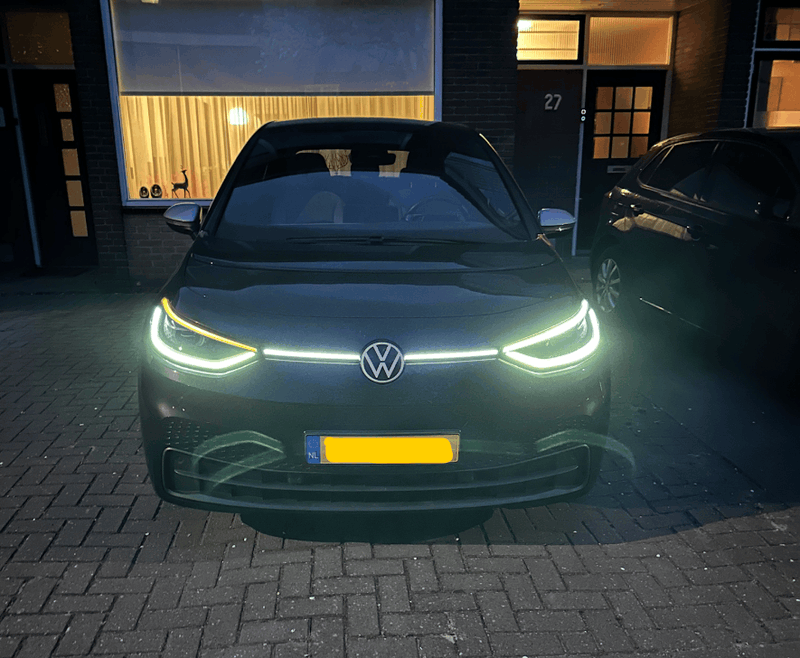

Ronald.42 schreef op zondag 12 april 2026 @ 21:56:
Even een luie vraag, ik ben van plan komende week een id 4 uit '22 te bekijken.
Zijn er dingen waar ik in het bijzonder even op moet letten?
Naast wat al is genoemd:
  • Rare geluiden bij het rijden, tikken, rammelen, bonken. Kan probleem zijn met de ophanging.
  • Controleer alle verlichting. Mijn ID.3 blijkt een kapotte koplamp te hebben en ook de "puddle lights" zijn compleet gaar.
  • Check of de airco nog goed koud wordt.
  • Klinkt logisch, maar controleer ook het profiel van de banden.
Voorbeeld defecte puddle lights (komt onwijs veel voor bij VAG):

En de puddle lights, dat heb ik bij beide auto's inderdaad. Heb ik met een hack 'opgelost'.

Is iemand bekend met dit probleem? De bovenste LED strip/balk van mijn rechterkoplamp brandt op halve kracht (zie foto).
Weet iemand of dit een APK-afkeur is? Volgens mijn snelle Google-zoekopdracht lijkt dat wel zo te zijn.
Is dit te repareren, of betekent dit dat de complete koplamp vervangen moet worden?
Afbeeldingslocatie: https://tweakers.net/i/z-UXglduEzBqTCUNhJI3IUa3-UI=/800x/filters:strip_exif()/f/image/wmgxUohuOJrR57Xe3jk1iTW0.png?f=fotoalbum_large
  • tcw82
  • Registratie: Oktober 2020
  • Laatst online: 14:53
MOOS schreef op dinsdag 14 april 2026 @ 10:05:
Ik meen me te herinneren dat in dit soort gevallen de beide strips uitschakelen een oplossing is. Of een nieuwe unit...
/s Kosten maar 1500 euro ofzo /s. -> https://share.google/w1ebind5MUagC14dd
https://rrr.lt/en/used-pa...rvzUn72xrzTwaAloNEALw_wcB
[ Voor 23% gewijzigd door tcw82 op 14-04-2026 10:11 ]
  • MOOS
  • Registratie: April 2019
  • Laatst online: 26-10 12:37
tcw82 schreef op dinsdag 14 april 2026 @ 10:08:
Heb ik even geluk, want er staat er 1 op Onderdelenlijn voor slechts 927,50 euro :X

Mocht 'ie stuk zijn, Duitse eBay of eBay kleinanzeigen in de gaten houden, daar zijn onderdelen vaak stukken goedkoper

Mijn vorige ID.3 was om die reden in 2025 ook APK-afgekeurd. Verlichting was niet goed, dus afkeur. Helaas moet dan wel de hele unit vervangen worden, aangezien bij mij de hele bovenkant niet meer werkt.. Leasemaatschappij was niet happy, destijds was het zo'n 1200
ID.3 Pro S Limited Edition
  • Firstconnection
  • Registratie: Juli 2021
PB1983 schreef op dinsdag 14 april 2026 @ 13:11:
Die zijn voor ca. €350 gewoon op Ali tekoop. Zelf niet nodig gehad, maar de ID3 rijdt daar ook gewoon rond dus verwacht dat de kwaliteit prima is. Misschien zelfs wel OEM uiteindelijk.
https://a.aliexpress.com/_EuYC2bq
  • tcw82
Firstconnection schreef op dinsdag 14 april 2026 @ 14:15:
Ik zou er bijna een linker en rechter laten overkomen. Mijn geluk kennende.... :o

  • MOOS
-tom-562 schreef op dinsdag 14 april 2026 @ 11:11:
Bedankt voor de tip! Er staat inderdaad veel op Kleinanzeigen, en voor aanzienlijk lagere prijzen.
Mijn volgende APK is in december, dus ik heb nog even de tijd om iets moois te vinden en te monteren.
Dit is ook interessant, bedankt! Ik ga dit zeker verder onderzoeken.
Rainbow schreef op dinsdag 14 april 2026 @ 19:36:
Jeetje wat een geld zeg. Vorig jaar was een dagrijlicht op mijn auto (Kia Picanto...) kapot en het kostte 50 euro om die te laten vervangen. Bij zulke prijzen zou ik zelf zeggen van nou zet ze allebei maar uit. Goedkoper en van wat ik begrepen heb is het dan wel prima (dagrijlichten zijn niet verplicht om te hebben).
Ik heb inmiddels al wat zitten prutsen met OBDeleven. DRL deels uit gekregen, maar nog niet i.c.m. stadslicht. Uitzetten heeft wel nog steeds mijn voorkeur mits voor de APK oké.
Ik dacht dat DRL verplicht was tegenwoordig?

De ID3 Neo :)
Afbeeldingslocatie: https://tweakers.net/i/SOBv_czZIw2zfOSNwLtexZ4yLmw=/800x/filters:strip_icc():strip_exif()/f/image/EMTKhtNHMz7KuSMjrRRtbaKr.jpg?f=fotoalbum_large
