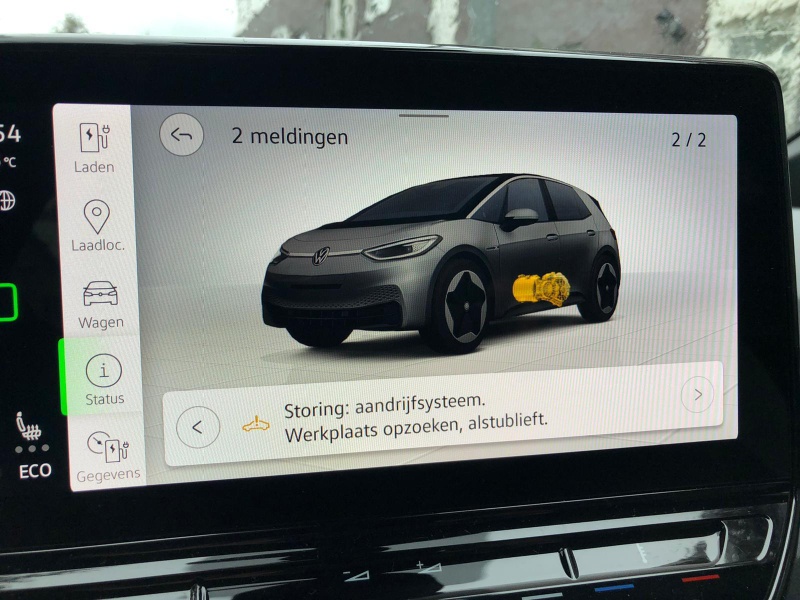

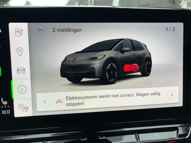

Verwijderd schreef op zaterdag 28 november 2020 @ 14:00:
Dit zijn de meldingen die steeds blijven terugkeren:
- Elektrosysteem werkt niet correct. Wagen veilig stoppen!
- Storing: aandrijfsysteem. Werkplaats opzoeken, alstublieft.
- Starten niet mogelijk. Laadkabel uittrekken, alstublieft. (ook wanneer er geen kabel is aangesloten)
- Actieradius kan niet worden berekend.
- Bijna alle mogelijke lampjes op het paneel achter het stuur gaan branden.
In geen van de gevallen konden we de auto in de voor of achteruit krijgen. Ook niet wanneer er een booster werd gebruikt voor de 12v accu. Daarnaast weigert de ontgrendeling van de laadstekker in veel gevallen.
Ook na het verwijderen van alle foutmeldingen in de computer en het loskoppelen van de 12v accu verdwenen de meldingen op het dashboard niet.
Niet werkende aandrijving heb ik spijtig genoeg ook gehad en sinds de reparatie blijkbaar maanden kon duren heb ik een volledig nieuwe ID.3 via de leasemaatschappij ontvangen na twee weken in vervangend vervoer gereden te hebben.
Voor dit probleem niet heel veel problemen gehad, eenmalig dat het achteruitrij piepje bleef hangen toen ik de auto in zijn vooruit stand zette, opgelost na 10 seconden inhouden van het uitknopje van het infotainmentsysteem, twee maal het airbag lampje gehad en één keer gehad dat ACC niet aanging.
Foto's van de error:
Afbeeldingslocatie: https://tweakers.net/i/PygmYJAQL55fk1NAODoKD1EK8F8=/800x/filters:strip_icc():strip_exif()/f/image/URjmJ32CJEmD5y5kThG3JcJ6.jpg?f=fotoalbum_large
Afbeeldingslocatie: https://tweakers.net/i/6_re4HwgeLNI005lQIpK6hYSsD0=/800x/filters:strip_icc():strip_exif()/f/image/5zJBU3Lrl5PNoggG56VhBOPb.jpg?f=fotoalbum_large

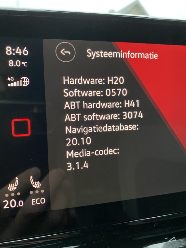

Mijn configuratie is identiek op de ABT hardware versie na die is bij mij H41. Volgens mij hangt dit overigens ook af van de uitvoering die van mij is een Max.

Heb het menuutje gevonden met versies.
Hardware versie is H20
Software versie is 0564
Abt hardware h47
ABT software 3074
navigatie is 20.10

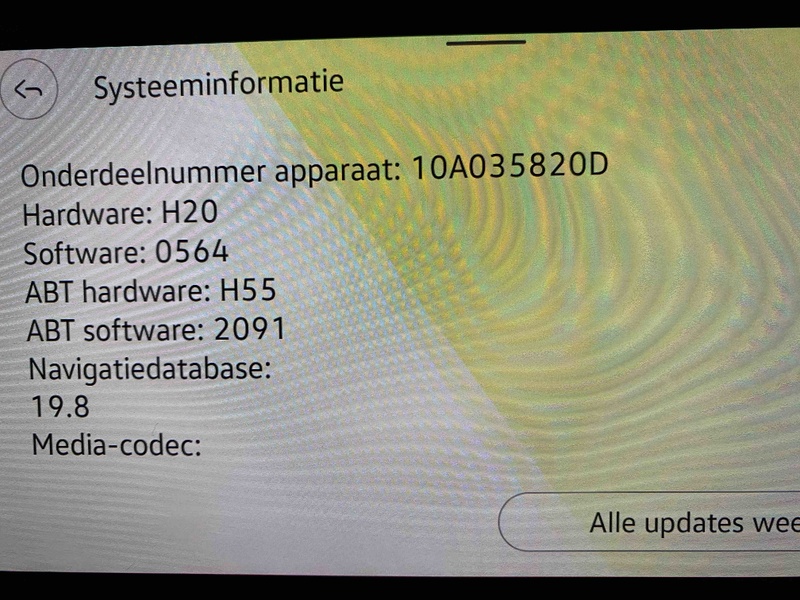

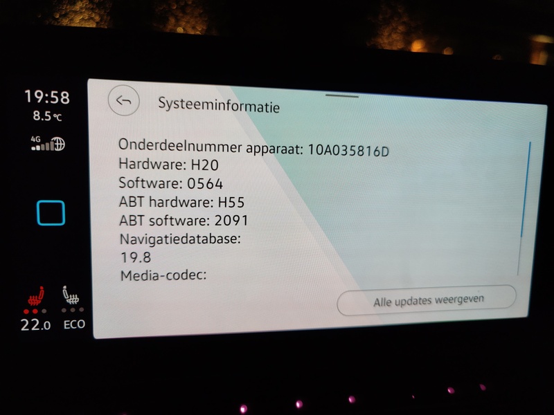

Hier de mijne, auto is donderdag geleverd:
Abt hardware H55
ABT software 2091
navigatie is 20.3

  • mcmiles
  • Laatst online: 19:40
Hierbij het plaatje met software versie van mijn ID. Ik heb het idee van wat ik eerder voorbij zag komen hier de navigatiesoftware wat ouder is.Afbeeldingslocatie: https://tweakers.net/i/qmwXc9mKZSA80sJzXCYxuWSE_98=/800x/filters:strip_icc():strip_exif()/f/image/XPedXPjaYYq5h1Boz4oxj5g9.jpg?f=fotoalbum_large

  • Soeski
  • Laatst online: 15-08 19:44
Ik heb exact wat jij hierboven ook hebt qua versienummering van alles. Navi inderdaad 19.8.
20.10 is beschikbaar dus ben benieuwd of bij voldoende ontvangst er geupdate gaat worden.

  • Dusun
  • Laatst online: 19-12-2023
Afbeeldingslocatie: https://tweakers.net/i/I56QwKE1UnGeUy4xpbCVjThZDws=/800x/filters:strip_icc():strip_exif()/f/image/H8feD0QlBXNcXSEbK0U0SuVo.jpg?f=fotoalbum_large
Dit is een wat oudere foto van net na de software update, inmiddels wel de laatste software versie van de navigatie database erop.
Het bederft hier een ID.3 1st MAX.
Wat is eigenlijk ABT hardware en wat doet dit Waarom is deze verschillend per ID.3, ligt dit aan het model (1st standard, plus of max)?

  • mcmiles
Soeski schreef op maandag 30 november 2020 @ 21:40:
Oké, rechtsonder de knop alle updates maar daar tref je niets aan. Met voorklimatisering krijg ik geen enkel contact met de server. Niet via de app maar ook niet als ik in de auto instel. Vanmiddag weer eens geprobeerd. Dan zal update ook wel niet werken. Ik lees wel dat er bezitters zijn waar het wel werkt.

  • Kratos
  • Registratie: September 2014
  • Laatst online: 15-08 06:27
Iemand had op een duits forum gezegd dat de ABT.Hardware verwijst naar de provider van de hardware.
https://www.goingelectric...hp?f=393&t=60418&start=50

  • VNBaaij
  • Laatst online: 09-08 17:14
Afbeeldingslocatie: https://tweakers.net/i/-sTHTAfkBNxzF3NFzWgSEcqJqyw=/800x/filters:strip_icc():strip_exif()/f/image/VjZBKPTaDw9L7lEXbEw31dth.jpg?f=fotoalbum_large
Ook hier nog 19.8 voor navigatie (1st Max)

OMG een druppellader moeten hangen aan je auto om te zorgen dat je kan blijven rijden: YouTube: How to ensure your VW ID.3 doesn't DIE when left standing for a few ...
Het is echt te triest voor woorden dat dit gebeurd. Ze hebben bij VW toch ook wel eens een aantal dagen de auto niet gereden en hier tegenaangelopen lijkt me...

Boy schreef op dinsdag 1 december 2020 @ 07:28:
Ik zal mijn id.3 waarschijnlijk de komende 3 dagen niet gebruiken (thuiswerken). Ik laat wel weten of ik de anwb moet bellen haha

Kratos schreef op dinsdag 1 december 2020 @ 08:02:
Superironisch, 50 kWh accu's in de auto en kun je niet rijden omdat de 12v leeg is 😅

  • Dusun
Dusun schreef op maandag 30 november 2020 @ 21:53:
Afbeeldingslocatie: https://tweakers.net/i/B8p647Ok9M27FjEoy-RccsCrakg=/x800/filters:strip_icc():strip_exif()/f/image/4zFY7jbZpj1pphhgQ7422uHg.jpg?f=fotoalbum_large
Meest recente foto (1 December 2020) van huidige software status
[ Voor 3% gewijzigd door Dusun op 01-12-2020 09:59 ]

En ik moet alweer weggesleept worden. Elektrosysteem werkt niet correct. Wagen veilig stoppen. Doet niets meer 😔
  • theHoff
Kanter schreef op dinsdag 1 december 2020 @ 12:42:
Da's mooi klote zeg. Doet VW nog iets ter compensatie?

  • Kanter
  • Laatst online: 18:26
Ja letterlijk 20m gereden. Toen effe bij er Fastned gestopt om m’n app te activeren. Toen veranderde de warning naar errors.
Maar goed beter nu alle storingen en afvoeren dan later denk ik dan maar.

Klote zeg. Dan hebben de mensen zoals ik, die alleen maar bugs hebben, eigenlijk nog geluk dus.
  • oZy
  • Laatst online: 27-07 17:24
oZy
Ook echt dom van de dealer om je met die warnings weg te sturen. Er moeten inmiddels genoeg reports zijn bij VW dat je het risico simpelweg niet moet nemen om een nieuwe rijder weg te sturen met de kans op een dode 12v.. lekkere eerste indruk.

Ja, voor hetzelfde geld sta je ergens met je kinderen langs de snelweg, is het -4 en regent het. Ik noem maar even een realistisch voorbeeld.

Nou vandaag dus even een proefrist gemaakt.
Dealer wist het niet. Leken aardig clueless trouwens. Duidelijk nog geen ervaring met deze auto's.
Heb dezelfde errors als user @Darkmach eerder in dit topic en die heeft zelfs een andere gekregen.
Dus ben benieuwd wat ze voor mij gaan doen.

Iemand hier recentelijk een update gehad qua software? Mijn ID3 staat sinds donderdag vorige week bij dealer en ze wachten op goedkeuring van Duitsland om update/reparatie uit te voeren. Er staan nu ook twee andere ID3's te wachten bij mijn dealer.
Daarnaast hoorde ik vandaag dat steunhaak/ fietsendrager nu binnen is gekomen en deze maand wordt geïnstalleerd. Omdat ik bij de dealer de eerste ben vragen ze wel de auto twee dagen weer daar te hebben later deze maand.

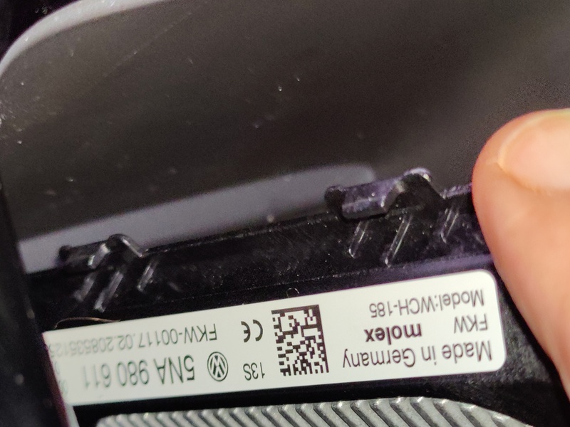

Hier even een schaamteloze quote van mezelf:
Emacee schreef op woensdag 4 november 2020 @ 08:32
[knip]
Verder vond ik het telefoonvakje in de middenconsole een mooie vondst, jammer alleen dat de draadloos laden functionaliteit alleen in de Max uitvoering zit. Gelukkig heb ik toegang tot de onderdelencatalogus van Volkswagen en daar kwam ik er achter dat het een los onderdeel is, vergelijkbaar met die in andere Volkswagens. Ik heb daarom het afdekkapje losgewipt om te checken of de kabelboom er ook al ligt, die heb ik nog niet gespot. Is er iemand met een Max uitvoering die zijn de laadunit even los wil wippen (zit geklikt, niet geschroefd) om te zien waar het kabeltje heen gaat? Hierbij de foto's hoe het er in een Plus uitziet.
Het laadvakje:
Afbeeldingslocatie: https://tweakers.net/i/k3zx1DfKP4i4ep7I7NJAGvftLFU=/x800/filters:strip_icc():strip_exif()/f/image/eoMxsseQM6UZRwjLqzqcd57J.jpg?f=fotoalbum_large
De bekabeling eronder voor de USB-poorten:
Afbeeldingslocatie: https://tweakers.net/i/fXBPEPSKOZeWT8iYmOJrHSK0dnQ=/x800/filters:strip_icc():strip_exif()/f/image/1keXG3PjST8XueqRja4AsJzG.jpg?f=fotoalbum_large
Mijn vermoeden is dat de laadunit zijn voeding haalt uit het kabelboompje naar de USB-poorten maar dat kan iemand met een Max uitvoering dus mooi controleren ;-)
Daarnaast geldt hetzelfde voor de speakers in de achterportieren, ik wil één dezer dagen kijken of het lukt om het deurpaneel van het achterportier los te halen om te achterhalen of de kabelboom voor de speaker er al zit of niet.
Aangezien jij een Max hebt, zie je kans de module even los te wippen zodat we kunnen zien hoe jouw kabelboom er uitziet? Met een beetje geluk zit er een soort doorlus-kabeltje aan de draadloze lader en is het goed te retrofitten op basis en Plus modellen.

  • VNBaaij
Ik heb zojuist even de module eruit gewipt. Gelukkig niets beschadigd (altijd spannend om zoiets met iets spliksplinternieuws te doen). Na het terugplaatsen werkt het laden nog steeds. Hoef ik in ieder geval geen moeilijk gesprek te voeren met m'n vrouw (en de dealer :))
Kabelboom zat helaas ingepakt en goed weggestopt. Ik heb daar verder niet aan gerommeld of getrokken. Je kunt op de foto's in ieder geval zien dat het inderdaad de module is die ik eerder al noemde (5NA980611). Wat mij opviel was dat naast de stroomstekker ook een antenne o.i.d is aangesloten. Op mijn eerdere foto is dat de ronde rode aansluiting rechtsonder op het kastje. Ik vraag me af in hoeverre die echt nodig is als je de module later in zou bouwen.
