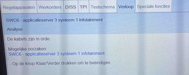

Bij mijn laatste garagebezoek was dit het resultaat van het onderzoek:
Afbeeldingslocatie: https://tweakers.net/i/CjlOfnwmre5A_P_SR9WyAuJxYA4=/800x/filters:strip_icc():strip_exif()/f/image/4lDw211C6jMrKd83gq89DmWA.jpg?f=fotoalbum_large
Afbeeldingslocatie: https://tweakers.net/i/wh1XouK96dTO1m5toUI6Fy1Lf7Q=/800x/filters:strip_icc():strip_exif()/f/image/ezs3l0xsDS158Rxai4815e9V.jpg?f=fotoalbum_large
De garage wilde daarna de 5F module gaan repareren.. Kan dat uberhoupt wel? Vervangen kan ik me iets bij voorstellen. Maar vervangen?

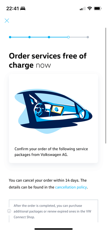

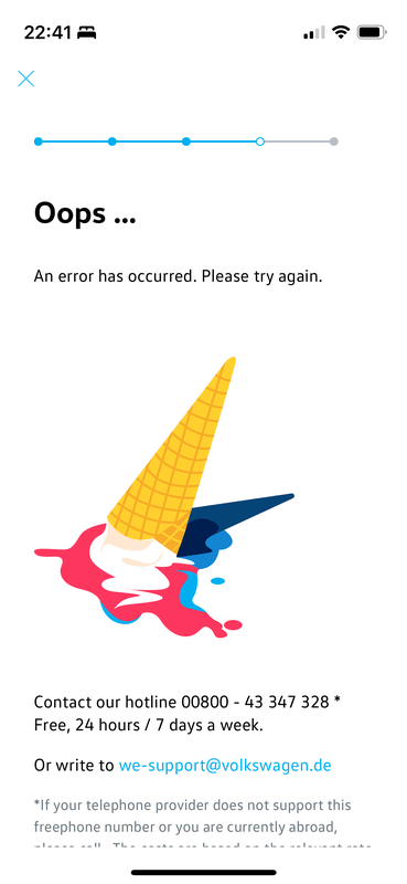

Mijn auto is de leeftijd van 3jr gepasseerd en blijkbaar verloopt dat ook je “weconnect” licentie. Vervelend want geen file info/temperatuur aanpassen op afstand.
Na veel moeite heb ik nog een jaar licentie kunnen regelen voor 0,-. Top! Maar hoe krijg je dit geactiveerd?
Inmiddels fabrieksinstellingen gedaan in de auto. En probeer de auto uit mn account te verwijderen maar loopt helemaal in de soep. Iemand hier ervaring mee hoe het zou moeten lopen?
Hier staat wat

Flappiewappie schreef op zondag 10 december 2023 @ 19:22:
Id3 1st edition:
Ik heb het zelfde euvel. De app kan niet meer aan de auto worden gekoppeld. Ook een ID3 1st. Heb een ticket bij Volkswagen laten aanmaken al meer dan vier weken geleden. Het is onmogelijk om het aan de praat te krijgen. Geen Webservices meer. Geen laden tegen EPEX prijzen meer (dynamisch energiecontract).
Enig voordeel is dat met de huidige SW in de auto nog wel de laadtijd in te stellen is. En met de nieuwe SW werkt die zowaar.. Ik ben benieuwd hoe lang deze ellende blijft duren.
  • DonJunior
  • Laatst online: 22:22
@Flappiewappie @Gugi101 waar lopen jullie op vast precies?
Ik heb afgelopen week, na de update van 2.4 naar 3.2, ook opnieuw We Connect en We Connect Plus moeten aanvragen. Dat registreren lukte allemaal voor geen meter en ik kwam er maar niet uit.
Na lang zoeken wat er fout ging tijdens het registreren bleek dat het postcode veld op het formulier de postcode alleen accepteert als er een spatie tussen de cijfers en getallen staat.
Dus: 1234 AA ipv 1234AA
Geen idee óf dit bij jullie ook speelt maar ik dacht, ik meld het nog een keer, wellicht helpt het jullie verder.
*sowieso
Die hindernis had ik al genomen - belachelijke bug.
Vervolgens heb je de licentie - die wordt natuurlijk niet vanzelf geactiveerd in je auto.
Als ik dan resetten loopt het registratie proces vast op onderstaande screenshot: Afbeeldingslocatie: https://tweakers.net/i/rdiXoYDSlFlPucLUD6JRWke7T8A=/x800/filters:strip_exif()/f/image/Ls9ChP0OEgGW9NxOE3VE1Dej.png?f=fotoalbum_large
Afbeeldingslocatie: https://tweakers.net/i/0L1A3udAx6nGbeFV_inD8aTGgSU=/x800/filters:strip_exif()/f/image/fQpQI6FHXDilBbqooPjmWVFo.png?f=fotoalbum_large
Hier staat wat

Flappiewappie schreef op dinsdag 12 december 2023 @ 22:42:
Als ik dan resetten loopt het registratie proces vast op onderstaande screenshot: [Afbeelding]
De Volkswagen app al eens geprobeerd ipv we Connect? Ik kreeg hier alleszins de melding dat ik moest overschakelen naar de vw app als ik we Connect wilde gebruiken.
