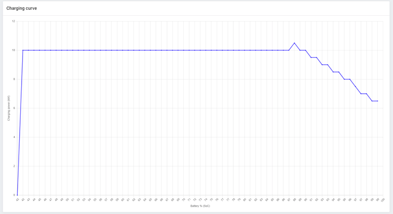

AC laden beperkt
Ik heb thuis een Wallbox PulsarPlus 3 fasen aangesloten, dus capaciteit van 11 kW.
Voorheen (voor 3.2 update) gebeurde het laden altijd met de volle capaciteit, mits mogelijk volgens powerboost, ongeacht de ladingstoestand van de accu.
Recent ontdekte ik dat dit nu niet meer gebeurt, naar mate de accu voller raakt neemt de waarde af tot zelfs ong 4 kW bij bijna 100%.
Eigenlijk lijkt het AC laden eenzelfde gedrag te vertonen als DC laden.
Ik denk niet dat de charger een probleem is, als ik voorklimatisering inschakel, gaat de charger gelijk meer leveren voor de verwarming, maar de accu wordt met dezelfde waarde opgeladen.
Zou dit iets te maken kunnen hebben met de 3.2 update of moet ik het zoeken in evt instellingen.

Dit herken ik niet (zelfde lader ook op 11KW aangesloten), heb je niet verminderd lading aan staan in de VW app? Of toch stiekem de circel teruggedraait in ampere in de wallbox app? Heb je een loadbalancer in de meterkast hangen? anders even de wallbox stroomloos maken en kijken wat hij daarna doet?

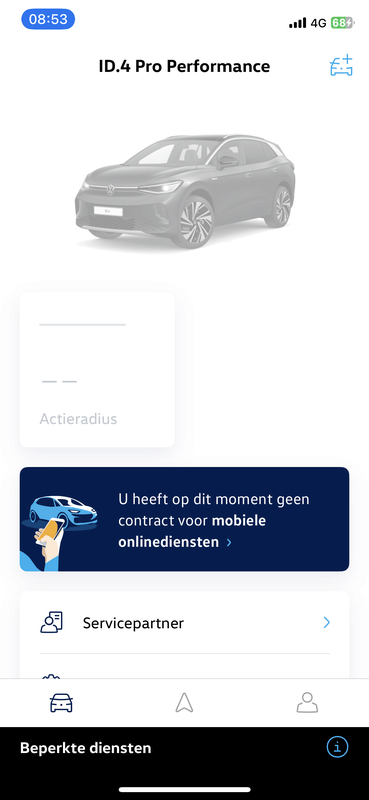

BJW
BJW schreef op zondag 3 december 2023 @ 16:59:
Ik heb sinds een paar dagen dat de verbinding met de auto steeds weg is. Even wisselen tussen gebruikers en hij heeft weer 4G. Na een uurtje oid valt dit dan weer weg. Meer mensen last van? En ja, zekering 19 is er al even uit geweest.
Lijkt opgelost inmiddels door inderdaad de andere gebruikers te wissen. Gebruikte ik niet/niet veel dus prima maar meerder gebruikers kan dus zorgen voor verbindingsproblemen.

Misschien load balancing van je laadpaal? Heb je een warmtepomp thuis? Zo'n stroomverbruiker betekent meestal dat je paal niet de volle 11kW gaat laden.
  • cggroen
  • Laatst online: 14-10 15:51
pa2ra schreef op dinsdag 5 december 2023 @ 12:46:
Nee geen warmtepomp en zoals ik vermeldde powerboost limiteerde niet, dus geen load balacing actief
  • sl1000
  • Laatst online: 15-10 14:46
cggroen schreef op dinsdag 5 december 2023 @ 14:56:
wat was het accu-percentage?
en waar zag je dat 'ie langzamer ging laden, aan de auto kant, of aan de laadpaal kant?
als het koud is (<0) en het accu percentage is hoog (>85%) dan zie je de laadcurve langzaam teruglopen. van 11KW tot uiteindelijk iets van 5 of 6 KW tegen de tijd dat 100% bereikt wordt. Dat is redelijk normaal in de winter.
als je de snelheid in de auto ziet teruglopen, en vooral bij de start van het laden, dan kan het zijn dat de auto tot 5KW gebruikt om de accu op te warmen tot 0 graden. dit vermogen gaat van de 11KW af de die lader levert.
hierdoor lijkt in de auto alsof de auto niet met de maximale snelheid laad, maar de paal geeft wel gewoon vol vermogen af.
  • cggroen
sl1000 schreef op dinsdag 5 december 2023 @ 15:00:
Ik zal het nog wat nauwkeuriger bekijken ivm buitentemp en accu percentage.
Bij mijn vorige waarnemingen was de meting aan de auto kant en de wallbox nagenoeg gelijk. Wel koud maar zeker boven nul.
Ik zal mijn bevindingen posten

cggroen schreef op dinsdag 5 december 2023 @ 10:42:
AC laden beperkt
Bij mij thuis heb ik ook een 3-fasen lader. Mijn huis heeft 3x25A, mijn laadpaal 3x20A, en m'n ID.4 is gezekerd op 3x16A.
Tenzij de wasmachine, droger, oven en fornuis tegelijk aan staan, laad ik altijd met 11kW, of de SoC 10% of bijna 100% is, en of het buiten 3 of 30 graden is.
Heb je een kapotte accu in je accupakket?
  • C0C0
  • Laatst online: 14-10 09:10
Dit is mijn laadcurve tot 100%, dat doe ik niet vaak.
Afbeeldingslocatie: https://tweakers.net/i/hGWAjAubm7yRNV7a-Lnd52NlDuM=/800x/filters:strip_exif()/f/image/fBstfzgmYKU29MQTxatbYDpM.png?f=fotoalbum_large

Ik krijg maar geen verbinding met m’n ID4 via de app… zegt altijd dat ik mobiele diensten moet hebben, maar ik ben toch geabonneerd? (Zie printscreens)
Software 3.2
Iemand…?

MatteC schreef op zaterdag 9 december 2023 @ 10:25:
Software 3.2
Iemand…?
In de auto moeten vanuit de Shop zowel de 'We Connect' als de 'We Connect Plus' app geïnstalleerd worden. Zolang deze niet geinstalleerd zijn werkt de communicatie niet of iig veel minder.

Ja nu het kouder is heb je duidelijk minder regen op hoog SoC%. Ik laad nu standaard naar 90% en daar zie je op basis van de temperatuur aardig wat verschil aan beschikbaar regenvermogen. Ik heb overigens niet de indruk dat dat lang zo blijft maar als jij naar 100% laadt misschien wel.
Overigens: ik beweerde hier ooit dat ik gewoon met 11 kW tot het eind kan laden maar vergat even dat ik maar tot 80% ging. Nu ik naar 90% ga zie ik dat het aan de temperatuur ligt of dat met 11 kW tot 90 gaat of begint af te nemen. Misschien warm in de zomer dat je ook tot 100% met 11 kW kan, maar ik zie dus ook wel degelijk een vertraging op hoge SoC :$.
Ik laad naar 80%, heb helaas nog geen wallbox thuis dus 98% van de stroom komt via dc uit een snellaadpaal. Als de accu op 80% is en ik bij temperaturen rond het vriespunt vertrek is het regeneratiebalkje maar voor 75% ofzo beschikbaar.

Iemand als eens het volgende gezien? Gaat om een ID4 waar de accu behoorlijk leeg is gelopen in een nacht. Ik lees hem met Home Assistant uit, de waardes kloppen ook daadwerkelijk met wat er gisteren en vanochtend in de auto zelf aangegeven werd.
Opgelost... probleem tussen computer en stoel O-)
Probleem zat hem inderdaad in het klimatiseren. Dit stuur ik al lang aan vanuit Home Assistant maar door een kleine wijziging die ik laatst gemaakt heb was hier een foutje in geslopen en stond de auto inderdaad continu te klimatiseren.
