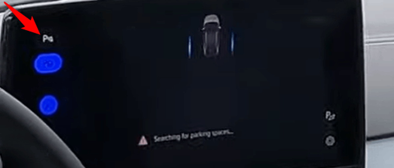

  • Jelmer
  • Laatst online: 21:53
Heb een ID.4 met Assistance Plus. Weet iemand een manier om de P-Menu knop direct de 360 camera in te laten schakelen ipv dat deze "intelligent" naar een parkeerplek gaat zoeken? Nu moet ik na de P-Menu knop te hebben aangeraakt eerst nog op het scherm een knop aanraken.
Afbeeldingslocatie: https://tweakers.net/i/SXxr5CJXLw1CJ83m54wvhIsamiM=/full-fit-in/4000x4000/filters:no_upscale():fill(white):strip_exif()/f/image/lb8OyuAIxenjT5H2ctVVecQb.png?f=user_large
Om eerst de achteruit in te schakelen is ook niet altijd even handig - denk aan smalle parkeergarage uitrijden, of vooruit een smal parkeervak inrijden. Ik zie in enkele filmpjes die direct de achteruit camera's en pdc aanzetten via de P-Menu knop. Die hebben dan ook niet het tweede knopje in het scherm zo het lijkt.
Als dit betekend dat ik via coding park assist plus uit moet zetten, prima, zolang de 360 camera dan nog maar werkt :)
