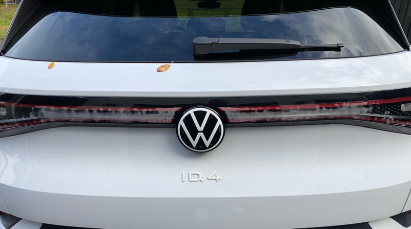

Ik moet binnenkort langs de dealer voor een bandenwissel. Dan wil ik direct een condens probleem aankaarten. Op de ledstrip achter zit eigenlijk voortdurend condens. Heb het topic nagezocht en zie vooral situaties met condens op de kop/achterlampen.
Heeft iemand ervaring met deze klacht en vervangt de dealer hierop de strip?

Bjk schreef op zondag 29 oktober 2023 @ 10:46:
Ik heb dat ook regelmatig, al trekt het wel ook altijd weer weg.
Mij is altijd verteld dat een Volkswagen zonder condens in de lampen geen echte Volkswagen is :+

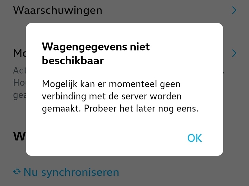

Ik krijg op dit moment geen verbinding met de auto. In het eerste scherm wordt gemeld dat er een datadienst moet worden afgenomen. Maar het daarop volgende scherm spreekt van een "migratie". Zijn er meer mensen die dit hebben? (VW ID3 first, 09-2020)
Afbeeldingslocatie: https://tweakers.net/i/ra_Fyb2dT7GMcC4RA9TIZ1LgyLU=/x800/filters:strip_icc():strip_exif()/f/image/QyVlGMvkX9yAo7roKjeLRSME.jpg?f=fotoalbum_large

Gugi101 schreef op zondag 29 oktober 2023 @ 17:27:
Dit is al een paar weekenden aan de gang. Had het de afgelopen weken ook een aantal keer. Op dit moment doen de app het bij mij wel, en heeft ie ook verbinding met de auto.

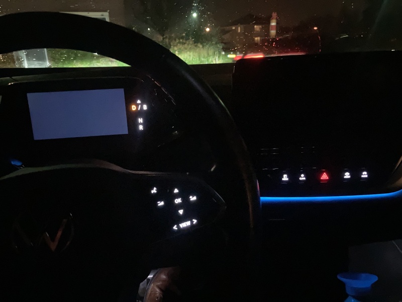

Inmiddels de laatste maand 2x gehad dat tijdens het rijden de aandrijving ineens helemaal weg viel. Een seconde later is de aandrijving weer terug. Heeft iemand anders dit ook weleens meegemaakt?

C6DL schreef op zondag 29 oktober 2023 @ 19:00:
Dit gebeurt meestal na een update of het wissen van foutcodes van de auto. De elektromotor kalibreert zich dan.

Autohillenga schreef op zondag 29 oktober 2023 @ 21:07:
Oh, lekker veilig tijdens het rijden :+
Een keer, toen ik de doorgaande weg op draaide na de s-door-handles-update die tegelijk met mijn bandenwissel uit werd gevoerd.
Dat er een verklaring is, is fijn, maar het is wel even schrikken als je net aan het versnellen bent en even niks gebeurt, ik moet er niet aan denken dat dat op de invoegstrook langs de snelweg gebeurt.. maar als het met updates te maken heeft is die kans erg gering.

Tarin schreef op dinsdag 31 oktober 2023 @ 09:20:
Gebeurt enkele honderden meters na het garagebezoek (en meestal heeft de monteur al een korte proefrit gemaakt). Ook als je zelf met OBD dongle fouten wist gebeurt dit. Dus niet zomaar op een onverklaarbaar moment. Ja... MEB auto's hebben nogal wat eigenaardigheden maar er valt mee te leven.
Hij kwam inderdaad bij mij ook net van de dealer vandaan.
  • dfijma
  • Laatst online: 15:43
C6DL schreef op dinsdag 31 oktober 2023 @ 11:06:
Verrek. Hier ook vorige week. Eenvoudig bezoekje aan de werkplaats voor een diagnose aan een defecte parkeersensor. Ik draai de weg op en even een fractie van een seconde de aandrijving weg
Mijn ID3 is nu al 3 dagen offline, ik krijg in de auto een melding in de trant van dataverbinding onderbroken.
Meer mensen last van?

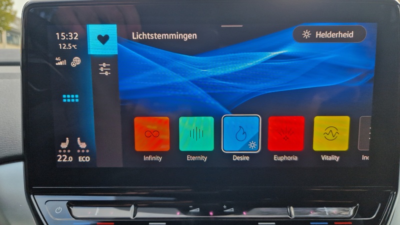

Hoe houd ik de sfeerverlichting aan tijdens het rijden? Voor mijn gevoel was deze op de route terug van de dealer. Daarna is me dat niet meer gelukt. Of werkt dit echt alleen maar in het donker?

Devke schreef op dinsdag 31 oktober 2023 @ 15:52:
Knopje onder het hartje.. zijn de instellingen.
Zo niet dan moet je onder auto instellingen (dus hoofdmenu, auto, dan interieurverlichting (geloof ik)) daar zitten de opties voor wanneer het aan moet blijven.

DonJunior schreef op dinsdag 31 oktober 2023 @ 17:14:
Thnx. Avondritje was de sfeerverlichting aan. Zie je tip net. Zal er morgen eens naar kijken bij daglicht.
Ik zag vandaag ook wat zitten alleen niet de hoeveelheid die jij erop hebt zitten. Auto vandaag opgehaald. Dus nog tekort om te kunnen roepen of het meer wordt.
Bij aflevering van mijn id5 ook een beetje condens. Bij iedere regenbui of wasbeurt werd het erger. Druppels aan de binnenkant zichtbaar. Strip is vervangen.

Vraagje: Als de auto aan de openbare laadpaal hangt kan ik via de volkswagen app niet met de auto communiceren. Dat betekend dat ik ook niet vanaf afstand kan zien of de auto al bijna vol is. Is dat normaal?
Hij kan geen gegevens ophalen. Kan sws niet of ligt dit voor nu even aan de serverkant van VW? Afbeeldingslocatie: https://tweakers.net/i/brSEOJlrjd9b0mNnqSDofd_U4s0=/800x/filters:strip_icc():strip_exif()/f/image/JMtsmc2zzjAWNACyrELmGyB4.jpg?f=fotoalbum_large

Devke schreef op zaterdag 4 november 2023 @ 12:19:
Hij kan geen gegevens ophalen. Kan sws niet of ligt dit voor nu even aan de serverkant van VW? [Afbeelding]
Nee, dat is niet normaal. ik kan dat meestal wel zien. vandaag krijg ik een melding "beperkte diensten " ik gok dat er iets bij VW aan de hand is.

Zie op Tronity ook al staan " Due to issues with the VW Group’s servers, no data is currently accessible. The manufacturer has been informed. "

illie1 schreef op zaterdag 4 november 2023 @ 12:31:
Meldt de auto zelf normaal terug dat hij vol is? 1e keer dat ik laad na aanschaf. Of meldt de app van je provider waar je laad in de app dat laden gestopt is/ accu's vol zijn?

Devke schreef op zaterdag 4 november 2023 @ 13:42:
De laatste tijd meldt de VW app bij mij vrij consistent dat ie vol is. Af en toe tijdens het laden ook dat het laden begonnen is, maar dat komt waarschijnlijk omdat er een wagen aan de andere kant van dezelfde laadpaal is gaan laden.

Gisteravond had ik plots met mijn ID4.1 (sw 3.2) dat de beide schermen niets meer deden in de auto. Eerder op de dag had ik de auto aan de laadpaal gezet, toen geen problemen.
Direct na het instappen bleven de schermen op zwart. Ik ben maar gewoon gaan rijden met de flow van het verkeer mee, in de hoop dat het vanzelf zou herstellen. Op gegeven moment toch maar de auto aan de kant gezet, uitgestapt, vergrendeld en weer open gedaan. Probleem was niet opgelost.
Mijn rit vervolgd (30 mins), probleem niet opgelost. Bij aanvang van de terugrit was het probleem er nog steeds. Iets stond mij bij dat je het info-tainment scherm kan resetten door +/- 15 seconde de uit/aan knop van het scherm in te drukken. Dat hielp gelukkig, ook het scherm achter het stuur sprong weer aan.
Afbeeldingslocatie: https://tweakers.net/i/qZ70Bn8rm5vN2nK1yueeno1VvFY=/800x/filters:strip_icc():strip_exif()/f/image/g3dDt2Fgwxbr5L6x7cfqG7mS.jpg?f=fotoalbum_large
  • Coasterfreak
  • Laatst online: 09-10 21:36
dat is een compleet nieuwe definitie van dark mode
Deze 'bug' is ook heel vreemd. Heb dit ook gehad met mijn ID.3, maar slechts 1x. Daarna nooit meer gezien. Hopelijk blijft het voor jou ook hier bij.

theobe schreef op maandag 6 november 2023 @ 09:52:
Dit heb ik ook 1x gehad. Toen de auto afgesloten en vergrendeld, en na +- 10 minuten deed alles het weer.
