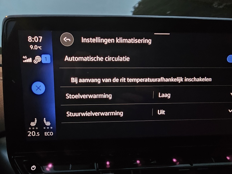

Vandaag eens getest. Als ik ontgrendel en in de app kijk, is de klimatiseringtijd 5 minuten. Veel gebeurt er niet op de spiegels of ramen.. Branden die lichtjes dan normaal? (van spiegelverwarming, en dan front/rear window)
In de app staat alles aangevinkt, moet ik ook iets aanvinken van die zones want dat vind ik verwarrend. Zou denken dat als je automatische ruitverwarming toggled, niet nog apart zones moet inschakelen?

Cloclo100 schreef op maandag 23 oktober 2023 @ 10:27:
Bij mij ook niet hoor. Ben er deze ronde extra op gaan letten nav de discussie hier.
Had een tijd voor vertrek ingesteld icm voorklimatiseren en de auto was idd lekker warm.
Maar:
-Spiegelverwarming was niet aan gegaan
-Voorruit- en achterruitverwarming niet aan gegaan.
-Stuurverwarming stond dan weer wel op 2 puntjes (Vind zelf stuurverwarming onprettig)
Spiegelverwarming handmatig aangezet en de voor/achterruit met de ruitenwissers vrij gemaakt..
Na een minuut of 5 kon ik weer iets zien in mijn spiegels.
Nog gekeken in de auto naar een instelling en in de app.
Kon volgens mij alleen in de app vinden:
Automatisch ruitverwarming
Schakel de ruit- en buitenspiegelverwarming automatisch in bij het klimatiseren, op basis van buiten- of binnentemperatuur.
Deze optie staat aan de in app.
Wellicht dat 6 graden buitentemperatuur niet laag genoeg is? Werkt het bij anderen wel?

  • Cloclo100
  • Laatst online: 13-10 19:55
AndereKoekoek schreef op maandag 23 oktober 2023 @ 11:03:
Maar:
Zit overigens op 3.2.
Jep exact dezelfde ervaring. Het zou trouwens onder de 10 graden moeten werken, dus 6 is meer dan voldoende :)
Er gebeurt niet veel zeg je. Maakt de auto veel lawaai? Ook lekker blazen zeg maar? Als dat niet zo is, dan is er iets mis met je aircosysteem. En mogelijk meer. Dus dan even naar de garage.
Bij mij ontwasemt alles prima.

[quote]pa2ra schreef op maandag 23 oktober 2023 @ 12:03:
[/quote]
Nee hij staat wel wat te blazen enz hoor. En de temperatuur in de auto is verder aangenaam.
Alleen waren alle ramen en buitenspiegeld nog flink beslagen na 30 minuten voorverwarmen icm de optie voor de spiegel en ruitverwarming.

  • AndereKoekoek
  • Laatst online: 15:26
AndereKoekoek
Ping! Pong?
Jim423 schreef op zaterdag 21 oktober 2023 @ 11:44:
Staan beide uit.
Stoelverwarming gaat dan ook nooit aan. Echter de stuurverwarming blijft aanspringen soms op 1 soms op 2 bolletjes als je instapt na de vertrektijd binnen 30 min. Ik heb nu ruitontdooien in de App uitgezet, hopelijk is dat de oplossing.
Bij mij staat stuurverwarming nu ook iedere ochtend aan(2 rode bolletjes). Ondanks dat dit de instellingen zijn.
Al geprobeerd om de optie aan/uit te schakelen voor een soort van reset. Vanmorgen toch weer een heel warm (onaangenaam) stuur.
Afbeeldingslocatie: https://tweakers.net/i/ym66-m3t40KlsuXTz20amgOq_J0=/800x/filters:strip_icc():strip_exif()/f/image/hBZLDZfg3AuzJ0HdPTtC0NlU.jpg?f=fotoalbum_large
Lijkt toch iets niet lekker te zitten na de 3.2 update
  • murdoch1980
  • Registratie: Mei 2014
  • Laatst online: 14-10 08:44
AndereKoekoek schreef op donderdag 26 oktober 2023 @ 10:39:
Bij mij staat stuurverwarming nu ook iedere ochtend aan. Ondanks dat dit de instellingen zijn.
HA! ik dacht dat het een feature was, wat koudere temperaturen en de stuurverwarming gaat automatisch aan op 1 bolletje.
want ik heb het vooral 's ochtends als ik vertrek. bij vetrek uit parkeergarage op mijn werk gebeurd het niet (daar is het een constante 17 graden)
  • AndereKoekoek
AndereKoekoek
Ping! Pong?
Het is ook een weersafhankelijke feature, maar je kon het voorheen beinvloedm
Vind het in de winter wel fijn als de stoel een beetje warm is op 1 rood bolletje. Voorheen kon je dat instellen en heb ik beetje gekeken wat voor mij het fijnste was. Stuur uit, stoel op laag
Maar zowel stuur- als stoelverwarming worden niet op de aangegeven instelling gezet dit najaar.
  • Jim423
  • Laatst online: 23:39
Probeer eens in de app ''automatisch ontdooien'' uit te vinken. En dan in de auto de ventilatie op Classic mode AUTO.

AkroBatik schreef op zaterdag 28 oktober 2023 @ 01:21:
Yes!! We hebben weer een Over the air downgrade ontvangen!
Since de laatste update van de we connect app is er een extra knop/indicator voor window heating in de app:
Dankzij deze update heb ik geen idee wat dit toevoegt, ik kan er niet op drukken en hij verandert niet van status/kleur oid.
Belangrijker, het starten van de heater op afstand werkt niet meer. De eerst keer gaat de app synchronizeren, zegt vervolgens updated: just now. Echter blijft de air conditioning off. De volgende keer dat je het probeert gebeurt er helemaal niks. Meer mensen last van?
Zo happy dat vw dit doet nu het seizoen van pre-warming zo fijn is. Je verwacht toch een hoop van de update beloftes van vw, maar dat het zo veel waarde blijven toevoegen had ik nooit verwacht.
Hier hetzelfde. Eenmalig dat knopje gebruiken en vervolgens de app sluiten en even wachten. Als je daarna opnieuw de app start is het oude menu weer terug en werkt de functie ook weer.
Althans, bij mij. Software 3.2.

sl1000 schreef op vrijdag 27 oktober 2023 @ 19:31:
als je "direct klimatiseren" in de auto aan hebt staan (bv. doordat je met je telefoon app klimatisering hebt ingeschakeld), werken de spiegels niet meer. Dit is een bug feature die er al sinds versie 2.1 ofzo in zit.
Zodra je direct klimatiseren uitschakelt (via de app, of via een snelkoppeling in het multimedia scherm) werkt het uitklappen van de spiegels weer. De snelkoppeling kun je toevoegen aan het snelmenu als je in het scherm van boven naar beneden swiped. een van de knoppen lang ingedrukt houden en dan kun je deze vervangen voor een andere knop. "direct klimatiseren" is een van de knoppen die je dan kunt kiezen.
VW, Das Auto 8)7
(gaat nog een lijfspreuk worden van me :X )
Staat/stond niet aan.... Vanmorgen deed het auto uit- en inklapen het geheel automagisch weer.......
Maar de kleur van je auto hebben ze ook nog steeds niet een ander JPG-tje voor kunnen OTA-en? Dit soort flutdingen verbazen me nog steeds wel. Wel een update waarmee je de correcte kleur van je auto in de app zichtbaar is waarop je kan zien of je raam of deur nog open staat. De basisfoto blijft dan een auto met een heel andere kleur. Het blijft knullig overkomen allemaal.

kisik schreef op zaterdag 28 oktober 2023 @ 13:17:
Handmatig aanzetten is al voldoende
