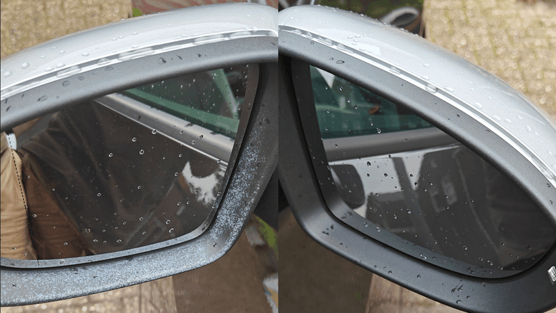

  • Termy
  • Laatst online: 00:26
Termy
valt er nog wat te fragge?
Termy schreef op vrijdag 1 september 2023 @ 22:06:
Nou, het feest was van korte duur :(. De regensensor zit weer los. Ik heb wel weer contact opgenomen met de dealer maar ik vraag me af of ik het niet ook zelf gewoon vast kan klikken. Beetje suf gebouwd dit :/.
Ik kreeg bericht dat de zekerdere oplossing voor het niet meer goed hechten van de sensor is om de hele ruit te vervangen (zoals hier eerder te lezen was van iemand). Ugh. Ben benieuwd wat ze hier voor gaan vragen..

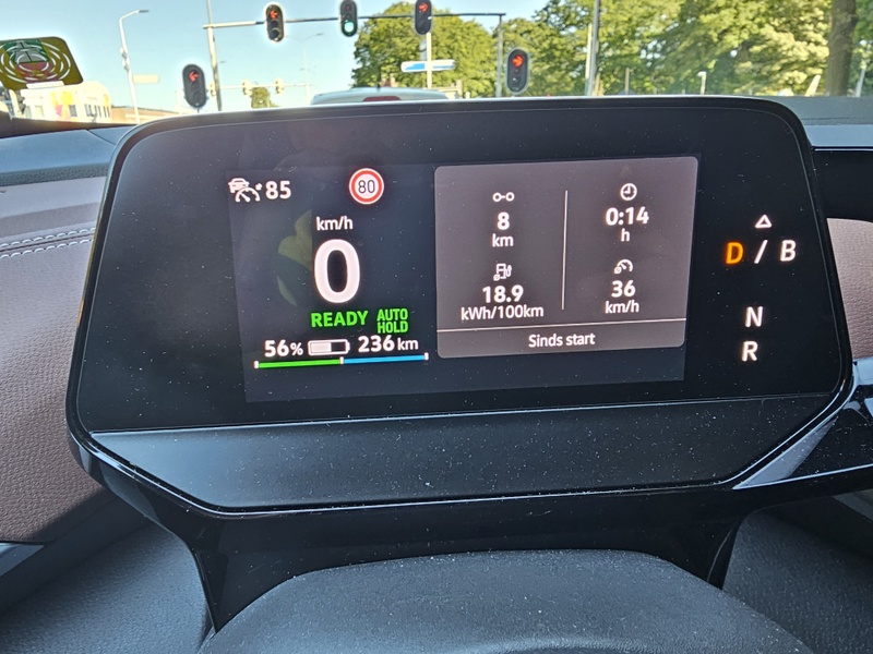

Met 3.2 heb ik nu het verbruik op het schermpje achter het stuur. In de leenauto stond het op 'Sinds laden' en in mijn auto op 'Sinds start'.
Kan alleen nergens vinden waar ik dat kan instellen. Benieuwd of ik ook huidig/actueel verbruik kan tonen.
Gok erop dat je alleen sinds start, sinds laden en lange tijd kunt tonen
Weet iemand waar het in te stellen is?Afbeeldingslocatie: https://tweakers.net/i/MdalVj0aOCLXSjy0tbkq3_4euyU=/800x/filters:strip_icc():strip_exif()/f/image/oJlRswfckSjFhcXAmPz4ZEMb.jpg?f=fotoalbum_large
[ Voor 34% gewijzigd door AndereKoekoek op 06-09-2023 17:22 ]
  • Vinslo
  • Laatst online: 11:20
AndereKoekoek schreef op woensdag 6 september 2023 @ 17:21:
Weet iemand waar het in te stellen is?[Afbeelding]
Zorgen dat je in dit display het grotere overzicht van het verbruik hebt (dus dat de rechterhelft hiermee is gevuld) door twee keer naar links te "swipen" op je pijltjes op het toetsenbord. Dan met OK kun je cyclen tussen de 3 standen die je noemt.
//edit: op je foto is het scherm zoals ik bedoel. OK is dan hoe je ertussen wisselt.

Vandaag een warme dag, 3x raden welk issue ik nu terug had. Vanochtend op de heenweg naar kantoor nergens last van. Op de terugweg naar huis wederom het issue met de temperatuur slider die vanzelf de temperatuur hoger zet.
Uiteraard bewijs:
YouTube: VW ID3, Temperature AI
Hier vandaag het zelfde. Morgen de garage maar eens bellen want kreeg het niet opgelost zelf.

Ik vroeg me af of er meer auto's zijn waarbij het plastic van de spiegels aan het verkleuren is. Bij mijn 3.1M uit 2020 is de bestuurders kant nogal vaal aan het worden.
Afbeeldingslocatie: https://tweakers.net/i/_AxTHrNDHR3ceZy045dRgJPAqMA=/800x/filters:strip_exif()/f/image/euFySa0WS3LVGFNYDdZOV3fJ.png?f=fotoalbum_large
Deze heb ik nog niet eerder gezien eigenlijk.
Was je de auto met bijzondere chemicalien wellicht?
Mijn ID3 is ook uit 2020 en dit heb ik niet.

ZappaTheCat schreef op vrijdag 8 september 2023 @ 13:01:
Is het niet toevallig wax o.i.d.? Misschien even goed reinigen en daarna in de bumperspray zetten.
Hier ook een ID.3 first uit 2020 en helemaal geen last van. Wellicht door de wasstraat? Ik maak daar geen gebruik van.

Ik heb het niet over B mode en al helemaal niet over een remlicht. Het gaat om een bug dat niet regeneratief geremd wordt als je in D mode met cruise control rijdt en dan je rempedaal intrapt. Dat is nu opgelost.

Nee, dit is een mooi moment om hier toch nog iets over te zeggen :p.
Ivm de recentste discussie hierover voor de grap weer eens wat in D gereden. De reden was nl dat men beweerde dat D efficiënter is en dat je met goed anticiperen B helemaal niet nodig hebt.
Hier zou ik graag even BS willen callen. Twee redenen:
1) in D gaat hij automatisch regeneren als hij 'ziet' dat je moet remmen, dus volledig uitrollen doe je sowieso niet. En nee, dit is niet plots max regeneren maar begint al nauwelijks merkbaar (als je niet naar de balk kijkt). Dit is makkelijk zelf te doen in B.
2) puur uitrollen vertraagt zo ontiegelijk langzaam dat je kilometers van te voren moet beginnen om niet vol in je voorligger te rammen bij een stoplicht (als hij niet sowieso ging remmen, zie 1).
Kortom: als je niet kan wennen aan B of het gevoel van een dood paard in je rechtervoet hebt; prima, maar kom niet aanzetten met dat D 'beter' is.

Termy schreef op zaterdag 9 september 2023 @ 15:11:
Ik rij zelf bijna nooit met D. Maar is dit niet alleen als je die voorspellende functies aan hebt staan?

tiguan schreef op zaterdag 9 september 2023 @ 15:13:
Die heb ik zo'n beetje allemaal uit en sowieso was dit met ACC uit. Hij doet dit altijd in D.

Termy schreef op zaterdag 9 september 2023 @ 15:14:
Heb wat jij hier beschrijft nog nooit gehad.
Ik rijd altijd in D en de auto hij rolt gewoon uit zonder zelf bij te remmen. Ik kan prima 300 meter voor een afrit op de snelweg al mijn voet van het pedaal halen en dan rijdt de auto bijzonder lang door.
Met ACC op een ingestelde snelheid (bv 100) waar je zelf 120 gaat rijden dán remt de auto wel bij tot 100 als je in D rijdt en je voet van het pedaal haalt (ongeacht het verkeer)

D is niet beter dan B en B is niet beter dan D. Het is meer iets van persoonlijke voorkeur. In beide kun je zuinig rijden en in beide gevallen hoef je de remschijven bijna niet te gebruiken. (rempedaal gebruiken is niet per definitie remschijven, alleen bij hard remmen). Zinloze discussie verder.
Wat wel helpt is dat de bug is opgelost en dat is daarmee in D mode icm cruise control iets minder remenergie verloren gaat dan voorheen.

Dat afremmen gebeurd door de ECO assistent die je waarschijnlijk uit hebt staan dan. Die van mij doet dat wel in D mode als er een bocht aan komt of iemand voor je rijdt die afremt. Ik vind het persoonlijk wel prettig, maar snap ook dat anderen dat niet fijn vinden. Het is toch een soort van ingrijpen.

RaymondD schreef op zaterdag 9 september 2023 @ 15:43:
Ah okee. Die heb ik inderdaad niet aan staan.. dat vond ik heel irritant.
@Termy wellicht kun je daar toch eens naar kijken en je mening over D bijstellen want dat staat dus los van elkaar, zo blijkt.
