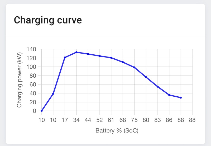

  • TWFpa2Vs
  • Laatst online: 17-08 09:55
SiNaga schreef op dinsdag 29 augustus 2023 @ 19:42:
De schaalverdeling van de horizontale as maakt het lastig te interpreteren (niet lineair), maar daar heb je waarschijnlijk zelf geen invloed op
klopt dit deed tronity zelf, home assistant roept dit kan kan je daar meer mee?

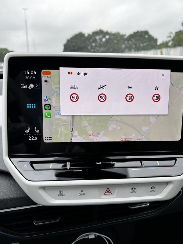

ID3 met software 3.2
Net toch iets vreemds meegemaakt bij wegrijden vanuit Eindhoven. De GPS was totaal de weg kwijt, Apple kaarten via CarPlay gaf een totaal andere locatie. Toen dacht ik in eerste instantie het ligt aan mijn iPhone. Maar ook op de VW navigatie precies hetzelfde euvel. Die dacht zelfs dat ik België inreed.
Afbeeldingslocatie: https://tweakers.net/i/TQcNGlUaGjDY-AAh5AffBS0N9eA=/x800/filters:strip_icc():strip_exif()/f/image/i9ry6WVX2QIfpYSuPoKFuUr2.jpg?f=fotoalbum_large
Uiteindelijk ergens gestopt en uit de auto gestapt, iPhone opnieuw opgestart. Hierna deed Apple kaarten het weer prima, echter blijft de VW navigatie kuren vertonen.
Iemand dit ooit eerder ook meegemaakt?

Davidas schreef op zaterdag 2 september 2023 @ 15:43:
Afgelopen maandag, zat de GPS er een goede 5km naast. Apple maps, flitsmeister, google maps. Bij het uit de auto stappen vloog de locatie op de iphone ineens naar de goede locatie.
Tijdens het rijden bewoog de auto wel goed over de kaart, maar zat een grote afwijking in. Die in alle kaarten gelijk was.
Cupra Born One 3.1 lite systeemsoftware.
Afwijking lijkt er op dat hij 5 km zuidelijker aangeeft dan hij daadwerkelijk zit.
edit: afstand bijgewerkt en onderstaande toevoeging.
Net op Google maps even gemeten dat het 5km was, had een screenshot gemaakt van de kaart. De afwijking daarop is een rechte lijn in 4.7 a 4.8 km naar het zuiden.
[ Voor 10% gewijzigd door Patrock op 02-09-2023 16:02 ]

Ik heb bijna hetzelfde euvel met (draadloze) Android Auto, maar daar is de GPS van de VW navigatie wel goed. Bij mij lijkt het erop dat de GPS van mijn S22 niet goed is. Maar ik dacht dat de telefoon het GPS signaal van de auto zou gebruiken. Ik heb nu de battery saving van Google Maps uitgezet om te kijken of de GPS wel goed blijft.
Yep, maar (nog) niet in 3.x. Vorig jaar toevallig toen ik in Denemarken was, ging het ook toen mis met Google Maps en de navigatie van Volkswagen. Op advies van een aantal mede-forumleden even een terug naar fabrieksinstellingen gedaan en toen werkte het weer prima.
Downside, had toen wel opeens allemaal Deense radiozenders in mijn radiolijst :o

Afbeeldingslocatie: https://tweakers.net/i/QgNHda6Fz9DmKDTb1QnIv61Si34=/800x/filters:strip_icc():strip_exif()/f/image/wCge6SPdvQtPPTgbIVe2zNUL.jpg?f=fotoalbum_large
Opeens heb ik al een paar dagen een ander welkomstscherm. Jullie ook? ID.5 GTX op 3.2.
  • AndereKoekoek
  • Laatst online: 00:24
AndereKoekoek
Ping! Pong?
KaiseRRuby schreef op maandag 4 september 2023 @ 20:00:
Net mijn auto opgehaald na de 3.2 update en heb idd ook dit scherm nu.
@KaiseRRuby
Je moet even op gebruikerswissel klikken en dan van gast naar je gebruiker omzetten. Dan krijg je weer het vertrouwde schermpje
[ Voor 13% gewijzigd door AndereKoekoek op 04-09-2023 21:45 ]
