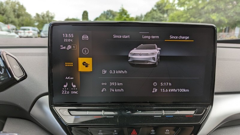

Afbeeldingslocatie: https://tweakers.net/i/Sbhy7kgXfGhGYLuTTIIAzkMZBqE=/800x/filters:strip_icc():strip_exif()/f/image/Q4RTAu9vF9HiTbTbjj7lhDSx.jpg?f=fotoalbum_large
Gister geladen ten oosten van Parijs, toen over de snelweg naar Brugge gereden met 110 KMH op de cruisecontrol grootste gedeelte. Kwartier file bij Lille. Vandaag van Brugge naar Gent en bij Lokeren geladen. Afstand 393 KM met nog 64 KM over plus dan nog de turtle range. Geen idee hoeveel dat is, maar bij elkaar is het toch wel redelijk de WLTP? We zaten met zijn drieën in de auto en vol bepakt. Rondom continental 4-seizoensbanden. ID.4 met 77KWH accupakket. Bouwjaar dec 2020 en sinds jan 2021 in bezit. 43K gereden.
Afbeeldingslocatie: https://tweakers.net/i/A1bIfiZJWkelnHwwIJQo0CPYNkE=/800x/filters:strip_icc():strip_exif()/f/image/AlCSgc8UXEAUml0pbE1u4ezL.jpg?f=fotoalbum_large
Edit: jaartallen

  • Firstconnection
  • Registratie: Juli 2021
Dat geldt voor een fabrieks nieuwe ID.4. De mijne is 2.5 jaar oud dus er is al wat degradatie. Daar komt bij dat de WLTP cycle een gemiddelde snelheid heeft van 46.5 KMH en zoals je kan zien in de foto hebben wij gemiddeld 74 KMH gereden. Dat scheelt nogal in negatieve zin op de range.
Ik durf de stelling dat mijn 2.5 jaar oude ID.4 de werkelijke WLTP range nog zou halen dus wel te verdedigen.

Firstconnection schreef op woensdag 2 augustus 2023 @ 15:51:
Deze had ik net zondag na thuiskomst van de vakantie gemaakt. Zelfde auto en geboortemaand en ik zit op 46K.
Afbeeldingslocatie: https://tweakers.net/i/Hh7fCjRh_2Bo4qI-p04QcoTDqfQ=/800x/filters:strip_icc():strip_exif()/f/image/ZXn9Ud1F3qpzX1I8Nmyyuf7d.jpg?f=fotoalbum_large
Gemiddelde snelheid is bijna hetzelfde, toch heb ik een fors hoger verbruik. Ik ben in Spanje geweest met veel hitte en ik rij wel door als dat kan, dus 130 op de snelweg waarbij de snelheid soms ook oploopt naar 150 als het volgende laadstation binnen bereik is.
De wens is om iedere 2 á 2,5 uur of zo te stoppen ivm onze blaascapaciteit, dan dus 250-300 km per stint om met een redelijk lege accu aan te komen en daar pas ik mijn rij- en laadgedrag dan een beetje op aan. WLTP is een onhaalbaar doel voor mij.

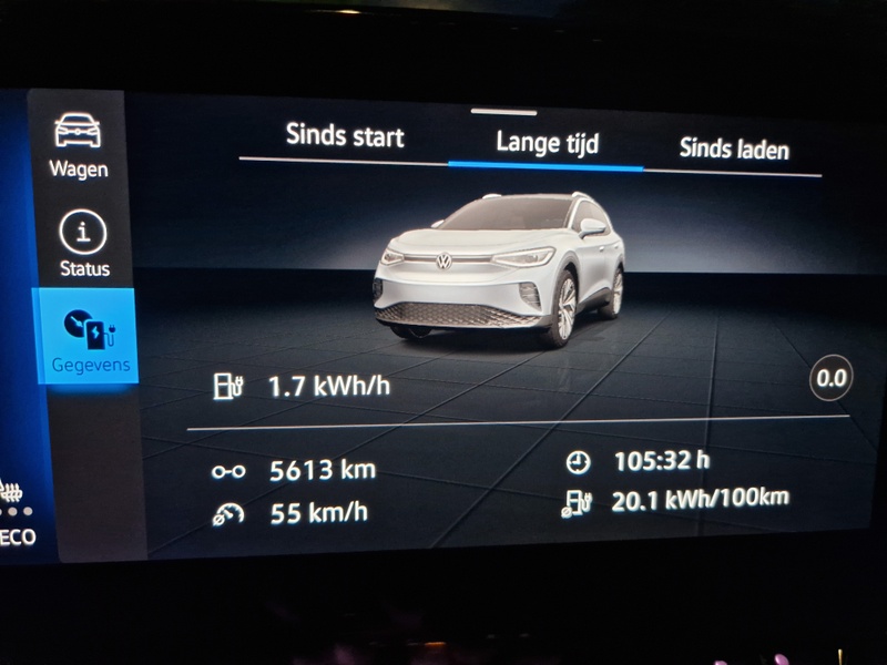

  • Firstconnection
kisik schreef op donderdag 3 augustus 2023 @ 12:23:
Afbeeldingslocatie: https://tweakers.net/i/6vqLc682oyI-XVM86DW5q3L5iF4=/800x/filters:strip_icc():strip_exif()/f/image/s7bAK6S4HsNCzQZqSwPQ1XzF.jpg?f=fotoalbum_large
Wij zijn ook weer thuis. Tja, een heel ander verbruik dan jij. Wat je anders doet weet ik niet, maar zal ongetwijfeld in het rijgedrag liggen. Ik richt op lange stukken op 110 KMH. Soms er ff boven bij inhalen van een cluster autos, soms er ff onder bij het wachten op een inhaalmoment. Verder vermijd ik alle regeneratie zoveel als ik kan. Dwz overal uitrollen of slechts met een paar KW regenererend remmen. Heb alleen bij grote afdalingen in B gereden. De auto vraagt daar overigens zelf om met een melding op het scherm. Anders altijd alles in D.
edit: jouw gemiddelde snelheid was 16% hoger, en je verbruik was (misschien wel daardoor) 30% hoger.

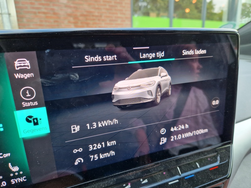

  • Ro ofzo
  • Registratie: Juli 2013
  • Laatst online: 29-06 13:54
Afbeeldingslocatie: https://tweakers.net/i/SFMBGY11oxL49WWNBfbrgKgY7gA=/800x/filters:strip_icc():strip_exif()/f/image/8LvfjS65AeqDmV57zOJMo0pI.jpg?f=fotoalbum_large

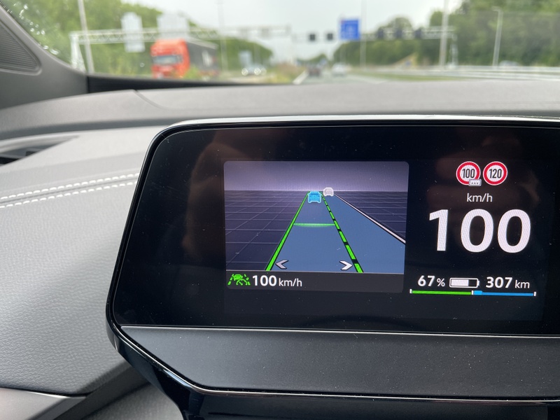

DeeCeeGee schreef op vrijdag 4 augustus 2023 @ 08:57:
2) de "Ondersteunde rijstrookwissel" via travel assist heb ik nog niet werkend gezien. Heb wel alle benodigde hulpsystemen voor zover ik kan zien. Volgens handleiding moet je dit activeren in submenu van travel assist om dan via de "set" van de ACC/travel assist de functie te activeren en zou het boven de 90 km/u werken. Echter, ik zie niet de beloofde pijltjes die op het display bij de zijlijnen moeten verschijnen (wit voor ok en grijs voor niet ok/niet ondersteund). Aantikken van richtingaanwijzer zet verder ook niets in gang.
Alvast bedankt voor de reacties.
Ik heb deze functie normaal uitstaan. Voor deze post heb ik het eens geactiveerd.
Ik neem aan dat je onder de travel assist wel de optie hebt om dit aan/uit te zetten?
Wat de precieze criteria zijn kan ik je niet vertellen.
Gisteren tijdens mijn rit naar huis waren de pijltjes op de 80km/u weg er nog niet, op het moment dat ik de autosnelweg opreed kwamen deze in beeld. Na een aantal km stroopte het verkeer op, ik moest terug naar 50km/u en de pijltjes verdwenen. Nadat de file was opgelost kon ik normaal met 100km/u doorrijden, echter de pijltjes kwamen niet terug. Op de navigatie zag ik wel nog dat er een oranje-lijn was, misschien dat ze daarom niet terug kwamen.
Zoals de op onderstaande afbeeldingen, hoef je niet minimaal 90km/u te rijden om ze te activeren.
Afbeeldingslocatie: https://tweakers.net/i/0E78GtBqG6frOzNhwHvkwAjUhc4=/800x/filters:strip_icc():strip_exif()/f/image/lp3g6txov4XSGRk7LEi5kP4F.jpg?f=fotoalbum_large
Afbeeldingslocatie: https://tweakers.net/i/FpVky69qCb6nLGJUU3__46Fl98M=/800x/filters:strip_icc():strip_exif()/f/image/n67qCIcIxeliZ7SApKHmhENH.jpg?f=fotoalbum_large
Afbeeldingslocatie: https://tweakers.net/i/XZhKyma2XGlVkxjIUWiV3Cglx9w=/800x/filters:strip_icc():strip_exif()/f/image/czN9XZwnfljWeW59ZQJ5b9hg.jpg?f=fotoalbum_large

spencer_830 schreef op zaterdag 5 augustus 2023 @ 14:58:
Ik heb de functie zelf normaalgesproken ook uit staan en 'm n.a.v. je post ook maar eens aangezet en uitgeprobeerd. In het begin werkte het erg goed, tot ik een afrit nam (TA ging uit omdat ik remde) en daarna weer op de snelweg verder ging (met TA aan). De Lane Change pijlen zijn daarna niet meer teruggekomen.....

LTTFF schreef op zaterdag 5 augustus 2023 @ 15:21:
Even een vraagje van mijn kant. Ik heb sinds 19 mei een id4.
Auto bevalt verder supergoed en alles maar toch loop ik nu tegen een probleem aan waar ik in de eerste paar weken geen last van heb gehad.
Voor deze auto had ik een Kia Niro EV welke ik ook altijd thuis deed opladen met mijn Newmotion Home Advanced laadpaal en daar heb in in 4 jaar tijd eigenlijk nooit een probleem mee gehad.
Waar ik de laaste weken met mijn id4 tegenaan loop is dat ik niet meer op maximale snelheid kan laden.
Die snelheid is altijd 5 kWh geweest.
Nu kom ik echter niet meer verder dan 2 kWh.
Soms springt hij na een paar uur weer naar de 5 maar meestal blijft dit 2 (zichtbaar in de app).
Dus ik heb smorgens geen volle accu meer.
De laadpaal maakt gebruik van load balancing maar verder staat er in huis niets aan (ook zichtbaar in mijn P1 meter app), dus de snelheid zou maximaal moeten zijn. Snelladers langs de snelweg werken verder prima (120-125 kWh)
Iemand een idee waar ik dit zoeken moet? Ikzelf denk dat dit toch echt aan de auto ligt maar het zou natuurlijk ook de laadpaal kunnen zijn.
Afbeeldingslocatie: https://tweakers.net/i/5IqvUqw93y4Y260iqkAIYTWmzYs=/x800/filters:strip_exif()/f/image/bjIVGIZdw5FyXRZ5raBxZog0.png?f=fotoalbum_large
