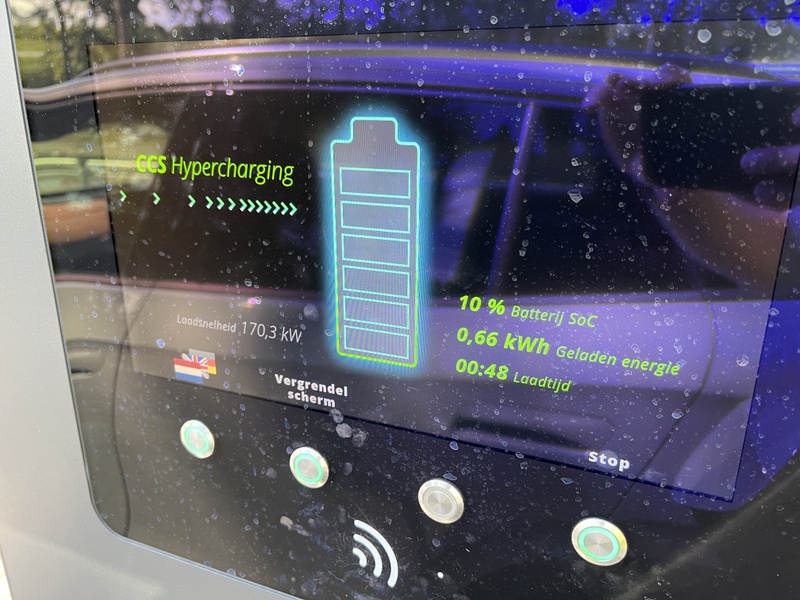

dit is dan wel fijn van de buzz, die op papier 170kW doet maar schijnbaar geen probleem heeft met meer:
Afbeeldingslocatie: https://tweakers.net/i/FwWGp_QM2dvm7b7R3dvtlXJTEaI=/234x176/filters:strip_icc():strip_exif()/f/image/XfXybScjLuR1O3dGcskn082o.jpg?f=fotoalbum_medium
oplaadsessie was minder dan 4 minuten om genoeg te hebben om thuis te komen. heb nog steeds moeite met mensen die blijven zeuren dat EV's allemaal niks zijn en je alleen maar bij de paal staat te wachten voor uren, ik had nota bene niet eens tijd om ff snel de bosjes in te rennen...
en ja, die tijd klopt. -O-

flippy schreef op zaterdag 15 juli 2023 @ 20:09:
Alles is relatief, met mijn diesel tank ik 900km in 4 minuten en met mijn benzine 700km in 4 minuten.
Maakt allemaal niet uit voor de rest als jij er maar blij mee bent toch?! :)

  • Electromonkey
  • Laatst online: 16:42
Hier met de ID4 afgelopen week. Gelukkig op een schappelijker tijdstip :z . Uiteindelijk de 181 kw aangetikt, vorig jaar maximaal 131 kw dus dat is wel echt een flinke verbetering met de nieuwe update(s).

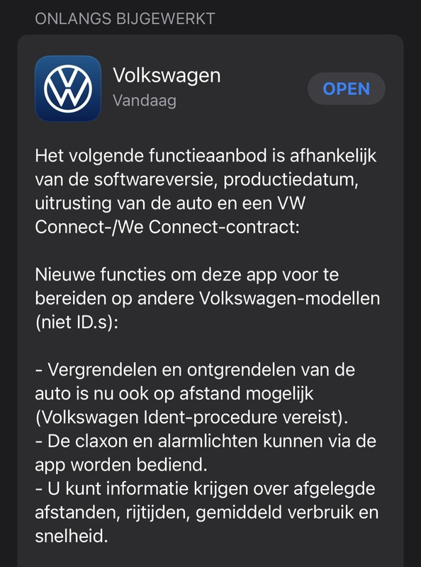

  • andreasvdwal
  • Laatst online: 08-11-2023
Net een update van de we connect app in de app store
Ben benieuwd
Afbeeldingslocatie: https://tweakers.net/i/LeevXfBgswP6PnzV8rc7mXdmQX0=/x800/filters:strip_icc():strip_exif()/f/image/cIJ3ZzNDdP14i6gbtysQGYep.jpg?f=fotoalbum_large
Ben benieuwd
Zoals ook in de omschrijving staat zijn deze toevoegingen helaas niet van toepassing op de ID modellen.
