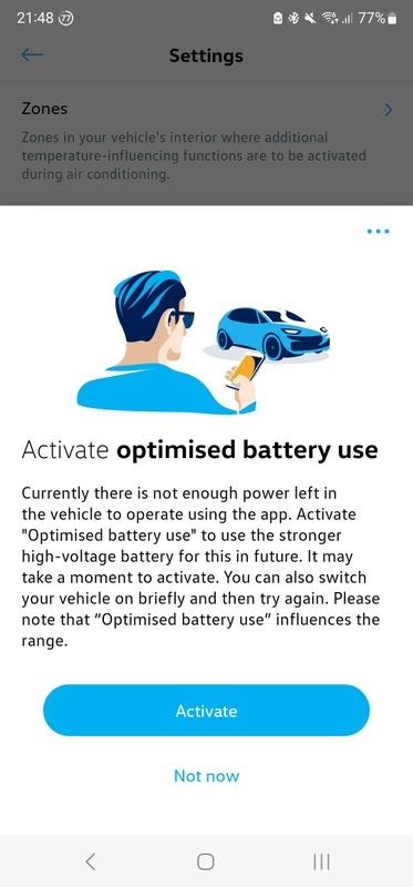

Ik zie zojuist dat in mijn Volkswagen app onder Toestand van de wagen een uitroepteken staan bij Overige. Ik ben even in de auto (Buzz) gaan zitten om te kijken of er direct een waarschuwing omhoog popt. Niks, als ik naar het statusscherm ga staat er letterlijk dat er geen Waarschuwingen zijn. Hoe kom ik erachter wat hier aan de hand is?

Dat kan je alleen zien als je hem uitleest. 1 van de vele opvallende keuzes die VW heeft gemaakt in dit systeem.
Als je in de buurt bent kan ik wel mn obd11 even erin steken om te kijken. En meteen ff de lane assist ff uitzetten...

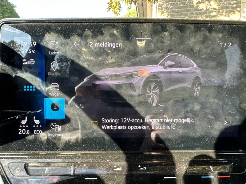

Zojuist kreeg ik voor het eerst op mijn ID4.1 de onderstaande melding. Iemand hier ervaring mee? Donderdagnacht vertrek ik naar Frankrijk voor onze vakantie en ik krijg hier kriebels vsn.
Afbeeldingslocatie: https://tweakers.net/i/nqt2wS9pU1KtIGiosCW_Q9JJ7ro=/800x/filters:strip_icc():strip_exif()/f/image/vZH9qucDLKWWOC81QgYD5gw4.jpg?f=fotoalbum_large

lochtejans schreef op dinsdag 11 juli 2023 @ 20:05:
accu zal slecht zijn, zal dus een nieuwe in moeten. het platform is wel erg zeikerig met de 12v accu is me al opgevallen. minste geringste en het klaagt.
Dongle met Carscanner kan je vertellen wat het 12v voltage is, of hij laad, en wat de auto denkt, hoe gezond de 12v accu nog is.
De eerste twee dingen kun je ook met een multimeter doen, en op basis van een tijd laden en dan een paar uur staan en nog eens meten kun je de derde zelf afschatten.
Zelf een nieuwe accu (laten) plaatsen is mogelijk, maar deze moet wel in het systeem gecodeerd worden als nieuwe accu, anders blijft de auto denken dat er een oude (kapotte) accu in zit, en hier naar acteren.
Oftewel, je zit redelijk vast aan de dealer ben ik bang

Elke keer als we met de ID Buzz rijden krijgen we onderstaande melding, eigenlijk alleen maar als de weg wat hobbelig is, soms meerdere keren achter elkaar. Het oplaadstopcontact werkt prima, behalve dat de melding irritant is lijkt het niet van invloed te zijn op het functioneren van de auto.
Binnenkort gaat de VW garage de auto doorlichten. Als ik op internet zoek naar deze melding (Charging socket not working. Please visit workshop) dan is dit een waarschuwing die bij andere ID varianten ook wel voorkomt, maar wat de oplossing is staat nergens. Zijn er hier ID bezitters die deze melding gehad hebben?
Afbeeldingslocatie: https://tweakers.net/i/mqwg6AXpCKryF0bUqZJdJPMFTdg=/800x/filters:strip_icc():strip_exif()/f/image/CVA5qwNjbX4zojAeCGA9BySI.jpg?f=fotoalbum_large

Weet iemand wat dit kan zijn, wij zijn op vakantie in Frankrijk onze id3 staat naast de stacaravan.
Elke keer hoor je om de paar minuten een soort van klik, ik dacht eerst dat dit kwam omdat keyless entree aanstond, dit heb ik uitgezet maar nog steeds hoor af en toe geklik.
In 3 dagen tijd is de batterij 4% leeggelopen hierdoor.
  • AkroBatik
  • Laatst online: 10-10 21:25
AkroBatik
Bad Cars Can Be Briliant
darud schreef op woensdag 12 juli 2023 @ 18:00:
Heb je, je sleutels in je zak zitten?

  • Laatst online: 05-10 11:57
AkroBatik schreef op woensdag 12 juli 2023 @ 18:26:
Nee, ze liggen al onder een pan zover mogelijk van de auto vandaan 😄
  • Megalo
  • Laatst online: 13:19
Meer mensen lijken hier last van te hebben: Afbeeldingslocatie: https://tweakers.net/i/fo_BLtqjlbg_7Dbr2Zmf5sI4BS4=/x800/filters:strip_icc():strip_exif()/f/image/n6GXYENbmFI0Hf3G1ceVuWSD.jpg?f=fotoalbum_large
Dat is mij gister gewoon thuis ook opgevallen. Een auto die af en toe klikt alsof je er naartoe loopt met de sleutel, maar ik zat gewoon boven op mijn werkkamer waar ik het kon horen. Toen ik weg wou bleek hij ook van 80% naar 77% gezakt te zijn. En ik dus ook het verdwijnen van mijn geconfigureerde scherm opmerkte....
Ze zijn blijkbaar wat raars aan het doen bij VW.
  • darud
leinenga schreef op donderdag 13 juli 2023 @ 08:43:
Dan ligt het gelukkig aan volkswagen, ik heb het ook deze ochtend nog niet gehoord trouwens.
