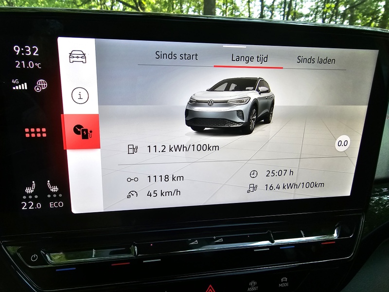

  • Cloclo100
  • Laatst online: 10-10 17:38
AkroBatik schreef op vrijdag 16 juni 2023 @ 09:16:
Tussen de 14 en 16? Ik ben blij als ik 18 haal met een max van 104. Snap er niks van al die verschillen.
Ik zit met mijn gtx (mindere wltp, 4x4) ook mooi. Altijd travel assist en op snelweg (toch 1/3e van mijn WW) 110. Rijmodus eco en airco op 22. Ik heb de warmtepomp, maar geen idee of me dzt veel oplevert..
Afbeeldingslocatie: https://tweakers.net/i/_3TC1j-BwRsdDnv972ijmfoqrdA=/800x/filters:strip_icc():strip_exif()/f/image/z19Gh9oa4quFCBWJbDh7qrkb.jpg?f=fotoalbum_large

Cloclo100 schreef op vrijdag 16 juni 2023 @ 09:34:
Afbeeldingslocatie: https://tweakers.net/i/fqy5JTzjUGGlBQyZ31yKbicA9zk=/800x/filters:strip_icc():strip_exif()/f/image/NzB8VCamVITgjXMSz9Q1LVaS.jpg?f=fotoalbum_large
Ik zit daar toch niet ver vandaan 8)7

  • Cloclo100
AkroBatik schreef op vrijdag 16 juni 2023 @ 09:50:
Huh wtf, dat was precies een glitch 😀😀😀 het is wel degelijk 16,4
Afbeeldingslocatie: https://tweakers.net/i/HNO8rkv_eVAfhz-5Mp0U9iVSHa4=/800x/filters:strip_icc():strip_exif()/f/image/FnEbiYk01lWZm3Y9hYOqFu7U.jpg?f=fotoalbum_large
Edit: nevermind, het was een foto van jou 😅

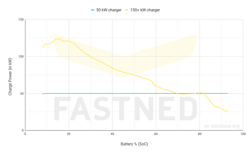

  • flaskk
  • Laatst online: 10:49
Wat laad de 58kw id.3 met een snellader eigenlijk? Moet een nieuwe lease auto uitzoeken en heb de kans om een id3 bj 11-2021 van een collega over te nemen. Of een nieuwe Cupra of nero ev.
Scheelt natuurlijk behoorlijk in de bijtelling, maar als je traag laad pak ik liever de Cupra born die met 175kw kan laden.
  • KaiseRRuby
  • Laatst online: 09-10 16:45
flaskk schreef op vrijdag 16 juni 2023 @ 19:06:

  • niki_lauda
  • Laatst online: 10-10 14:25
niki_lauda
3840Wp/VW ID3B/WeHeat Sparrow
Afbeeldingslocatie: https://tweakers.net/i/je3wmK_fD4PB0BcESEDEqLG-4sU=/800x/filters:strip_icc():strip_exif()/f/image/zY8NY7osKWUqPsR5GQX5Wkms.jpg?f=fotoalbum_large
  • KaiseRRuby
Als ik naar je gemiddelde snelheid kijk en dan naar je verbruik vind ik het een net verbruik. Rij je verder gewoon met alles aan of let je er nog meer op?
Ik zit op 18kWh/100km maar heb een gemiddelde snelheid van 78km/u. Rij altijd met airco/verwarming/stoelverwarming/etc aan dus daar let ik niet op, meestal in comfort stand en soms in sport.
Mijn vrouw werkt in de thuiszorg in de winter is het wel anders. Dan gaat vooral de accu verwarming meespelen.
Vaak 50, en kleine stukjes op de snelweg. Airco aan. Maar wel 18 inch wat ook een factor is.

  • kaanmijo
  • Laatst online: 11:41
kaanmijo
Picobello B.V.
flaskk schreef op zaterdag 17 juni 2023 @ 08:28:
Ja klopt, de 77kw born kan dat en die hebben wel als optie, echter dat is een nieuwe auto..
Was meer de vraag haalt een id3 die 125kw van 10 tot 80% of kakt hij flink in na bepaalt aantal minuten? De nieuwe nero ev doet iets van 70kw maar dan wel constant.
Nee, dat doet ie niet constant. De 77kW versie kakt ook in, maar daar heb ik 1,2,3 geen grafiek van. Zie onderstaande grafiek:
Afbeeldingslocatie: https://tweakers.net/i/G2doqIZE4XnqnIKJ_BRb5kvkXZo=/800x/filters:strip_exif()/f/image/VdBjZY3f1pfQZl5qyQpYVBwf.png?f=fotoalbum_large
Hij zou sneller kunnen de grafiek, maar de LG Chem accu’s zijn een beetje conservatief ingesteld, niet omdat hij sneller slijt, maar bij hogere snelheden voor langere periode kan de accucellen niet moeilijker blijven balanceren en ontstaan er meer spanningsverschillen in de cellen. De accu zelf begint zelf Max 140kw maar 250kw zou de accu ook gemakkelijk in de beginfase halen.

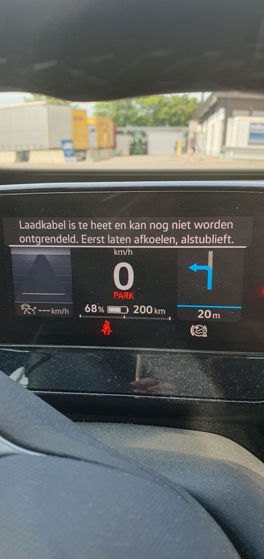

  • t2faag
  • Laatst online: 28-07 13:35
Hmmm...
Afbeeldingslocatie: https://tweakers.net/i/g5XHuaoZJBIim824as0y34LZtus=/x800/filters:strip_icc():strip_exif()/f/image/PWVnuMEkfEh5UBaGGPmiioPa.jpg?f=fotoalbum_large

  • NightCruiser
t2faag schreef op zondag 18 juni 2023 @ 16:08:
Hahahq, zo voelen die parkeerplaatsen wel 8)7
Welke versie heb je?
Wel vreemd die overhitting melding, zelfs met 42 graden afgelopen zomer niet gehad, stond hij heel erg ongelukkig?
  • pa2ra
  • Laatst online: 03-10 21:20
NightCruiser schreef op zondag 18 juni 2023 @ 17:11:
Ik heb het een maand geleden bij Fastned A50 bij Apeldoorn gehad. Heel vreemd.
  • t2faag
ID.3 1st Basic met 3.0 OTA. Melding was ook snel weer weg. Wel bijzonder idd.

pa2ra schreef op zondag 18 juni 2023 @ 18:54:
Dit kan ook aan de kabel van de snellader liggen, als je dit hebt is kan je dit het beste even melden zodat gecontroleerd kan worden of het auto of laadpaal gerelateerd is.
spoiler:
Met vriendelijke groet, uw snelladermonteur

Ook zo'n dingetje, wat is de beste snelheid om zo snel mogelijk je bestemming te halen? 100 of 130 of zo hard mogelijk. Iets met snelheid, verbruik en aantal keer laden.
We tuffen nu lekker door op 130 en zien wel. De auto laat wel zien waar die wil stoppen en wij houden andere apps en google maps erbij en doen vervolgens wat we zelf willen 8)
160 rijden is het snelst naar je bestemming, opladen tot maximaal 50%, boven de 50% is te langzaam om winst te halen. Advies? Mooi 130 rijden, en tot 50%, kom je ook niet vermoeid aan (tenzij de weg echt leeg is uiteraard)
Ik deed in DE gewoon zo hard en leeg mogelijk rijden. Dus 130/160 tot je rond de 10/15% zit, dan kijken waar de volgende lader zit (in DE elke 25/30 km wel 1) en die dan pakken en half uurtje laden. Dan ben je in no-time door DE heen in een best ontspannen manier omdat je gedwongen elke 1.5 a 2 uur een stop maakt van een half uur.
En op 600km DE scheelt het een hoop tijd of je 100 of 160 rijdt.
Snelladen gaat altijd sneller dan rijden, dus op die afstanden is dat de snelste methode. Als je bij elke lader een kwartier moet wachten is het natuurlijk een ander verhaal dus er spelen wel meer factoren mee.
  • Warpozio
  • Laatst online: 10:59
Ro ofzo schreef op maandag 19 juni 2023 @ 14:28:
Interessante theorie, maar wat is je verbruik aan 100 en aan 160?
Wie met meer verstand van zulke berekeningen kan de sweetspot berekenen?
