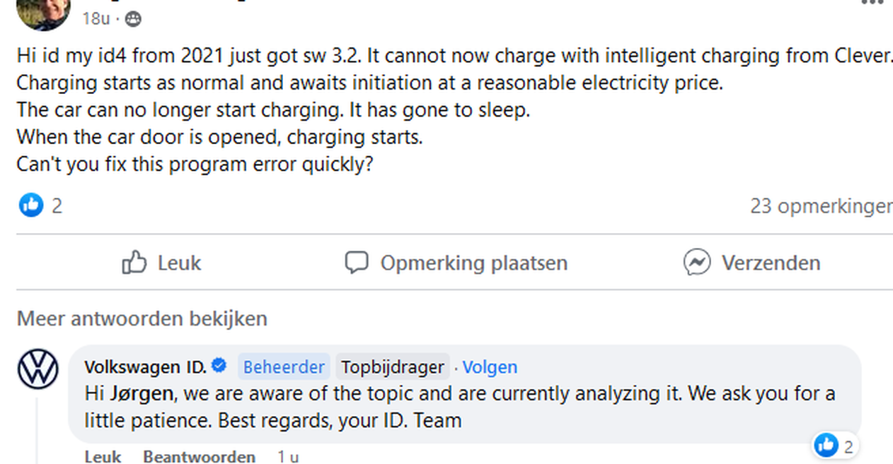

Cloclo100 schreef op maandag 12 juni 2023 @ 20:43:
Ik loop tegen het volgende probleem aan. In de anderhalve week dat ik de auto heb, heb ik nu al voor de 2e keer laadproblemen thuis. Ik heb een Alfen moeten laten installeren via het werk, hiervoor had ik een Enyaq waar ik via een Zappi probleemloos een jaar heb geladen. 3x32A verzwaring, ik kon aan 11kWh laden en tegelijk koken en warmtepomp draaien..
In de app en in car staat gewoon het 80% laadmaximum ingesteld, en verlaagde laadsnelheid. Nadat ik gebadged heb begint de wagen te laden en na 3kWh stopt hij met laden. Er staat dan gewoon op de laadpaal : “laadpaal gereed, wacht op voertuig” en daaronder “kaart voor lezer houden om te stoppen”. Als ik dan via de app of in car het laden terug begin, stopt hij weer random. Dan eens na 1 minuut, dan eens na 5 minuten. Alle andere dagen was er geen probleem. De wagen staat op 66% nu en ik heb geen laadschema’s aangemaakt.
Wat ik heb gedaan;
1. De thuislocatie verwijderd en terug toegevoegd.
2. De thuislocatie helemaal verwijderd.
3 Alle instellingen in de app gereset.
Ik vraag dit hier in deze groep(en niet de laadpaalgroep) omdat ik wil weten of het herkenbaar is en met de auto te maken heeft. Als de paal “zegt” dat hij klaar is, zie ik niet in waarom hij niet zou kunnen laden. Misschien dat de load balancing module uit staat, maar dan zou ik nog meeeer dan voldoende moeten hebben om aan verlaagde laadsnelheid te laden. Herkenbaar voor iemand? Straks moet ik ergens dringend naartoe en kan ik niet bijladen.. dat geeft problemen :).
Ik heb dit 1 of 2 keer gehad zonder dat ik er direct achter ben gekomen waar het aan lag. Nu al een tijdje niet gezien. Ik denk dat ik destijds de stekker (vaste laadkabel) er in en uit heb gedaan. Alhoewel je het bij VW nooit zeker weet, ligt het volgens mij niet aan de software. Bij mij wordt de laadlokatie bijvoorbeeld al 2,5 jaar door de auto binnen 30 minuten verwijderd. Hopelijk lukt dat een keer als ik overmorgen succesvol 3.2 er op krijg.
Wat ik heb gedaan;
Ik kan mezelf wel voor de kop slaan dat ik zo naïef was om te zeggen dat het waarschijnlijk geen SW probleem is.
Afbeeldingslocatie: https://tweakers.net/i/PEglmTYz_h8iZOu24Zfg4i5oTW8=/full-fit-in/4000x4000/filters:no_upscale():fill(white):strip_exif()/f/image/jhCypaRgBvVwDwYVhPwCiuXo.png?f=user_large
Met een fix op eigen risico (zekering trekken in de frunk van lader in de auto):
Afbeeldingslocatie: https://tweakers.net/i/zu4F3oNheazygO6tZFs1kZTlaRA=/x800/filters:strip_icc():strip_exif()/f/image/UFQBrlTQThoXc8v5X0XKYMPe.jpg?f=fotoalbum_large
[ Voor 10% gewijzigd door kisik op 13-06-2023 14:39 ]

  • Cloclo100
  • Laatst online: 10:12
kisik schreef op dinsdag 13 juni 2023 @ 14:33:
Is dit een recente screenshot?

  • Cloclo100
Om mijn verhaal van gisteren af te maken. Vanmorgen heb ik probleemloos aan een publieke laadpaal geladen. Eenmaal thuis heeft hij weer een uurtje gewerkt en dan uitgevallen. Ik heb geen thuislocatie meer ingesteld of slim laden alleszins. Waarschijnlijk gaat ie vannacht wel weer laden wanneer hij zin heeft.. Dus morgen eens bellen naar de leasemaatschappij, die moeten het maar komen oplossen.

  • Cloclo100
Maar ik heb helemaal geen last van intelligente laadprogramma's die niet werken, de auto stopt random met laden. Omdat hij bij een publieke laadpaal wel netjes laadt, is er wss iets mis met mijn thuis installatie. Vannacht is ie weer wat op en neer gegaan:
Afbeeldingslocatie: https://tweakers.net/i/_FxgNlKEWHA6h1qsP19TJIg-yYQ=/x800/filters:strip_icc():strip_exif()/f/image/p2w4Vq4PFuXrFSw3smRXvxSZ.jpg?f=fotoalbum_large
[ Voor 38% gewijzigd door Cloclo100 op 14-06-2023 06:33 ]

Cloclo100 schreef op woensdag 14 juni 2023 @ 06:30:
Dit is wel opmerkelijk ja. Ik heb wel een Alfen Eve Single Pro lader, maar herken dit als zodanig niet. Heb je 2 LAN kabels naar je lader? 1 op de P1 poort en 1 op je netwerk? Misschien dat je dan wat uit kan lezen met de MyEve app.

Ik heb een vraag: mijn ID.4 laadt prima 11 kW thuis (Alfen Single Pro lader), maar gisteren viel me op dat hij soms naar 2 fasen terugvalt (dus rond de 7 kW), terwijl er in huis geen andere energiegebruikers actief zijn. Als ik dan het laden stop, en weer start, springt hij weer naar 11 kW laadsnelheid, maar het kan na een half uurtje zomaar weer 7 kW zijn.
Zou dit temperatuur van de batterij kunnen zijn, dat de onboard charger dit zelf regelt?
  • kisik
  • Laatst online: 30-09 16:11
pa2ra schreef op woensdag 14 juni 2023 @ 09:23:
Lijkt me geen auto ding.... Die laadt volgens mij 11 of 5,5kw. Er is een Alfen topic waarin je kan lezen hoe je lader aan je netwerk aan te sluiten, zodat je bij de log kan: renes91 in "Vraag voor de Alfen laadpaal eigenaren (reboot en firmware)" (Alfen is dus bezig met nieuwe software, waarmee je je ZP energie zo optimaal mogelijk afroomt ipv laadsnelheid obv Loadbalancing of de door de auto gevraagde snelheid.
als de lader de slimme meter in de gaten houdt schakelt deze zelf stapsgewijs het laden terug om te voorkomen dat je stoppen eruit slaan. zou dat een mogelijkheid kunnen zijn?
of laad je via een schema in de auto? ook dan bepaald de auto de snelheid om op het geplande tijdstip klaar te zijn.

Tevens heb ik gemerkt dat de auto niet minder wil laden dan 6A. Ik kan het ampere laadlimiet op mijn laadpaal traploos instellen tussen 6-16A per fase. Ga ik lager dan 6A dan stopt de auto met laden (ID.3 2020). Het kan zijn dat je laadpaal dus <6 Ampère doorlaat door iets als loadbalancing maar dat de auto dat niet toestaat en stopt met laden.
  • ik222
DJR schreef op woensdag 14 juni 2023 @ 17:48:
Wat is nou eigenlijk het beleid van VW tav software updates. Zijn er vaste update cycles OTA of moet je de dealer hierover polsen? Mijn ID is uitgeleverd met 3.2 maar er is alweer een 3.5 beschikbaar. Ik neem aan dat OTA updates inmiddels wel betrouwbaar moet werken, zeker voor de auto’s die een jaar geleden uitgeleverd zijn. Die hebben de juiste hardware inmiddels wel aan boor. Waar blijven die updates dan zou ik het ID team willen vragen.
Dat zou je inderdaad wel verwachten, helaas is het in werkelijkheid een grote bende met de software bij Volkswagen. Ik verwacht eigenlijk niet dat OTA updates nog echt actief gebruikt gaan worden bij de huidige generatie ID.x modellen. Tenminste niet voor grote updates die echt meerdere modules treffen.
Het fundamentele probleem is wat ik her en der lees dat de auto’s bestaan uit allerlei modules die ze niet zelf ontwikkeld hebben maar gewoon inkopen. En dan ook nog eens per module bij meerdere fabrikanten. Dus nu hebben ze duizenden unieke combinaties en dat krijgen ze nooit volledig goed getest voor uitrol. Dus ze rollen uit, kijken wat er mis gaat en lossen dan dingen op. Maar met zoveel unieke combinaties heb je dan dus duizenden gebrickte auto’e per release en dat kan het dealernetwerk niet aan om nog maar te zwijgen over de negatieve publiciteit.
Ik denk dat echt bijna vanaf scratch met in-house ontwikkeling moeten beginnen (of inmiddels begonnen zijn) om dit goed te laten gaan werken. Maar het zal nog wel even duren voordat we daar wat van merken.
  • ik222
Gecko123 schreef op woensdag 14 juni 2023 @ 19:03:
Dat klopt en is ook conform protocol, daarin is vastgelegd dat een lader altijd minimaal 6A per fase moet aanbieden en dat anders het laden stopt. Dit is dus zo bij alle elektrische auto’s.

Nou bij mij wil ie niet meer laden dan 6A. Als ik hem op de laadpaal van 11kW zet dan laad ie maar met 4 kW.
Dan duurt het 23 uur voordat de auto vol is. Laadbegrenzing in de auto staat uit. Auto van de buurman op de laadpaal en die doet 11 kW. Laadkabel van de buurman op mijn auto en die doet ook 4kW.
Dus probleem met de auto of met de bestuurder?

martijn v o schreef op woensdag 14 juni 2023 @ 21:52:
Heb je wel de 3 fase lader besteld?
  • Gecko123
  • Registratie: Januari 2017
  • Laatst online: 21-09 11:45
Het lijkt er op dat de auto maar op 1 fase doet laden dus op 3,6kW. De weergave in de app rond dat af naar boven 4 kW. Jouw ID.4 heeft wel een 11kW boordlader? Andere laadkabel geprobeerd? Anders lijkt het inderdaad een probleem met de auto en zou ik de dealer bellen.
  • maik73
  • Laatst online: 08-04 22:35
Mijn auto staat bij de garage voor hetzelfde probleem.
Blijkt bij mij toch een issue te zijn met de HV accu. Auto geeft storing en wil niet meer met 11KW laden.
Dit is gekomen na de update naar 3.2
Hopelijk gaan ze het snel fixen. Was van plan om volgende maand naar Italie te gaan met de auto....

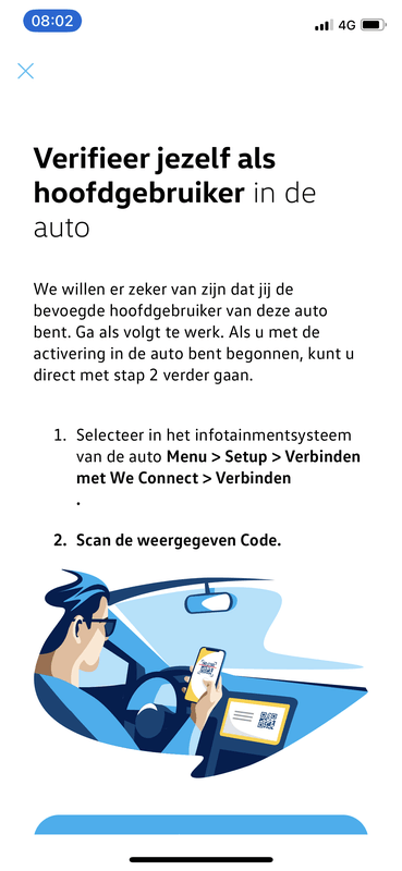

Afbeeldingslocatie: https://tweakers.net/i/myV4j2TTarBIy1B3Mlh1tD3DCo4=/x800/filters:strip_exif()/f/image/0Bejn8yWCKGuVZi18uKAXni1.png?f=fotoalbum_large
De app synchroniseerde niet meer dus ik heb de wagen even verwijderd uit de app. Nu wil ik hem weer toevoegen maar ik vind in de wagen nergens de keuze ‘verbinden met WeConnect’. Auto is 2.3.0
Iemand suggestie? :(

MatteC schreef op donderdag 15 juni 2023 @ 08:06:
Iemand dat kan helpen? Waar moet ik op de boordcomputer klikken op de app weer te koppelen?

maik73 schreef op donderdag 15 juni 2023 @ 08:00:
Ik denk niet helemaal hetzelfde probleem, die van mij geeft geen storing. En laden met dc 43 kW gaat wel goed. Dus ik denk dat er met de omvormer ac dc in de auto iets niet goed is.
