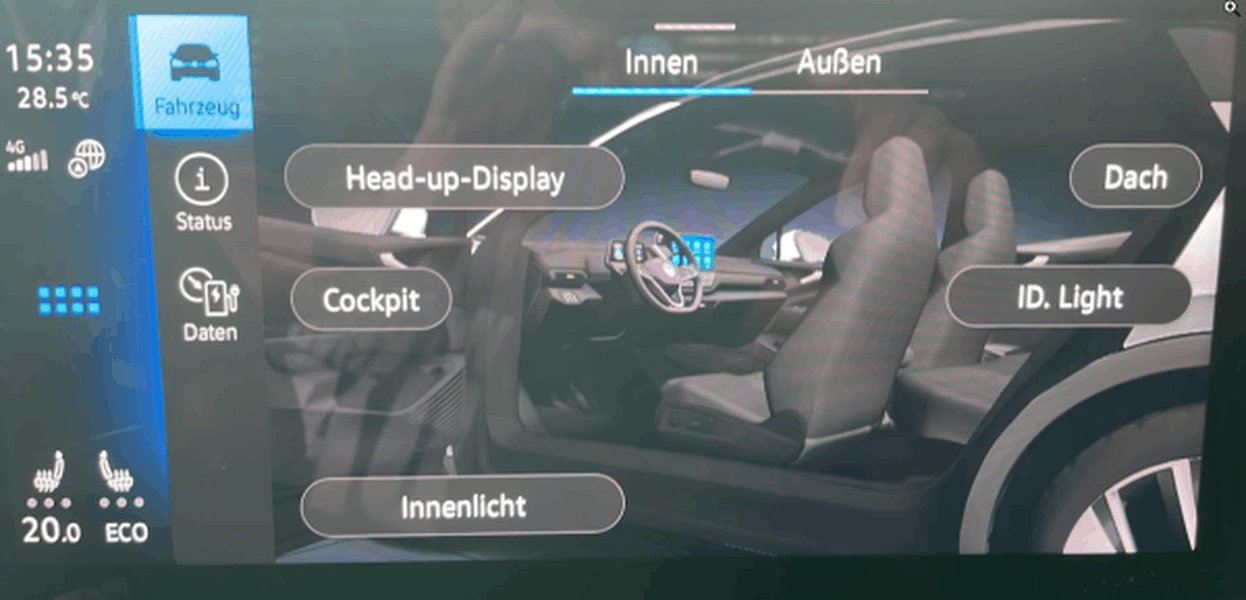

Simply1337 schreef op donderdag 8 juni 2023 @ 13:54:
Wie heeft met Dealer update 3.2 de optie "EASY ENTRY" geactiveerd gekregen? (memory stoelen nodig)
Ik niet. Wil kijken of dit een installatie fuckup is of dat het zo hoort.. Krijg wat gemixte signalen..
Mijn collega stuurde me net deze foto uit een ID.4 die hij in juni 2022 kreeg en onlangs naar 3.2 geupdated werd:
Afbeeldingslocatie: https://tweakers.net/i/ohqhc3k970cX2LBVADUZaspU8uk=/full-fit-in/4000x4000/filters:no_upscale():fill(white):strip_exif()/f/image/3MBCiOzamdYq2b2NaMhMOzm5.png?f=user_large
Wordt nog leuk op de tweedehandsmarkt dus, als je specifiek op zoek bent naar dit soort features of gewoon alles wil vergelijken.

Tarin schreef op donderdag 8 juni 2023 @ 15:52:
nu is die feature nog wel weer aan te zetten met OBD11, maar over het algemeen zijn de aanwezige features van de ID.4 niet te begrijpen voor een outsider. Helemaal mee eens.
Vandaag heb ik de auto gebracht voor de 3.2 update, morgen is ie klaar. Ik hou je op de hoogte.
Gister auto opgehaald (mag weer een vervolg afspraak voor vervangen van een cell uit de HV batterij)...
Helaas geen easy entry te bekennen....
Hoopvol na het ophalen van de auto en de andere positie van de stoelen, lijkt het erop dat het toch een hele lange monteur is geweest die in de auto heeft gezeten. Geen easy entry met software 3.2.
Dat gezegd hebbende, nu ik de update hebt gehad, is er iemand in NH met een OBD11 die (tegen betaling) Scandinavische DRL kan activeren voor me?

  • Simply1337
  • Laatst online: 29-11-2024
duidelijk easy entry is geen onderdeel van de niet fabriek 3.x naar 3.2 update. inschakelen via obd11 is de enige manier zoals in 2.x... lekker VW

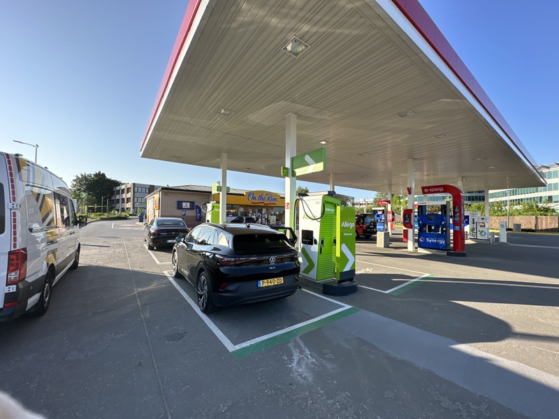

Vorige week ge-update van 3 naar 3.2 en nu op vakantie met de ID4 naar zuid Frankrijk (>1200km)
Update 3.2
- krijg het idee dat de app op de iPhone (zowel PUMP als WeConnect) niet meer automatisch de laadstatus bijwerkt tijdens het laden. Handig met widgets hoef je de app niet te openen.
- melding over de batterijcare modus blijft elke keer terug komen
- melding over mobiel netwerk niet bereikbaar regelmatig gehad. Kan ook door het buitenland komen. Werkt overigens wel gewoon.
- laat netjes laadsnelheid in kwh zien op het midden display
- laat handig aan de de rit gegevens zien rechts in het kleine schermpje voor je (bijv. gemiddelde kWh verbruik)
- webradio is erg prettig in buitenland
Lange afstand met de ID4
Frankrijk heeft veel geïnvesteerd in nieuwe laadinfrastructuur en dat is te merken. Mooie en uitgebreide laadstations. Laadpas van New Motion en WeCharge werkt overal. Ik ben geen laadpalen tegengekomen die niet werkte. Laadstations zijn uitgerust met winkel, koffie en rustplaatsen. Ook voldoende laadplekken.
De auto rijdt ontzettend prettig op ACC en actieradius is vrij accuraat. Ik gebruik naast de navigatie ook de PUMP app om te checken waar we gingen laden maar dat had meer te maken met eerder stoppen met het gezin. Persoonlijk vind ik ruim 1000 km ook wel de max met 4x laden (2u laden) met een gezin. Dan ben je al snel 13-14u onderweg. We zitten dan ook nog eens buiten het hoofdseizoen.

  • KrlGl
  • Laatst online: 23:02
Hier zouden ze ook wat aan moeten doen. De auto hangt nota bene aan de laadkabel…
8)7
Afbeeldingslocatie: https://tweakers.net/i/dGkjCfAe5K1GyiQWLbLjCkreKwo=/x800/filters:strip_exif()/f/image/CDooBmTbEWNrLxeWSyQyHjb0.png?f=fotoalbum_large

KrlGl schreef op zondag 11 juni 2023 @ 17:57:
8)7
Ziet eruit al een defecte 12v accu. Daar is immers een terugroep actie voor. Of heb je deze (inclusief update naar software 2.4 al uitgevoerd?)
*sowieso

  • Cloclo100
  • Laatst online: 08-10 16:38
Ik loop tegen het volgende probleem aan. In de anderhalve week dat ik de auto heb, heb ik nu al voor de 2e keer laadproblemen thuis. Ik heb een Alfen moeten laten installeren via het werk, hiervoor had ik een Enyaq waar ik via een Zappi probleemloos een jaar heb geladen. 3x32A verzwaring, ik kon aan 11kWh laden en tegelijk koken en warmtepomp draaien..
In de app en in car staat gewoon het 80% laadmaximum ingesteld, en verlaagde laadsnelheid. Nadat ik gebadged heb begint de wagen te laden en na 3kWh stopt hij met laden. Er staat dan gewoon op de laadpaal : “laadpaal gereed, wacht op voertuig” en daaronder “kaart voor lezer houden om te stoppen”. Als ik dan via de app of in car het laden terug begin, stopt hij weer random. Dan eens na 1 minuut, dan eens na 5 minuten. Alle andere dagen was er geen probleem. De wagen staat op 66% nu en ik heb geen laadschema’s aangemaakt.
Wat ik heb gedaan;
1. De thuislocatie verwijderd en terug toegevoegd.
2. De thuislocatie helemaal verwijderd.
3 Alle instellingen in de app gereset.
Ik vraag dit hier in deze groep(en niet de laadpaalgroep) omdat ik wil weten of het herkenbaar is en met de auto te maken heeft. Als de paal “zegt” dat hij klaar is, zie ik niet in waarom hij niet zou kunnen laden. Misschien dat de load balancing module uit staat, maar dan zou ik nog meeeer dan voldoende moeten hebben om aan verlaagde laadsnelheid te laden. Herkenbaar voor iemand? Straks moet ik ergens dringend naartoe en kan ik niet bijladen.. dat geeft problemen :).
  • DonJunior
  • Laatst online: 08:55
@Cloclo100 Denk toch dat je richting het laadpalen topic moet. Iets zegt mij dat je loadbalancing niet correct staat en/of dat de Alfen niet weet dat je een dergelijke verzwaring hebt thuis. Ik vermoed dat er ergens een instelling niet goed staat.
Zelf heb ik ook een Alfen en nog nooit deze problemen gezien icm met mijn ID.3.
Nu heb ik ook niet dergelijke grootverbruikers dus mogelijk dat de laadpaal dat ziet als de totaalbelasting te hoog ofzo. Helemaal zeker weten doe ik het niet. Je zou het kunnen testen door de overige grootverbruikers even uit te zetten tot het laden klaar is??
*sowieso
  • Cloclo100
DonJunior schreef op maandag 12 juni 2023 @ 20:57:
Ja er staat niets anders op hier, buiten 150-200w sluimerverbruik. De andere dagen dat ik wel probleemloos kon laden heb ik regelmatig de airco en de regeninstallatie etc tegelijkertijd laten bollen. 🤷🏻‍♂️
  • spencer_830
  • Registratie: April 2018
  • Laatst online: 05-10 20:49
Cloclo100 schreef op maandag 12 juni 2023 @ 21:00:
Ik heb ook een Alfen laadpaal van mijn werkgever gekregen en laad tijdens daluren op verlaagde snelheid.
Tot nu toe heb ik met de ID.4 geen problemen gehad.
Voordat ik mijn ID.4 kreeg, heb ik een Opel Astra Hybrid gehad. Deze laad op 1 fase.
Tijdens de eerste keer keer laden met de ID.4 ging die ook maar op 1 fase.
Ik heb, via de 3-fase automaat, de laadpaal even helemaal uitgezet, een half uurtje gewacht en hem weer aangezet. Hierna ging het 3-fase laden wel correct.
Wellicht dat je de laadpaal ook een keer kunt resetten.
  • Cloclo100
spencer_830 schreef op maandag 12 juni 2023 @ 21:11:
Bedankt voor de tip, ik ga eens proberen!

  • Cloclo100
Cloclo100 schreef op maandag 12 juni 2023 @ 21:13:
Helaas geen verandering. Ik ga morgen eens proberen laden aan een publieke laadpaal.
Wat ik heb gedaan;
Denk toch naar de dealer, wat je nog kan proberen is even testen bij een andere laadpaal gaan en testen of hij hetzelfde doet om de laadpaal uit te sluiten. Een laadpaal is super simpel, je auto geeft de laadpaal als het ware een signaal om te gaan laden. Kan ook aan hardware liggen hoor, de OBC bijvoorbeeld (on board charger)

Cloclo100 schreef op maandag 12 juni 2023 @ 20:43:
Wat ik heb gedaan;
Heb je al eens gechecked of de stekker er wel goed in zit? Ik kan met herinneren dat een van de andere forummers een jaar of wat geleden altijd moest laden met een pakje zakdoekjes onder de stekker gepropt omdat de verbinding niet goed was. Gaf ook van die rare problemen.

Euh ik ontdek net dat als ik de auto van het slot haal, het laden stopt? En omgekeerd terug begint te laden. Is dit normaal en zo ja, kan het dan te maken hebben met dat de sleutel in de buurt van de auto ligt?
https://photos.app.goo.gl/xdCNYrXGLMjfwyEX6
Ik heb de sleutels ver weg gelegd en hij stopt evenzeer met laden..
  • Cloclo100
Jakkie takkie schreef op maandag 12 juni 2023 @ 23:06:
Heb vanalles geprobeerd en de auto verplaatst.. Geen resultaten..
Morgen dan nog de rest bij een publieke paal. Ofwel is da het probleem, ofwel zit ik met een maandagmodel 😅
Om het nog wat gekker te maken, vannacht is de resterende 10% in 2x opgeladen. Ik had de verminderde laadstroom afgezet. Afbeeldingslocatie: https://tweakers.net/i/spmIduU5H7QgoTzQeDY18ZXbvrw=/x800/filters:strip_icc():strip_exif()/f/image/d2Os40m6hl2p8axlVC0lBK8F.jpg?f=fotoalbum_large
