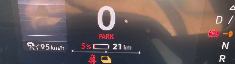

Vandaag had ik me voorgenomen om de test uit te voeren dus ik ben ongeveer klokslag 12:30 uur met een 100% accu van start gegaan. Ik ben zojuist, omstreeks 16:00 uur, teruggekomen van een retourtje Zwolle vanuit Breda. De belangrijkste kerngetallen van mijn auto:
  • Mijn ID3 heeft een accucapaciteit van 58 KW volgens EV Database en draait software 2.4
  • De auto is op 11 november 2020 geleverd en inmiddels staat er +- 51500km op de teller
  • Ik laad de auto eigenlijk altijd tot maximaal 80% op en doe dit voornamelijk via 11KW, snel laden is misschien 20 x geweest in 2 jaar tijd
Zo en dan nu over mijn reis:
  • Vertrokken om 12:30 uur met 100% á 15 graden en de hele weg fans/verwarming/airco uitgezet
  • Aangekomen om +- 16:00 uur met 5% á 18 graden in Breda
  • Gemiddeld verbruik van 13,4KW per 100km
  • Totaal 296km afgelegd en dus 95% batterij verbruikt
Here comes the magic: 13,4 / 100 = 0,134. 0,134 x 296km is 39,66 KW :'(. Ik had nog 5% over dus gedeeld door 0,95 = 41,75 KW volgens mijn rijtest en berekening.
Afbeeldingslocatie: https://tweakers.net/i/OYZ1-MKJoyfsSC3W60n9MSMpg3I=/800x/filters:strip_icc():strip_exif()/f/image/ytCrPRKIaSz9d9R3fLioXZmS.jpg?f=fotoalbum_large
Afbeeldingslocatie: https://tweakers.net/i/hMiAtrskq8PAMDLp46ryKJyyaiI=/800x/filters:strip_icc():strip_exif()/f/image/04qaBxQAe6CYNAaORNoZ6jmU.jpg?f=fotoalbum_large
Dat zou dus bijna 30% degradatie betekenen, dat lijkt me onacceptabel niet? M.a.w. het gevoel wat ik eerder had is bevestigd: ik vermoed dat er iets niet goed is en dat er misschien wel kapotte cellen zijn. Wat zouden jullie doen in mijn geval?

valt er nog wat te fragge?
@Cardo Dit aangeven bij de dealer en een SoH check laten doen ivm een potentiële garantieclaim, lijkt me.
Ik moet wel zeggen dat ik een kleine 300 km in dit weer niet heel schokkend vind. Ik vraag me vooral af of je verbruik wel klopt. Heb je echt <100 km/u gereden? Denk niet dat ik 13.4 kWh/100 haal met 100.
[ Voor 49% gewijzigd door Termy op 09-10-2022 16:31 ]

Plaatje toegevoegd als bewijs ;). Nagenoeg de hele weg 95KM op de cruise control gereden dat betekende 92km/h op de GPS. Als die 13.4 kWh/100 klopt dan mis ik dus gewoon ruim 100km, het gevoel wat ik eerder had. Iemand ervaring met het verbruik dat niet zou kloppen?
Dat lijkt idd niet ok. Gelukkig heb je 7 jaar (of was het nu 8) garantie op de HV batterij dus als hij kapot is niets aan de hand zou je zeggen.

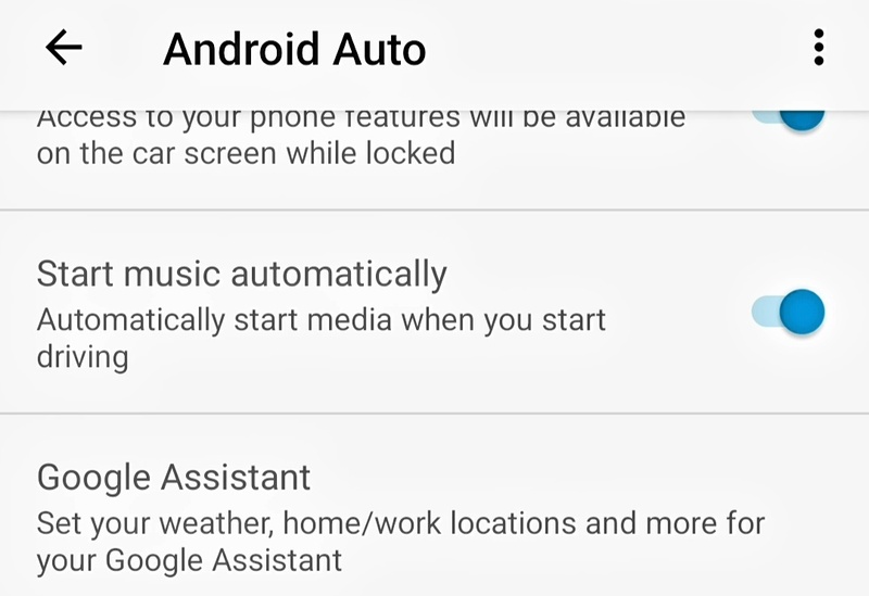

Hoi allen, hier een ID3 max 1st met (volgens mij) 2.3. Ik heb een paar vragen over wat onhebbelijkheden waar ik niks over heb kunnen vinden.
De auto begint zelf met afspelen via bluetooth bij het instappen. Nu heb ik begrepen dat dat een probleem is van de auto, die zodra hij een telefoon ziet automatisch op 'play' drukt richting de telefoon, en niet dat de telefoon besluit iets te gaan afspelen. Gebeurt (logischerwijs dus) zowel bij mij (android) als mijn vrouw (iOS). Volgens mij gebeurt het alleen als er de vorige rit via bluetooth iets is afgespeeld, maar ook als dit aan het eind 'uit/gepauzeerd' is gezet. Het gebeurt niet als ik radio luisterde. Kan deze 'feature' uit?
De dodehoeksensors doen niks meer. Kunnen die aan/uit of zijn ze gewoon stuk en moet ik naar de dealer?
Toen ik de vorige keer naar de dealer ging voor een garantiedefect (P/R/D schakelaar stuk --> 'storing aandrijfsysteem' oid) wilden ze me een auto laten huren ipv een leenauto meegeven. Is dat normaal?? Het is een privé-auto, geen lease. Munsterhuis Zeist.

Plan je upgrade in naar 2.4 en geef de rest als opmerkingen aan.
Dan krijg je sowieso gratis leenauto ;)

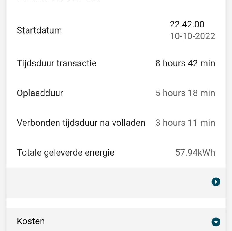

Om de accucapaciteit te meten is het toch handiger de accu bijna leeg te rijden en deze weer te laden en te noteren hoeveel er is bij gegaan?
Vervolgens het geladen kwh * geladen percentage / 100
Je zal wat laadverliezen hebben, maar geen enkele manier zal 100% zuiver zijn.
Bij voorkeur gebruik je ook een obd dongle om de SOC uit te lezen, aangezien die ook verschillen laad/t zien.

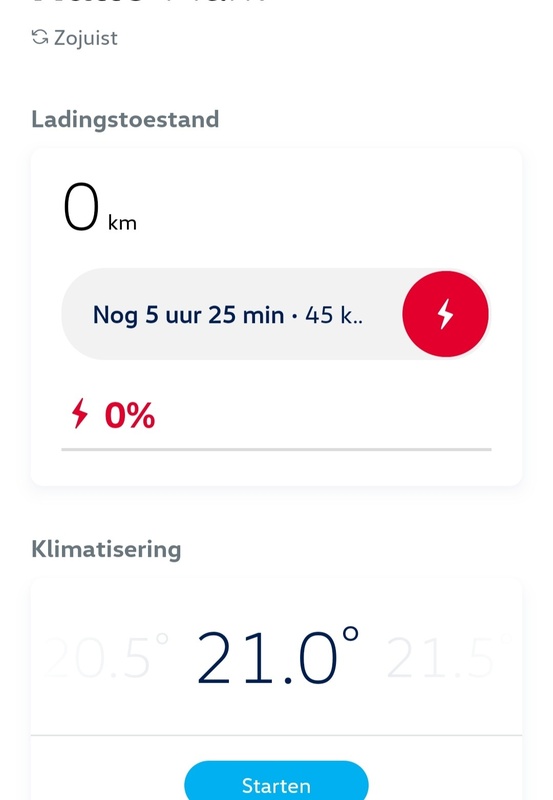

AkroBatik schreef op maandag 10 oktober 2022 @ 08:28:
Goed idee ik heb de auto maar even leeg gereden.
Morgen eens kijken hoeveel kijken hoeveel kWh erin is gegaan.
Id 3 58 kWh bijna 60k gelopen.

Dr Nix schreef op dinsdag 11 oktober 2022 @ 00:05:
Hier iemand nog een tip voor?
Afbeeldingslocatie: https://tweakers.net/i/BhmRf8go9duHeBCOE8NFQJo1jUg=/800x/filters:strip_icc():strip_exif()/f/image/i6dRGmesZQEgeQ5RfQd2bHy9.jpg?f=fotoalbum_large
Staat deze optie nog aan?

mark1978 schreef op dinsdag 11 oktober 2022 @ 00:18:
En het resultaat:
Afbeeldingslocatie: https://tweakers.net/i/SEH_hOMKVjUH8mm911dy0ls1fus=/800x/filters:strip_icc():strip_exif()/f/image/GiTAmf9bOQwDtT3QSdIP2WTW.jpg?f=fotoalbum_large
[ Voor 8% gewijzigd door mark1978 op 11-10-2022 08:05 ]

  • pietermx
  • Laatst online: 06-10 12:20
Alleen weet je vermoedelijk nu nog "niks" aangezien je het laadverlies niet direct weet. Bij AC laden is dat hoger dan bij DC snelladen. De AC naar DC conversie gebeurt bij AC laden tenslotte via de interne lader van de auto en deze heeft een verlies (10~20%). Bij DC snelladen is dat verlies er ook, maar zie je op de lader wat er daadwerkelijk aan DC vermogen na de conversie geleverd is, i.p.v. AC voor de conversie.
Je zou het nog een keer kunnen doen bij een DC snellader om het verschil te bepalen, of je kunt er een dongle insteken om er exact achter te komen hoeveel vermogen er in de accu verdwijnt.
PS Als je uitgaat van 10% verlies lijkt me de degradatie acceptabel?
Is een instellinge in Android Auto voor zover ik weet.
Zie stap 3:
https://www.makeuseof.com/tag/android-auto-tweaks/
3. Automatically Resume Media in Android Auto
Having to manually resume your song, podcast, or other media every time you get into the car is a pain, especially if you're making lots of quick stops. A quick setting tweak in Android Auto removes this annoyance.
On Android Auto's Settings page, enable Start music automatically. Now when you start your car, whatever you were listening to before you stopped driving will resume playback without your input.
maar dan voor jou dus even 'andersom' ;)
edit: Don is weer spuit11.. wat @Tisokes zegt dus.. ;)

  • mark1978
  • Laatst online: 20-08 12:00
Ultraman schreef op dinsdag 11 oktober 2022 @ 09:32:
En hoeveel km geeft ie nu aan op de GoM?
Ik heb met je mee gedaan. Al heb ik mijn ID.3 Pro Business (58 kWh) 2020 met 9% op de oprit geparkeerd. Opladen tot 100% gaf mij een GoM van maar 318 km vanochtend.
Dat vind ik wel aan de lage kant. Ik ga zo even kijken hoeveel energie er de laadkabel is gepasseerd vannacht om van 9% -> 100% te gaan.
Gom van 325.
Gisteren nogal onzuinig gereden om accu maar 0% te krijgen.
En ook de voorverwarming uitgezet om daar geen kWh te verliezen.

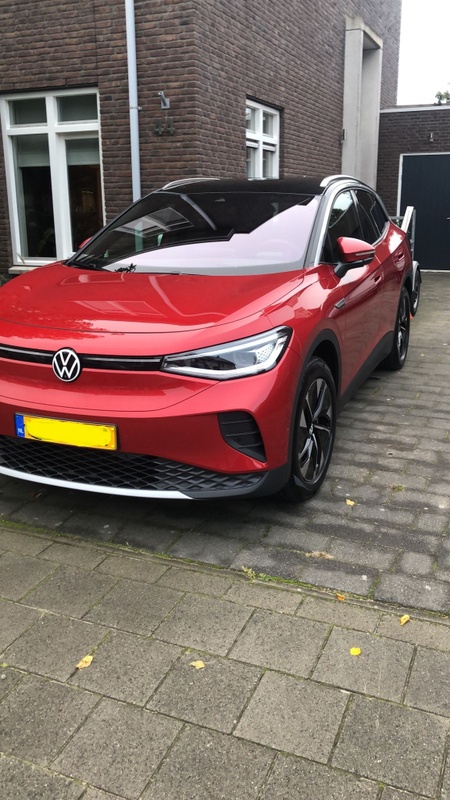

  • spencer_830
  • Registratie: April 2018
  • Laatst online: 05-10 20:49
Gisteren is de ID.4 van mijn collega geleverd.
Hij heeft alle mogelijke opties aangevinkt.
Afbeeldingslocatie: https://tweakers.net/i/EzAMoNRiDASH-oM8vN7MfdQbCEw=/x800/filters:strip_icc():strip_exif()/f/image/iZZkBljWQrpbzn7sH6OPTcD2.jpg?f=fotoalbum_large
Zijn dealer gaf aan dat de levering naar Nederland momenteel prioriteit heeft.
Ik heb contact met mijn dealer, maar helaas wederom uitgesteld.
week 26 -> 40 -> 44 -> ??? -> 43 -> 46 -> 49
  • KaiseRRuby
  • Laatst online: 21:23
spencer_830 schreef op dinsdag 11 oktober 2022 @ 10:10:
Ik vind het dus eigenlijk maar maf dat de ID.5 GTX een aangepaste bumper heeft maar dat dit gewoon de bumper van een ID.4 is? Of heeft hij ook een GTX? En op de First Edition van de ID.4 zit ook dezelfde bumper als op de GTX?
Mooie auto overigens. Goede kleur!

  • spencer_830
KaiseRRuby schreef op dinsdag 11 oktober 2022 @ 10:24:
Dit is geen GTX, hij vond het dashboard van de GTX niet mooi.
Volgens mij is dat een blauw dashboard en dat met een rode auto.

Ik begrijp er werkelijk niks meer van. Op advies van jullie heb ik hem met 3% aan de openbare oplaadpaal gezet en vannacht naar 100% op laten laden: 56,26 KW erbij geladen terwijl volgens mijn testen er maar iets meer dan 42 KW in zou zitten.
Afbeeldingslocatie: https://tweakers.net/i/7SpINFzH9WRfDpRGZkuRmw-qg3c=/x800/filters:strip_exif()/f/image/pvTe5xHhkpqh7CvGQg4V2d4C.png?f=fotoalbum_large
1. Is het daadwerkelijk verbruik toch hoger?
2. Is er toch een probleem met de batterij waardoor hij buiten de cijfers om ontlaadt?
Iets klopt er niet, maar wat het is, dat zal uiteindelijk de dealer alleen kunnen bepalen :o .
[ Voor 9% gewijzigd door Cardo op 11-10-2022 12:38 ]

Cardo schreef op dinsdag 11 oktober 2022 @ 12:37:
Je moet uitlezen wat je volgens de laadpaal geladen hebt, Tronity doet niets meer als 0,97 * 58 uitrekenen. Die ziet gewoon dat je van 3 naar 100% geladen hebt op een 58kWh batterij.

  • Cardo
  • Laatst online: 01-06 15:33
ik222 schreef op dinsdag 11 oktober 2022 @ 13:34:
Weer een leermoment! Ik lease dus heb via wat omwegen via onze portal de gegevens eruit kunnen trekken, dan zie je toch een afwijking tussen mijn berekening, namelijk +- 42KW en uiteindelijk geladen +-46KW. Er zal mogelijk hier en daar een verschil zitten in het verbruik én het uiteindelijk aantal KW geladen, maar één ding is zeker: ik mis +- 100 KM in mijn range als het vergelijk met anderen hier op het forum.
Afbeeldingslocatie: https://tweakers.net/i/g3iJGj6A7y47dOFOcuyns0seUXk=/full-fit-in/4920x3264/filters:max_bytes(3145728):no_upscale():strip_icc():fill(white):strip_exif()/f/image/4sPRNbuY3vSh29LbNyj5I53G.jpg?f=user_large
Een dag niet leechen is een dag niet leven ! :p
  • Faceless
  • Laatst online: 05-10 19:19
Cardo schreef op dinsdag 11 oktober 2022 @ 16:32:
Dus je eerste screenshot met 56KW geladen is incorrect geweest...
10% verlies tussen wat de meter aangeeft en wat er daadwerkelijk je auto in gaat is redelijk normaal (verschil tussen 46 en 42)

  • Cardo
Faceless schreef op dinsdag 11 oktober 2022 @ 16:48:
Jup eerste afbeelding lijkt dus incorrect en wat @ik222 zegt lijkt dus correct.

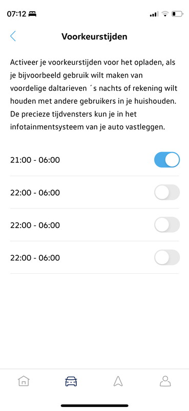

  • SFA
  • Registratie: Augustus 2019
  • Laatst online: 22-09 13:54
SFA
De WeConnect ID app is sowieso belabberd maar waarom werkt dit niet? Heeft iemand een tip? Ik wil gewoon pas laden wanneer het daltarief in gaat.
Met deze instelling heeft hij maar ongeveer 10% geladen vannacht..
Afbeeldingslocatie: https://tweakers.net/i/OWGDcBB0zWkGeyKqSerf4KPhL-0=/x800/filters:strip_exif()/f/image/MrBZE01c0es6b0PoNPYuGSLP.png?f=fotoalbum_large
ID.4 1ST
  • ik222
SFA schreef op woensdag 12 oktober 2022 @ 07:15:
Dat heeft nog nooit betrouwbaar gewerkt, dat is een bug in de auto software die er al sinds de introductie van de ID.X modellen in zit.
Volgens Volkswagen is het in de aankomende 3.0 update (eindelijk) opgelost.
