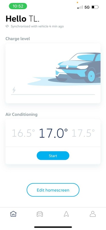

Ben hier met een collega die ook net een update (0921) van zijn ID4 heeft gehad (en nieuwe accu).
Nu laat zijn app (op iPhone) opeens geen laad gegevens meer zien.
Hij heeft al een reinstall gedaan en de auto ook een reset gegeven.
Helaas heeft het niet gewerkt (auto is wel online)
Iemand hier die misschien een oplossing heeft?

  • Simply1337
  • Laatst online: 29-11-2024
N0EL schreef op donderdag 8 september 2022 @ 16:54:
hansworst1 schreef op donderdag 8 september 2022 @ 20:49:
Hier ook problemen met verbinding met de auto. Helaas al 2 dagen niet online.
Laatste vw connect id voor ios (?) geeft problemen! Is niet je auto maar de app

Dus is dit geval is het de auto die niet online is.
Bij mijn collega is de auto wel online, maar geeft de We Connect ID app (op zijn iPhone) geen gevens door (heeft voor de auto update wel gewerkt)
[ Voor 59% gewijzigd door N0EL op 09-09-2022 07:54 ]

Simply1337 schreef op donderdag 8 september 2022 @ 20:58:
Collega heeft het net getest met een Android toestel.
Helaas het zelfde probleem. De "We Connect ID" app laat de laad gegevens niet zien.
Dit heeft altijd gewerkt tot voor de 0912 update.
  • Rubenus
  • Laatst online: 09-10 10:48
N0EL schreef op vrijdag 9 september 2022 @ 07:51:
Dit heb ik ook gehad, ook hier werkt de zekering truc zoals hierboven vermeld. Auto lijkt online (wel 4G streepjes), maar is dat in werkelijkheid niet (bij mij werkte de wecharge app in de auto niet bijvoorbeeld!).

  • N0EL
  • Registratie: November 2019
  • Laatst online: 00:11
Rubenus schreef op vrijdag 9 september 2022 @ 11:19:
Helaas.. Heeft niet gewerkt.
Wij denken dat de VW database een klein schopje nodig heeft.
