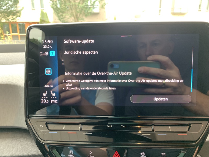

Vandaag id3 pure opgehaald in wolfsburg. Echt leuk om keer te doen ! Met 90% accu en 3.0 erop. Wel in de trailer terug. Ben heel benieuwd na 1.5 jaar meelezen in topic over updates….

ik heb toch na 2 dagen geen verbinding (grijs wereldbolletje zonder streepjes) maar de F19/20 truc gedaan en nu werkt het weer. Was de eerste keer na anderhalf jaar in bezit.
Toch handig hoor zo'n forum ;)

Vanmorgen weer een update gehad OTA. Verbeterde weergave info en afbeeldingen over the airupdates en uitbreiding van ondersteunde talen. De 2e update in een week tijd. Zit zelf nog op 2.3 overigens.

Voor zover nog niet bekend, de update die we nu krijgen heeft o.a. te maken met de OTA functionaliteit volgens de omschrijving in het display van mijn auto:

Jakkie takkie schreef op zondag 31 juli 2022 @ 16:29:
Deze updates heb ik deze week ook mogen installeren :)
