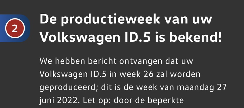

Afbeeldingslocatie: https://tweakers.net/i/AeJ-ife_lcezn2bjM3o-5SA4UMI=/800x/filters:strip_icc():strip_exif()/f/image/6ylIdghgjxrI88xQX5eNLIsa.jpg?f=fotoalbum_large
Zojuist naar stap 2 in honeymoon, maandag wordt er gestart met de productie oOo
Hoelang duurde de volgende stappen bij jullie tot levering?
