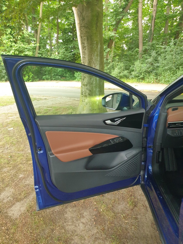

  • LievenH
  • Laatst online: 16-07 12:19
Heb mijn ID5 pro ontvangen (BE) wat een reusachtige indruk geeft die na een Peugot 308. Ik ben hem nog volop aan het ontdekken, maar de software die erop staat is de 3.0 en werkt goed op eerste zicht.
Afbeeldingslocatie: https://tweakers.net/i/bti_2xz21b4II4k7TzAzlfIB8nM=/800x/filters:strip_icc():strip_exif()/f/image/4Alv1CLn6qz0XiJn2d4DxHaU.jpg?f=fotoalbum_large
Het rijden is alvast een genot, moet nu vooral eens dagtrips inplannen om beter gevoel te krijgen over realistisch batterijverbruik. En beter gewend raken aan de afmetingen, draaicirkel etc.
Moesten er specifieke vragen zijn, zal mijn best doen ze te beantwoorden 😅
  • Deurstopper
LievenH schreef op zaterdag 18 juni 2022 @ 01:25:
Jazeker, meer foto's! Enkel met zo'n teaser kom jij niet weg ;)

  • DonJunior
  • Laatst online: 22:27
Yes! Respect voor de kleurkeuze! #teamBlauw
En inderdaad.. wij willen foto's zien 8)

  • Bushie
  • Registratie: Juni 2015
  • Laatst online: 29-08 22:56
waarom maak je van zo'n mooie auto zo'n beroerde foto? ;-)

  • spencer_830
  • Registratie: April 2018
  • Laatst online: 17:55
Zijn de deuren ge-wraped ?
Ik kan alleen vinden dat de onderzijde van de deuren ook zwart zijn.

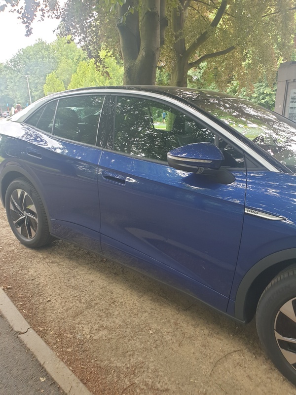

  • LievenH
Deurstopper schreef op zaterdag 18 juni 2022 @ 08:12:
Sorry, had niet veel tijd vrijdag/zaterdag. Vandaag de tijd gehad om eindelijk eens te rijden en foto's te nemen. Maar wat een vingerafdrukmagneet op het dashboard 😅

  • Mitchell2.24v
  • Laatst online: 30-08 08:52
LievenH schreef op zondag 19 juni 2022 @ 14:12:
Mooie wagen hoor! Gefeliciteerd en heel veel plezier ermee.
Leuk om deze foto's te zien. Volgens mij de eerste ID.5 'in het wild'?

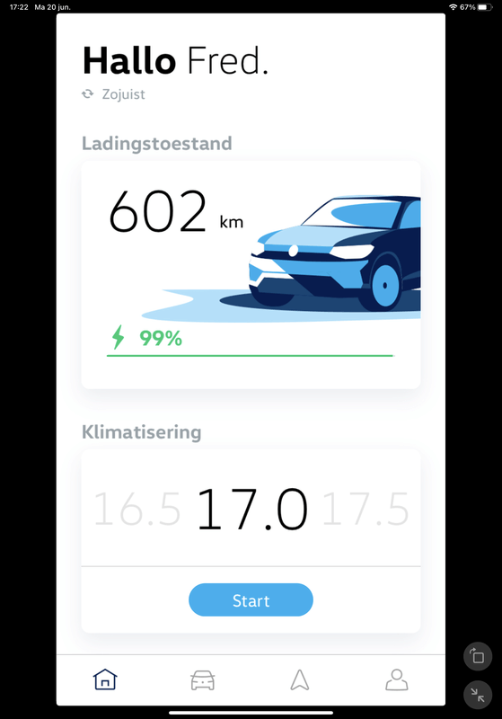

  • IndyVS
  • Registratie: April 2020
  • Laatst online: 26-08 19:31
Ik zit nu op een verbruik van 12 kWh/100km, ID.3 Pro Performance.
  • DonJunior
@IndyVS What the F.. hoe dan.

  • IndyVS
DonJunior schreef op maandag 20 juni 2022 @ 12:12:
@sl1000 Ja ik vergelijk echt warm met warm. Zeg maar de afgelopen week.
In de winter reed ik gemiddelden rond de 24kWh.
@Bushie hahaha ja goed punt.. 1km moet dus 100km zjin.
@RaymondD Ja was me opgevallen dat de e-golf thuis maar 7kW trekt uit de 3-fasen laadpaal.
Maar dat is voor mij prima.. 's avonds aan de oplader, 's ochtends een volle auto
Van die e-sound modules was ik me bewust inderdaad.. maar wel tof dat het nog kan op de e-Golf.
@_eLMo_ Wat ik begreep is dat de Niro sowieso efficienter is dan de ID.3 dus dat kan wel kloppen wat je zegt.
Ik gebruik de airco zeer zelden en als het zonnig is, staat de ventilatie gewoon uit en rijd ik met de venster omlaag of op een kier. Ik gebruik ook nooit voorklimatisatie, ik heb hier geen behoefte aan. Uiteraard bij kouder weer zet ik wel de verwarming op hé.
  • RodeStabilo
IndyVS schreef op maandag 20 juni 2022 @ 12:02:
Ik zit nu op een verbruik van 12 kWh/100km, ID. 3 Pro Performance.
Heb m'n verbruik in km/kwh staan. Even omrekenen kom ik op 13,3 kwh/100 km. Dat is wel onder lente/zomerse omstandigheden met af en toe AC aan.
Ook met een elektrische auto probeer ik het maximale eruit te halen, scheelt uiteindelijk ook weer geld aan de laadpaal.

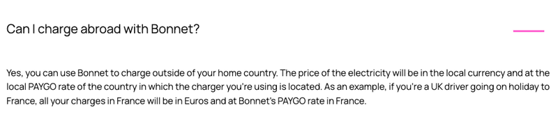

Afbeeldingslocatie: https://tweakers.net/i/0ilAfU7r30aBXsQ7MP4SaY6i1JM=/800x/filters:strip_exif()/f/image/CLJcp78p4c3mMktXvYEndnAW.png?f=fotoalbum_large
  • theobe
  • Laatst online: 21:47
W116-1964 schreef op maandag 20 juni 2022 @ 13:38:
Kijk ook eens bij https://www.joinbonnet.com . Zonder abonnement kom je op 41 cent uit per Kwh, met zelfs tot 30 cent.
Die refill abonnementen bij Bonnet kan je alleen in je thuisland gebruiken, dus niet op vakantie:
Afbeeldingslocatie: https://tweakers.net/i/WRIoe52gBZA2ko409o3wU1XgSdc=/800x/filters:strip_exif()/f/image/k9l4v06z4DHWovVqD50Z791T.png?f=fotoalbum_large
[ Voor 25% gewijzigd door theobe op 20-06-2022 13:49 ]
  • RaymondD
  • Laatst online: 20:34
Laden in het buitenland is een beetje offtopic hier. Daar is een ander topic voor. En ja, dat kan goedkoper dan met Elli.
