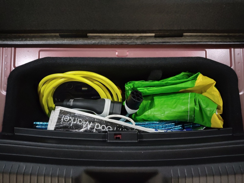

Vighu schreef op maandag 4 april 2022 @ 21:48:
Om het wachten wat te verzachten ben ik alvast mijn audio upgrade aan het plannen voor als de auto (ID.5) eindelijk geleverd wordt. Nu vroeg ik mij af of een van jullie de moeite zou willen nemen om de opslagruimte onder de kofferbak op te meten :*)
Ik neem namelijk aan dat deze ruimte niet anders is dan de ID.4.
Het gaat om de ruimte zónder de piepschuim insert zoals op onderstaande foto te zien:
Ik heb net even snel gekeken. Het 'tapijt' dat er in zit, lijkt vast te zitten onder de plastic rand waar de kofferdeksel op rust. Ik zal binnenkort de troep even uit die bak halen en de boel opmeten. Zo op het eerste gezicht wordt dat niet een heel nauwkeurige meting, omdat je het tapijt dus niet heel eenvoudig weg krijgt, zonder de hele boel te demonteren. De bak loopt door onder de plastic afdekking.
Afbeeldingslocatie: https://tweakers.net/i/DXzfgwV06ifaefm7w6UNGUOGiX0=/800x/filters:strip_icc():strip_exif()/f/image/HG7QyOmkpqxC2bB4hkOqmCNx.jpg?f=fotoalbum_large
