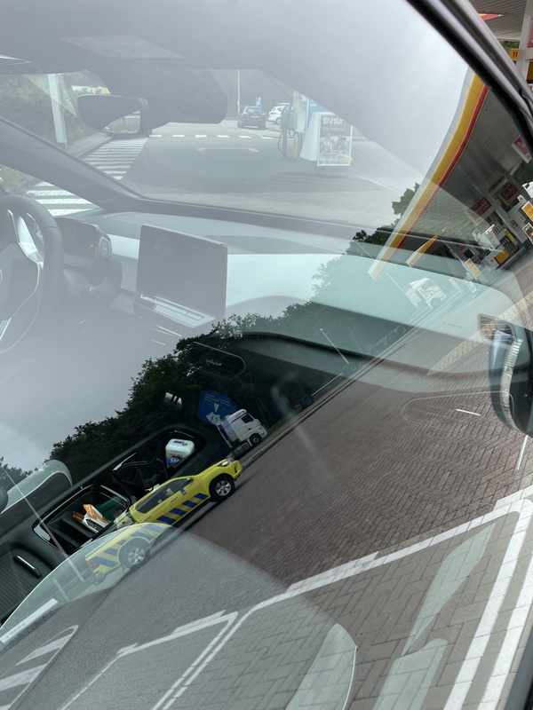

Mmm, dacht een keer snelladen. Komt niet veel hoger dan 42KW. En zou ik niet lamp moeten zien boven dashboard met laadstatus? ID3 Business Afbeeldingslocatie: https://tweakers.net/i/-OAqg1mx3IQFa0cceAAxG3DONAs=/x800/filters:strip_icc():strip_exif()/f/image/bCmxirrVMcoMz542InvN2kTS.jpg?f=fotoalbum_large

Je accus is 70%.... Snelladen gaat snel als je onder de 15% zit met je accu..... hoe voller de accu is hoe langzamer deze gaat laden ....
De led-strip is alleen in het begin opgelicht en gaat na een tijdje uit.

Zo te zien laad je bij een Shell station, een hoop van die snelladers zijn 50KW laders.
Maar de snelheid van het laden is erg afhankelijk van hoe leeg je accu was toen je begon met laden (hoe lager, hoe sneller je laad) & hoe vol je accu zit. Bij 70% zal de laadsnelheid afnemen..

Wel mooi dat het scherm op de snellader een max laat zien van 360KW dan :+

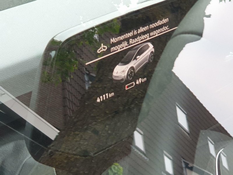

Kent iemand deze foutmelding?
Gaat gepaard met een SoC onder de 10% en telkens "Charge error" waarschuwingen in de app.

meeste shell recharge palen zijn 150 en 175 kW. Fastned is diegene met veel 50 kW laders op "oude" locaties waar men niet vaak laad.

stekker niet diep genoeg er in? dan kan hij niet locken en krijg je deze error.
ander issue wat ik gezien heb is dat een van de laadpootjes in de stekker gehalveerd was en daardoor beroerd contact maakte.

Zelfde ook een keer gehad. Ligt aan de laadpaal of de stekker die er nit goed in zat. Andere laadpaal gebruikt en toen werkte alles weer.

Heb m'n vriendin gezegd om de granny lader een keertje aan beide zijden eruit te halen en opnieuw in te stekkeren, hopelijk helpt 't.
Het heeft geholpen. Dank voor de tips heren :)

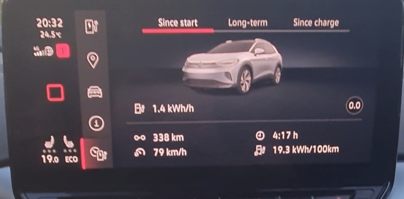

Etappe 1
Afbeeldingslocatie: https://tweakers.net/i/SviWM9RXRiCPRNpXS_3JtVjydV8=/full-fit-in/4920x3264/filters:max_bytes(3145728):no_upscale():strip_icc():fill(white):strip_exif()/f/image/awsrj5xzfrllj2MHGwduQPok.jpg?f=user_large

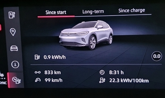

Etappe 2
Afbeeldingslocatie: https://tweakers.net/i/YXgplZ1LguBRO8jNMLdqvywPKiY=/800x/filters:strip_icc():strip_exif()/f/image/6pc28A6C6WGPqfIJi2J2Mv0a.jpg?f=fotoalbum_large
Edit: Laadtijdverliezen natuurlijk afwezig.
Edit 2: 100% soc is na Duitse rit 350km 😂

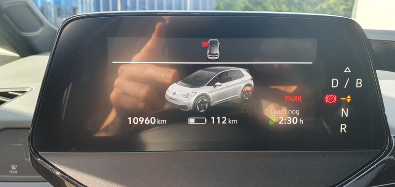

Zo. In 4 maanden toch even doorgereden..
Bijna 11k km! :) Maar al te blij dat ik niet op de totale kms hoef te letten.
Afbeeldingslocatie: https://tweakers.net/i/AqsupNplBiK2M90vnC3gdQAsV0M=/800x/filters:strip_icc():strip_exif()/f/image/15EiKHH4B8llqRHfLeVGmoGM.jpg?f=fotoalbum_large
Echt een heerlijke auto, ik mis wel wat comfort en ruimte ten opzichte van de Land Rover, maar deze 11k km met 16 L/100km doen? Ik weet het voorlopig wel..
