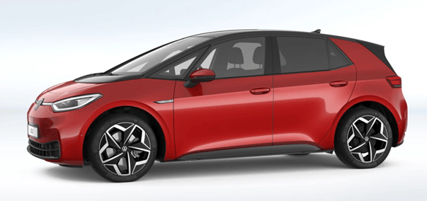

Stockbaard schreef op woensdag 9 juni 2021 @ 14:37:
Vanaf nu zijn de nieuwe versies van de ID.3 te configureren op https://configurator.volkswagen.nl/id3/. Je kunt kiezen uit de verschillende accupakketten en middels optiepakket de auto verder configureren.
Ook de ID.3 Pro S met de grote 77kWh accu is te bestellen vanaf €41.390
Ik ben blij met mijn 3.1P maar god wat had ik liever die Pro S gehad met de grotere accu en voor de rest alle opties voor dezelfde prijs (welk voordeel 1st rijders?)
Afbeeldingslocatie: https://tweakers.net/i/OxiwkLcTcMz0jNeKdtm-kJXMfmQ=/full-fit-in/4000x4000/filters:no_upscale():fill(white):strip_exif()/f/image/FlOPQkKBVRKd22Adfo1yEECN.png?f=user_large _/-\o_ :9~

Na lang wachten heb ik hem ook binnen, een ID.3 1st 58kw. Vandaag mogen ophalen in Waalwijk. Beetje eng aangezien ik nog net m'n rijbewijs heb, maar naar huis rijden ging soepeltjes.
Ben blij dat ik direct electrisch kan rijden, dan is laden het enige "normaal" wat ik ken.
Alleen door het lange wachten is m'n tijdelijke laadpas van travelcard (leaseplan) al verlopen. Dus nu mag ik uitzoeken hoe ik in de tussentijd prive snel een pas kan fixen.

Gefeliciteerd, mooie kleur ;-) (heb ik ook). Als je vandaag nog wil laden, zoek provider die ook met een app werkt, dus ook zonder een laadpas. Bij vele openbare laadpalen kun je een code scannen of een laadaansluiting selecteren enin de app "laden" oid selecteren. Dan overbruk je de tijd even en heb je wat te doen met uitzoeken :-)

Je zult toch wel binnen een week een nieuwe pas hebben? Tot die tijd: laden op pas van een collega? Of zoek een laadpaal die met een app te activeren is. Dan heb je geen pas nodig. En niet te veel rijden😉

Of Fastned, kan je met CC betalen. Dat kreeg ik als tip van onze wagenparkbeheerder toen mijn laadpas nog niet binnen was.

Yes, heb net te horen gekregen dat de tijdelijke laadpas zou moeten werken, maar voor de zekerheid smoov en fastned op de telefoon gezet! Maar anders klim ik in de telefoon!
In de tussentijd even lekker van de auto genieten.
