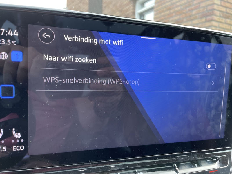

Wat voor telefoon heb je?
Misschien kun je beter ff opnieuw beginnen en de telefoon ontkoppelen in de auto en daarna je koppeling ook verwijderen op je telefoon.
Wat ik doe (Samsung S21 5G en ID3) is Bluetooth aanzetten op m'n telefoon (wifi ook) en dan de auto m'n telefoon laten zoeken.
Ik koppel vanaf de auto en na het koppelen geef ik op m'n telefoon overal toestemming voor.
Op het scherm van de auto geeft ie nog een melding over audio kwaliteit ofzo, die kun je wegdrukken. Als het goed is, vraagt ie echter ook of je Android Auto wil gebruiken, die knop (de rechtse) selecteer ik dan op het scherm van de auto.
Vervolgens start Android Auto eigenlijk automatisch op m'n telefoon en verbindt ie de wifi zonder te vragen om een wachtwoord.
Op de auto moet bij wifi instellingen wel de wifi hotspot aan staan en volgens mij kun je daar ook evt de naam en het wachtwoord instellen.
De onderste wifi is om de auto zelf te verbinden met bijvoorbeeld de wifi in je woning, maar dat werkt niet zo goed omdat je na een poosje gewoon geen verbinding meer krijgt met je auto vanuit de We Connect app en kun je denk ik beter uit laten staan.

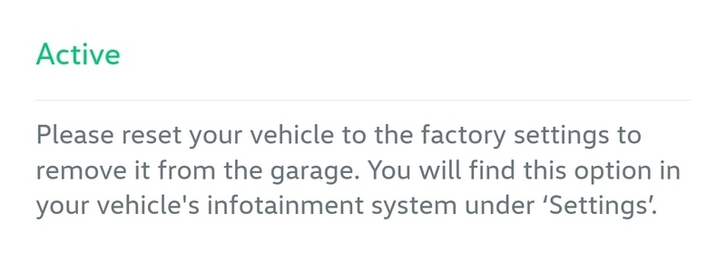

Weet iemand hoe ik de app reset, of de auto kan verwijderen uit de app? Mijn app werkt sinds een paar dagen niet meer en telefoon herstarten/ applicatie opnieuw installeren heeft geen effect :( de applicatie laad wel maar ik zie geen gegevens.

Kratos schreef op woensdag 2 juni 2021 @ 19:00:
Afbeeldingslocatie: https://tweakers.net/i/cUTY_H-qZLITjm-WNYXmoUk4nyQ=/800x/filters:strip_icc():strip_exif()/f/image/qfslZXtYOFJd2Ua3v5Jf2Jlw.jpg?f=fotoalbum_large
Maar voordat je dat doet, weet je zeker dat je auto wel verbinding met internet heeft?
Ik kreeg een keer geen gegevens meer omdat ik m'n auto met de wifi van m'n woning had verbonden, dus dat gebruik ik niet meer.
En m'n 4G verbinding deed het op een gegeven moment ook niet meer, die moest ik resetten door zekering 19 (of 17) er een kwartier uit te laten.

Ik heb de Samsung galaxy s20+.
Ik heb jouw stappenplan gevolgd maar geen android auto. Ik rij wel een keertje langs de dealer.

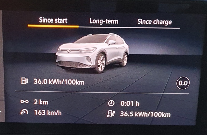

  • KrlGl
  • Laatst online: 14:21
Vanochtend een grote rit voor de boeg, dus even doorgeladen tot 100%…
Afbeeldingslocatie: https://tweakers.net/i/xui1P__ZPMnGdbjbMaeMr-5RHMQ=/800x/filters:strip_icc():strip_exif()/f/image/FP0Y8Wh7u88hHxuLoAHDUEkv.jpg?f=fotoalbum_large
Klopte redelijk, na 362 km (waarvan van ca. 300 snelweg @ 105 km/h) had ik nog 55 km op de GOM

KrlGl schreef op woensdag 2 juni 2021 @ 21:21:

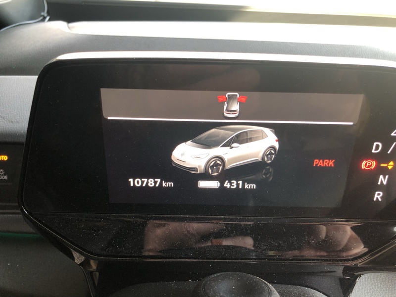

  • KrlGl
Exorcist schreef op woensdag 2 juni 2021 @ 21:53:
Netjes, al baart het me wel zorgen dat "iedereen" zich baseert op snelheden rond de 100KM/u. Ik rij eigenlijk zelden 100, bij voorkeur 120/130 maar de range duikt dan waarschijnlijk echt enorm naar beneden. Zal op langere ritten dan denk ik toch echt moeten gaan wennen aan 100 rijden ;(
Tja, ik mocht nu eenmaal niet harder…. Normaliter houd ik mij redelijk goed aan de maximum snelheid. O-)

KrlGl schreef op woensdag 2 juni 2021 @ 22:03:
Ben wel benieuwd naar je radius als je 's een langer ritje 120//130 rijdt, uiteraard na 19:00 O-)
Dat inderdaad, je mag overdag nergens harder dan 100km/u. Maar - 400+, netjes hoor! Mijn GOM stopte gister nog op 345km @ 100%. Vandaag naar huis 16,2 gescoord - het zal nu wel weer te warm zijn om zuinig te rijden :) (AC @ 21,5)

De GOM gaf voor vandaag een score van 14,0 aan, dus dat klopt wel ongeveer
Overigens ook met AC @ 21.0
Fluwelen rechtervoetje? :+
  • Simply1337
  • Laatst online: 29-11-2024
Oké.. Vmax dan?
Afbeeldingslocatie: https://tweakers.net/i/WLb_0uGnlbJz6nMvj23D1awafj8=/800x/filters:strip_icc():strip_exif()/f/image/2pRX66RmYirson5I84K1TRUz.jpg?f=fotoalbum_large
Huidige temperaturen zijn echt fantastisch voor het verbruik.
130 is nu rond de 25 kwh/100km. Voor de id4. Id3 kun je gerust 10% eraf halen
[ Voor 4% gewijzigd door Simply1337 op 02-06-2021 23:03 ]
  • Exorcist
Exorcist
Uitdrijvûrrrr!
Simply1337 schreef op woensdag 2 juni 2021 @ 23:02:
Oké.. Vmax dan?
OK, je rijdt dus met 160 je 77KWh leeg in 200KM. Good to know ;)

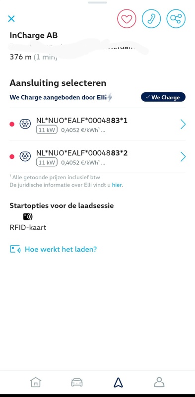

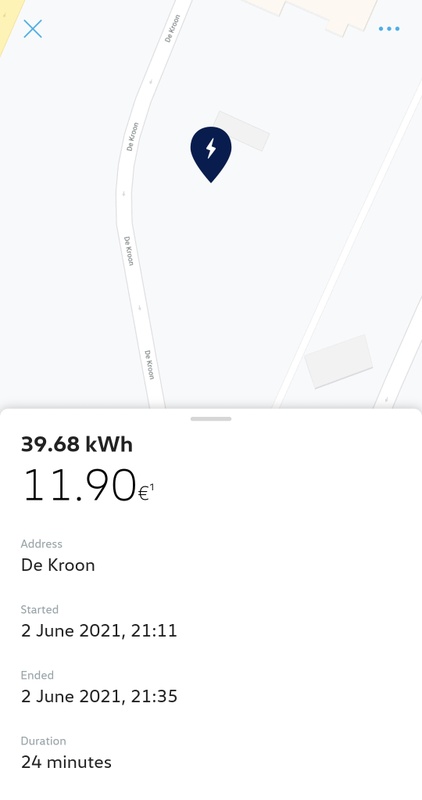

WeCharge werkt. Via mobiel (android only) of via de kaart starten is geen probleem. Prima prijsje... Zelfs goedkoper dan meeste AC aanbieders

Simply1337 schreef op woensdag 2 juni 2021 @ 23:06:
Dat is met het 10 euro per maand abbo toch?

Dat is correct.
  • NWA
  • Laatst online: 29-01 10:48
NWA
FlowDesign schreef op woensdag 2 juni 2021 @ 19:55:
Ik had al een VW in de "normale" We Connect app staan, en kreeg deze ook als 2e auto in de We Connect ID app. Mijn ID.4 vervangt deze auto, dus bij het inleveren van de auto de factory reset gedaan. Alles wat er gebeurde, maar de oude VW bleef in de app zichtbaar, en ging op een gegeven moment zelfs zeuren om activatie.
In contact geweest met VW service team en die kwamen met de volgende instructie om een auto volledig uit je "garage" te verwijderen:
Wij zouden u vriendelijk willen verzoeken om onderstaande stappen te
nemen, als alternative oplossing, om de onjuiste VIN uit uw We Connect te verwijderen.
U kunt aanmelden met uw We Connect e-mailadres en wachtwoord, met behulp van onderstaande link (de Nederlandse versie zal binnenkort beschikbaar zijn):
www.volkswagen.co.uk/
Klik rechtboven op de pagina op 'Login'
Als u niet automatisch naar de garage wordt geleid, klikt u op uw naam (rechtsboven op de pagina), en selecteert u 'MyVolkswagen' en klikt u vervolgens op 'Go to my vehicles'
Hier kunt u de voertuigen bekijken die aan uw account zijn tegevoegd
Verwijder het voertuig die u niet meer nodig heeft
Sluit de 'We Connect ID.App' af en open deze opnieuw
Het onjuiste voertuig zou na enkele uren niet meer zichtbaar moeten zijn in de app

  • MJMaverick
  • Laatst online: 19-08 21:36
NWA schreef op donderdag 3 juni 2021 @ 09:27:
Ik ben zelf ook erg aan het worstelen geweest om de oude(re) Tiguan uit We Connect te krijgen nadat ik mijn ID.3 eraan had toegevoegd. In We Connect webomgeving bestaat de ID.3 niet, net als in de We Connect app. In de We Connect ID app (heb nog geen webomgeving van VW kunnen ontdekken voor ID.x voertuigen) stonden wel beide auto's in mijn garage. Bij inleveren van de Tiguan had ik een factory reset van de auto gedaan maar ik bleef de Tiguan toch in de We Connect omgevingen tegenkomen. Uiteindelijk heb ik in de online We Connect omgeving de Tiguan verwijderd en bleef die omgeving daarna een paar uren/dagen zeuren om (her)activatie van de Tiguan. Het heeft echt een paar dagen geduurd voordat de Tiguan verdwenen was uit mijn account, web omgeving en app.
Lang verhaal kort: ik heb het niet via de We Connect ID app voor elkaar gekregen, maar wel via de 'normale' We Connect web omgeving zoals het service team in bovenstaande instructie aangeeft. En nee, niet direct goed doorgevoerd, maar dat komt volgens mij omdat de systemen van VW er erug lang over doen om te synchroniseren.

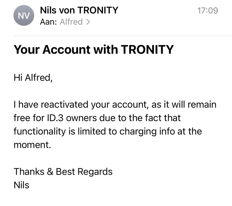

Kijk nou kreeg net volgende mail van Tronity
Gratis dus!
Afbeeldingslocatie: https://tweakers.net/i/V3URWMLyO9AvR8TR_cem8rXIqM8=/800x/filters:strip_icc():strip_exif()/f/image/uPsH6PG1kSLJSzZknvavyYsT.jpg?f=fotoalbum_large

Zijn er meer mensen die een error kregen/krijgen na deze stap? Het bestellen van het gratis pakket?
*voor toekomstige leden met hetzelfde probleem: een paar keer alles weggooien en opnieuw proberen :+
Afbeeldingslocatie: https://tweakers.net/i/dQk4OS68K_MlaTNBFqwVoR_Nnqc=/x800/filters:strip_exif()/f/image/XiLMKbVicsiaosCQO95fz3Bm.png?f=fotoalbum_large
[ Voor 10% gewijzigd door Thomas18GT op 03-06-2021 21:59 ]

Afbeeldingslocatie: https://tweakers.net/i/qSDMlH24qPFx4FBcWXgL2SJdAjQ=/x800/filters:strip_icc():strip_exif()/f/image/p0Ea6JvIoJ0CAP7dopSr1G0Y.jpg?f=fotoalbum_large
Ik kan alleen maar met RFID een laadsessie starten.. Of mis ik iets?
  • Soeski
  • Laatst online: 18-08 23:03
FlowDesign schreef op donderdag 3 juni 2021 @ 19:09:
Bijzonder, een app widget op iOS die ik op Android niet heb. Dat komt niet zo vaak voor volgens mij 😄
Nee, volgens mij vrij uniek haha. Geen widget nog voor Android.
  • N0EL
  • Registratie: November 2019
  • Laatst online: 00:04
Lock77 schreef op donderdag 3 juni 2021 @ 20:56:
Je mist iets.

Gister m'n 3.1P opgehaald, maar kwam er vlak nadat ik thuis kwam achter dat de auto denkt dat de achterklep altijd open staat. Dus lampje op dashboard staat aan en een melding bij de achteruitrijcam.
Gebeld met de dealer en gaf aan dat er waarschijnlijk een sensor vervangen moet worden, dus kan gelijk al weer terug. Moest sowieso nog terug voor een steunhaak, dus ik dacht ik wacht daar wel even op. Nu kwam ik er gisteravond achter dat de lampje in de kofferbak dus ook altijd aanstaat, lijkt me door dezelfde reden te komen. Dit maakt het wel meer urgent voor me, dus wil het zsm. opgelost hebben.
Iemand misschien een ideetje hoe ik dit zelf kan fixen of resetten oid? Scheelt weer een ritje.

FlowDesign schreef op vrijdag 4 juni 2021 @ 12:58:
Ok, dus Samsung is niet de enige met zulke problemen. Vind het wel triest gezien het geld we betalen voor smartphones.
Wat bedoel je precies met wifi scanning?
Ik heb de wifi hotspot van de auto wel aan, anders werkt draadloos Android Auto niet.
Maar de andere wifi optie om de auto met bijvoorbeeld de wifi van m'n huis te verbinden heb ik uitstaan. Of zijn er nog meer instellingen?
Afbeeldingslocatie: https://tweakers.net/i/dsWZX0pzcaOEA-shyDij6iUkqf4=/800x/filters:strip_icc():strip_exif()/f/image/C15RSgvwUqU4GVOzYLWrBqRl.jpg?f=fotoalbum_large

Thanks!
Dat is indd gewoon de wifi uitzetten :)

Ik ben sinds 2 dagen op vakantie met onze ID.4 1st en het valt tot nu toe erg mee! Ik zal voor de mensen die binnenkort willen gaan een korte samenvatting geven:
- Thuis geladen tot 100%
- Route gepland met ABRP naar Nürnberg waar we bij vrienden hebben geslapen. Tweemaal geladen bij Ionity. Wecharge pas wel aangevraagd maar net te vroeg naar vakantie vertrokken. Ik kreeg het vervolgens met de app niet werkend dus Shell Recharge pas gebruikt (werkt als een trein).
- ABRP is prima voor het plannen maar navigeren valt tegen tov Google maps. Ik heb de Vgate geinstalleerd en gekoppeld met EVNotify maar elke keer als ik de auto parkeer valt de verbinding weg. Ook soms tijdens het rijden. Dus we vonden het te onbetrouwbaar. Daarom plannen met ABRP en rijden met Google Maps op AA.
- Minimale laadpercentage ingesteld op 15% (ik ben te zenuwachtig voor 5%), ACC op max 110 km/uur, soms korte stukjes 120. Tweemaal moeten laden naar Nürnberg, beide keren was de lader sneller klaar dan wij met onze pauze. Wat ons wel tegenviel was dat vaak de helft van de Ionity laders 'out of order' ofzo waren. Iemand een idee waarom? Nu in het voorseizoen geen probleem maar straks... Ook de tweede dag tweemaal moeten laden, ook nu weer razendsnel (begin met 110 kW en zakt dan vanaf 80% naar 50 kW). Dus heel vaak maar een kwartiertje staan.
Stats:
1e dag (Zwolle - Nürnberg): 620 km gereden, gemiddeld gebruik 176 wh/km. Weer: halve weg stortregen en de halve weg bewolkt, temp 30 graden.
2e dag (Nürnberg - Trente): 518 km, gemiddelde snelheid 75 km/uur, 172 wh/km. Weer: zonnig, ca 30 graden, geen regen. We hebben een file ontweken en zijn op B wegen in de bergen door Oostenrijk gaan rijden. Leek eerder positief dan negatief te zijn op het verbruik (na ca 100 km ca 130 wh/km).
En nu staat hij aan de lader van het hotel, uit te kijken over de prachtige regio. Precies voor de deur, beste plek denk ik ;-)
Afbeeldingslocatie: https://tweakers.net/i/neHLEsb3oqKAoAU3KOV7PMk5SNc=/232x232/filters:strip_icc():strip_exif()/f/image/zNfBCl7tPtzlH1F3Egzhrl1n.jpg?f=fotoalbum_tileAfbeeldingslocatie: https://tweakers.net/i/Ab882lU4hPZlCdSObPyj3NufYgE=/232x232/filters:strip_icc():strip_exif()/f/image/miyyv3UcdPlYXky066awzg2k.jpg?f=fotoalbum_tile
