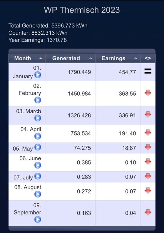

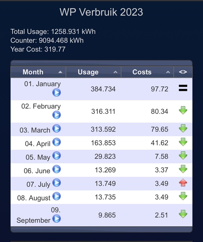

Sinds april bezitter van een Daikin/Intergas hybride van 8 kwh. Ik heb een probleem met de SCOP waarde, die volgens mij te laag is. Inmiddels is er een verschil van mening met de installateur.. Verschil van mening is dat ik denk dat ik de SCOP vast kan stellen door (zie foto) de geproduceerde energie kan delen door de verbruikte energie om aan de SCOP te komen. Dus in mijn geval 726:284= 2,5. SCOP vanaf datum ingebruikstelling dus 2,5.
Mijn installateur zegt dit niets. Die stelt zich op het standpunt dat ze "nog geen goede SCOP meting kunnen doen omdat het nog niet koud is geweest".
Dit begrijp ik dan weer niet. Ik geloof ook dat je over een periode van een dag of twee (als je bijv. een instelling wijzigt) best een COP kan vaststellen door beide waardes over die dagen even op elkaar te delen.
Ben benieuwd wat jullie hiervan vinden.Afbeeldingslocatie: https://tweakers.net/i/B4yLxWKA5lsIABKh-lLqJUi5co0=/x800/filters:strip_icc():strip_exif()/f/image/bflbA8wnS8K2PCI2M46ChW3H.jpg?f=fotoalbum_large

@Hybride Gedoe mijn ervaring met dit soort door het apparaat getoonde cijfers is dat het geen metingen maar schattingen zijn. Een afwijking van 50% met een echte kWh- of warmtemeter is helaas niet raar. Het is wel bruikbaar om een trend aan te geven; een hogere of lagere schatting betekent ook dat de werkelijke waarde hoger of lager is :) De deelsom klopt in principe wel.
Zonder standbyverbruik zit je op pakweg 3.5, nog niet heel veel maar minder dramatisch. Op WAR-only blijft de circulatiepomp wellicht ook doordraaien, wat zeker in het tussenseizoen wat onnodig verbruik oplevert. Ook dat trekt recht als er meer draaiuren gemaakt worden.
Het is in ieder geval geen volslagen onzin wat je installateur zegt, maar er is genoeg aanwijzing om kritisch te blijven kijken. (Mening: een losse kWh- en warmtemeter voorkomt veel aannames en is de ~€400 zeker waard. Dan weet je tenminste wat je meet).

@Hybride Gedoe om je een idee te geven; vaak wordt de warmteopbrengst geschat door een debietmeting te vermenigvuldigen met het temperatuurverschil tussen invoer- en uitvoer. Zo werkt een warmtemeter ook, dus het principe klopt, maar het grote verschil zit in de temperatuurmeting die in een warmtemeter met een geijkt matched pair thermometers gebeurt en in een warmtepomp gewoon 2x de goedkoopste NTC is.
Als beide NTCs een afwijking van 0,4 graad hebben kan het temperatuursverschil er dus makkelijk 0,8 graden naast zitten, wat best veel is op een dT van 3 die je in deellast gaat zien.
In vollast (koud weer) wordt de dT hoger, die meetfout dus relatief kleiner en de berekende COP nauwkeuriger (mogelijk hoger).
Ook de debietmeting heeft, afhankelijk van het meetprincipe, +/- 10% of meer afwijking.
Wellicht dat het bespaarde gasverbruik je ook iets vertelt, maar met slechts 700 kWh warmte, ongeveer 70 kuub gas-equivalent (50-100 m³ ;) ) zal je dat niet snel terugzien in je rekening. Dagen zonder gasverbruik, waar je voorheen wel gestookt zou hebben, geven je misschien wel wat houvast.

Ben benieuwd wat jullie hiervan vinden.[Afbeelding]
Het is goed om kritisch te blijven en te loggen. Maar ergens geef ik je installateur wel gelijk om te wachten op de eerste koude dagen omdat je "nummers nog klein zijn".
Ik weet dat mijn installatie in stand-by zo'n 22Wh verbruikt, dat komt neer op 16 kWh per maand. Mijn laatste maand dat ik stookte was in mijn geval in mei. Daar heb ik 111 kWh geproduceerd en volgens mijn energiemeter heeft de hele installatie 39 kWh verbruikt. Dat is dus een COP van 111/39 = 2.8. Maar haal ik daar het stand-by verbruik van af dan kom ik op een COP van 111/(39-16) = 4.8 !
In jou geval zal dit dus een COP van [geproduceerd/(verbruik-16*(september-april))], 726/(284-16*(9-4)=3.6 zijn. Dat is nog niet verkeerd en komt aardig bij mijn COP van april in de buurt uit.
Maar zoals je ziet, een paar kWh afwijking zorgt al voor grote verschillen. Dus als je aan het begin nog aan het inregelen was kan dit groot effect hebben. Of op het laatste heeft hij misschien wel veel gependeld omdat het eigenlijk als te warm was en hij de warmte niet kwijt kon. Kortom, in de gaten houden en niet te druk maken totdat je meetwaardes wat hoger zijn een een paar kWh geen invloed meer heeft op je COP.

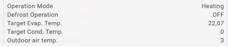

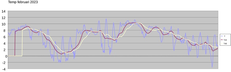

Over de externe sensor:
Ik heb een NTC-sensor aangesloten en dacht: "laat ik dit ook eens delen".
Bij mij staat de buitenunit op het zuiden en daarom kan de temperatuur die door de interne sensor wordt gemeten er bij zonnig koud weer er behoorlijk naast zitten.
Ik verwacht dat de weersafhankelijke verwarming de externe sensor gebruikt. De defrost zou wel eens de interne sensor van de buitenunit kunnen gebruiken.
Ik heb deze sensor van Conrad gebruikt:
Temperatuursensor TS-NTC-203 -60/+150°C artnr 502362 ongeveer 10 euro per stuk.
Behoorlijk duur maar de nauwkeurigheid is +-0,5%.
Het moet in elk geval een type zijn van 20kOhm bij 25gr C.
Ik heb hem in een doosje gestopt, aan de noordkant van het huis op een droge plek gehangen en via een ethernetkabel van 20 meter aangesloten op X5M: 5-6. Een aantal aders van de kabel heb ik met de kast verbonden voor aarding. Ik had liever een twee-aderig afgeschermde kabel gehad maar deze had ik nog.
Vervolgens op het bedieningskastje register 0C08 op 1 gezet.
Óf installateursinstelling / systeemlayout / Opties / Externe sensor
Op het display is er nu de buitentemp te zien en de temp van de externe sensor. Verschil tussen beide in mijn geval 0,6 gr. Prima.
Nu afwachten hoe de verwarming zich gedraagt.

FaceDown schreef op woensdag 11 oktober 2023 @ 18:58:
Waarom dat middelen? Met zo'n middeling zal je stooklijn ook niet lekker werken.
Mijn huis heeft een aardige warmte buffer en hoeft niet ala minuut te reageren op de buitentemperatuur.
Ik wil de watertemperatuur ook niet zo snel laten fluctueren.
Voor februari 2023 heb ik de temperatuur per uur in een excel sheet gezet. En vervolgens de gemiddelde temperatuur van de voorgaande 24 en 48 uur uitgerekend.
Afbeeldingslocatie: https://tweakers.net/i/II_wtxXObo96hnwPOTvto2ZVvKY=/800x/filters:strip_icc():strip_exif()/f/image/rcMovbM0SGkjGXpa5k59b4Yy.jpg?f=fotoalbum_large
Je kunt heel goed het dag- en nacht ritme zien. Met vooral bij vorst flinke dalen en pieken. Bv. 7, 8 en 9 feb.
Blauw = de actuele temperatuur
Rood = 24 uur gemiddeld
Wit = 48 uur gemiddeld
Als de stooklijn de rode lijn volgt, heb je een veel rustiger stook gedrag. De rode lijn loopt 24 uur achter op de actuele temperatuur.
De 48 uurs lijn is geschikt voor als je huis een nog grotere warmte buffer heeft.
Op 8 februari maakt de buitentemperatuur een deltaT van 8°. Of 14 februari een deltaT van bijna 12°. Als je stooklijn die direct volgt, maakt je aanvoer watertemperatuur ook een enorme zwaai. Prima voor een tochtig huis, maar anders lijkt mij dat een bijzondere beleving :?
Daikin biedt zelfs een 72 uurs gemiddelde aan, maar dat lijkt mij wel heel uitzonderlijk!

Ik heb iets geks, Mijn buitentemperatuur zegt nu 3.5 graden.
Wat voor temperaturen hebben jullie ? Is mijn sensor een beetje stuk?
Afbeeldingslocatie: https://tweakers.net/i/oNFi0p4F46aheVpSPBGQkXumpKU=/800x/filters:strip_exif()/f/image/7wge7APZuL9wytNHqiAJZHC7.png?f=fotoalbum_large
[ Voor 56% gewijzigd door hhoekstra op 15-10-2023 10:46 ]
