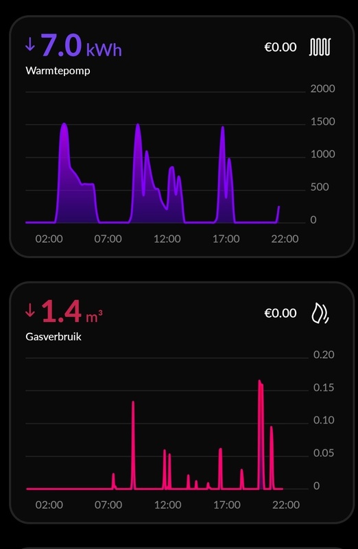

Afbeeldingslocatie: https://tweakers.net/i/F2_G8rR38dNULVXoLGUzUysY76E=/x800/filters:strip_icc():strip_exif()/f/image/TqBIClqEhhqVkOf6Td5OZKGG.jpg?f=fotoalbum_large

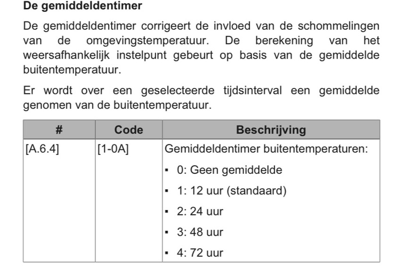

Nee soms is de Daikin ook heel vaag, bepaalde instellingen lijkt hij totaal niet te honoreren of er zijn uitzonderingen die moeilijk te herleiden zijn.
Met het middelen bedoel ik instelling 1-0A, als hij op iedere temperatuur schommeling buiten moet reageren wordt hij onstabiel. Dan zou hij je AWT de hele dag door best fors aanpassen. Daarom middelt hij de buitentemperatuur, standaard over 12 uur. Je hebt radiatoren lees ik, dus 12 uur is denk ik een prima setting hoor.
Edit: en nog even voor de zekerheid, je ziet het alleen bij warmtevraag toch? Het kan geen warm tapwater vraag zijn (handen wassen, kortstondig) of de comfortfunctie van de ketel zelf? Druk op de knop met het kraantje op de ketel zelf tot beide leds uit zijn. Anders houdt hij zijn warmtewisselaar warm, dat doet hij slim; hij kan bv verwachten dat je rond 9 uur warm water ging vragen.

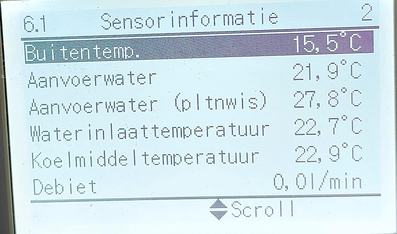

Ik heb wel het forum (94 paginas) doorgelezen. Toch is het me niet duidelijk waarom onze Daikin hybride 8kW zo sterk pendelt (zie screenshot). We hebben een buffervat en ik het een aantal radiatoren op de 1e verdieping open staan. Vloerverwarming op de begane grond. Iemand een idee wat de oorzaak van het pendelen kan zijn?
Hoe gaat staat je aanvoerwatertemperatuur? Lijkt me een overshoot. Als het zo snel gaat kun je op de gebruikersinterface waarschijnlijk al de overshoot waarnemen.

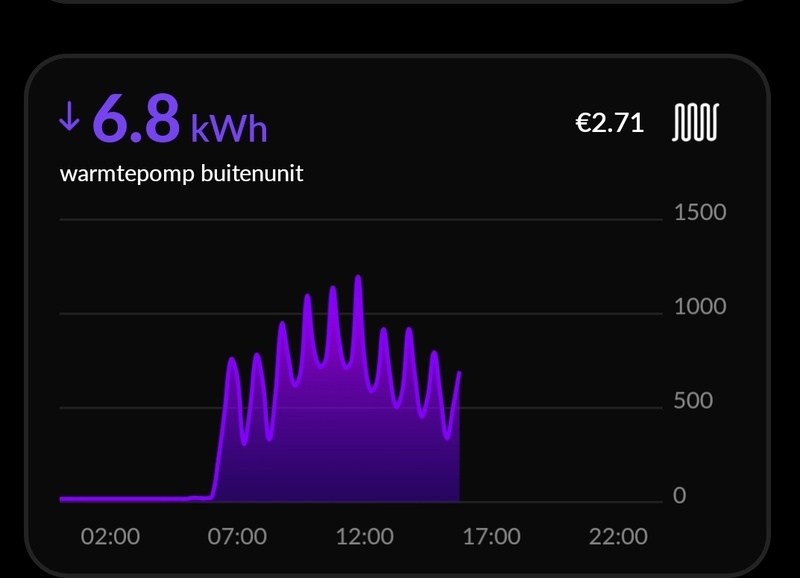

Afbeeldingslocatie: https://tweakers.net/i/5tRdQ8nJxz5gFKPoPdyRtqUlgVI=/800x/filters:strip_exif()/f/image/jugW7Dtm3Z2GXXVplyBeb1MM.png?f=fotoalbum_large
Thermostaat gebruik ik niet. Regel alleen op AWT met de Daikin controller in de woonkamer.
Aanvoer +/- 38, retour +/- 33

Even een voorbeeldje: 18 oktober had ik nergens last van:
Afbeeldingslocatie: https://tweakers.net/i/sAdULOjsXkwnipuARCY8tdC2Ji8=/800x/filters:strip_exif()/f/image/GejMnGUoSHmng5x62RM3BhMI.png?f=fotoalbum_large

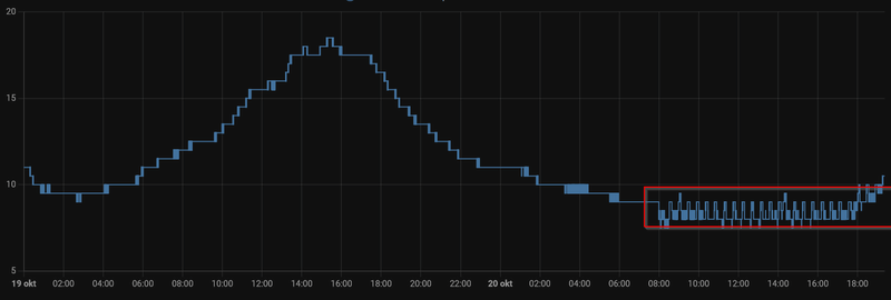

Zou het misschien met de buitentemperatuur te maken kunnen hebben?
Ik zie dit als ik naar het temperatuur verloopt van de buitensensor kijk. Dat is vandaag ook "heel wisselend".
Als de warmtepomp aangaat, wordt het rooster koud, en daardoor daalt de waarde van de buitensensor, en zal de gewenste AWT juist iets toenemen door je stooklijn instelling. En toch schiet hij door, omdat het startvermogen te hoog is. Wat is je Flow instelling? bij 10L/min en dT=5 heb je bv maar 3.5kW warmteafgifte/"nodig", en hij start vaak met meer vermogen.
Alle radiatoren staan wel open?
De AWT even iets hoger zetten (met de afwijkingsmogelijkheid op de kamerthermostaat) kan helpen om de opstartfase door te komen, maar terugzetten kan alleen op een moment dat AWT < target-AWT+1, anders veroorzaak je zelf een overshoot.

Vandaag enkele uren de warmtepomp laten draaien. Heb een foto van de sensordata gemaakt. Zijn er dingen die iemand hier op het forum opvallen of zien de data er prima uit?
Afbeeldingslocatie: https://tweakers.net/i/wtS_3P40hkTulXy9qHAtPmt3bb8=/800x/filters:strip_icc():strip_exif()/f/image/krb3QLgyoSS2Tf1LzFWCeBiq.jpg?f=fotoalbum_large

Martyn89 schreef op vrijdag 20 oktober 2023 @ 07:45:

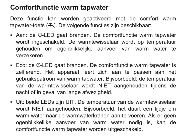

Bedankt voor de tip, maar comfortfunctie staat inderdaad al uit vanaf het begin.
Het is echt bij warmtevraag als de WP opstart. De tijden van de homewizard kloppen precies en ik neem aan dat 's nachts niemand aan het douchen is :P
Bij instelling 1-0a heb ik 0 staan. Dit is de standaardinstelling volgens de handleiding. Zou ik deze moeten veranderen naar 12 uur? Heeft dat voordelen?
Ziet er prima uit. Warmteproduktie en afgifte is (35,8-27,8)*12,0*0,0697 = 6,7kW. Is waarschijnlijk wel veel voor een buitentemperatuur van 13,5C: vermoedelijk warmt je huis hier mee op.
Bij mij geldt ook dat bij deze snelheid de retour van mijn radiatoren ongeveer de "helft" is van de aanvoer: 28 zit halverwege 20 (kamer) en 36 (aanvoer).
Je ziet 2x 35,8 staan. Als die waarden erg verschillen, gaat het water door je gasketel (of staat de pomp uit).
Een rustigere warmtepomp, die niet bij iedere verandering van de buiten temperatuur de AWT gaat aanpassen. En daarmee dus ook weer wat efficiënter. 12 (setting 1) is volgens mijn handleiding overigens de standaard en een goed vertrekpunt als je met radiatoren stookt (hier ook). Al denk ik niet dat het je probleem oplost voor wat betreft het gasgebruik wat toch wel vreemd is!
Afbeeldingslocatie: https://tweakers.net/i/GSokEiIyMEouhwCfaj3dvrzthPA=/800x/filters:strip_icc():strip_exif()/f/image/RtL6CK9pGsTw0zzLPc6c0Wqs.jpg?f=fotoalbum_large
Had 7-03 geen effect? Ik zag dat ik hem wel verkeerd had uitgelegd, want een lagere setting daar betekent langer warmtepomp gebruik.
Afbeeldingslocatie: https://tweakers.net/i/DcYtp4KQwxmaSVXxBJJmZvGRpdc=/800x/filters:strip_icc():strip_exif()/f/image/ONpDT9ai454A9N3J0M7ZQgCS.jpg?f=fotoalbum_large
Als je huis traag genoeg is zou ik hem zelfs op 24 uur zetten. Dan verwarm je 's nachts niet harder dan overdag, wat goed is voor je COP.
Bij mij stond deze op 1. Toch lijkt het alsof de aanvoertemp direct reageert ipv middelt. Nu heb ik hem op 2 gezet (24u). Is er nog een andere instelling die nodig is om dit middelen te laten werken?

Volgens mij lijkt erop dat na accepteren van nieuwe instellingen de gemiddelde berekeningen opnieuw starten.
(maw geduld)
Dat heb ik :) Maar het punt is dat hij al op '12u' stond, maar het setpoint (uitgelezen via ESPAltherma) toch gewoon steile pieken en dalen liet zien op het moment dat de buitentemp flink fluctueerde.
Maar ik zal eens kijken of het gedrag nu verandert, anders post ik een plaatje.
Groetjes, FaceDown.

FaceDown schreef op maandag 23 oktober 2023 @ 15:59:
Volgens mij is het probleem dat jij en ik een wat ouder systeem hebben (die van mij is uit 2014), terwijl @tingbrouwer en anderen een wat nieuwer systeem hebben. In mijn systeem werkt middeling gewoon helemaal niet, wat ik ook instel. De firmware was waarschijnlijk nog niet helemaal af toen hij verkocht werd. Ik draai nu nog buiten 3904/binnen 3F94. Ik weet niet of een firmware update dit zou oplossen, die moet ik nog steeds uitvoeren. Maar ik ga middeling toch zelf implementeren in P1P2Serial, om beter te kunnen regelen.
Daikin 2x8kW EBLA08E3V3+EHYHBX08AAV3+EKHWS200D3V3 - P1P2MQTT bridge - HA - USBtin - Zehnder Q600 / gasloos

FaceDown schreef op maandag 23 oktober 2023 @ 14:11:
Staat al een paar jaar op 24 uur, tot volle tevredenheid.
-vloerverwarming beg.gr; boven radiatoren (staan echter nooit open)
Onderstaand de afwijking (vertraging) en setpoint LW van afgelopen nacht:
Afbeeldingslocatie: https://tweakers.net/i/YR7_mrrnS0NghM0bP0RefkactuM=/full-fit-in/4920x3264/filters:max_bytes(3145728):no_upscale():strip_icc():fill(white):strip_exif()/f/image/p3L2E7wfTExO9bCktUSzIjh2.jpg?f=user_large
Afbeeldingslocatie: https://tweakers.net/i/464GD-igAjxXgMfMtYL2lmQqOkU=/full-fit-in/4920x3264/filters:max_bytes(3145728):no_upscale():strip_icc():fill(white):strip_exif()/f/image/X47agQJj9wNahYgHlG5Eivav.jpg?f=user_large
[ Voor 14% gewijzigd door tingbrouwer op 23-10-2023 19:42 ]

arnoldniessen schreef op maandag 23 oktober 2023 @ 17:44:
Jii laat ook geen kans onbenut om jouw P1P2Serial te pitchen he? ;)
Mijn systeem is net 2 jaar oud dus ben benieuwd of dat "te oud" is..? Misschien kunnen we hier eens inventariseren welke firmwareversies we zoal hebben? Ik ben even niet thuis maar zal het posten zodra ik terug ben. Ben jij van plan die update zelf uit te voeren?
Groetjes, FaceDown.

tingbrouwer schreef op maandag 23 oktober 2023 @ 19:38:
Zo zou het eruit moeten zien ja. Maar bij mij vooralsnog niet dus. Wanneer zie jij daarwerkelijk een aanpassing in de aanvoertemp, eens per 24 uur? En van wanneer is jouw systeem?
Groetjes, FaceDown.

FaceDown schreef op maandag 23 oktober 2023 @ 20:21:
Vergeef me mijn enthousiasme...
Ik geloof niet dat er veel verschillende firmware versies zijn, maar heb geen details.
Ik zou zelf kunnen (of laten) updaten via X10A, maar ben ook erg benieuwd hoe de BRP069A61 dat doet, want die moet het via P1/P2 doen, en dat heeft mijn belangstelling :) , dus ik wil dat gaan proberen.

FaceDown schreef op maandag 23 oktober 2023 @ 20:26:
Had je deze grafiek gezien? Weliswaar is dit de gemiddelde buitentemperatuur en niet de bijbehorende target AWT, maar geeft toch een goede indruk.
Geen idee wanneer de daadwerkelijke aanpassing exact plaats vindt, vandaag is de buitentemp grotendeels boven de 10°, geen enkele verandering, constant een setpoint LW van 26° (stooklijn is: 10_26; -10_36)
Levering systeem december 2018.

Hallo, mijn hybride installatie is sinds enkele weken terug opgestart. Alles werkt vlotjes. Iedere dag starte de hybride-werking op- eerst via WP en dan gecombineerd met gas.
Nu zie ik dat mijn installatie de laatste 2 dagen enkel op gas aan het verwarmen is ? Iemand een idee hoe dit kan af bij wie dit ook is ? Vanwaar de keuze om nu de WP niet te gebruiken ?
Ik volg het verder op en kijk of hij binnenkort terug beide bronnen gebruikt.

Janneman003 schreef op dinsdag 24 oktober 2023 @ 07:17:
Installatie staat ingesteld op economisch
- Staat je instelling op economisch of ecologisch? code 07-04, op 1: ecologisch geeft minder gasverbruik)
Het kan ook zijn dat het bij jou op economisch staat en je per ongeluk een verkeerde prijs voor gas en stroom er in hebt staan, zodat de warmtepomp denkt met gas veel economischer te zijn.
- Staat je snel aanwarmen uit? Code C-0A op 0 (uit) zetten zorgt voor minder aanlsana gasketel
- Op hoeveel graden staat je evenwichtstemperatuur, code 05-01 en dan de waarde ernaast? Pas onder deze waarde zou gas moeten bijverwarmen
- Je kan dan ook code 05-00 of "1" zetten wat aangeeft dat de cv niet meer mag verwarmen boven deze evenwichtstemperatuur.
Tenslotte kwamen we er in dit forum nog achter dat ondanks bovenstaande instellingen, er wat gas bijgestookt kan worden wanneer de warmtepomp aanslaat en het aanvoerwater nog onder de 17 graden is.
succes!
[ Voor 6% gewijzigd door Stijn1981 op 24-10-2023 09:32 ]

Ik had zelf nog wel een vraag voor dit forum, hopelijk kan iemand zijn of hara ervaringen delen.
Nu de eerste koudere dagen in aantocht zijn, zie ik dat mijn WP aanslaat bij ~1 graad onder de gevraagde temperatuur. Dan stookt hij door naar bijna +1 graad boven de gevraagde temperatuur.
Ik heb begrepen dat dit de ingebouwde 1 graad hysterese is en dat deze niet is aan te passen? Het is namelijk best vervelend dat de temperatuur ongeveer 2 graden moet zakken vanaf het hoogtepunt, tot de WP weer aanslaat.
Wat zouden goede manieren zijn om dit te beperken? Enige ervaringen?
de temperatuur hoger zetten doe ik liever niet, omdat 1 graad boven de gewenste temperatuur al best warm is.
Ik ben al wel aan het spelen met de weersafhankelijke AWT, om zo laag te gaan dat de WP langzaam gaat pruttelen, maar nét niet de +1 graad hysterese haalt. Dus eigenlijk evenveel verwarmd als dat het huis verliest. Dat dan de modulering van +5 graden de initiële opwarming voor zn rekening neemt en daarna de gezette AWT precies balanceert met het verlies aan warmte van het huis.
Echter, lijkt me dat een bijna onmogelijke taak om precies uit te zoeken voor alle temperaturen, om perfect te gaan balanceren bij elke buitentemperatuur.
Zijn er anderen die een goede manier gevonden hebben hier mee om te gaan?

@Stijn1981 Het loont de moeite om jouw stooklijn (=weersafhankelijke AWT) goed te krijgen.
Zodra die goed staat, kun je zonder de thermostaat je temperatuur in huis goed houden. En heb je een rustiger gelijkmatiger regel gedrag van de wp.
Daarna kun je met de +/- toets de AWT wijzigen indien nodig. Bijvoorbeeld bij zon instraling, veel visite of felle oostenwind van -10° C.

Stijn1981 schreef op dinsdag 24 oktober 2023 @ 16:29:
Hij is nog aan te passen naar 0.5 graad, nog steeds (te) veel.
Dit is precies de juiste aanpak: eerst stooklijn optimaliseren, daarna pas modulatie toevoegen, en vaak lukt het dan om meestal binnen de hysterese-grenzen te blijven.
En voor als het niet te koud is, aanvullend klokprogramma gebruiken ivm het minimumvermogen.
Ik werk aan mijn eigen oplossing hiervoor, met een slimmere regeling en een kleinere hysterese, via P1/P2. Later meer
  • Stijn1981
  • Laatst online: 01-06 14:42
Super dank voor de antwoorden!
Ik blijf met de stooklijn spelen tot een optimum. En ben regelmatige bezoeker van het forum, dus benieuwd naar de nieuwe P1P2 versies :)
Ik kon in de installatie manual echter niet de hysterese instelling vinden. Iemand enig idee welke installateurs menu code dat is?
  • arnoldniessen
  • Laatst online: 17-10 15:42
Stijn1981 schreef op dinsdag 24 oktober 2023 @ 18:24:
Hier is het [9-0C], instelbaar van 1.0C-6.0C in stappen van 0.5C. Maar default staat hij al op het minimum van 1.0C, dus zou hij bij +0.5C al uit, en bij -0.5C al aan moeten gaan.

arnoldniessen schreef op dinsdag 24 oktober 2023 @ 18:53:
Ahja, gevonden. Ik nam aan als dat -1 en +1 was,
