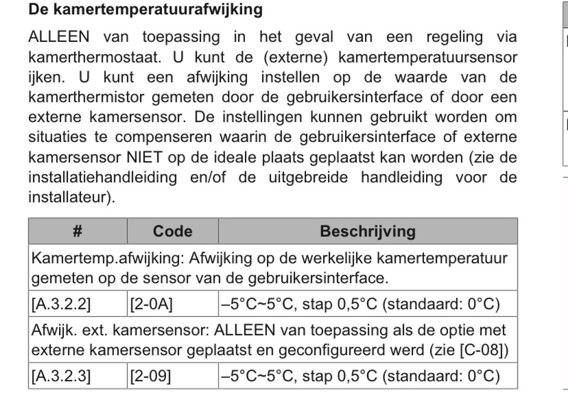

Nog een mooie waar in benieuwd ben naar de interpretatie van jullie.
Ik wil eigenlijk mijn programma waarden met een halve graad ophogen. Echter kan je het verwarmingsprogramma niet per 0,5 graad regelen. Wel op de thermostaat, maar niet in het verwarmingsprogramma.
Om dat te overkomen, dacht ik de afwijking van de thermostaat zo in te stellen dat de WP “denkt” dat de thermostaat standaard 0,5 te warm aangeeft. Dus dat het in werkelijkheid 0,5 graad kouder is dan op de thermostaat staat.
Dat kan met de instelling 2-0A. De vraag is: betekent dit instellen op+0,5 (thermostaat is 0,5 te warm) of -0,5 (kamer is 0,5 graad kouder). Ik kwam er met lezen niet eenduidig uit…
Afbeeldingslocatie: https://tweakers.net/i/3OhxwzWHBQSSJT7C0OX_7D-MAsQ=/800x/filters:strip_icc():strip_exif()/f/image/nEeO2PPmfM81abOhtLU0WaNi.jpg?f=fotoalbum_large
Ikzelf zou zeggen +0,5 (thermostaat geeft 0,5graad te warm aan). Maar weet niet of men nu bedoelt dat je dus met - 0,5 graad moet compenseren…
[ Voor 6% gewijzigd door Stijn1981 op 24-10-2023 21:55 ]
  • arnoldniessen
  • Laatst online: 17-10 15:42
Stijn1981 schreef op dinsdag 24 oktober 2023 @ 21:52:
Andersom, je stelt de correctiefactor in, dus negatief want de sensor geeft te warm aan (want verwarmd door de elektronica zelf). Staat bij mij op -2.0C.
Daikin 2x8kW EBLA08E3V3+EHYHBX08AAV3+EKHWS200D3V3 - P1P2MQTT bridge - HA - USBtin - Zehnder Q600 / gasloos
  • Stijn1981
  • Laatst online: 01-06 14:42
arnoldniessen schreef op dinsdag 24 oktober 2023 @ 21:58:
Toch maar goed om even te checken bij jullie dus. Dank!

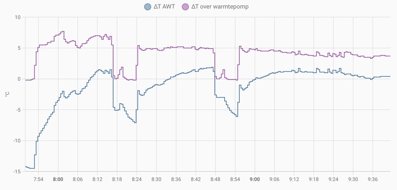

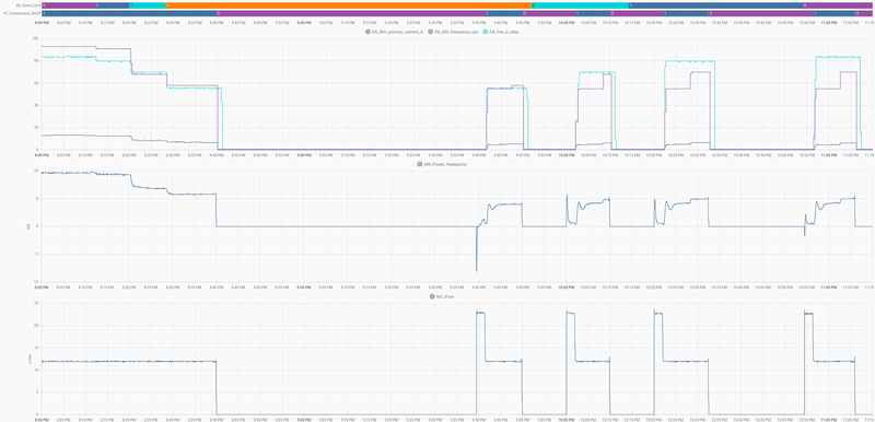

Ik heb een wat meer warmtepomp technisch gerelateerde vraag. Zoals hier al vaker is besproken staat de Daikin nogal kritisch afgesteld wat betreft zijn overshoot. In stabiele situatie gaat hij tot 1 graad boven de AWT waarna hij verlaagd in vermogen en dan weer opnieuw begint, dat werkt prima. Soms blijft hij boven de +1 graad zitten, dan gaat hij wat pendelen (+- 200 W heen en weer) wat te verhelpen is door de AWT even 1 graad hoger te zetten en dan weer terug. Moet slimmer kunnen in de Daikin software, maar in ieder geval op te lossen.
Waar ik zelf echter tegenaan loop, en opvallend vaak de laatste tijd (wellicht nog niet echt koud, relatief hoog startvermogen), is dat de warmtepomp afslaat omdat hij bij opstarten het niet onder controle krijgt. Hij krijgt een forse overshoot, tot ongeveer 2 graden waarop hij hard ingrijpt maar nog niet afslaat. Ik noem dit dT AWT (dus AWT minus setpoint AWT). De dT over de warmtepomp zelf (AWT - retour temperatuur) meet ik ook en die stuurt hij actief naar 5 graden (vaste setpoint, vaste flow).
De hypothese die ik nu heb is dat als hij overshoot heeft maar de dT over de warmtepomp onder de 5 graden is, hij er wel uitkomt. Hij gaat dan afbouwen, misschien even pendelen, maar hij stabiliseert en gaat door. Zeker op momenten dat hij de dT over de warmtepomp nog niet onder de 5 graden heeft gekregen en er overshoot is, kan hij bij het opstarten ineens uitvallen. Na een paar minuten probeert hij het dan opnieuw. Meestal 1x, soms 2x, mede omdat de dT over de warmtepomp dan ondertussen wat stabieler is (immers: reeds warm water in je leidingen).
Afbeeldingslocatie: https://tweakers.net/i/6Pp-ieUvdfsIX8r9HztIAPYXh4g=/800x/filters:strip_icc():strip_exif()/f/image/TmlDi365o9AeXzjipdW8CAjx.jpg?f=fotoalbum_large
Hierboven zie je terug wat ik beschrijf, met dT AWT als het verschil tussen de setpoint en de daadwerkelijke AWT (dus overshoot bij opstarten) en dT warmtepomp als de temperatuursprong tussen AWT en retour CV water. 7:50 is opstart 1 waarna hij er rond 8:17 mee kapt. 8:25 is opstart 2 waarna hij er rond 8:45 mee kapt. De derde opstart om 8:55 gaat goed. Wat me opvalt is dat de dT over de warmtepomp onder de 5 blijft, hij inderdaad wat overshoot heeft maar daar dan wel op kan reageren. Hij begon wat te pendelen, dus om 8:30 de AWT kort verhoogd met 1 graad waarna hij helemaal stabiel draait en de AWT weer terug kan naar de stooklijn.
Lang verhaal kort; ik ben benieuwd of jullie dit ook zien en wat hier een oplossing voor zou zijn? Ik kan de dT over de warmtepomp wat lager krijgen door de flow te verhogen, maar dat is eenmaal stabiel in bedrijf weer geen ideale situatie want dan is de flow eigenlijk weer te hoog. Het verhogen van de AWT helpt hier nog niet, dat werkt pas als hij wat stabieler draait en niet tijdens opstart. Een idee zou kunnen zijn de retour vanuit de CV wat sneller omhoog te krijgen door de radiatoren boven af te knijpen bij opstart (kan de thermostaatknoppen aansturen via HA). Ik blijf erbij dat het een té kritische regeling is die Daikin hier toepast bij opstart, hij zou best wat overshoot mogen toelaten als hij daarna maar mooi kan stabiliseren maar daar geeft hij de kans niet eens voor. En daar hebben we het al meer over gehad, die setting staat hard in de software gebakken en lijkt niet aanpasbaar te zijn.
Edit: was nu die dT van 5 graden tussen retour en AWT instelbaar? In de praktijk gaat hij zeker onder de 5 in bedrijf, maar als deze waarde omhoog kan zal hij daar mogelijk bij het opstarten minder op letten?
Edit 2: in het forum gevonden dat dat setting 9-09 is. Iemand daar ervaring mee? Ik ga hem eens op 8 zetten, kijken of hij dan rustiger opstart..
[ Voor 14% gewijzigd door Martyn89 op 26-10-2023 15:50 ]

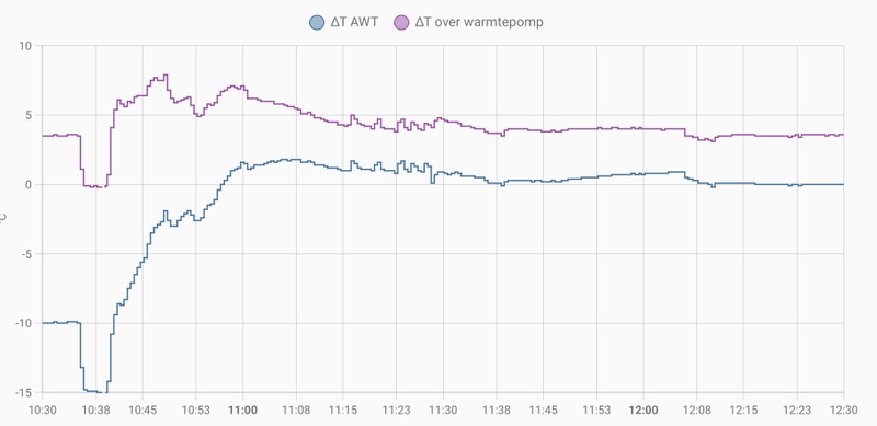

  • thecure
  • Laatst online: 16-10 21:08
thecure schreef op maandag 23 oktober 2023 @ 19:16:
Eerlijk gezegd nog niet geprobeerd. Ik moest deze tekst wel 3x lezen om te begrijpen wat ze nou precies bedoelen. Dus jij zegt dat ik deze lager moet zetten? Dus bijvoorbeeld, als de efficientie dus 80% zou zijn, dan moet je dus 1/0,8 = 1,25 instellen?
Maar hoe kom je erachter wat nu de juiste instelling is. Of is dit gewoon proefondervindelijk?
Ik heb hem nu een aantal dagen de waarde op '1' staan, maar helaas geen verschil. Af en toe slaat de ketel nog aan bij het opstarten van de WP. Echter afgelopen nacht/ochtend om half 4 en half 8 is hij weer opgestart zonder de ketel, zoals het zou moeten dus. Erg vreemd en random gedrag van de Daikin.

thecure schreef op donderdag 26 oktober 2023 @ 09:19:
Toch wel heel vreemd inderdaad. Misschien is het interessant eens te bekijken of een P1P2MQTT van Arnold of een ESPAltherma iets voor je is, daarmee kun je de warmtepomp heel nauwkeurig uitlezen en echt zien wat hij doet bij een opstart. Hier heb ik dat wel nodig gehad om hem echt goed in te kunnen stellen (en zoals je in mijn post van vandaag ziet is dat ook nog niet helemaal gelukt 8)7 ).
Hier heb ik na installatie Daikin over de vloer gehad, dat had mijn installateur geregeld met ze omdat hij het inregelen zelf nog niet vaak had gedaan. Volgens mij bieden ze dat installateurs ook aan bij de eerste x warmtepompen die ze plaatsen. Ik weet niet hoe groot je installateur was, maar anders misschien een route om eens te proberen?

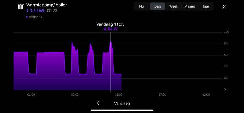

@the cure, ik zag je curve en dacht go die start wel met een hoog vermogen en stopt abrupt. Wat op mij over komt als een (bij deze buiten temp) een te hoge stooklijn, maar wat weet ik er van 😃.
Overdag merk ik dat mijn wp net z’n ingestelde kamertemp niet haalt, dus mijnsinsziens prima, maar als ik mn grafiekje van afgelopen nacht er bij haal hunt het verbruikte vermogen ook behoorlijk maar haalt niet het max wat jij ziet. Het patroon ziet er nog al verschillend uit. Dit is ook niet wat ik gehoopt had. Ik weet niet hoe ik dit vermogen beter kan afvlakken. Iemand?
Afbeeldingslocatie: https://tweakers.net/i/AqYy7h1c3PGMLMKmoNIu-6EG_Gc=/800x/filters:strip_exif()/f/image/mIPsiULbUWkCXCwj5XeEHWUj.png?f=fotoalbum_large
[ Voor 17% gewijzigd door aanzee op 26-10-2023 11:10 ]

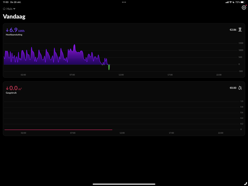

Als ik dan toch bezig ben; waarom zie ik een aantal keren per dag een blok van steeds een uur dat er gas verbruikt wordt? Het stelt in m3 weinig voor, maar toch. De voorverwarming vd platenwisselaar staat voor zover ik weet af (lampjes op de ketel staan uit) en mn kinderen douchen (hopelijk) niet zo lang en niet op die tijdstippen.Afbeeldingslocatie: https://tweakers.net/i/fesjCqto_aqXR04rdmXUwVpDq3k=/800x/filters:strip_icc():strip_exif()/f/image/1RDumSDVqaijETV43p4COK90.jpg?f=fotoalbum_large
  • thecure
aanzee schreef op donderdag 26 oktober 2023 @ 11:08:
Ik heb geen vloerverwarming, maar stook met radiatoren (wel type 33).
Mijn stooklijn is op 50 graden awt bij 0 graden buiten, tot 30 graden bij 20 graden buiten.
Bij de huidige buitentemperatuur wordt het water dus zo'n 40 graden. Dat heb ik wel nodig om mijn huis op 20 graden te krijgen/houden.
Maar wellicht kan hier nog wat aan gefinetuned worden.
  • ThsAdrns
  • Registratie: November 2021
  • Laatst online: 21:23
ThsAdrns
Be the change!
aanzee schreef op donderdag 26 oktober 2023 @ 11:22:
Als ik dan toch bezig ben; waarom zie ik een aantal keren per dag een blok van steeds een uur dat er gas verbruikt wordt? Het stelt in m3 weinig voor, maar toch. [Afbeelding]
Pak als voorbeeld dat blok om 17.00 van 0,025 m3. Dat is 0,25 kWh in een uur, dus 250W gemiddeld. Zo'n laag vermogen kan de gasketel niet leveren. Ik denk dat jouw gasmeter alleen uurlijks wordt uitgelezen. De piek (die binnen dat uur valt) op zich is dan aanzienlijk korter en hoger. Maar waarom, geen idee.

[quote]Stijn1981 schreef op dinsdag 24 oktober 2023 @ 09:30:
Voorlopig nog niet kunnen achterhalen waarom installatie enkel gas gebruikt?
Wp-verbruik vertoont ook soms raar sluimerverbruik. Normaal in stand-by modus ongeveer 25W, maar sommige dagen/nachten zitten daar perioden in van 68W ?? Zonder dat de Wp draait. Iemand daar een mening over ?
Afbeeldingslocatie: https://tweakers.net/i/dnwLGouopL19V8odpPNl9o74hIg=/800x/filters:strip_exif()/f/image/ooLkzZRe500RsL1mV2AYVdvH.png?f=fotoalbum_large

Janneman003 schreef op donderdag 26 oktober 2023 @ 12:44:
Dat klinkt als de pomp die om de zoveel tijd aanslaat. Hier 55W, stand-by 18W. Er zit een soort vorstbeschermingsstand in, die zou normaal niet zomaar mogen aanslaan bij deze buitentemperaturen maar toen ik die hier heb uitgezet was het probleem wel weg.
Hij gaat aan onder de 5 graden buiten temperatuur indien er geen warmtevraag is. Alles afhankelijk van je thermostaat. Zet 2-06 op 0 om dit uit te schakelen, 2-05 is de temperatuur (die 5 graden) waarbij hij actief wordt. Bij een externe thermostaat (als je dus niet de Daikin thermostaat gebruikt) is de truc de automatische noodstop op 0 te zetten.

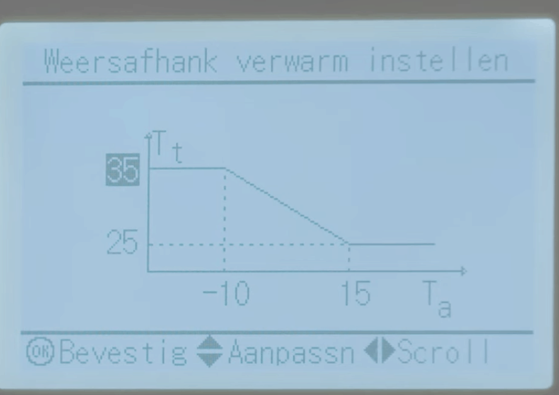

Eerste stookseizoen hier met warmtepomp (daikin 8kwh hybride; vanwege koel optie)
De "standaard" settings aangepast (snel aanwarmen uit; geen gas boven de -5;traag systeem; vorstbeveiliging uit) Installateur had niet alles goed ingesteld voor mijn situatie helaas(nog even los van dat er niet onlucht was. qua cv circuit..)
Stooklijn zit nu op 35/-10 en 25/15 lijkt te resulteren in lange runs nu afwachten op de wat koudere dagen om te zien of ik 'goed' zit. (wel mooi dat ie redelijk ver terug gaat..zo rond de 300W dacht ik)
[ Voor 12% gewijzigd door cv75 op 26-10-2023 17:36 ]
  • Martyn89
  • Registratie: November 2015
  • Laatst online: 28-03 14:31
Daniel1993 schreef op donderdag 26 oktober 2023 @ 17:02:
Toch komt mijn delta onder de 3 en slaat de pomp af
Dan kun je inderdaad langzaam je debiet verlagen en/of je stooklijn verhogen, zo wordt je dT iets hoger in stabiele stand.
  • arnoldniessen
Martyn89 schreef op donderdag 26 oktober 2023 @ 09:13:
Mooie analyse! Herkenbaar, al zie ik hem soms ook langdurig net onder de gewenste AWT, langzaam wegzakkend, tot hij besluit "een tandje bij" te zetten. Jammer dat de modulatie alleen in discrete stappen gebeurt.
Ik heb een wat meer warmtepomp technisch gerelateerde vraag. Zoals hier al vaker is besproken staat de Waar ik zelf echter tegenaan loop, en opvallend vaak de laatste tijd (wellicht nog niet echt koud, relatief hoog startvermogen), is dat de warmtepomp afslaat omdat hij bij opstarten het niet onder controle krijgt. Hij krijgt een forse overshoot, tot ongeveer 2 graden waarop hij hard ingrijpt maar nog niet afslaat. Ik noem dit dT AWT (dus AWT minus setpoint AWT). De dT over de warmtepomp zelf (AWT - retour temperatuur) meet ik ook en die stuurt hij actief naar 5 graden (vaste setpoint, vaste flow).
Dit herken ik niet, met name dat laatste. Jij hebt toch ook een systeem waar je de flow vast instelt? Want bij vaste flow kan hij dT niet sturen, wel kan hij de AWT zelf sturen. En (voor zover het vermogen dat mogelijk maakt) probeert hij zo snel mogelijk de AWT te halen (en schiet door).
Ik vrees dat het doorschieten komt door 2 oorzaken:
-langzaam stijgende retour
-tijdsvertraging tussen compressor en warmtewisselaar
Je zegt dat hij hard ingrijpt maar niet afslaat. Wat bedoel je daarmee? Bij mij gaat de compressor uit, flow gedurende 2 minuten naar 23L/min, dan 1minuut uit, dan flow 2 minuten 23L/min, waarna compressor weer aangaat.
Ik weet niet of ik dit herken. Bij een te koude retour is opstarten lastig, maar bij een te warme retour speelt het minimumvermogen je ook parten. En als de retour > target-AWT -2.5, dan weigert hij op te starten en blijft de pomp lekker op 23L/min doorwerken.
Bij vaste flow bepaalt je afgifte systeem de dT uiteindelijk, toch? [9-09] is bij mij "unspecified", wel instelbaar volgens handleiding, met default 5, range 3-10. Maar uit andere handleidingen blijkt dat [9-09] de "vereiste" (=gewenste?) dT is die hij dan door Flow-variatie realiseert, en dat kun de (althans mijn) hybride juist niet.

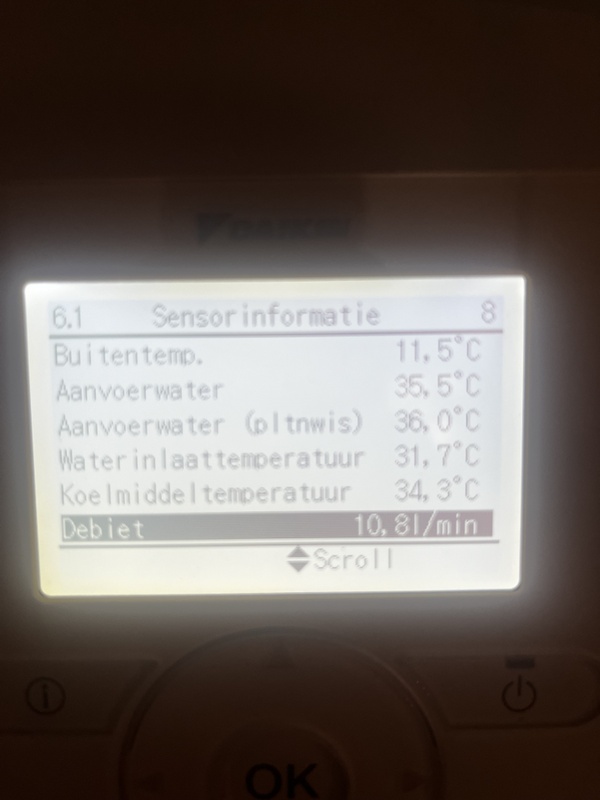

  • FaceDown
  • Laatst online: 01:10
FaceDown
Storende factor.
Daniel1993 schreef op donderdag 26 oktober 2023 @ 20:11:
De standaard mee geleverd thermostaat, deze heb ik een graat hoger staan dan de werkelijke temp
Zet hem eens flink hoger?
Wat mij opvalt aan jouw temps: De waterinlaattemp en koelmiddeltemp verschillen best veel. Bij mij zijn deze gelijk. Misschien kunnen anderen hier dat ook eens vergelijken? Dat zou erop kunnen duiden dat jouw koelmiddel te warm wordt (?).
Mijn situatie nu;
Afbeeldingslocatie: https://tweakers.net/i/tpJCuTYXISDsHP9EO7Ah1vNyI7s=/x800/filters:strip_icc():strip_exif()/f/image/l5UUpuOtzq8MA3d0dfMcMjxp.jpg?f=fotoalbum_large
[ Voor 29% gewijzigd door FaceDown op 26-10-2023 20:20 ]

  • FaceDown
FaceDown
Storende factor.
Daniel1993 schreef op donderdag 26 oktober 2023 @ 20:16:
Heb het in de gaten gehouden en als die onder de delta 3 komt slaat die gelijk af
Kun je eens een foto maken van alle temperaturen op het moment dat de wp goed draait. En van het moment dat deze afslaat?
Groetjes, FaceDown.

MijnCommentaar schreef op donderdag 26 oktober 2023 @ 20:49:
Nu bij mij,
Waterinlaat 33.3
Koelmiddel 33.1
Dat lijkt me in orde. Bij mij verschillen die waardes tussen de 0 en 0.3. Maar als er ruim 2.5 graden verschil tussen zit dan is dat voor mij een teken dat de overdracht tussen de koelleiding en het circuit (via de platenwisselaar) dus niet goed werkt. Dat zou kunnen duiden op een tekort aan koelmiddel (even beredeneerd als leek). Misschien dat iemand anders er meer van weet hier?
Groetjes, FaceDown.
  • Martyn89
arnoldniessen schreef op donderdag 26 oktober 2023 @ 18:37:
Bedankt voor je uitgebreide terugkoppeling!
Ja, dat lijkt hij echt te doen met stappen van 1 graden. Op zich pakt hij zich daarna goed op, maar het is inderdaad jammer dat hij niet wat beter weet te moduleren op de daadwerkelijke afwijking.
Nee, je hebt inderdaad gelijk. De flow staat vast, dus hij stuurt niet op de dT. Maar mij valt wel op dat hij die 5 graden wel lijkt te gebruiken in de regeling, dus als hij hem niet haalt (de dT te hoog blijft) tijdens het opstarten en hij ook nog eens overshoot in de AWT dan valt hij bij mij gewoon uit. Dan volgt hij inderdaad precies het proces wat jij beschrijft, om daarna weer op te starten. Tot het moment dat de dT binnen de 5 graden ligt, waarna hij wel doorstart en gewoon stabiliseert. Kan komen doordat ik vooral radiatoren heb met niet bepaald een grote inhoud van het heel systeem, wat hem hier gevoeliger voor maakt.
Met het harde ingrijpen bedoel ik vooral dat de AWT flink gaat schommelen. Soms komt die bij mij tot net geen 2 graden boven setpoint bij het opstarten, waarna hij ineens flink ingrijpt om de AWT in enkele seconden naar 1 graad boven setpoint te krijgen. Een soort pendelen van de AWT ontstaat er dan.
Ja, het leek mij vanochtend na lang zoeken en proberen in ieder geval dat mijn opstartproblemen wel eens in de dT kunnen zitten. Goed wat je zegt over de te hoge retour, dat wist ik ook niet. Dat komt gelukkig niet zo vaak voor hier. Eens dat de dT niet te regelen is door deze settings, dat bepaalt je AWT, flow en afgiftesysteem vooral. Ik heb de waarde nu van 5 naar 8 gezet, systeem uitgezet voor de nacht en morgenochtend maar eens kijken of hij dan wel in 1 keer opstart. Dan zou hij 9-09 misschien niet gebruiken om op te sturen, maar wellicht wel als extra controle voor de regeling waardoor ik de foute opstarts krijg.. Wordt vervolgd!
  • arnoldniessen
Martyn89 schreef op donderdag 26 oktober 2023 @ 21:48:
Ik denk dat de AWT stapgrootte afhangt van COP/Flow, want ik denk dat de stappen aan de compressorzijde gemaakt worden; daar worden in de inverter-frequentie grote stappen gemaakt.
Jij ook voor de discussie!
Interessant, dit herken ik niet. Wel dat hij precies uitgaat bij 2.0C boven setpoint; 1.9C is OK maar 2.0C niet meer. Maar of hij schiet snel door die 2.0C overshoot doorheen, of hij schuurt er net langs en daalt langzaam, maar dat hij snel terugzakt herken ik niet. Misschien heeft Daikin zo geprobeerd het probleem toch wat op te lossen.
  • arnoldniessen
[0-09] stond bij mij op 10, weet niet meer of ik dat zelf ooit gedaan heb, of dat Daikin of de installateur dat gedaan heeft. Heb hem net op 3 gezet om te kijken of ik enig verschil merk.

  • FaceDown
FaceDown
Storende factor.
Zelfde als bij mij dus. Ik zou eens informeren bij de installateur of deze temperaturen wel kloppen.
Groetjes, FaceDown.
  • cv75
  • Registratie: Februari 2023
  • Laatst online: 26-01 06:30
Ik heb ook zoiets qua lengte koelleidingen temperaturen lijken vergelijkbaar:
buitentemp : 9
Aanvoer: 26,4
Aanvoer plaatwiss:26,5
Waterinlaat:24,1
Koelmiddeltemp: 25,6
Debiet 11l/min
(Sinds 2 uur vannacht vloer weer aan het opwarmen) zijn normale temperaturen in deze situatie; zodra de target temp is bereikt wordt het verschil kleiner(<1g) en wordt er teruggegaan in vermogen ..mocht ie dan 0,5 boven de doeltemp in de kamer komen dan wordt er uitgeschakeld(vnl als de zon erbij komt in mijn geval)
[ Voor 45% gewijzigd door cv75 op 27-10-2023 08:50 ]

Kijk dat maakt ook een verschil ik doe het alleen met radiatoren… Afbeeldingslocatie: https://tweakers.net/i/fiL8Sjgto7Sf-7gs02a8jTjtn34=/x800/filters:strip_icc():strip_exif()/f/image/h3pIXfuBaZYuvjeLLvHpDTdm.jpg?f=fotoalbum_large dit is het nu

cv75 schreef op vrijdag 27 oktober 2023 @ 08:43:
buitentemp : 9
Aanvoer: 26,4
Waterinlaat:24,1
Debiet 11l/min
Dat lijkt mij ook een groot verschil. Maar ik ben geen airco of warmtepompmonteur.
In het algemeen is het zo bij warmtewisselaars dat je aan beide zijden een aanvoer en afvoer hebt. Aan de ene zijde is de aanvoer warm (van buitenunit naar binnen) en de afvoer koud (van binnen naar buitenunit), andere andere zijde de aanvoer koud (van CV systeem naar warmtewisselaar), en afvoer warm (van warmtewisselaar naar CV systeem). Deze stromen gaan in tegengestelde richting door de platenwisselaar en proberen zoveel mogelijk warmte uit te wisselen. In een superefficiente wisselaar zouden de warme stromen aan elkaar gelijk worden, en de koude stromen ook. In de praktijk is de wisselaar natuurlijk beperkt hierin en zal de warmte nooit volledig overgedragen kunnen worden van de ene naar de andere kant. Dus blijven er (kleine) verschillen bestaan. Echter deze mogen naar mijn mening nooit meer dan 1 graad bedragen. Dan is er volgens mij iets mis met de warmteoverdracht. De platenwisselaar is een metalen ding met een groot oppervlak waar weinig mee mis kan zijn, imho. Echter de koelleidingen moeten wel goed gevuld zijn. En in theorie zou er ook nog een afwijking of defect in de sensoren kunnen zitten.
Disclaimer: Bovenstaande is gebaseerd op boerenverstand en ervaring met warmtewisselaars, IANAHPM (I Am Not A Heat Pump Mechanic).
Groetjes, FaceDown.

Weet zelf ook niet zo 1-2-3 waar de meetpunten zitten; die waterinlaattemperatuur is de retour van het cv systeem toch? (ben me aan het inlezen ..meten = weten ;) )

FaceDown schreef op vrijdag 27 oktober 2023 @ 11:28:
Ik zie bij mij dat er ook een verschil zit, maar soms wel, soms niet. Maar (zie hieronder) dat hoeft niet fout te zijn. Maar waarom hij schakelt tussen wel/geen verschil modus, snap ik niet echt (want ook IANAHPM).
Afbeeldingslocatie: https://tweakers.net/i/AcKn2dizGxQ006YEm7IspI1Yph0=/800x/filters:strip_exif()/f/image/wFJangWsgVzxZwdIOypVEePw.png?f=fotoalbum_large
[..] In een superefficiente wisselaar zouden de warme stromen aan elkaar gelijk worden, en de koude stromen ook. [..]
Dat de koelmiddel en inlaatwater temperaturen altijd gelijk zijn hoeft niet, dat hangt ook af van de flow/warmtecapaciteit, zelfs als de warmtewisselaar ideaal is.
Ik neem voor het gemak even water-water, om het verschil in warmtecapaciteit tussen water en koelmiddel niet mee te hoeven nemen. Als beide kanten met 10L/min stromen, met 10C verschil aan aanbodzijde, krijg je dat aanvoeren en afvoeren gelijk zijn:
COLD 30 <---<--- 40 HOT
        vvvvvvvv
RWT  30 --->---> 40 AWT
maar als de "koelmiddelkant" 10L/min stroomt, en de CV kant 20L/min, krijg je dat de koude kant gelijk blijft, maar de warme kant niet:
        vvvvvvvv
RWT  30 --->---> 35 AWT
en als de koelmiddelkant 20L/min stroomt, en de de CV kant 10L/min, krijg je dat de warme kant gelijk is, maar de inlaatwater en koelmiddel temperatuur afwijken, wat je in de grafiek hierboven ook terugziet:
COLD 35 <---<--- 40 HOT
        vvvvvvvv

cv75 schreef op vrijdag 27 oktober 2023 @ 13:38:
Klopt, de meetpunten zijn in de binnenunit (zichtbaar via P1/P2 of ESPAltherma):
-R4T retour water = waterinlaat
-R1T aanvoer water / platenwisselaar
-R3T koelmiddel ("COLD")
en in de buitenunit:
-("HOT") afvoerleidingthermistor na compressor (alleen zichtbaar mbv ESPAltherma)

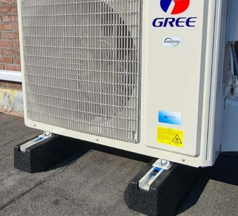

  • NinTeNdO_FrEaK
  • Laatst online: 10-07-2024
Hallo, wij hebben de daikin warmtepomp sinds vorig jaar naar grote tevredenheid op 1 punt na. De warmtepomp hangt bij ons aan de zijmuur, maar regelmatig is binnen (binnen een afstand van enkele meters) een laag brommend geluid hoorbaar. Zie screenshot van opgenomen frequentie via telefoon rond de 43hz. Waar de bobbeltjes dunner werden hoorde ik het geluid niet meer.
We hebben al andere dempers op de muurbeugel gezet (vibratiekit geel zoals ook vaker in dit topic genoemd) maar dat heeft niet geholpen.
Wat kan nu de oorzaak zijn en hoe is dit te verhelpen?
Afbeeldingslocatie: https://tweakers.net/i/Eyj7fjXLZEV7m47gOiF3EIuOd0U=/x800/filters:strip_exif()/f/image/tVmXimhjGwN9tLXB4PpsmCLe.png?f=fotoalbum_large

Afbeeldingslocatie: https://tweakers.net/i/TGcJdnr9yrCrWT-ol-ZDyZuK3KI=/full-fit-in/4000x4000/filters:no_upscale():fill(white):strip_exif()/f/image/R2cCHsFQ3xNfvzhHWMXTaapv.png?f=user_medium
Die kan je aanpassen met 1:00 tot 1:03. Welke instellingen hebben mensen hier staan? Ik heb nu (in volgorde van de codes: 60, 15, 0, 0) ik heb hierin nog niets aangepast, Het lijkt me dat deze waarden niet correct zijn?? zo krijg ik geen logische grafiek. edit: of is dit een vlakke stooklijn? is dat handig?
Verder lees ik dat je de gas en elektriciteitsprijzen moet kunnen invoeren (in voorgeprogrammeerde waarden) maar ik zie daar alleen de optie "geluidsarm niveau". (ik heb de hybride EHYHBH-AV32, de Daikin is als "ecologisch" ingesteld)
Ik lees ook veel dat er mensen zijn die de Daikin verbieden gas te gebruiken onder een bepaalde buitentemp (de evenwichtstemp, in te stellen met 5.01). Dat zou instelling 5.00 zijn. De evenwichtstemp kan ik instellen. 5.00 heb ik niet :?
Tenslotte: Er zou een "CV ketel aan temperatuur" ergens moeten zijn (C.03). Maar die instellingscode heb ik niet :?
Dit lijkt me fout. Default staat deze (vrij hoog) op -10, +15, +60, +35. Maar is alleen van belang als je de weersafhankelijke stooklijn gebruikt.
Met 60, 15, 0, 0 vraag ik me wel af in welke mode je werkt en wat de gewenste AWT-setting wordt.
Met 60, 15, 0, 0 vraag ik me wel af in welke mode je werkt en hoe de gewenste AWT-setting wordt.
Zover ik weet staat het ding weersafhankelijk. Waar kan ik dat controleren? Ik heb Daikin en de installateur wel meerdere malen langs gehad om mijn WP te configureren en nog steeds is het drama.
Ik ga deze waarden maar invoeren. Kijken wat dit oplevert.

oltk schreef op zaterdag 28 oktober 2023 @ 12:57:
ter illustratie: afgelopen 4 dagen heb ik m gewoon aangezet. het was niet heel erg koud (7 - 13 graden buiten) en de WP verstookte 15 kuub gas en 115 kWh. In 4 dagen dus!. Dus ik zit met smart te wachten op jouw P1P2 integratie >:) zodat ik het kreng uit kan zetten zodra mijn thermostaat beneden aangeeft dat het warm genoeg is.
Dat is veel, en gas zou nu zeker niet nodig moeten zijn, als je [5-00]=1 en [5-01]=-5..+4 (afh van je huis) instelt.
Maar 115kWH -> ca 400kWh warmte, 4kW continu, die moet wel ergens blijven. Plus 15m3 gas, nog eens ca 135kWh warmte. Samen ruim 5kW continu. Dat zou passen bij een gasverbruik vroeger van 4000m3/jaar, dat zou veel zijn.
Ik voel de integratiedruk :). Voor nu is het misschien het makkelijkst om gevoel te krijgen voor je benodigde AWT door de thermostaat niet op weersafhankelijk maar op "ABS" te zetten (A3.1.1.1) en op AWT (A2.1.7/[C-07] op 0) en de AWT handmatig te regelen op de kamerthermostaat (kan alleen als hij aan staat), bv op 28C nu, en dan bv 2x/dag te kijken wat de kamertemperatuur doet en wat aanpassen. Dan krijg je wat gevoel en dat praat makkelijker met de installateur, of je kiest daarna zelf je stooklijn.
De kamertemperatuur kun je loggen/bijhouden via P1P2/P/+/T/0/Temperature_Room; HA doet dat nu al voor je (monitoring werkt wel, controle nog niet).
Afbeeldingslocatie: https://tweakers.net/i/ZaQAdI7-O5CUiqNmbNjQf8sG8QE=/800x/filters:strip_exif()/f/image/WXVF8qTjRSUapA2WrNmnee1y.png?f=fotoalbum_large

Even een update over de aanpassing van 9-09 “vereist temperatuurverschil tussen retour- en aanvoerwater”. Na aanpassing eigenlijk een hele mooie opstart gehad zonder uitvallen, ondanks vergelijkbare condities. DT over de warmtepomp was bij opstarten een tijd boven de 5, maar in tegenstelling tot eerder deze week resulteerde dat niet in herstarts tot hij hem onder controle had. Misschien een gelukje, maar als dit klopt lijkt het er op dat deze setting geen parameter is waar hij naar stuurt (immers, flow is vast), maar een parameter die een soort maximaal toelaatbare dT aangeeft waar hij het niet toestaat dat de dT er te lang boven is.
Afbeeldingslocatie: https://tweakers.net/i/mW0PapjdU2mVdAB0kKhKWLu5yQA=/800x/filters:strip_icc():strip_exif()/f/image/7OCf9VNdUm94aB7JTLVlZwng.jpg?f=fotoalbum_large
En ja, hij begon weer wat te pendelen wat eenvoudig te verhelpen was met het AWT trucje. Blijft een beetje apart dat je het zo onder controle krijgt terwijl de Daikin zelf blijft sukkelen.

Ik denk dat het toeval is, ik ben er vrij zeker van dat (hier) de overshoot alleen reageert op het moment dat de overshoot de 2.0C aantikt.

Ja hier ook geautomatiseerd ondertussen, ik herken het nu met een noisiness (statistics) afgeleide in HA van de AWT en met de voorwaarde dat dT over de warmtepomp < 5 is (dus al even opgestart). Dat lijkt goed te werken. Hij gaat er weer af zodra de ruis voor 30 minuten stabiel is.
En ik denk dat je tweede punt helemaal klopt, want hij hikt tegen die 2 graden aan en als hij hem bereikt is het gelijk klaar. Het blijft zo knullig dat er niets te doen is om dat te voorkomen, van mij mag hij prima wat langer over het opstarten doen als hij maar niet zo hoog in de overshoot gaat zitten. Die 2 graden is echt heel krap zoals hier al vaker is gesteld. Het verhogen van de AWT setpoint tijdens het opstarten is ook geen oplossing, want dan gaat hij doodleuk de AWT nog verder verhogen ook al zat hij reeds boven de verhoogde setpoint. Hogere flows geven wel een rustiger opstart patroon (kan meer warmte kwijt bij opstarten) maar resulteren na stabiel draaien weer in een te lage dT. Zucht…

De warmte kan toch moeilijk verdwijnen. Wat zijn je AWT, retour/inlaat, en Flow bij 900W verbruik? Klopt die 900W ook met de oplopende kWh tellers voor verbruik?
De WP staat nu uit (warm genoeg). De 900 W meet ik met een stroommeter over het geheel.
edit: ik heb mijn vloerpomp nu zo ingeregeld dat die automatisch aangaat als de WP > 200 W gaat gebruiken. Ongeacht of het warm genoeg is, Liever als wamte naar het huis, dan warmte voor de mussen.
Maar nu staat 'ie uit ;)
edit: ik heb 'm 5 min geleden aangezet. Vanochtend ging 'ie gelijk als een Starship naar 900W. Vooralsnog blijft 'ie een hele lage waarde (27W) gebruiken. Dat is 3 W meer dan de ruststand van de WP. De AWT stond bij aanzetten op 25
zo uit mijn hoofd was de flow van de WP iets van 14 l/min
edit 2: volgens het youtube filmpje van Daikin (wat klikken ze extreem snel door de menu's heen, zonder uitleg wat je doet) is hun stooklijn: 35 bij -15 en 25 bij 15
Afbeeldingslocatie: https://tweakers.net/i/jbiIcwY4gpdZs5U39ZANPGTdohE=/full-fit-in/4000x4000/filters:no_upscale():fill(white):strip_exif()/f/image/oSTaW17a8jfKkGUpcHq6dDoI.png?f=user_large

Vandaag voor het eerst wat nauwkeuriger het pendelen van mijn warmtepomp (8kW) in kaart gebracht. Een cyclus van pomp aan - compressor aan - compressor uit - pomp uit duurt 11 min, bijv:
pomp aan: 16:33
compressor aan: 16:36
compressor uit: 16:40
pomp uit: 16:42
pomp aan: 16:44
Dat duurt ca 2 uur. Daarna begint de warmtepomp continu te draaien. Nu mijn vraag: ik zie een delta T van 7 graden en een debiet van 13.8 liter/min. Het maximale debiet staat standaard op 15 liter/min en het advies van Daikin is om dat niet te veranderen. Wanneer ik delta T terug wil brengen naar waardes tussen de 3-5 graden (dat lees ik hier op het forum), dan zou ik het debiet moeten verhogen, maar van 13.8 liter/min naar de maximale waarde van 15 liter/min zal delta T niet noemenswaardig verlagen.
Zijn er nog andere mogelijkheden of is een delta T van 7 graden geen reden om zich zorgen te maken. Trouwens geldt wat ik heb gezegd voor vloerverwarming als hoofdverwarming.
  • jdbiggelaa
  • Laatst online: 17:43
NinTeNdO_FrEaK schreef op zaterdag 28 oktober 2023 @ 11:55:
Bij mij hangt de WP ook met beugels en op dempers aan de buitenmuur en hij is binnen niet hoorbaar, ook niet bij vollast in de winter. Geluid is een complex fenomeen en de oorzaak van de brom die u ervaart is vermoedelijk resonantie in de bouwconstructie van uw huis. Gewoon pech dus. Kunt u de WP ook plaatsen op rubber blokken op de ondergrond, zonder vaste verbinding met de buitenmuur?
Afbeeldingslocatie: https://tweakers.net/i/54aZxOfcskaEkl88oJ-XmfQNGmE=/800x/filters:strip_icc():strip_exif()/f/image/9z08kmU88dhCfMHKfJylZBPC.jpg?f=fotoalbum_large
  • arnoldniessen
arnoldniessen schreef op zaterdag 28 oktober 2023 @ 15:01:
Mijn eerste experiment [met geluidsarm] is niet hoopvol: ik zie niet direct verschil in gedrag.
Update: ik dacht (op basis van een handleiding voor een ander systeem) dat niveau 1 het zachtst (meeste demping), en niveau 3 het mildste geluidsarme niveau was. Dat is niet zo. Bij de hybride staat in de handleiding helemaal niet welk niveau wat doet. Wel wordt gesuggereerd dat niveau 1 "het stilst" is. Maar dat is juist niet zo: niveau 3 grijpt veel harder in dan dan niveau 1. Niveau 1 (van experiment eerder vandaag) doet erg weinig.
Ik heb mijn systeem op maximaal vermogen laten draaien (AWT instelling 52, hij haalt dan 46). Geluidsarm niveau 1 doet heel weinig, maar niveau 2 en 3 doen wel veel: het geproduceerd vermogen daalt dan van (het maximum vandaag van) 9.7kW, met 5% in stand 1 naar 9.3kW, met 30% in stand 2 naar 6.9kW, en met 40% in stand 3 naar 5.8kW. Compressor en fan worden beiden begrenst. Het stroomverbruik daalt ongeveer evenredig, maar de Daikin/ESPAltherma stroommeting is te onnauwkeurig om te zeggen of de COP verandert; dat is een meting voor later.
Bij opstarten in de verschillende geluidsniveaus is de vermogensregulatie veel schokkeriger, maar worden compressor en fan ook begrenst (al zijn de metingen in de grafiek daarvoor eigenlijk te snel gestopt, maar te zien is dat de fan en soms de compressor tegen hun begrenzing aan zitten).
In ESPAltherma zie je de begrenzingen ook terugkomen als "plafond" voor de volgende parameters:
-"Fan 2 (step)" (=fan rpm?) is voor de 4 geluidsstanden begrenst op ongeveer 84/80/70/56
-"INV frequency 2 (rps)" (=compressor rpm?) varieert maar lijkt begrenst op 84/80/68/58
Conclusie: de geluidsarme niveaus zijn vooral een vermogensbeperking, waarbij zowel compressor als fan beperkt worden. Plausibel dat dat een oorzaak - te veel vermogen - vermindert en zo bijdraagt aan het vermijden van een overshoot.
Voor P1P2Serial gebruikers (in afwachting van integratie in HA), commando's voor MQTT topic P1P2/W:
Geluidsarm aan: E35000301
Geluidsarm uit: E35000300
Geluidsniveau 1: E35000101
Geluidsniveau 2: E35000102
Geluidsniveau 3: E35000103
Afbeeldingslocatie: https://tweakers.net/i/MZei1DFKxYf1cYHMhXgKVjMEJvI=/800x/filters:strip_exif()/f/image/wFxoSe6bXHAIScySr9qQJxiX.png?f=fotoalbum_large

Weet iemand het minimale vermogen van de Daikin 8kW hybride EHYHBH08AAV32 voor een buitentemperatuur van 15 graden maar een aanvoertemperatuur van 35 graden? Zou ergens in de technische documentatie van Daikin moeten staan, maar kon het tot nu toe niet vinden. Deze waarde wordt regelmatig gebruikt om het volumen van een buffervat te berekenen.
  • arnoldniessen
oltk schreef op zaterdag 28 oktober 2023 @ 16:18:
Ik meet nu 270W verbruik (op tussenmeter) maar Daikin/ESPAltherma rapporteert nog 2.5A primary current. Dus die laatste meting is onnauwkeurig bij lagere stromen (anderen gaven dat ook al aan), of er is veel blindvermogen; al blijft de helft van 900W nog veel.
  • FaceDown
FaceDown
Storende factor.
arnoldniessen schreef op zondag 29 oktober 2023 @ 10:29:
Precies hetzelfde hier.. 2A primary current. Tussenmeter 280W (=1.2A).
Groetjes, FaceDown.
