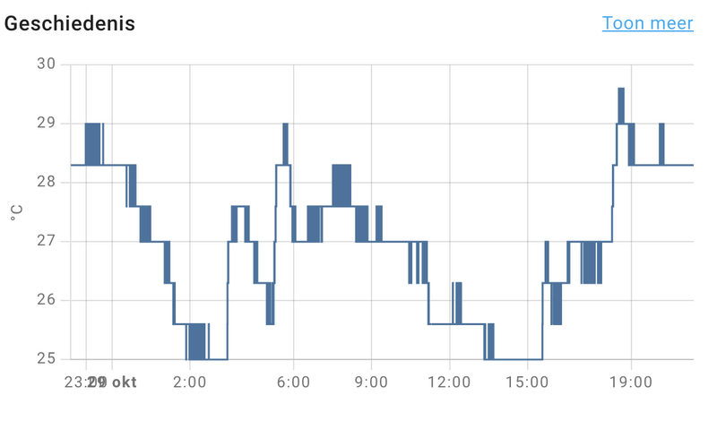

arnoldniessen schreef op zondag 29 oktober 2023 @ 10:29:
Ik meet nu 270W verbruik (op tussenmeter) maar Daikin/ESPAltherma rapporteert nog 2.5A primary current. Dus die laatste meting is onnauwkeurig bij lagere stromen (anderen gaven dat ook al aan), of er is veel blindvermogen; al blijft de helft van 900W nog veel.
Ik meet nu 700W, maar gelukkig nu wel zonder gebruik van gas. Het opwarmen gaat nu dus langzaam. Ik heb de stooklijn gezet op 45, 25, -10, 15.
Om het energieverbruik te verlagen wellicht toch de stooklijn verlagen? De AWT is nu 25,6.
Of het verlagen van de stooklijn voor ons gaat werken hangt denk ik af van het rendement van de afgifte: we zijn over gegaan van CV naar WP, en de vloerverwarming heeft nog een ouderwetse mengkraan. Ik heb geen idee of dat makkelijk is om te zetten en hoe duur een dergelijk grapje kost. Op de 1e verdieping JAGA convectoren (die ongetwijfeld beter werken op een hogere AWT)
[ Voor 4% gewijzigd door oltk op 29-10-2023 11:45 ]

oltk schreef op zondag 29 oktober 2023 @ 11:23:
Ik denk niet dat nog verder verlagen per se een lager verbruik oplevert. Op lange stabiele runs zou hij wel verder moeten zakken dan 700W bij zo’n lage AWT, zie je dat heel continu? Of je woning vraagt echt heel veel warmte. Is het redelijk geïsoleerd?
Werkt je mengkraan overigens wel met zo’n lage AWT? Sommige mengkranen zijn heel stellig in een minimale temperatuur van het CV water, vaak rond de 45-50 graden. Misschien goed dat even te checken. Hier is een interessant topic voor overigens: Vloerverwarmingverdeler vervangen bij overstap warmtepomp?.
De Jaga’s kunnen dat wel aan hoor, zolang het maar comfortabel blijft op de kamers. Zeker als je toch voor lange runs gaat. Kijk een naar je flow, retour en aanvoer temperatuur om een indicatie van je afgifte vermogen te krijgen. Met 700W op die AWT ben je volgens mij aardig wat warmte in je woning aan het pompen.

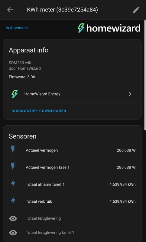

arnoldniessen schreef op zondag 29 oktober 2023 @ 14:21:
Heb ik zeker nog, als je DM of mail stuurt (zie github) stuur ik info met startgids en docu.
De kWh/jaar en /maand heeft @Flappie zelf toegevoegd in HA scripts. Ik werk aan meer kWh/COP rapportages, ook met glijdende schalen, zodat je dat niet meer zelf hoeft te doen in HA.
Als je nog een meter moet kiezen: de hoogste resolutie die ik kon vinden is 10.000 pulsen/kWh (Inepro PRO1).
Ik heb een energiemeter van HomeWizard (1-fase, 100 impulsen per kWh). Ik heb in de instellingen van de Daikin controller gezien dat ik een externe energiemeter kan instellen. Echter, wanneer ik dit doe zie ik het energieverbruik op de Daikin controller helemaal niet meer oplopen, dus deze instellingen lijkt uit mij niet duidelijke redenen niet te werken.
Ik heb wel interesse in je bordje, maar komt me nu niet goed uit ivm serieuse problemen met de werking van de warmtepomp en een installateur die het zelf niet meer overziet. Dat kost me op dit moment veel tijd en geduld. Als dat is opgelost wil ik graag met je bordje verder gaan omdat ik meer inzicht wil hebben in de werkwijze van de warmtepomp.

rokl schreef op zondag 29 oktober 2023 @ 14:57:
Hoe heb je HomeWizard aangesloten op de indoor unit, 2-draads? Polariteit is waarschijnlijk belangrijk.
Ik heb een tijd een externe energiemeter gebruikt, die week niet veel af van Daikin's eigen verbruiksmeting.
Ik ben daarna weer teruggegaan naar Daikin's eigen meting, en ik weet niet of het daar mee samenhangt, maar Daikin's kWh teller voor verbruik voor verwarming is in 2018 blijven steken. Maar de teller voor totaal verbruik loopt wel door. Ik ben niet de enige die last heeft van deze bug dat de tellers blijven steken.

arnoldniessen schreef op zondag 29 oktober 2023 @ 15:11:
Ik heb de energiemeter door mijn installateur laten aansluiten (heb te weinig verstand ervan). Geen idee wat hij deed. Maar ik zal aan hem vragen of die 2-draads is aangesloten.

rokl schreef op zondag 29 oktober 2023 @ 17:00:
Dat is de Eastron SDM230? Die doet 1000 pulsen/kWh op output2 en instelbaar (default 1000) op output1; en (direct) aansluiten met 2 draden kan op 2 manieren qua polariteit, 1 daarvan werkt niet.

arnoldniessen schreef op zondag 29 oktober 2023 @ 17:42:
Inderdaad een 230. Op vraag kreeg ik van Homewizard bericht dat deze 100 impulsen per kWh geeft. Maar ik zie nu op de Eastron website inderdaad 1000 impulsen staan.

Hieronder de electriciteitsconsumptie volgens een externe meter (over WP, intergas unit en buitenunit). De tweede dip om 3 uur is HA die alles uitzette omdat de tijd werd teruggezet denk ik
anderen ook last van gehad?
Afbeeldingslocatie: https://tweakers.net/i/roe9p5prS0fFjn30QGLJ8D5pvsU=/800x/filters:strip_exif()/f/image/hPEV9h9cHJ4WlaPmx50XCx0H.png?f=fotoalbum_large
Hieronder de AWT gedurende dezelfde tijdsperiode
Afbeeldingslocatie: https://tweakers.net/i/O7KC8ef0NlNKGVz55LWUCJMdstY=/800x/filters:strip_exif()/f/image/RuSi6KgsGgd3UEGMWUgteoqf.png?f=fotoalbum_large

oltk schreef op zondag 29 oktober 2023 @ 21:24:
Op de vloerverwarming zat een klep die door een honeywell kamerthermostaat werd aangestuurd. Dat moduleren van de vloerverwarming naast het moduleren van de aanvoerwarmte die al standaard wordt gedaan door de WP leek me wat teveel van het goede. Ik heb daarom de kamerthermostaat eraf gehaald en de klep volledig open gezet. De flow is dus maximaal naar de vloerverwarming.
Wat een hoog verbruik inderdaad, dat zou toch echt wel een stuk lager moeten met zo’n AWT en buitentemperatuur. Of je moet echt massa’s water in je systeem hebben waardoor je retour maar heel langzaam stijgt. Ook je opstarts zijn zo rustig, bijna geen overshoot. Daar ben ik dan wel weer jaloers op. ;) Die start om 15u ziet er wel beter uit, een wat hogere piek waarna hij snel terugzakt tot lage vermogens.
Wat me opvalt en een oorzaak kan zijn is dat je AWT alle kanten uitgaat. Klopt het dat je geen gebruik maakt van de “gemiddelden timer” (1-0a)? Die is standaard 12u (setting 1), waarmee hij dus de AWT bepaalt op de buitentemperatuur van de laatste 12 uur. Daarmee wordt hij veel rustiger, misschien iets om eens te proberen. Sowieso nuttig die op 12 of zelfs 24 uur te zetten. Nu krijgt hij eigenlijk de kans niet te moduleren omdat hij soms zelfs tot meerdere keren per uur (die dik gekleurde blokjes) een andere AWT moet leveren.
Als hij daarna zo stabiel hoog blijft zou ik toch kijken of je eens wat dieper in je systeem data kunt ophalen in HA. De delta T over je warmtepomp (R1T na warmtepomp - R4T retour) is interessant, die gecombineerd met je flow (en soortelijke warmte water) geeft je het afgegeven vermogen aan je woning. Ik zie eigenlijk geen reden waarom je warmtepomp, als hij inderdaad geen enorme vermogens aan warmte moet leveren, niet verder terug in vermogen zakt.

rokl schreef op maandag 30 oktober 2023 @ 14:36:
Bedoel je dat HomeWizard een Home Assistant integratie aanbiedt voor hun kWh meter???
Er is een actief onderhouden integratie. Of HomeWizard deze zelf onderhoudt of een derde partij weet ik niet. Overigens verwacht ik dat deze gewoon op elke Eastron meter van hetzelfde type werkt.
Maar dit werkt wel prima, gewoon via wifi, dus geen gedoe met modbus, usb adapters en weet ik wat allemaal.
Overigens raad ik iedereen af om een normale Shelly te gebruiken. Zoals iemand aangaf wordt deze veel te heet. En in mijn geval klapte deze er gewoon uit bij piekverbruik. Resultaat: Je wp zit zonder stroom. Lullig als dat gebeurt als je een paar dagen niet thuis bent. Even los van het feit dat de Shelly zou kunnen smelten met alle mogelijke gevolgen van dien.

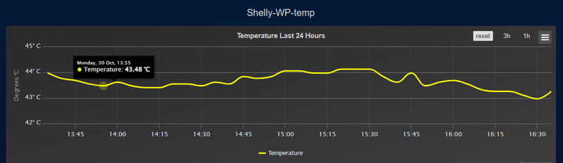

Volgens de documentatie schakelt de Shelly PM1 af bij 95 graden
The maximum ambient temperature is 40 degrees. With no load, PCB temperature is 55-60 degrees. Heating protection will switch off the device at 95 degrees.
https://support.shelly.cl...mperatures-what-can-i-do-
Dit is de huidige temperatuur van de shelly
Afbeeldingslocatie: https://tweakers.net/i/sIQr_tG7thPqQ5s1rbXgY7qY3y4=/800x/filters:strip_exif()/f/image/kfQrjIyLNBOimGSuFEj20FO4.png?f=fotoalbum_large
[ Voor 14% gewijzigd door MijnCommentaar op 30-10-2023 16:39 ]

FaceDown schreef op maandag 30 oktober 2023 @ 15:16:
Ik zie hier dat HomeWizard een Home Assistant integratie heeft:
https://www.home-assistant.io/integrations/homewizard/
Omdat ik helemaal niets afweet van Home Assistant (en de documentatie begrijp ik helemaal niet), hoe kan ik het best Home Assistant installeren (bijv. op mijn Mac of iPad of Android telefoon)?

rokl schreef op maandag 30 oktober 2023 @ 17:01:
Ik heb 'm op een Intel NUC geïnstalleerd die in de meterkast draait. Als een servertje zeg maar. Vervolgens kun je je hele home automation gebeuren daarop zetten. Hartstikke mooi systeem. Maar kost wel tijd om eea uit te zoeken en te leren. Maar goed daar zijn we tweakers voor nietwaar? 😃

Storende factor.
MijnCommentaar schreef op maandag 30 oktober 2023 @ 16:38:
Nu staat er ook geen vol vermogen op natuurlijk. Iedereen moet het voor zich weten maar bij mij klapte ie er er een aantal keer uit dus 100% veilig is het zeker niet.
Groetjes, FaceDown.

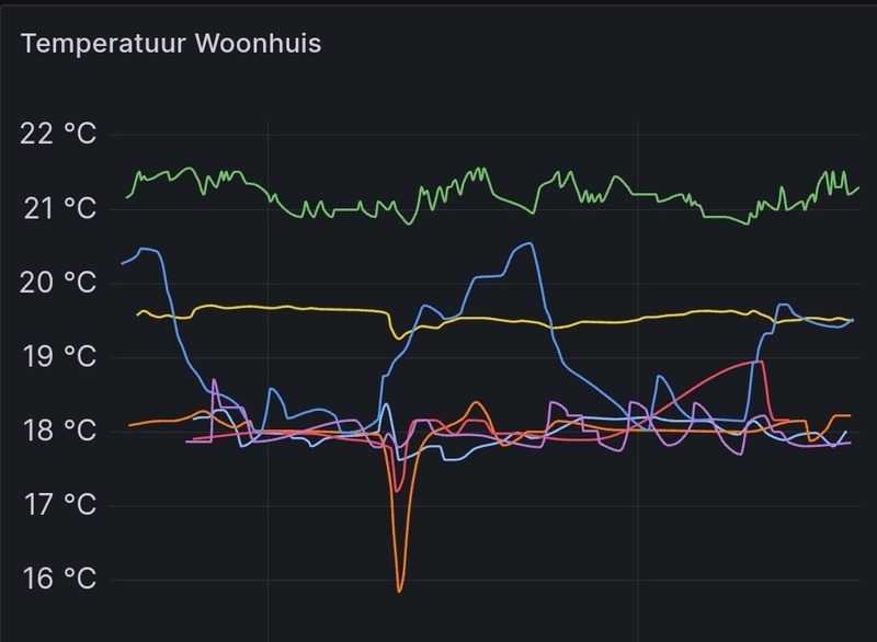

Of een fatsoenlijke thermostaat die wel de temperatuur strak gelijk houdt, zoals Evohome.
Hier de temperaturen van de afgelopen 48 uur in de verschillende zones. Alles op constante temperatuur, alleen de blauwe stook ik tijdens kantooruren op.
Afbeeldingslocatie: https://tweakers.net/i/UFAt161mG734t4GMLffO0QbpBzc=/800x/filters:strip_icc():strip_exif()/f/image/Iya3S0jibl9NvkQSZXInk5j5.jpg?f=fotoalbum_large

Hier een voorbeeldje van gisteren:
Afbeeldingslocatie: https://tweakers.net/i/_rr98DaVE6vzjSLjQpPRJucuXUo=/800x/filters:strip_exif()/f/image/biuiDcwedaCbWGkrajdnBQTk.png?f=fotoalbum_large
Regelt deze niet aan/uit dan als je de ingestelde temperatuur hebt bereikt? Hoe doet de Evohome dat dan bij deze warmtepomp?

VincentVb schreef op woensdag 1 november 2023 @ 21:03:
Jawel. In mijn geval stel ik de benedenverdieping (vloerverwarming) in op 22 graden. Dat haalt ie net niet met de stooklijn en dus blijft de wp constant draaien. De rest (zones bovenverdieping) draaien dan vraaggestuurd mee.
