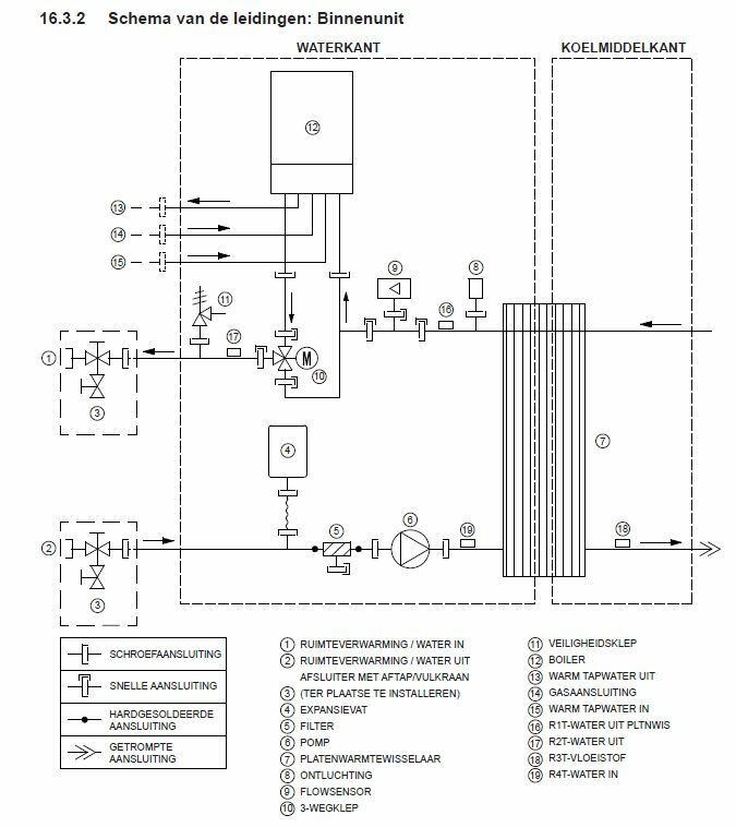

  • tingbrouwer
  • Laatst online: 09:58
rokl schreef op zaterdag 4 november 2023 @ 17:14:
Mag ik vragen wat diverse termen die jij gebruikt betekenen:
aanvoer R1T ?
setpoint ?
AWT (R1T)
Aanvoer R1T; zie schema (R1T-WATER UIT PLATENWISSELAAR)
Setpoint = de gevraagde watertemperatuur
AWT (R1T) ik bedoel AanvoerWaterTemperatuur (MINUS) R1T (WATER UIT PLATENWISSELAAR)
zie ook de uitgebreide handleiding voor de installateur https://www.daikin.eu/con...ference%20guide_Dutch.pdf

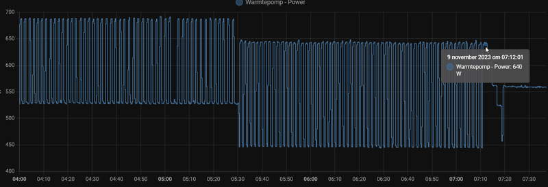

Hallo beste forumleden,
Na een eerste paar weken spelen met de weersafhankelijke water temperatuur, denk ik dat ik voor de buitentemperatuur van 8-15 graden een aardige curve heb gevonden. Wanneer de warmtepomp eenmaal op stoom is, blijft deze redelijk constant "doorpruttelen" tot de nachtverlaging. Ik gebruik vooralsnog wel een nachtverlaging van 20 naar 18 graden, omdat de warmptepomp dan nu helemaal niet hoeft te werken en dat zuiniger is dan de opstart in de morgen, die ik stapsgewijs dde.
Echter, soms bij opstarten is er een milde vorm van pendelgedrag. Ik denk dat dit komt, omdat de temperatuursensor buiten flink lagere temperaturen aangeeft dan werkelijk. Dat zal komen door de koude lucht die van de ventilator af komt.
Zie onder de statistieken van gisteren met resp. het verbruik in watt, de buitentemperatuur en de weersafhankelijke, ingestelde watertemperatuur. de delta T is netjes 3-4 graden, debiet 15l, afgifte middels LT radiator met ventilatoren. Afgifte lijkt voldoende?. De binnentemperatuur loopt niet boven de hysterese van 0,5 boven de ingestelde temperatuur voor de Daikin besluit af te schakelen en kort daarna weer in te schakelen.
Afbeeldingslocatie: https://tweakers.net/i/CAa-SJ-v6KsvlTnFRl9OtFXq2Ok=/800x/filters:strip_exif()/f/image/PoJ6DeBsVKOtZBVMtk9IeGFb.png?f=fotoalbum_large
Afbeeldingslocatie: https://tweakers.net/i/KGR3tlpNRxeKMpM_2nw2PCNu2pg=/800x/filters:strip_exif()/f/image/m1ut7GiHhbjRsGtDLTFtb2S6.png?f=fotoalbum_large
Afbeeldingslocatie: https://tweakers.net/i/sdaW1qzTWeikzzAFuUoUu1-I_co=/800x/filters:strip_exif()/f/image/eU5xqGvLjrvP0356dNnCTx61.png?f=fotoalbum_large
Het lijkt verband te houden met de daling van de buitentmperatuur. Ik vraag me dus af of er een mogelijkheid een offset in de temperatursensor te zetten? Kon het niet vinden. Dan dus wellicht de vraag of iemand ervaring heeft met het instellen van een externe temperatuur sensor?
Of is dit ook met de AWT nog wat te verbeteren?

Stijn1981 schreef op maandag 6 november 2023 @ 09:28:
Daar kom ik weer met mijn gemiddeldentimer; maar middel je de buitentemperatuur? Ik zie dat je AWT direct mee lijkt te gaan met de buitentemperatuur, dat is best een harde verandering voor de warmtepomp en op die momenten kan hij uitgaan tot de retour voldoende is gezakt om het dan weer opnieuw te proberen. De gemiddeldentimer dient juist voor wat je zegt; zorgen dat een buiten temperatuur wijziging niet gelijk hard je AWT aanpast. Geeft een rustigere warmtepomp en ook een meer traploze verlaging van de AWT.
Afbeeldingslocatie: https://tweakers.net/i/GSokEiIyMEouhwCfaj3dvrzthPA=/800x/filters:strip_icc():strip_exif()/f/image/RtL6CK9pGsTw0zzLPc6c0Wqs.jpg?f=fotoalbum_large

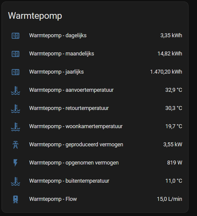

Het blijft voor mij toch regelmatig een raadsel waarom de pomp uit gaat. Voorbeeld gisteren, 13:52. Buitentemperatuur was 11 graden, de streef AWT was 28 graden. Op het moment dat de compressor uit ging waren de sensordata:
AWT = 28.8 graden, delta T = 4.8 graden, flow = 13.1 liter/minuut (max is 15 liter/minuut), 750 W vermogen
6 minuten later ging de compressor weer aan. Trouwens is het uitgaan van de compressor niet echt te zien in de grafiek omdat deze een lopend gemiddelde over meerdere minuten toont (helaas, maar Homewizard levert geen hogere resolutie).
Afbeeldingslocatie: https://tweakers.net/i/h2acUZYwZOYaI1KQFQ_7wnVZf2U=/800x/filters:strip_icc():strip_exif()/f/image/um7IIbMTCeUNyDqYAzmTwvX6.jpg?f=fotoalbum_large
Wat me wel opvalt is dat de AWT regelmatig boven de gewenste AWT zit met maximale afwijkingen tot 2 graden. Code 8-05 staat op 5 graden.
[ Voor 17% gewijzigd door rokl op 07-11-2023 14:50 ]

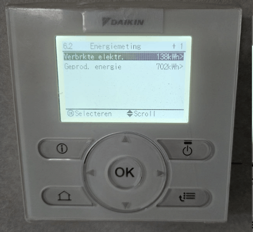

  • Klinkcent
  • Laatst online: 18-02 11:10
Sinds 3 weken hebben wij onze 8kw hybride warmtepomp aanstaan.
Deze verwarmd alleen de begane grond (160m2) met vloerverwarming en open verdeler verdeeld over 18 groepen.
De vloerverwarming ligt op 55cm schuimbeton en is afgewerkt met een anhydriet afwerkvloer en tegels.
Momenteel wordt er nog altijd geklust door de bouwvakkers en staan de deuren overdag helaas nog veel open. De beneden verdieping wordt gelukkig wel goed warm (21garden) middels de AWT regeling op deze setting:
Afbeeldingslocatie: https://tweakers.net/i/HXxUgqM0DRGpQj2VyzkAwkVL3Jo=/full-fit-in/4000x4000/filters:no_upscale():fill(white):strip_exif()/f/image/kX8eX3hdMcUm43tiJIyQWH55.png?f=user_large
Er is verder nog niks aan de basis settings veranderd.
Het is mij wel duidelijk geworden dat mijn installateur niet de persoon is voor de verdere fine tuning. Hier wil ik mezelf de komende weken middels dit forum en betere analyse tools verder in verdiepen.
Wanneer ik naar menu 6.2 kijk zie de volgende waardes voor de afgelopen 21 dagen:Afbeeldingslocatie: https://tweakers.net/i/Li1Oa74gVCDAG0J4Q5foLAdPyG4=/full-fit-in/4000x4000/filters:no_upscale():fill(white):strip_exif()/f/image/6rvOgLeWgBfrLsfzyDUY3USC.png?f=user_large
Zijn dit reële waardes en is dit werkelijk cumulatief? Ik heb de indruk dat het werkelijk toegenomen stroomverbruik namelijk hoger ligt. Per dag gebruikt de gehele woning momenteel ongeveer 30kWh. Dit is ook inclusief Quooker, elektrische kookplaat, 2 airco's, om te verwarmen op de eerste etage, verlichting etc. Van welk stroomverbruik voor de 8 kWh warmtepomp moet je in deze condities per dag ongeveer uit kunnen gaan?

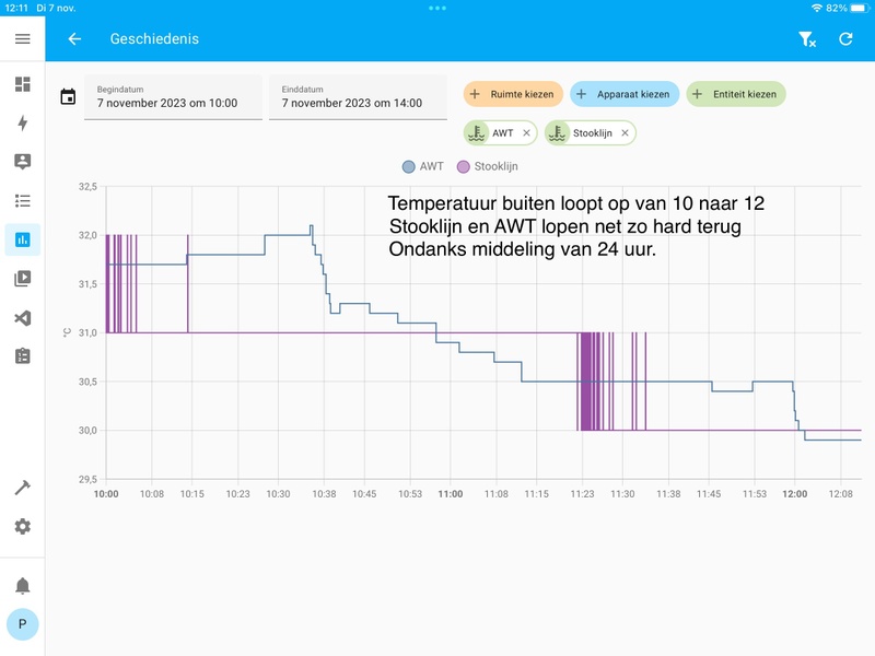

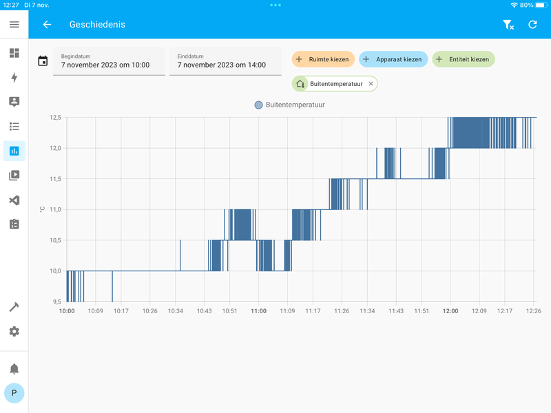

Zou die middeling alleen met een externe buitenvoeler werken?
Ik heb vanmorgen om 9 uur parameter [E-08] van 1 naar 0 gezet, en de middeling op 24 uur.
Nu is vanmorgen de buitentemperatuur opgelopen van 10 naar 12 graden maar de AWT loopt net zo hard mee terug!
Afbeeldingslocatie: https://tweakers.net/i/dO7Srabu3IpwKw5UH8okhHQKpBI=/800x/filters:strip_icc():strip_exif()/f/image/nDuzbFIgIdcCQ5SYAcdRXHGH.jpg?f=fotoalbum_large

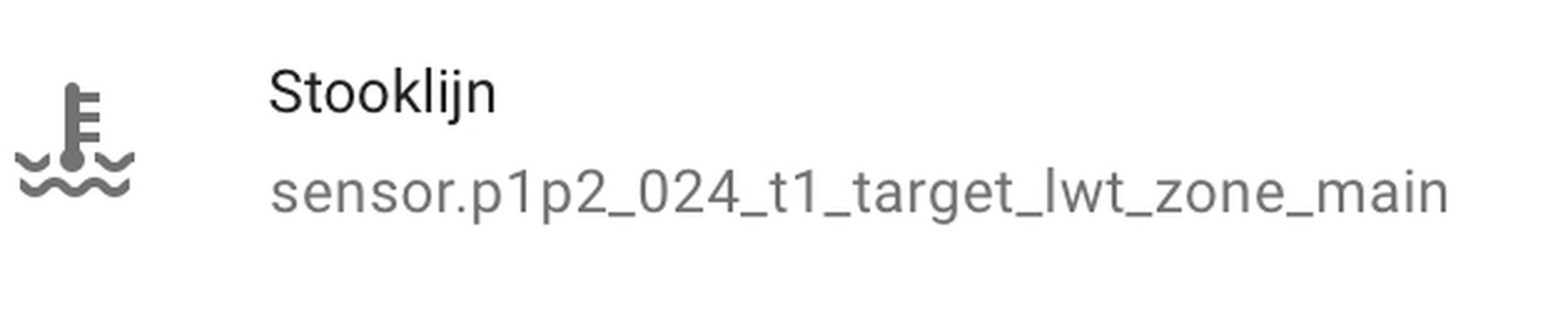

PS: stooklijn is entiteit t1_target_lwt_zone_main in Home Assistent voor als je de p1p2mqtt oplossing gebruikt.Afbeeldingslocatie: https://tweakers.net/i/rU_YisgzEzG2T7Bx7j67UWl8I7M=/full-fit-in/4920x3264/filters:max_bytes(3145728):no_upscale():strip_icc():fill(white):strip_exif()/f/image/ndtrfcSpmgZff9xnaKL6cWHK.jpg?f=user_large
En hier de buitentemperatuur.
Afbeeldingslocatie: https://tweakers.net/i/5NR9giOqQ32B26_jvcAXVb1-KYA=/800x/filters:strip_exif()/f/image/h2o0PzdmUz22omwyeoI0ztRA.png?f=fotoalbum_large
[ Voor 35% gewijzigd door Pim57 op 07-11-2023 12:35 ]

  • arnoldniessen
  • Laatst online: 00:15
Pim57 schreef op dinsdag 7 november 2023 @ 12:20:
[edit/correctie] In het begin middelt hij over een kleinere periode, dat geeft meer variatie - hij heeft nu namelijk nog geen 24-uurs historie.

Klinkcent schreef op dinsdag 7 november 2023 @ 11:55:
Wanneer ik naar menu 6.2 kijk zie de volgende waardes voor de afgelopen 21 dagen:[Afbeelding]
Deze waardes kan je niet gebruiken lijkt me. Een COP van 5 lijkt me aan de hoge kant…. Als dat zou kloppen: kudo’s! :)
Verder is het lastig om iets te zeggen wat het werkelijk moet zijn. Het beste installeer je toch een aparte verbruiksmeter op de groep van de warmtepomp, bijv de homewizard 1 fase din meter. Is er zo tussen geschroefd.
Anders is inderdaad wat je uitleest op de bediening hetgeen wat het meest dichtbij komt.
Succes!
PS: stooklijn is entiteit t1_target_lwt_zone_main in Home Assistent voor als je de p1p2mqtt oplossing gebruikt.[Afbeelding]
De vraag is hoe vaak de AWT wordt aangepast bij middeling. Middeling wil zeggen dat er gegeken wordt naar de gemiddelde temp van de afgelopen (bijvoorbeeld) 24 uur. Maar dit is een voortschrijdend gemiddelde. Dit zegt dus niets over hoe vaak de AWT wordt aangepast. Ik ben hier wel benieuwd naar. In principe kan dit zelfs elke seconde of minuut gebeuren. Echter;
Ik heb mijn aanpassing sinds vanmorgen gedaan. En ik zie sindsdien een aanpassing van de AWT om elke 90 a 100 minuten. Dit was eerst continu. Zie plaatje:
Afbeeldingslocatie: https://tweakers.net/i/xmUjqRgWcEEvce7tykcqAfajC-8=/800x/filters:strip_icc():strip_exif()/f/image/hsF3wVmeNYJiZJAGFdopCpfM.jpg?f=fotoalbum_large
Groetjes, FaceDown.

In oktober gaf de Daikin aan dat ik 77kW heb verbruikt, maar als het ware waren het 95 kW (volgens HomeWizard 1-fase kWh meter).
Voor november geeft de Daikin tot nu toe het juiste getal aan: 40 kWh.
Klinkt realistisch, en dit zijn de cumulatieve standen sinds installatie. Elders in het menu zijn standen per maand te vinden. Mijn externe meter en de rapportage van Daikin komen goed overeen (<2% verschil, misschien nog beter maar dat vraagt een langere meting, de externe meter zit er pas 2 dagen in).
Een COP van 5 met deze stooklijn en dit weer is zeker haalbaar, misschien nog wel meer. Langdurig op laagste vermogen stoken is soms wel een uitdaging voor de Daikin.

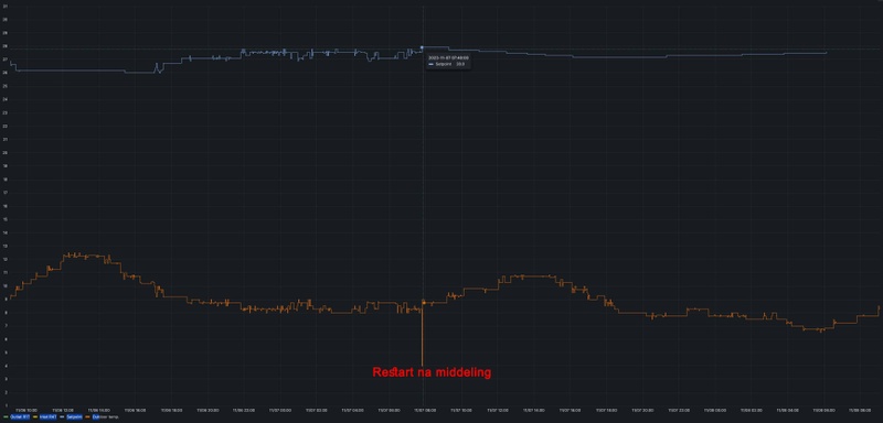

arnoldniessen schreef op dinsdag 7 november 2023 @ 12:43:
Mogelijk dat hij pas na 24 uur de middeling inschakelt - hij heeft nu namelijk nog geen 24-uurs historie.
Dat inderdaad. Als je hem opnieuw opstart (bv nieuwe instelling) dan reset die ook en begint het middelen pas weer echt nadat hij wat datapunten heeft.
Ik zou het even in de gaten houden, maar je hebt geen externe voeler nodig voor middeling. Kan het de resolutie zijn van je weergave? Misschien eens op de Daikin controller kijken of die dezelfde target opgeeft. Middeling levert namelijk een stooklijn op achter de komma, hier gaat hij echt met stapjes van 0,1 omhoog en omlaag door het middelen. Perfect voor de warmtepomp om er rustig op te reageren.
Apart dat je die zo ziet, ik zie hem in dashboard zo terugkomen (met hoofdletter/zonder 4e IPv4 nr):
Afbeeldingslocatie: https://tweakers.net/i/_DsW-Z-e0E6-IY5rBGyoSzw-WXo=/full-fit-in/4000x4000/filters:no_upscale():fill(white):strip_exif()/f/image/LbsWLfftLa1qNCBbyRB4z9yS.png?f=user_large
En ik zie dat HomeWizard (de kWh meter) W en niet kW gebruikt dus zal me daar maar aan aanpassen.
[ Voor 14% gewijzigd door arnoldniessen op 07-11-2023 23:39 ]
Daikin 2x8kW EBLA08E3V3+EHYHBX08AAV3+EKHWS200D3V3 - P1P2MQTT bridge - HA - USBtin - Zehnder Q600 / gasloos
  • Pim57
  • Registratie: December 2020
  • Laatst online: 15-08 08:45
arnoldniessen schreef op dinsdag 7 november 2023 @ 23:38:
Die naamgeving met kleine letters is iets van HA. Als entiteit is de naam zoals in jouw plaatje.
Ik wilde nog in de source gaan zoeken, maar misschien weet jij dat zo.
Is de stooklijn in hele graden of wordt dat in de P1P2MQTT afgerond naar hele graden?
Als je naar een grafiek van een stooklijn kijkt heb je eigenlijk nooit hele graden.
Kia e-niro, smartEVSE, SolarEdge O/W 3/4 kW, Ferroli wpb 90 lt., Daikin 4kW monoblock, Victron MP2-5000 + 15 kWh, gasloos 2023

  • arnova
  • Laatst online: 08:31
arnova
weet veel, maar niet alles
FaceDown schreef op dinsdag 7 november 2023 @ 21:47:
De "thermostaat" is de maximaalbeveiliging. Die zit normaal op een 22mm buis en heeft voldoende flow. Deze moet je inderdaad niet er tussenuit halen.
Zolang je de maximaal ingestelde temperatuur niet bereikt zal deze de flow niet beperken.
Wat is "de ombouwset van JK"?
Volgens mij is dat toch echt niet hoe dat normaal gedaan wordt: pompsectie verwijderen maar thermostaat laten zitten. Wat ik gezien heb is dat ze toch echt de hele pompsectie verwijderen inclusief thermostaat knop om er een open verdeler van te maken. En het lijkt mij dat als je een maximum AWT temperatuur instelt in de Daikin dat je ervanuit mag gaan dat ie zich daar ook aan houdt onder normale omstandigheden. Hier heb ik dezelfde configuratie en wat ik nog wel ga doen is een extra sensor toevoegen om mijn water temperatuur te meten zodat de boel via HA uitgeschakeld kan worden mocht er echt iets mis gaan (ook al is die kans heel klein).

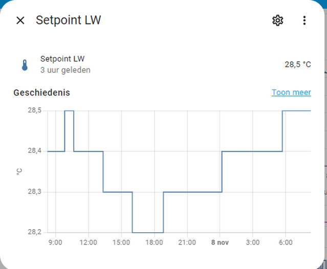

  • tingbrouwer
arnoldniessen schreef op woensdag 8 november 2023 @ 00:22:
De AWT op basis van stooklijn is in stappen van 0.1C, maar omdat de buitentemperatuur op 0.5C berekend wordt, is de werkelijke stapgrootte de stooklijn helling * 0.5C. Bij mij is die helling -0.8, dus stapgrootte AWT is dan 0.4C.
Dat begrijp ik niet, bij mij is de stapgrootte AWT 0,1C zie onderstaand:
(HA plaatje, data uit espaltherma)
Afbeeldingslocatie: https://tweakers.net/i/PXzlPcyo0Ob8BMCJablEJMMmIVM=/full-fit-in/4000x4000/filters:no_upscale():fill(white):strip_exif()/f/image/HzOOjUBRUv9BoKvIveb77to8.png?f=user_large
Of bedoel wanneer de WP naar een hoger of lager vermogen gaat ??
  • arnoldniessen
tingbrouwer schreef op woensdag 8 november 2023 @ 08:20:
Ik heb middeling nog niet actief, misschien is dat het verschil met jou? Bij mij is de buitentemperatuur (zonder middeling) altijd afgerond op 0.5C, en dat is de input van de stooklijn berekening.

arnova schreef op woensdag 8 november 2023 @ 07:37:
Er kan vanalles mis gaan. Configuratiefoutje, onvoorzien gedrag door extreem koud weer etc. Zodra er op gas gestookt kan worden, kan de temperatuur flink omhoog gaan. En dat wil je waarschijnlijk niet in je vloer hebben. En imho wil je hierin ook niet afhankelijk zijn van HA.
Dus ik zou hem lekker laten zitten. Maar het is jouw vloer :)
Overigens naast de pomp verwijderen moet je ook zorgen dat je verdeler geen retourwater bijmengt. Bij sommige verdelers kan dat, en bij andere niet. Dan zul je de verdeler moeten vervangen. Heb ik ook gedaan destijds. Mijne heeft nog wel een pomp, maar dit is een gescheiden systeem (warmtewisselaar ertussen) vanwege de beruchte zwarte slangen in de vloer.
[ Voor 13% gewijzigd door FaceDown op 08-11-2023 11:42 ]

  • Flappie
  • Laatst online: 09:22
Heeft iemand dit al eens gezien?
Heb dit nu ineens sinds een paar dagen regelmatig. Zet dan de aanvoerwater temperatuur 1 graadje hoger en dan zie je dat het zich normaliseert.
Afbeeldingslocatie: https://tweakers.net/i/aO6unb1JsJOeYVFm_YTp-NuP83w=/800x/filters:strip_exif()/f/image/9GY2OQDT6VF4JvesPSQMmJnk.png?f=fotoalbum_large
  • Jcrs7
  • Registratie: Augustus 2019
  • Laatst online: 08-07 13:36
Ik vraag me af waar C-05 (Primair contact; 1: Thermo AAN/UIT of 2: Verw/koel vraag) op dient te staan?
In m'n eigen handleiding (EJHA-AV3,NHY2KOMB-A) staat deze op 1 ingesteld
In de (EVLQ05-08CAV3_EHYHBHX-AV3) staat deze op 2 ingesteld
  • Martyn89
  • Registratie: November 2015
  • Laatst online: 28-03 14:31
Flappie schreef op donderdag 9 november 2023 @ 07:38:
Jep, heel regelmatig hier. Lijkt dan niet uit zijn regeling te komen. Graadje verhogen en verlagen eenmaal gestabiliseerd lost het op. Heb HA het leren herkennen en geautomatiseerd.
  • Flappie
Martyn89 schreef op donderdag 9 november 2023 @ 11:26:
Kun je delen hoe je dat hebt gedaan?
Ik gebruik ook HA met de P1P2MQTT van Arnold. Weet niet of jij die ook gebruikt?

Flappie schreef op donderdag 9 november 2023 @ 13:29:
Tuurlijk! Ik gebruik ESPAltherma maar dat moet niet uitmaken.
Ik heb in HA een statistische sensor aangemaakt die de Sum_differences meet op de AWT. Die gaat namelijk ook deze piekjes vertonen op dat moment en dat is goed meetbaar omdat die normaal best strak is. Ook het warmtepomp vermogen (meting op de buitenunit) neem ik mee als check, daar gebruik ik noisiness:
Afbeeldingslocatie: https://tweakers.net/i/qshhNitQar_jnipx-8mIiNvuXoU=/800x/filters:strip_icc():strip_exif()/f/image/aEFPipOauJUHVe3qQzVrvi4B.jpg?f=fotoalbum_large
(Sorry geen code, blijkbaar staat de iPhone kopieëren uit de web editor niet toe)
Deze sensoren geven aan hoe onrustig de meting is en vormen een goede trigger. Hier is de trigger als volgt:

Vandaag bij een opstart ook weer zijn werk gedaan zie ik:
Afbeeldingslocatie: https://tweakers.net/i/i1AuqnAxolA02ncqaQsHx44FBKQ=/x800/filters:strip_icc():strip_exif()/f/image/0qkTNhCUeeFQTr7TcLf1VzsK.jpg?f=fotoalbum_large
[ Voor 11% gewijzigd door Martyn89 op 09-11-2023 17:47 ]
Zie ik regelmatig ook. Soms ontstaat het plotseling, ook als het AWT-setpoint helemaal niet verandert; soms stopt het vanzelf. Meestal is het dal van de golf al hoger dan de AWT-setpoint en zit de top van de golf dicht tegen de max-1.9C overshoot, dus dan kun je het AWT-setpoint niet verlagen zonder overshoot te genereren.
  • Flappie
Martyn89 schreef op donderdag 9 november 2023 @ 17:44:
- Ruis AWT > 5
- Ruis warmtepomp > 10
Dan moeten aan alle voorwaarden voldaan worden:
- Ruis AWT > 5
- dT AWT > 0.7 (dat zie ik namelijk altijd dan, dus AWT hoger dan setpoint).
Actie is dan AWT +1. Zodra ruis AWT < 1 is voor 15 minuten zet hij hem terug op 0.
Na lang experimenten bleken dat hier de ideale triggers om dit snel te herkennen en ook snel weer terug te kunnen naar basis. Het is wel echt iets in de regeling wat niet klopt, want zodra hij naar 0 gaat is hij daarna snaarstrak én zit hij niet meer boven setpoint. Het is een soort overcontrol waar hij niet meer uitkomt.

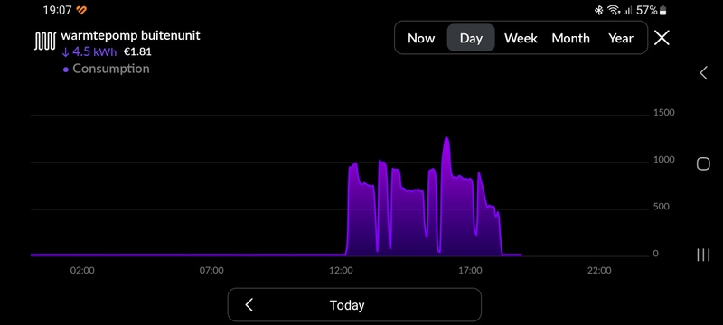

[..] ben benieuwd hoeveel er dan binnen en hoeveel er buiten wordt verbruikt. Wil dat wel eens gaan meten...
Update: ik meet 8W stand-by voor de buiten-unit, 10W stand-by voor de binnen-unit (WP deel) en 2W stand-by voor de gasketel.
Wat zou er gebeuren als je het geheel van electriciteit gaat voorzien met een voorkeur KWH-tarief .
Volgens het aansluitschema voor de blauwe dagen op de Franse markt.
Je schakelt dan een potentiaal vrij kontakt op X5m
De 2W blijft.
Het lijkt me dat die 10W ook blijft
Maar die 8W zou moeten verdwijnen
[ Voor 9% gewijzigd door Leif op 10-11-2023 09:02 ]
  • arnoldniessen
Leif schreef op vrijdag 10 november 2023 @ 08:57:
De 2W blijft.
Geniaal, had niet verwacht dat dat zou werken, maar buiten-unit zakt dan naar misschien 1.6W (verschil-meting van 2 meters die 12.4W/10.8W aangeven, dus niet heel nauwkeurig), de rest blijft inderdaad hetzelfde. Ik had dat kontakt al in gebruik om bij koude nachten WP gebruik te voorkomen in verband met leidinggeluiden defrosts. Maar dan verwacht ik dat de energiespaarfunctie dat ook moet kunnen bereiken, de vraag is hoe of onder welke omstandigheden.
[middeling.. ] Nu is vanmorgen de buitentemperatuur opgelopen van 10 naar 12 graden maar de AWT loopt net zo hard mee terug!
Sinds gisteren eindelijk externe-sensor / 24 uurs middeling. Ook de eerste 24 uur middelt hij, en dan loopt de AWT nog (steeds langzamer) mee met de buitentemperatuur.
