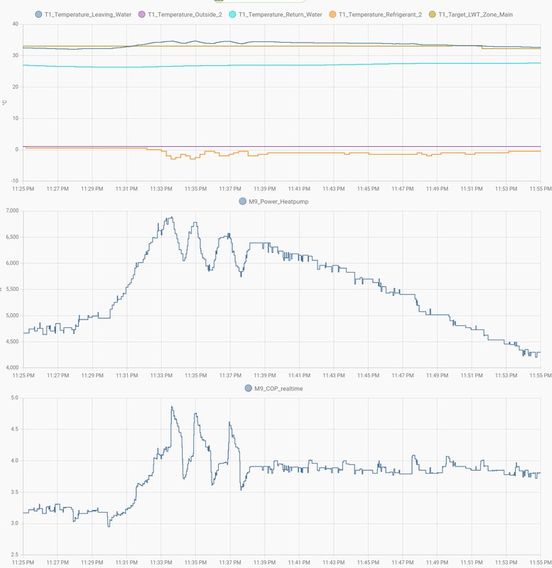

artstam schreef op zaterdag 11 november 2023 @ 21:42:
Ik monitor sinds kort via homeassistant de waardes van mijn Daikin hybride. Wat ik echter niet snap is dat mijn daikin aangeeft dat hij ongeveer 3,5 kW gebruikt, maar dat mijn slimme meter rond 1,0 kW verbruik zit. Dit kan toch niet kloppen of interpreteer ik het fout?
Als je M9_Power_Heatpump in HA bedoelt, dan is dat de warmteopbrengst, en zou je nu een COP van 3,5 hebben. Of bedoel je een andere 3,5kW?

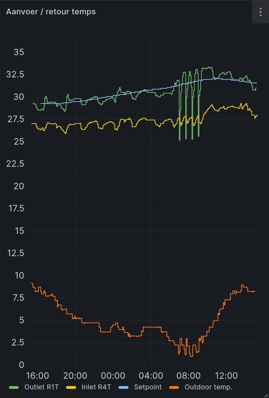

Vanmorgen voor het eerst weer defrosts gehad dit stookseizoen, toen de buitentemp rond de 2 graden zakte. Na 4 defrosts tussen 6.00 en 9.00 steeg de temperatuur boven de 3 en was het voorbij.
Ik heb het idee dat mijn buffervat wel ervoor zorgt dat de temperatuur in het cv circuit niet te ver daalt en zich weer sneller herstelt.
Afbeeldingslocatie: https://tweakers.net/i/-JIW0ZTIb9gtHn8TAfb4ypF4W94=/x800/filters:strip_icc():strip_exif()/f/image/gw10J8B3e3XfVfXsY5wssNqy.jpg?f=fotoalbum_large
Heeft iemand hier soortgelijke ervaringen van deze ochtend? Ben benieuwd hoe mijn defrostgedrag zich verhoudt tot dat van anderen.

FaceDown schreef op zondag 12 november 2023 @ 15:23:
Ja, ook hier in Boxtel vanochtend de eerste (5) defrosts.

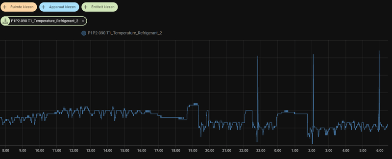

Dit zag ik vanmorgen gebeuren:
Afbeeldingslocatie: https://tweakers.net/i/RfLIK09uxV6cB622ek5XnxIqmIo=/800x/filters:strip_exif()/f/image/dFVQuhJDU46OPlkEI3VXXvqu.png?f=fotoalbum_large
Om 6:00 schakelt mijn wp om van "stille modus(2)" naar normale modus. Snapt iemand waarom hij dan afschakelt en vervolgens ca. 25 minuten niks doet?

arnova schreef op zondag 12 november 2023 @ 17:23:
Defrost dus. Wel een lange.
Weet je dat heel zeker? Dat is nl. niet wat ik hier zie:
Afbeeldingslocatie: https://tweakers.net/i/wnuvni7TTQProHxRWzaY42TU93Q=/800x/filters:strip_icc():strip_exif()/f/image/4RyjWEyTdHciQL1ukOi1Vkgi.jpg?f=fotoalbum_large
ESP PvBoiler Controller https://github.com/arnova/pvboiler
  • arnoldniessen
  • Laatst online: 00:15
arnova schreef op zondag 12 november 2023 @ 19:07:
Het is zeker geen defrost, want die duurt meestal minder dan 10 minuten, en laat een korte sterk negatieve warmteopbrengst zien die je niet ziet hierboven. Hieronder mijn defrosts van vanochtend. Ik begrijp overigens nooit waarom ze zo laat zijn, hij draait dan al een tijdje op lage COP als hij al dichtgevroren is.
Afbeeldingslocatie: https://tweakers.net/i/Kn_DPg_KbVXa9ZzgLv7viRsTMDY=/800x/filters:strip_exif()/f/image/QSFMJX6oJHS0wF9szdzeRswt.png?f=fotoalbum_large
Daikin 2x8kW EBLA08E3V3+EHYHBX08AAV3+EKHWS200D3V3 - P1P2MQTT bridge - HA - USBtin - Zehnder Q600 / gasloos
  • arnoldniessen
Niet direct, maar wat laten de targets (room en/of LWT) zien, misschien ook veranderingen rond die tijd?

  • BobNoldus
  • Laatst online: 13-01 18:48
Goede middag.
Mijn warmtepomp is redelijk stabiel. Echter nu de buitentempratuur oploopt naar 15 graden gaat de pomp pendelen. Zie afbeelding.
Hoe vangen jullie dit op? Ik heb mijn pomp met een Daikin Altherma LAN-adapter geïntegreerd in Home Assistant.
#nieuwsgierig
Afbeeldingslocatie: https://tweakers.net/i/m-t4kBaUgsLiF5eopbcUBHFBMK4=/800x/filters:strip_exif()/f/image/OXly4g5g5X986CTW9muv8e5I.png?f=fotoalbum_large
Edit: Ik had de middeling wel op 24 uur gezet maar [E-08] nog niet van 1 naar 0 gezet. wellicht dat dat helpt :?
[ Voor 8% gewijzigd door BobNoldus op 13-11-2023 16:18 ]
  • Martyn89
  • Registratie: November 2015
  • Laatst online: 28-03 14:31
BobNoldus schreef op maandag 13 november 2023 @ 15:06:
Goede middag.
#nieuwsgierig
Zo te zien kan hij niet opstarten, waarschijnlijk loopt je AWT tot +2 op t.o.v. setpoint, je kunt dat eens bekijken op de controller. Komt doordat hij zijn warmte dan niet kwijt kan en/of te snel naar AWT gaat om nog rustig terug te schakelen.
Hier is dat deels op te lossen door naar een hogere stooklijn te gaan, maar vooral door genoeg warmtevraag in de woning te creëren. Als je radiatoren en mogelijk vloer (meng verdeler?) nu beperkt of zelfs geen warmte vragen terwijl de thermostaat dat wel doet dan kan de Daikin zijn warmte niet kwijt en krijgt niet de tijd terug te moduleren.

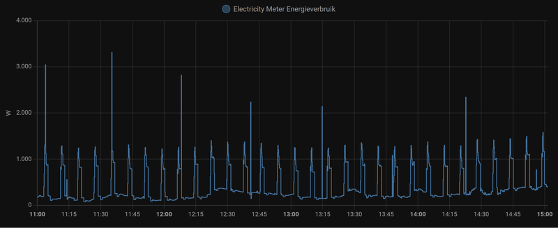

Ik zie de afgelopen 2 dagen een soort "mini-pendelen" voorkomen. Is dat een bekend fenomeen? Het pendelt binnen een bandbreedte van 100-150watt. Gisteren tussen 690 en 830 watt, vanmorgen tussen de 475 en 625 watt. Elke piek en elk dal duren beiden ongeveer 1 minuut.
Kleine bandbreedte, dus ik weet niet of dit schadelijk is en wat er evt aan gedaan kan worden. Ik heb de afgelopen weken ook mooie, stabiele runs gehad.
Afbeeldingslocatie: https://tweakers.net/i/uCo4ZuooGjgGRDH9BJidiC-8fsA=/800x/filters:strip_exif()/f/image/n217lxBpkWCjj1pfAOO2dwhW.png?f=fotoalbum_large
[ Voor 3% gewijzigd door Stijn1981 op 14-11-2023 08:00 ]
  • artstam
  • Laatst online: 12:14
Martyn89 schreef op zondag 12 november 2023 @ 23:56:
Terechte vraag, dat was niet heel duidelijk. Deze horen onder een template, sensor in de configuration.yaml:
template:
-sensor:
Dus niet meer statistics. Ik had alleen deze uitgeknipt omdat ik heel veel sensoren binnenhaal en deze in het rijtje stond.
Bedankt!
[ Voor 23% gewijzigd door artstam op 14-11-2023 08:56 . Reden: Opgelost ]
Daikin altherma hybride: EVLQ08CAV3 (J036339), EHYBH08AAV32 (3122556), Intergas NHYKOMB33AA
  • Flappie
  • Laatst online: 09:22
Stijn1981 schreef op dinsdag 14 november 2023 @ 07:59:
Ja, bekend ding blijkbaar. Zie mijn vraag hier met de antwoorden daarop: Flappie in "Daikin-Intergas hybrid. Ervaringen en discussies"
Oplossing: temperatuur even iets verhogen om hem eruit te krijgen.
[ Voor 3% gewijzigd door Flappie op 14-11-2023 10:39 ]
  • Stijn1981
  • Laatst online: 01-06 14:42
Ahja, AWT verhogen. Kamertemperatuur aanpassen geeft namelijk zelfde beeld, maar dan op iets hoger wattage. Ik zie ook dat de delta T AWT/RWT maar net aan 3 graden is. Dat is wellicht ook wat krapjes.
Debiet is goed en ook afgifte voldoende |(LT radiatoren, allemaal open met ventialtoren).
Dank voor de tip

Defrost indicator ?
Is er iemand die in zijn oude P1P2 data de volgende theorie kan checken
Of tijdens een defrost de P1P2-090 T1_Temperature_Refrigerant_2 tot onder nul inzakt en daarvoor lang rond de 0 zit.
Dan is er mogelijk een indicator voor defrosts aanwezig .Door de huidige temperaturen is het nu niet controleerbaar en ik heb nog weinig tot geen historische data met een goed afgestelde machine.
Mijn oog viel er op tijdens de enige defrost deze periode op de 13e rond 0600 .
Of weet iemand wat deze waarde P1P2-090 T1_Temperature_Refrigerant_2 anders betekent
  • tingbrouwer
  • Laatst online: 09:58
fohn5 schreef op woensdag 15 november 2023 @ 07:19:
Defrost indicator ?
In de Hassio intergratie espaltherma is qua naam "Heat Exchanger Mid-temp" gegeven, en inderdaad zakt deze onder de 0°C, maar of deze voeler de defrost regelt week ik zo niet 123.

tingbrouwer schreef op woensdag 15 november 2023 @ 08:07:
Dank je , nog steeds hoop om een indicator te vinden die defrost "aankondigd" of deze daadwerkelijk de defrost regelt is dan misschien minder van belang. Heb jij , iemand anders mag natuurlijk ook , de mogelijkheid om terug te kijken naar een periode met relatief veel defrosts om te zien hoe die waarde (Heat Exchanger Mid-temp / Temperature_Refrigerant_2 ) zich gedraagt tijdens een defrost periode ?

Je wilt een indicator die aangeeft dat de defrost begint? De eerste melding is denk ik dat de Flow snel stijgt, een paar seconden later stopt de compressor, ik denk dat er daarvoor niets te zien is.
Afgelopen weekend enkele defrosts gehad. Ik heb niet de indruk dat het defrost algoritme echt kijkt naar de actuele COP of naar mid-temp/refrigerant_2. Ik zie die hieronder dalen van ca 0 naar -10, en de COP langzaam dalen van bijna 4 naar 3.1, dan in 15 minuten naar 2.2, en dan gaat hij nog bijna dichtgevroren 20 minuten door voor de defrost begint. Ik heb de COP wel eens naar 1.2 zien zakken; dan ben je dus ijs aan het maken in plaats van lucht aan het koelen, en omdat je dat ijs zelf moet ontdooien, is dat dure warmte.

@arnoldniessen Als ik naar mid-temp/refrigerant_2 kijk zie ik daar elke keer een defrost starten bij ongeveer -10 C . Dan zou je dus bij een waarde -8 C s'nachts kunnen overschakelen op gas om de nachtelijke defrosts/ lawaai voor te zijn . Echter ik heb geen idee wat die sensor precies meet en of die waarde ook nog wordt beïnvloed door iets anders of mogelijk helemaal niets met defrosts te maken heeft . Het viel mij alleen op omdat die lijn continu boven de 0C zat en wanneer naar -1 C ik een defrost had. Waarschijnlijk een samenloop van omstandigheden dus, helaas.
Ik zou eens moeten terugkijken naar vorige jaren of -10 een vast beslissingspunt is, dat kost iets meer moeite. Volgens mij is het de koelmiddeltemperatuur op (halverwege?) het rooster van de buitenunit.
Ik heb op basis van jouw grafiek en mijn defrost het idee dat wanneer deze temperatuur onder 0 komt de kans op defrosts steeds groter word . Zie jouw -10 C elk uur een defrost en temperatuur blijft na ontdooien onder 0C.
Ga het in ieder geval in de gaten houden als het mogelijk eens kouder gaat worden. Mocht je wat op duiken in je historie is dat altijd interessant.

  • fohn5
  • Laatst online: 13-08 23:08
Ik raak er steeds meer van overtuigd dat de refrigerant 2 een indicatie voor defrosts kan zijn.
Het lijkt er wat mij betreft op wanneer deze onder 0 C begint te komen kans op defrost steeds sterker gaat toe nemen. ( behalve eerste paar minuten na een compressor herstart omdat de compressor dan vaak met relatief hoger vermogen start)
Theorie er achter is ook eenvoudig , ik begrijp dat de sensor in het midden van de wisselaar zit. Deze begint langzaam aan te bevriezen waardoor temperatuur uitgeblazen lucht gaat dalen onder 0. In eerste instantie zal deze rond de nul blijven schommelen maar steeds verder zakken als deze verder aan gaat vriezen.
-randvoorwaarde 1 ) is een lage en /of dalende buitentemperatuur. Bij een stijgende buitentemperatuur verwacht ik dat refrigerant 2 langzaam omhoog zal kruipen omdat de relatief warmere lucht zal meehelpen met ontdooien van de wisselaar.
-randvoorwaarde 2 ) een draaiende compressor met gelijkblijvende of stijgende vermogensvraag.
-randvoorwaarde 3 ) hoge luchtvochtigheid
Afbeeldingslocatie: https://tweakers.net/i/OrKHL5jxkltFHtHYNU0DEC4UwUY=/800x/filters:strip_exif()/f/image/zGBXzROAAgiIcpoJg7ZEMHyY.png?f=fotoalbum_large
Afbeeldingslocatie: https://tweakers.net/i/TwmMKqeOmKhACqrc-1bL6AR-9yw=/800x/filters:strip_exif()/f/image/4CRuMjI1QtOCLf0G4OeloIVY.png?f=fotoalbum_large
Denk wel dat de waarden installatie specifiek zijn mede afhankelijk van de plaats en opstelling van de buitenunit. Bij mij lijkt het rond de 0 / -1C kritischer te worden bij een en andere installatie zou dit punt zo maar lager kunnen liggen. Mijn buitenvoeler zit trouwens ver verwijderd van de buitenunit dus geen invloed.
Grafieken welkom om de theorie te bevestigen dan wel te ontkrachten
[ Voor 23% gewijzigd door fohn5 op 17-11-2023 06:38 . Reden: extra randvoorwaarde ]

  • Japie.G
  • Laatst online: 12:52
Japie.G
Colour Classic
Man man man, was hier ook weer totaal defrost feest...
https://snapshots.raintan...LivUpdaQn3tIWR8znNz1G9mm3

Bedankt! Ook dit werkt meteen :)

fohn5 schreef op donderdag 16 november 2023 @ 23:52:
Interessant, al snap ik niet alles wat ik hier waarneem. Als refrigerant_2 onder 0C zit, kan hij dichtvriezen, maar het gebeurt niet altijd. Soms Enkele voorbeelden: als de COP naar beneden wegglijdt (1e voorbeeld zelfs ruim onder 2) ga ik er zeker van uit dat hij dichtgevroren is. In het 2e en 3e voorbeeld loopt de temperatuur zelfs op, terwijl het goed koud is. De COP_realtime zit overigens nog niet in de vrijgegeven code en vereist een tussenmeter, maar is ook wat onrustig in weergave, dat moet nog wat mooier gemiddeld worden.

[quote]arnoldniessen schreef op zaterdag 18 november 2023 @ 00:36:
Ik denk dat je je niet blind moet staren op de COP alleen ,als je ruim van te voren een voorspelling wil doen over veel of weinig defrosts. Ik denk namelijk dat het langzaam of snel aanvriezen ook zeer afhankelijk is van de relatieve luchtvochtigheid / buitentemperatuur in combinatie met het te leveren vermogen.
Wanneer er weinig vocht in de lucht zit zal het veel langer duren voordat je aanvriezing krijgt bij een zelfde temperatuur refrigerant 2 / buitentemperatuur.
De COP daling is uiteindelijk een resultaat van de hoeveelheid aanvriezing. Wat je eigenlijk wil is de hoeveelheid /snelheid van de aanvriezing voorspellen want je krijgt eerst aanvriezing waardoor de COP daalt.
Als voorbeeld bij een buiten temperatuur van -6C zal je refrigerant 2 nog lager liggen dan -6C omdat er echter weinig vocht meer in de lucht zit bij die temperatuur zal de aanvriezing relatief ook veel langzamer zijn dan rond de 0C.
Vannacht bijvoorbeeld veel meer defrosts dan gisteren bij ongeveer gelijkwaardige temperaturen maar door een veel hogere luchtvochtigheid/ mist .
