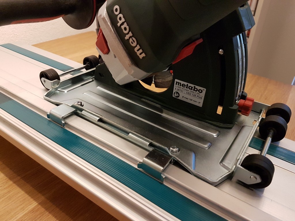

Nieuwe gadget binnengekregen voor mijn haakse slijper, een invalstofkap:
Metabo CED 125 Plus
Hieronder een uitgebreide unboxing ;)
Helaas wel prijziger dan iets dergelijks voor Makita en Bosch maar kan moeilijk mijn haakse slijper er voor vervangen :P
Metabo CED 125 Plus stofafzuiging
In de doos zitten:
  • Stofkap
  • Voet met wieltjes en geleiderailsadapter
  • Afstandsbus
  • Spanmoer in zowel M14 als 5/8” schroefdraad
  • Spansleutel
Verschil tussen de normale en de plus variant is dat die laatste aan de voet wieltjes heeft en een geleiderailsadapter aan de zijkant zodat deze op een geleiderails kan worden gebruikt.
Deze adapter kan eraf maar de wieltjes niet, die zitten gelast aan de voet.
Montage op de haakse slijper gaat relatief eenvoudig maar helaas niet geheel gereedschaploos, er is een sleutel nodig om de slijpschijf vast en los te maken.
Montagestappen:
1. Verwijder eerst de standaard beschermkap van de slijper en monteer de kap van de CED 125, dit gebeurt door de nokjes op de slijper uit te lijnen met de inkepingen in de kap en dan een kwartslag te draaien.
De vergrendeling klikt er daarna in, dat is dat hendeltje wat onder aan de slijper zichtbaar is.
Er zit wel een stelschroef aan de andere kant van de kap om de boel wat strakker of losser te zetten naar gelang nodig maar wanneer eenmaal afgesteld op je slijper hoef je er daarna niet meer aan te zitten.
2. Het monteren van de slijpschijf (en natuurlijk demonteren na gebruik) is de enige stap die gereedschap nodig heeft.
Eerst moet de afstandsbus geplaatst worden gevolgd door de slijpschijf en tenslotte de spanmoer welke je met de bijgeleverde sleutel moet aandraaien.
Er worden twee spanmoeren bijgeleverd voor verschillende type schroefdraad afhankelijk van je slijper; M14 of 5/8”
Door de afstandsbus komt de schijf ver genoeg naar buiten zodat hij uiteindelijk precies naast de geleiderails valt wanneer je die gebruikt.
Hier is ook het extra handvat van de haakse slijper zichtbaar dat je op de kap moet monteren
3. Klik de kap in de voet en je kan aan de slag. :*)
Het rode schuifje bovenaan is trouwens om de kap op de voet te monteren en voorkomt dat deze twee van elkaar loskomen tijdens gebruik.
4. Het is erg fijn dat je niet perse een Metabo geleiderails nodig hebt, die van Makita kan ook gebruikt worden. De geleidingsadapter van de CED125 plus moet eenmalig worden afgesteld zodat hij zonder speling op de verhoging van geleiderails past.
Dat kan middels het verschuiven van de adapter tov de voet en te fixeren met de twee schroeven.
De adapter kan er ook helemaal af als je geen rails wilt gebruiken maar bijvoorbeeld een balk als geleider, je zal hem dan na hermontage wel weer opnieuw moeten afstellen maar dat is snel genoeg gedaan.
5. In ruststand staat de kap in de bovenste stand in de voet vast. De rode hendel heft de blokkering op waarmee de kap en daarmee de schijf naar benden kan zakken. De hendel hoef je niet ingedrukt te houden tijdens gebruik.
6. Met de rode knop aan de achterkant van de kap kan je traploos de invaldiepte instellen door deze op de gewenste plek vast te draaien. Er staat een grove maatvoering op aangegeven.
Deze maatvoering gaat uit van de situatie zonder rails en gaat tot 25mm/1inch.
Metabo geeft zelf 3 maximale dieptes aan;
  1. 27mm: alleen de stofkap zonder voet
  2. 25mm: stofkap met voet zonder geleiderails
  3. 20mm: stofkap met voet en geleiderails
Op mijn Makita rails en een 125mm diamanschijf kom ik echter maar tot 19mm diep
Zonder rails meet ik bij mij 23,7mm.
Ik denk dat het verschil komt door een fout in de Metabo specs aangezien Metabo dezelfde waarden opgeeft bij zowel de standaard als de plus variant van de CED 125.
Bij de plus versie ligt de voet echter ongeveer 1mm hoger vanwege de wieltjes die de voet optillen en dat verklaart dat je die 1mm afwijking krijgt.
Het lijkt me namelijk onwaarschijnlijk dat de voet van de normale variant in dikker staal is uitgevoerd, zal dezelfde voet zijn maar dan met de wieltjes eraan gelast.
De juist specs voor de CED 125 Plus worden dan als volgt:
  2. 24mm: stofkap met voet zonder geleiderails
  3. 19mm: stofkap met voet en geleiderails
7. Ik heb de stofkap nog niet in de praktijk kunnen testen maar heb al wel gemerkt dat de aan/uit-knop van de slijper wat onhandig zit zo aan de onderkant.
Als je de slijper los gebruikt is wel handig dat hij links zit bij rechtshandig gebruik met je duim maar zou in combinatie met de kap handiger rechts zitten.
In de handleiding staat dat er enkel een diamant slijpschijf mag worden gebruikt en dat er tenminste een klasse M stofzuiger moet worden aangesloten.
Die laatste heb ik nog niet en dus een goed excuus. O-)

Wat ik heb ik hierdoor op het oog? Een cirkelzaag. Ook omdat onze deuren ingekort moeten worden (hogere vloer, dus deuren passen niet meer).

Wat je bij de bouwmarkt kunt kopen is meestal te duur voor wat je er voor krijgt. Zowel omdat de bouwmarkt te hoge prijzen hanteert, als dat de bouwmarkt merken (B&D, Worx, Powerplus) vaak niet/nauwelijks beter zijn dan spullen van de Lidl, maar wel 3x zo duur.
Voor wat je wilt doen is in mijn ogen een invalzaag met zaagliniaal het beste. en dan kom ik op deze van de Lidl.

Deze rails is echter slechts 70 cm, voor het inkorten van deuren is het veel makkelijker werken als je een rail hebt die een stukje langer is dan de deur zelf.
Van de Scheppach weet ik dat de zaag ook aangeboden wordt met linialen van 140 cm.
  • MaKo1977
  • Laatst online: 20-11 06:46
Oilman schreef op maandag 16 september 2019 @ 15:43:
Volgens mij zit er 2 maal een rail bij van 70 cm die te koppelen zijn.

Exact. Ik heb met de betreffende invalzaag een aantal binnendeuren ingekort en dat ging prima met die twee rails aan elkaar gekoppeld.
