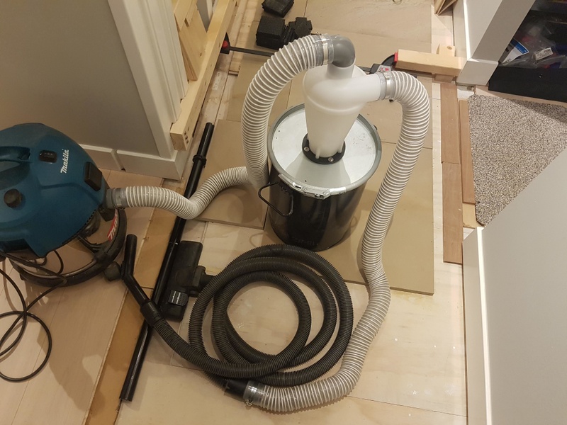

Solomon schreef op zondag 9 augustus 2020 @ 14:34:
Ik heb recentelijk zo'n Turbo Cyclone gekocht voor m'n Kärcher WD6. Nou kwam ik er achter dat de cyclone 50(?)mm aansluitingen heeft en m'n Kärcher heeft 35mm slangen.
Ik denk er over om op de turbo cyclone verloopstukken te plaatsen. Is dat de beste oplossing? Met een 50mm slang werken lijkt me een slecht idee vanwege de te lage luchtsnelheid met dit het vermogen van m'n stofzuiger.
Heb zelf een oude Makita VC2010L (zal vergelijkbare specs hebben als jouw Kärcher) waar ik m.b.v. van wat PVC*) stukken en 50 mm slangen een cycloon aan kan hangen. De originele ~35 mm stofzuigerslang kan ik er ook op zetten om de normale hulpstukken (zuigbuis + vloermond) te kunnen gebruiken. Werkt prima; meeste troep komt in de cycloon terecht. Als ik spijkers, steentjes en andere zware dingen opzuig hebben die wel de neiging te blijven hangen bij de overgang van 35 mm naar 50. Zou wat dat betreft beter zijn om de 35 slang direct op de cycloon te zetten (verbinding tussen stofzuiger en cycloon wel 50 mm).
*) passend gemaakt met hetelucht föhn

En ik heb laatst dit met een slijptol moeten proper maken.
Afbeeldingslocatie: https://i.imgur.com/7HzIWOX.png?1
En aangezien Makita belachelijk veel modellen heeft, neig ik meer naar de Festool variant
