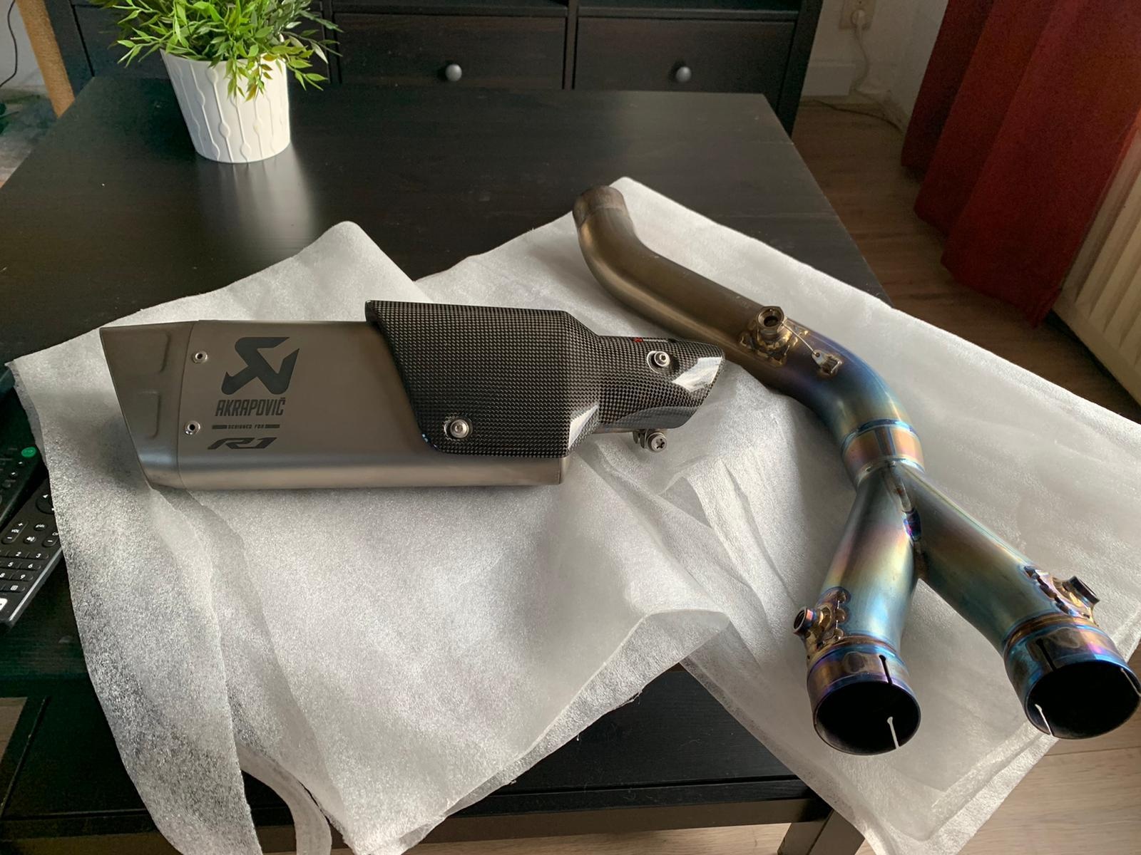

een wheelie is ook niet zo moeilijk maar het rustig laten zakken van de voorkant is voor veel mensen wel een probleem :+
Vandaag wat nieuwe goodies op kunnen halen
Afbeeldingslocatie: https://tweakers.net/ext/f/uiBFmHyDRqiPqZ39sERyel8E/thumb.jpg
kreeg het aanbod om dit setje over te nemen voor 800 euro en dat voor een demper met een nieuwprijs van 950 en linkpipe van 530 euro kon ik die kans niet laten gaan, zeker niet omdat het spul amper 1 seizoen op een R1 heeft gezeten. Het enigste nadeel is dan ook het gelaserde R1 logo op de demper maar dat is prima op te lossen met de Akra sticker
