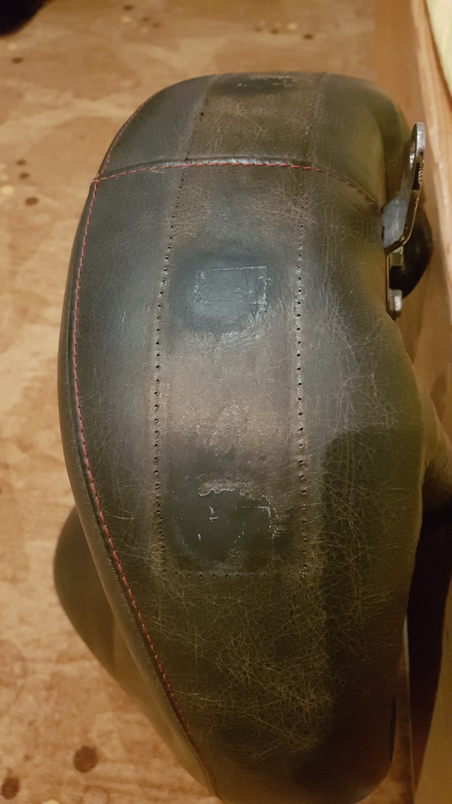

LankHoar schreef op maandag 10 februari 2020 @ 21:04:
Ik zal eens een foto maken en posten. Ik betwijfel of dat voldoende gaat helpen.
Hier de foto:
Zadel
Is dit makkelijk en goedkoop fixbaar, of kan ik hem beter zo voor 40 euro ofzo op Marktplaats knallen en kijken wat het doet?

  • BvZwolle
  • Laatst online: 17:52
LankHoar schreef op donderdag 13 februari 2020 @ 19:45:
Hier de foto:
[Afbeelding: Zadel]
Ik weet niet helemaal wat er gefixt moet worden, maar er zijn voldoende zaken die zadels opnieuw bekleden.

BvZwolle schreef op donderdag 13 februari 2020 @ 20:02:
Ik wil dit zadel verkopen want heb er een andere opgezet, maar hij is best lelijk (er zat een lelijke nazi patch op die ik er af heb gehaald, en die foto is het resultaat). Als ik hem voor weinig geld netter kan krijgen levert hij 50+ euro op (wellicht 80) als ik andere Harley zadels advertenties op Marktplaats moet geloven ;)

Afbeeldingslocatie: https://tweakers.net/ext/f/dM4el0tlthL8vc9DNlFncQOW/full.jpg
Mijn zadel wás origineel, maar is verbreed. Je kunt ook een aftermarket (Corbin b.v.) kopen die lekker zitten maar wel tussen de 300 en 400 euro zitten. Ik doe geregeld lange(re) ritten van zeg 150-200km enkele rit, 400+ op een dag soms. Dat is prima te doen, maar het bibbert allemaal wat meer (V-Twin immers) en in mijn geval ook omdat ik geen rubbers op de stepjes heb. Het ultra-lage ruitje wat sommige Alpjes hebben is te verkiezen, geen enkele ruit is namelijk hoog genoeg om de lucht boven je hoofd uit te hebben tenzij je korter dan 1m70 bent (en dan pas je lastig op een Alp tenzij deze verlaagd is). Er is dus altijd wel wat turbulentie.
