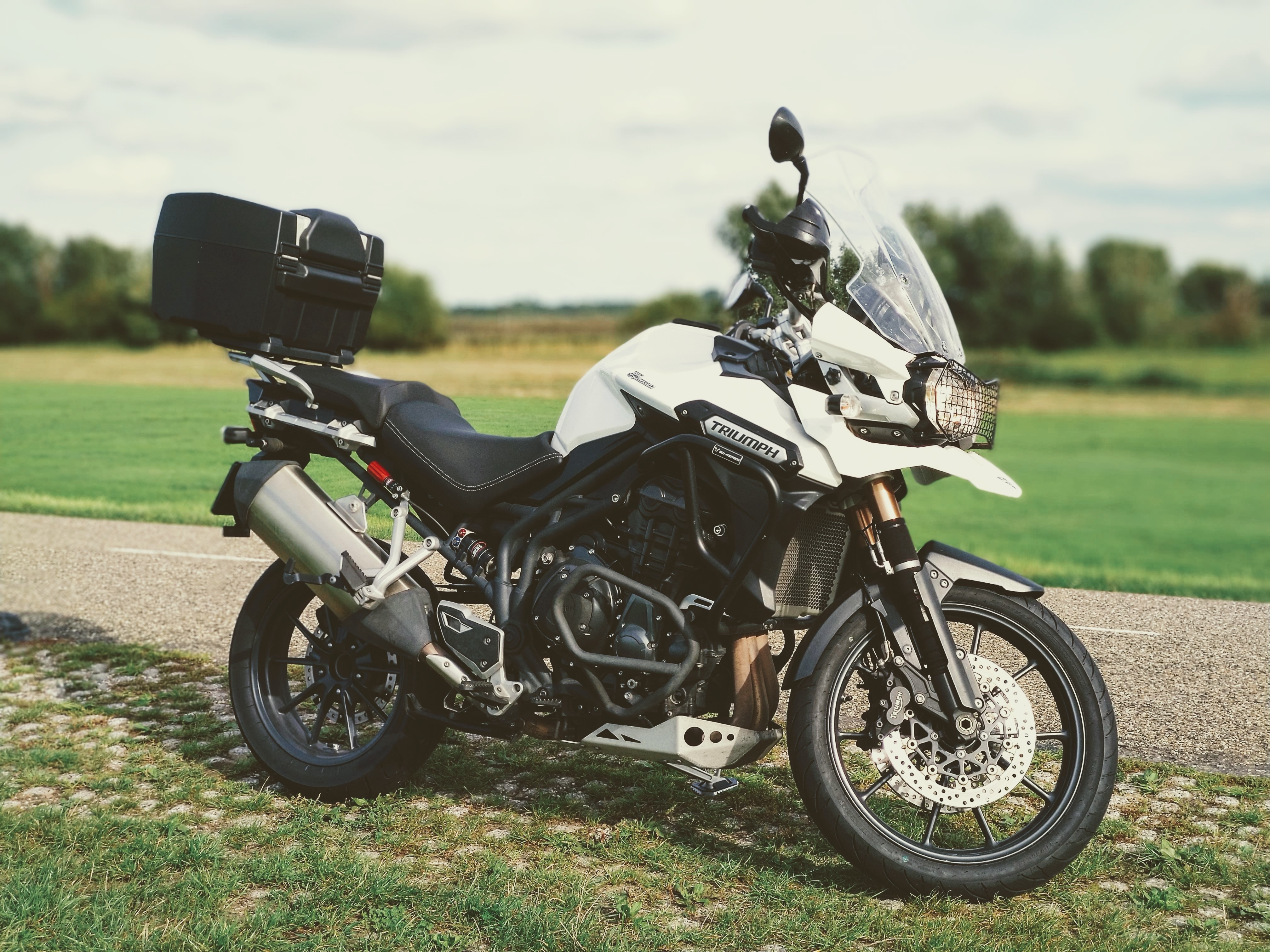

noes schreef op vrijdag 31 januari 2020 @ 21:14:
Gloednieuw of verschrikkelijk goed gepoetst? Veel plezier ermee.
7k op de teller en uit 2017, dit was na de rit van de dealer naar huis (rond de 100 km). Ding voelt, rijdt en ruikt als nieuw.
  • noes
noes
gek op benzine.
Wokschotel schreef op vrijdag 31 januari 2020 @ 21:44:
Bijna nieuw en verschrikkelijk goed gepoetst :Y lekker hoor, ziet er goed uit!

  • BvZwolle
Een van de weinige Triumphs die ik nog niet gereden heb. Hoe rijdt dit???
En die van mij... Explorer

BvZwolle schreef op maandag 3 februari 2020 @ 19:37:
Prima op de snelweg en gematigd sportieve bochtjes, maar eigenlijk moeten er betere veren en andere remklauwen op. De vering is te slap en de voorrem heeft de eerste helft loze slag waardoor je eigenlijk steeds een keertje voor moet remmen om em op te pompen :-(
Ontluchten is gedaan maar heeft niet geholpen, schijnt een kwaal van het model te zijn wat met remklauwen van een ander merk te verhelpen is :z
Als ik dan toch aan het zeiken ben:
- hij zuipt me te veel , 1 op 15
- starten gaat moeizaam, heb al dikkere kabels naar de accu en startmotor klaarliggen
- in de zomer roostert ie je rechter enkel door de naverbranding van uitlaatgassen in de uitlaat, dat ga ik ook afpluggen :P
- verplicht e98 zonder ethanol tanken door de plastic tank, maar dat doe ik met alle voertuigen al...
Verder een prima ding hoor :+ alleen niet de beste motor ooit ontworpen
