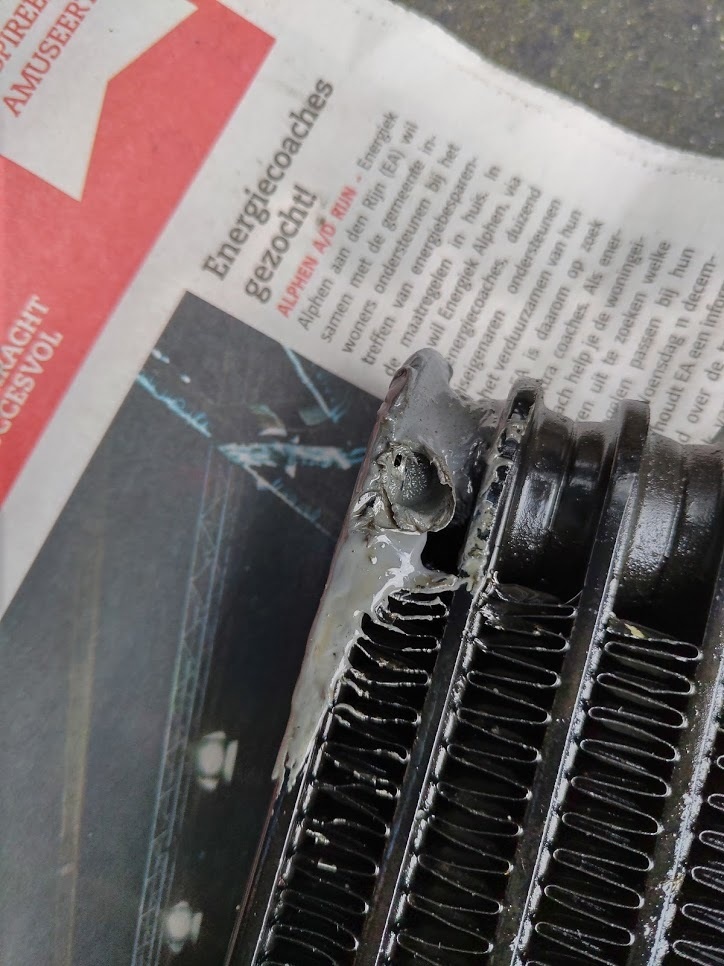

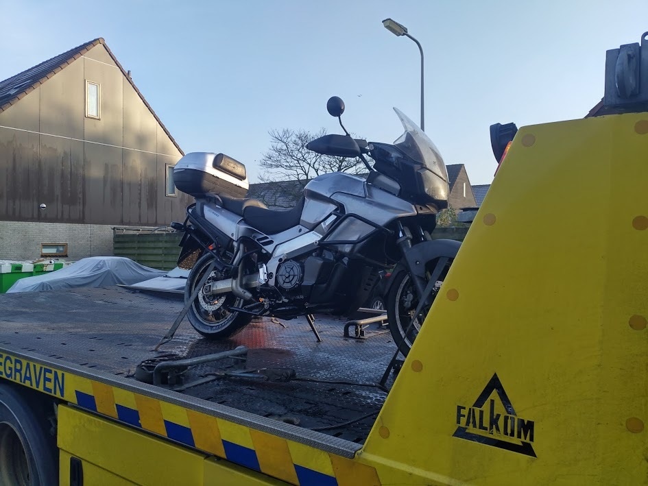

charrel schreef op donderdag 5 december 2019 @ 08:01:
Anders beetje opschuren en met die metaallijm van Bison plakken. Dat ging toen op mijn DRZ ook prima toen er een lekje in het carter bleek.
https://www.toolstation.n...ij26XWv7176waAnxPEALw_wcB
Dat is wat ik gebruikt heb :)
Maar helaas, het hield niet. Temperatuur en olie e.d.,waren geen probleem, de druk echter wel... Toen ik eenmaal een stukje onderweg was kwam het er nog harder uit dan voor de reparatie :X
Zodra ik dat doorhad maar de eerste afrit gepakt en de ANWB gebeld, op die manier word niemand er beter van. Ondanks mijn uitleg van het issue (lek in oliekoeler, waardoor ik daarvoor een reparatie / bypass, olie en een uitgebreide schoonmaakbeurt van mijn achterband nodig had voor ik verder kan rijden) stuurden ze toch eerst een monteur in plaats van een berger, die na 5 minuten weer vertrokken was met dezelfde conclusie :P
Uiteindelijk wel netjes thuisgebracht, en tijdens het wachten wat vervangende onderdelen besteld. Leuk geprobeerd, maar helaas :P Ik had geduldiger moeten zijn en ergens JD Weld bestellen, of gewoon niet klooien en meteen die oliekoeler helemaal vervangen.

Ik heb nu wel een mooi beschermlaagje tegen de pekel :+

Een motor op een bergerswagen ziet er altijd triest uit @Chakotay :/
Hopelijk kan je snel ergens een oplossing vinden!

@Waaj die oplossing heb ik tijdens het wachten op de berger al besteld :P

Zo, de Caponord zit weer in elkaar met een vervangende oliekoeler :) Had geluk met het weer vandaag, helemaal droog en niet eens koud. Dat tweecomponenten-kneedmetaalspul was duidelijk niet bestand tegen de oliedruk, er was een heel gat in geblazen:
Afbeeldingslocatie: https://tweakers.net/ext/f/Rx4pgR115YTxXNT50xCj7gZ6/full.jpg
(of het was stomweg nog niet hard genoeg na een avond+nacht drogen)
