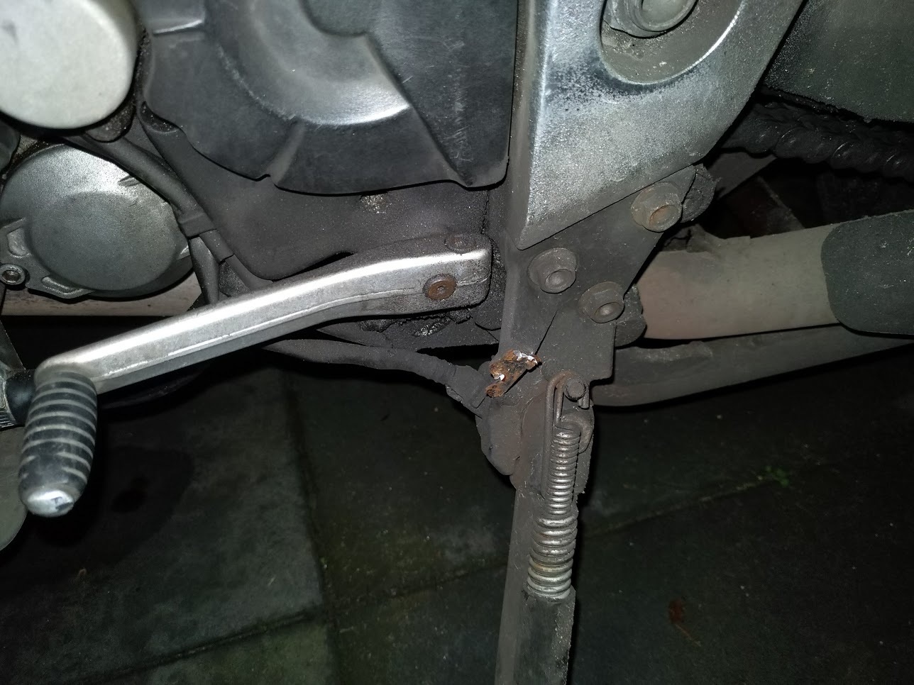

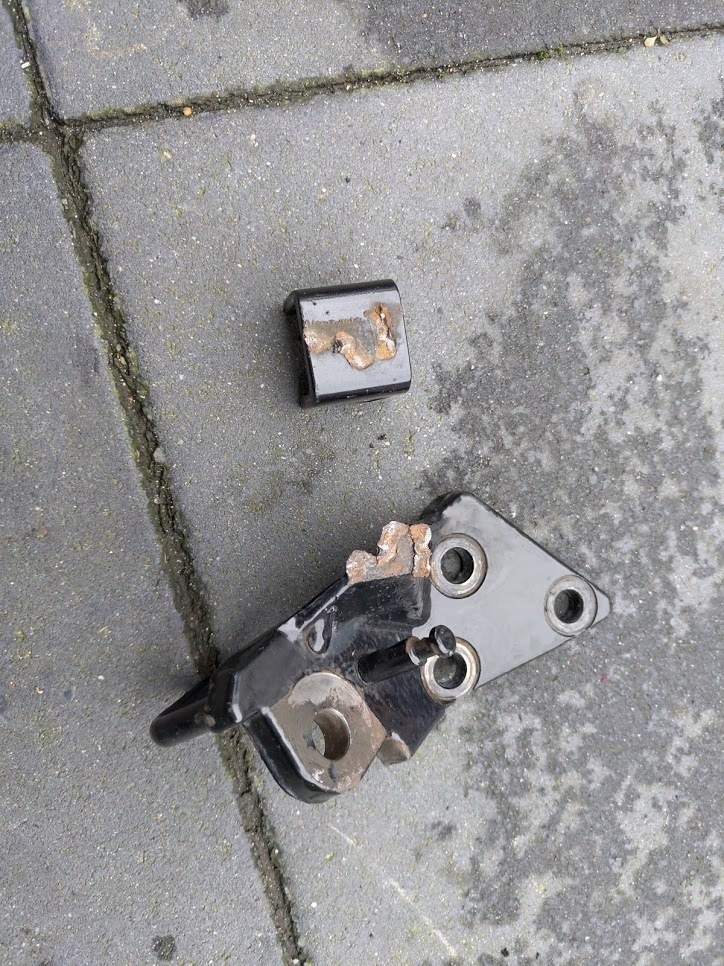

Hmz, ik kom net thuis, stap van de motor af en... Voel mijn voet in 1x naar de grond schieten.
Afbeeldingslocatie: https://tweakers.net/ext/f/ptDSiIFAn9FSg6cDe2MWlQKX/full.jpg
Afbeeldingslocatie: https://tweakers.net/ext/f/J6gNHlPqlNgx9djlfiDgNNXy/full.jpg
Dat hoort niet los :X Het is ook echt de bracket die aan het framedeel zit die afgebroken is ipv de steppie zelf, niet even makkelijk een nieuwe van te krijgen... Dit weekend maar proberen te lassen, en anders staat er in ieder geval gelukkig voor 3 tientjes nog een 2ehandsje bij Leerkes.
[ Voor 4% gewijzigd door Chakotay op 14-11-2019 20:44 ]

Vaak zijn dat soort delen gietijzer of gietaluminium dus niet zo makkelijk te lassen :(

harley schreef op donderdag 14 november 2019 @ 20:45:
Hmm, best kans van. Morgen bij daglicht eerst maar eens schoonmaken & goed bekijken.

Chakotay schreef op donderdag 14 november 2019 @ 20:57:
Ik zou voor die 3-tientjes niet eens de moeite gaan nemen om een (goede) lasser te gaan zoeken.... Tenzij je zélf kunt MIG lassen.
Twee á drie bouten losdraaien is gemakkelijker..... Kun je zelfs met een Waterpomptang / Engelse sleutel :D

  • Chakotay
  • Laatst online: 22-10 16:04
@wimmel_1 mijn stiefpa heeft een eenvoudig MIG-apparaat staan, en we hebben een keer een 1daagse cursus gedaan bij rustbusters :) Het idee was om het zelf te proberen, vooral omdat het kan (en dan intussen sowieso dat 2ehandsje bestellen, al is het maar om op de plank te hebben liggen voor als het beunwerk alsnog faalt :P )

Eenvoudig 'MIG' apparaat.... Da's dus met Acetyleen als 'Inert Gas' én waarschijnlijk koper als vloeimiddel?

Chakotay schreef op donderdag 14 november 2019 @ 21:10:
Een nieuwe bracket kost €25,-.
Zou niet eens voor 2e hands gaan kijken.
Ken het bedrijf verder niet, maar dan zal de dealer niet (veel) duurder zijn, vermoed ik.

@Wild Chocolate wtf, op hun oude site stond ie voor €146 8)7 Toch maar naar de nieuwe gaan voortaan... Dankje!
@wimmel_1 ik zou even moeten kijken welke het ookalweer is, tijdje niet meer aangeraakt.

@Chakotay Zoals ik 't snel op die foto's zie is 't niet iets van de laatste maanden / weken / dagen. Er zit binnen in de steun al roest welke 't spul vanuit die kant kapot heeft kunnen vreten gedurende een aantal jaren.

Een las blijft in regel altijd een zwak punt (niet zozeer de las zelf maar het punt waar de las overgaat naar het ijzer). De schade die ik op het plaatje zie is meer een oude scheur die uiteindelijk doorgeroest is dus zo vreselijk zwaar is het niet belast omdat het dan veel eerder afgebroken zou zijn (en je veel meer lichtgrijs metaal zou zien).
Goed schoonslijpen en diep doorlassen zou moeten werken, maar of je die moeite moet doen voor een paar tientjes?

@botoo ik heb sowieso die nieuwe besteld, deze die nu afgebroken is ook maken leek me vooral een goed excuus om dat lasapparaat eens af te stoffen :)

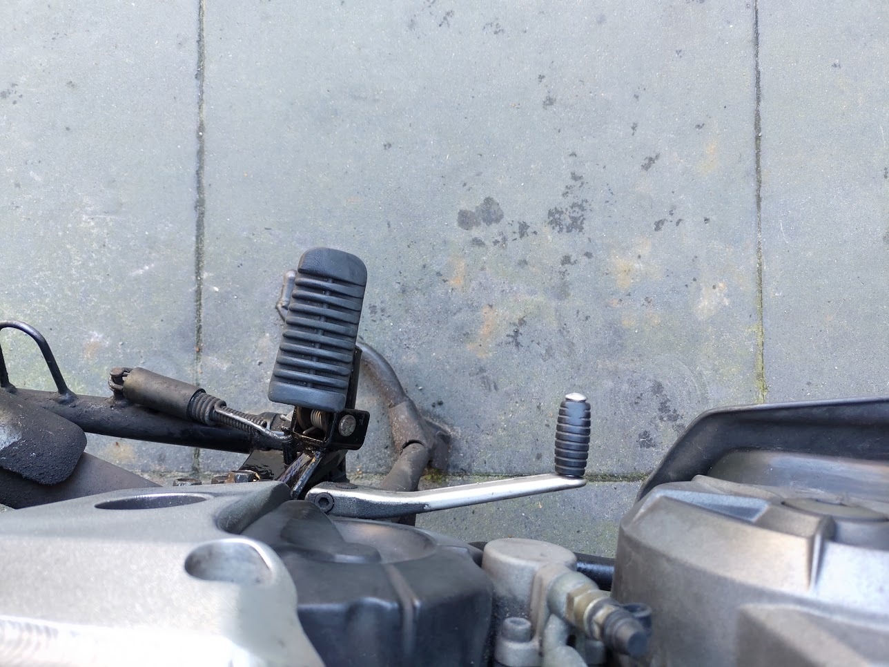

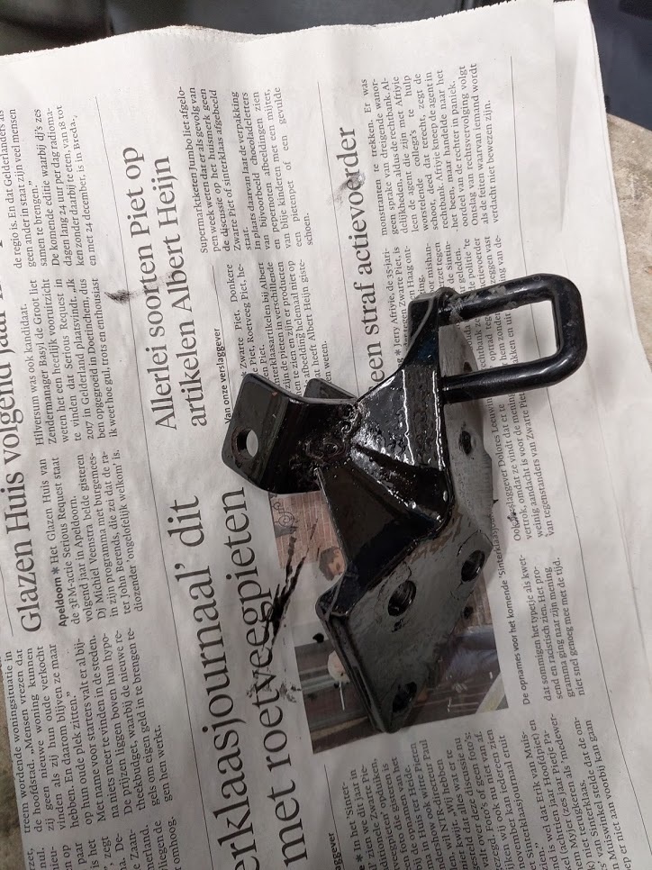

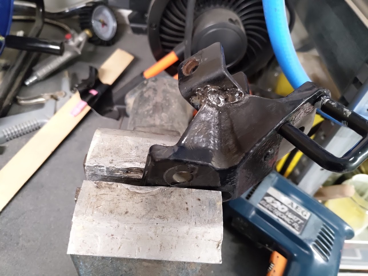

Zo, stap 1 van 'onnodig omslachtig lasproject' is gedaan:
Afbeeldingslocatie: https://tweakers.net/ext/f/Jk2F7Ax5bNP9Q5NGHUvKwYpH/full.jpg
De 2 delen van het bracket zijn los van de rest van de motor, en schoongemaakt. Vanmiddag meenemen van mijn stiefpa om de verf eraf te halen en kijken of het weer aan elkaar vast wil :P
Het materiaal lijkt in ieder geval lasbaar, zo te zien is het namelijk ook juist op een oude las gebroken.

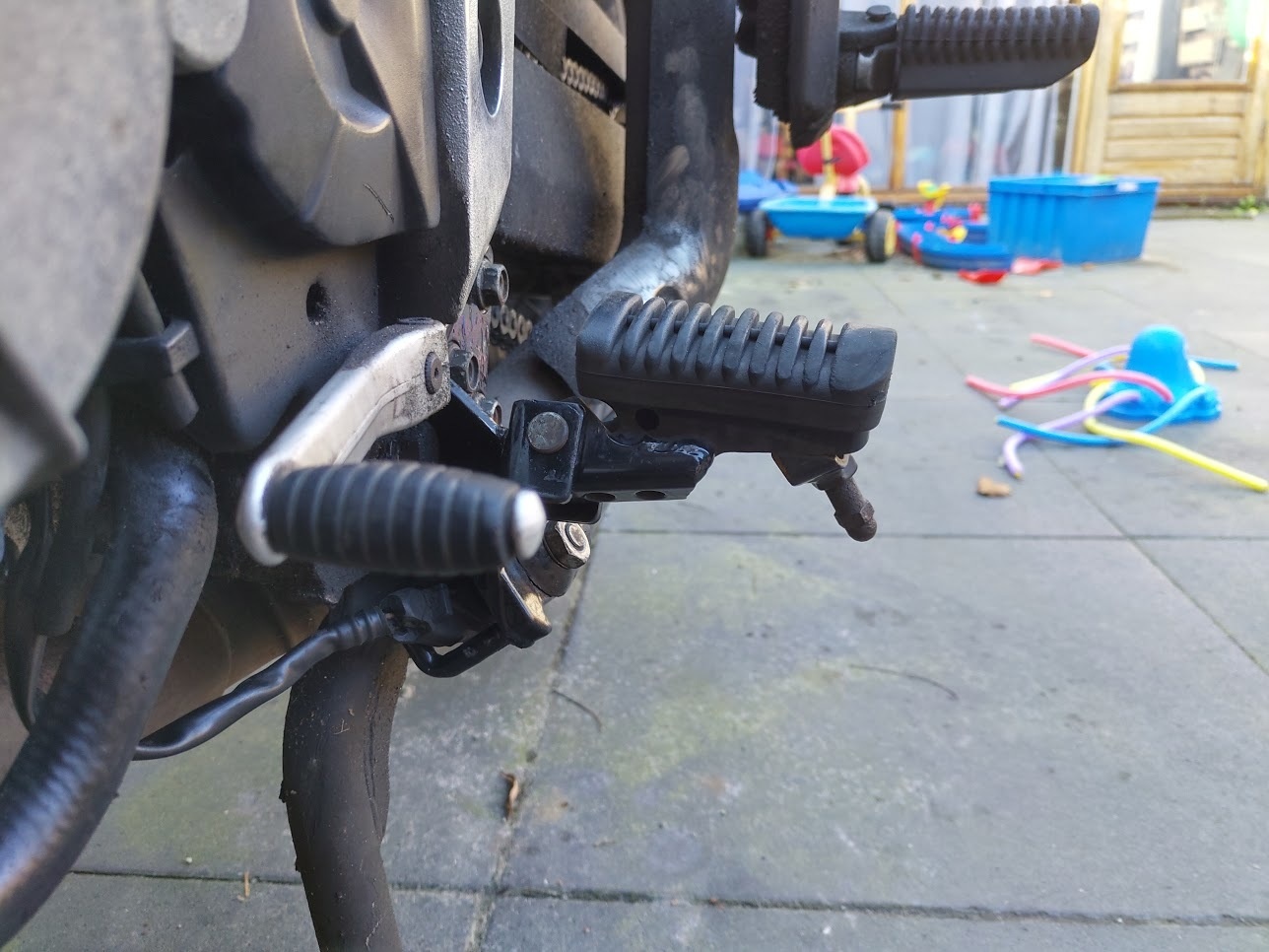

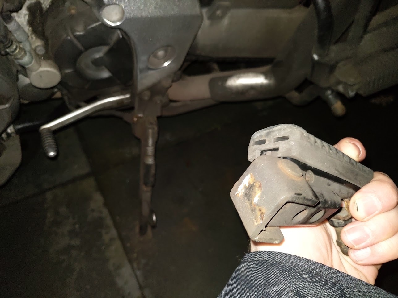

schoongemaakt.
Dat is bij lange na niet schoon genoeg om goed te kunnen lassen, wat je wilt is schoon grijs ijzer en geen bruin. De slijptol is je vriend hier.
Verder dikke prima natuurlijk om mee te spelen, van fouten leer je :)

botoo schreef op vrijdag 15 november 2019 @ 13:15:
Heh, dat snap ik... Dit was alleen even van de motor afhalen & de prut eraf om te zien watvoor materiaal het uberhaupt is. Het verdere schoonmaken ging met de slijptol:
Afbeeldingslocatie: https://tweakers.net/ext/f/MARFr5Gw8iS9EF6tfixYiTcw/medium.jpg
Daarna de boel op elkaar vastgeklemd in de bankschroef en lassen maar:
Afbeeldingslocatie: https://tweakers.net/ext/f/7uH6JEex6fYDaNe9egfoYVPg/medium.jpg
Uiteindelijk was het dit geworden:
Afbeeldingslocatie: https://tweakers.net/ext/f/98VI1pvD3qrMGxTY0JG7gbsM/medium.jpg
Ja, het lassen heeft nog aardig wat oefening nodig :+ Maar, het heeft de zeer wetenschappelijk uitgevoerde stresstest (erop slaan met een moker) overleefd *O*
Daarna het laswerk wat schoongemaakt en een vers laagje verf erop:
Afbeeldingslocatie: https://tweakers.net/ext/f/ZX3IYMKhixQtHffPYN5QP6mF/medium.jpg
Morgen als het goed gedroogd heeft maar weer monteren en kijken of het nog past :+
@wimmel_1 het was overigens een TIG-lasapparaat, geen MIG. Verkeerd onthouden.

Chakotay schreef op vrijdag 15 november 2019 @ 18:03:
. . . het heeft de zeer wetenschappelijk uitgevoerde stresstest (erop slaan met een moker) overleefd *O*
Ghehe, je zal ze de kost moeten geven die op die manier testen of een las goed genoeg is, dat is een hele normale testmethode bij een proeflas :)
Mooi genoeg en ik verwacht sterk genoeg ook :Y)

  • Chakotay
Zo, mijn linkersteppie zit er weer op:
Afbeeldingslocatie: https://tweakers.net/ext/f/HvZA4NpqkOwbxDdFOg35LQUU/medium.jpg
Het is nog bijna recht ook :+
Afbeeldingslocatie: https://tweakers.net/ext/f/sPUbauR47zSjIzo5iFDLSgiL/medium.jpg Afbeeldingslocatie: https://tweakers.net/ext/f/nlMuMvgOfAZaQ9Xd4PiUGPDu/medium.jpg

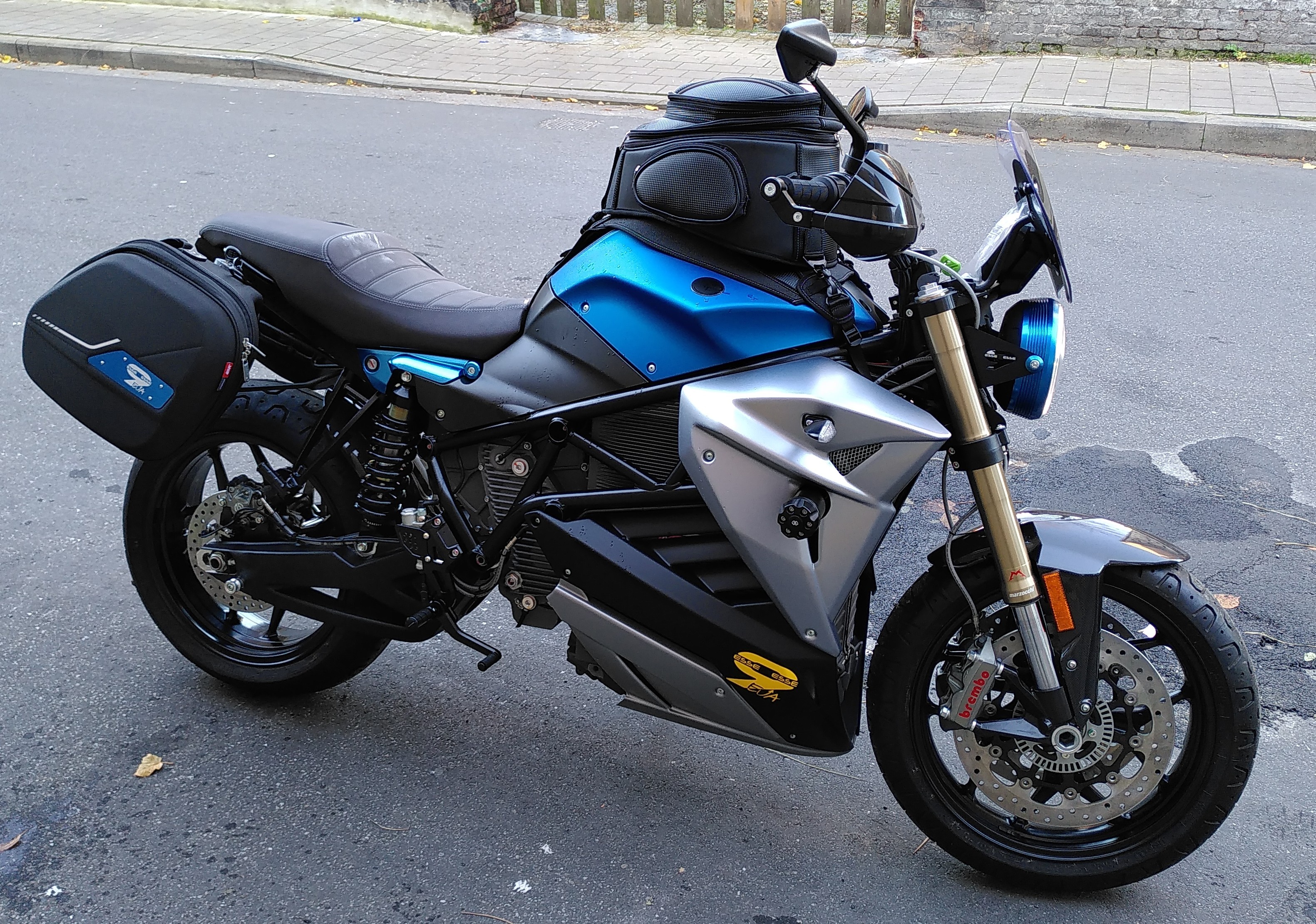

Vandaag levering van dit blauwe monstertje...
Esseesse9
2019 Energica Eva Esseesse9
De V-Strom blijft er tot nader bericht ook bij, maar wordt wellicht niet meer veel gebruikt... d:)b
