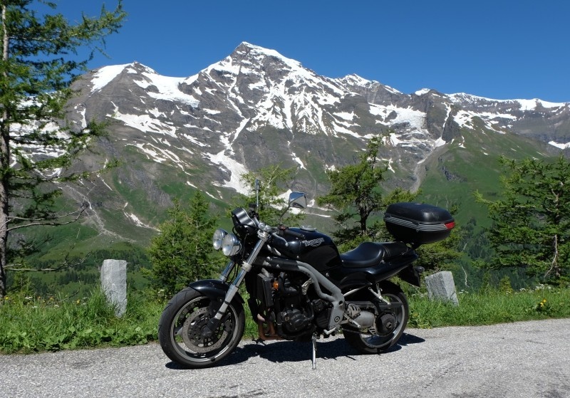

@lolgast @wimmel_1 Mag ik ook in de OP?
Triumph Speed Triple 950cc uit 2001. Ik woon in Noord-Holland.
Speed3 Oostenrijk
Release your inner hooligan - With great power comes great responsibility, with horsepower comes no responsibility

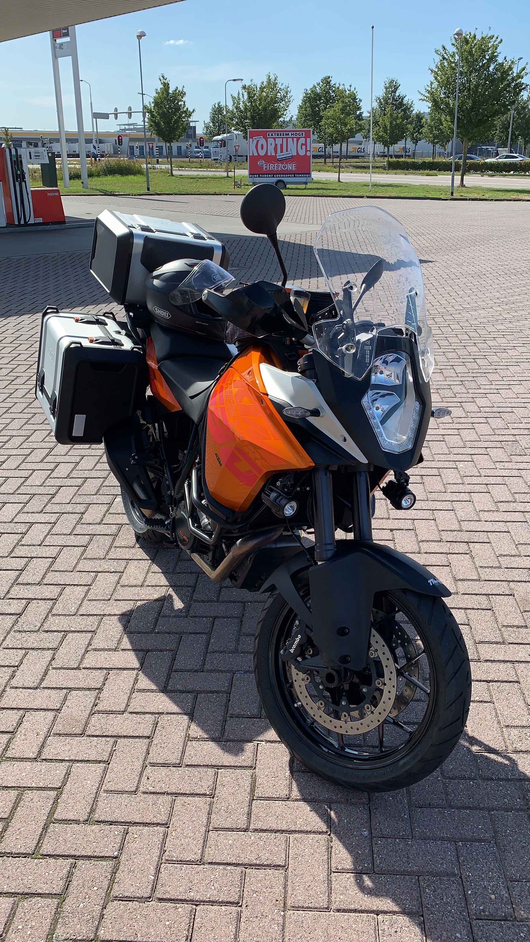

Puntjes staan op de i, en kan hem binnenkort ophalen.
* Patrock heeft een nieuwe motor!
Afbeeldingslocatie: https://tweakers.net/ext/f/QvSTigWRzH6DiCbOUDpbp1FU/full.jpg
Zodra hij binnen is komt er een mooie foto voor de startpost met meer info :)
