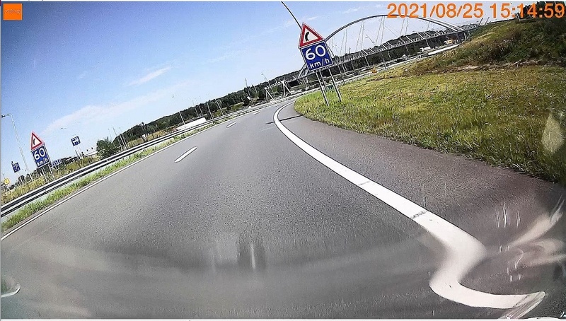

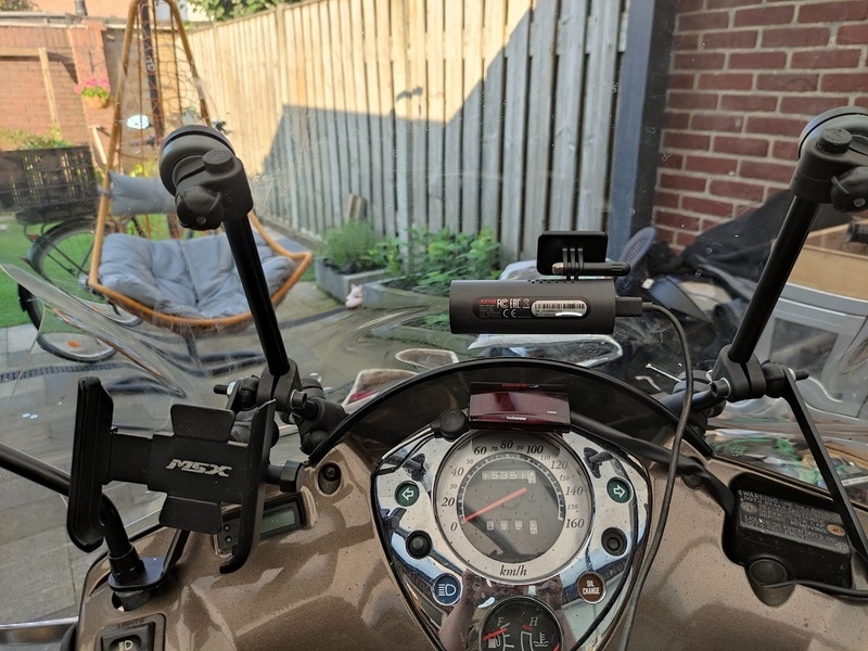

En het andere beunprojectje, mn overgebleven dashcam op de scooter geplakt.
Net even de beelden bekeken, het is een aardappel, maar kentekens zijn overdag te lezen en in het donker is het geschikt voor de situatieschets, dus goed genoeg :+
Als ik me echt verveel bouw ik m nog een keer in de voorkuip met een plexiglas schermpje dr voor.

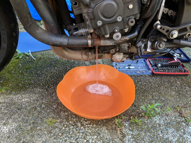

Motor stationair warm laten draaien tot de fan aan slaat, en dan kijken waar hij lekt? Oppassen, warm koelvloeistof is warm ;)
Also, pas op, houd je temperatuurmeter in de gaten, want je fan kan kapot zijn (En dat hij daarom te warm wordt -> overdruk -> koelvloeistof naar buiten gooien).
Ik heb lokaal geen koelvloeistof kunnen vinden, die wordt besteld. Ik heb wel het systeem helemaal gespoeld met gedemineraliseerd water (gedestilleerd kon ik hier ook niet vinden). Ik vond wat er in zat bijzonder donker voor koelvloeistof. Nu dat ik alle kuipdelen aan de voorzijde los heb, ben ik meteen maar aan de slag gegaan voor een grote beurt.

Dat is inderdaad wel erg donker voor koelvloeistof.
Wat mensen vaak vergeten is dat er in koelvloeistof ook een conservator zit. Als die is uitgewerkt wordt het aluminium aangevreten en krijg je die prachtige donkere kleur.

f2ride2001 schreef op woensdag 25 augustus 2021 @ 20:46:
Bedankt voor de info! Weet je ook wat een aan te raden termijn is om controle danwel vervanging uit te voeren?

dier schreef op woensdag 25 augustus 2021 @ 20:55:
Elke 4 jaar, en eventueel tussentijds meten. Als je fiets ouder wordt en er komt meer verontreiniging in (door slecht werkende keerringen enzo), dan wellicht vaker. Eigenlijk moet je gewoon de kleur van je KVS in de gaten houden of liefst meten en op basis daarvan vervangen.

_eLMo_ schreef op woensdag 25 augustus 2021 @ 20:56:
Hm, meten zou eigenlijk wel makkelijk moeten zijn maar ik merkte dat er geen koelvloeistof in het reservoir terecht komt. Dat is nog iets wat ik moet uitvogelen. In de service manual wordt er gesproken van een capaciteit van 2.51L in de loop en nog eens 0.25L in het reservoir maar ik kreeg er net iets van 2.2L in en het reservoir blijft leeg. Bij het legen van de loop heb ik trouwens de radiotor outlet hose en de oil cooler outlet hose onderaan losgekoppeld. Dit leek mij de laatste punten in t systeem.

dier schreef op woensdag 25 augustus 2021 @ 21:00:
Ik zou de handleiding erop na slaan. Ik weet niet hoe het bij andere merken is, maar bij BMW moet je sinds 2012 bij elke fiets het koelvloeistof systeem vacuum vullen, anders ga je hem niet vol krijgen.
2.2 liter klinkt wel in de buurt though.

_eLMo_ schreef op woensdag 25 augustus 2021 @ 21:10:
Ik heb net even rustig zonder zonlicht op m'n koker de handleiding doorgespit en ik zie nu pas dat er een tweede drain bolt te vinden is en dat ik zelf het coolant reservoir moet bijvullen. Ik ga morgen bij dageraad met gereedschap in den aanslag nog eens een poging wagen :p

_eLMo_ schreef op woensdag 25 augustus 2021 @ 13:51:
Ik heb het lek gevonden. Ik weet niet of ik er blij mee ben, ik had gehoopt dat het gewoon een losse slangklem was maar het is dus de radiator inlaatslang. Inmiddels is er een nieuwe besteld à 26 euro ex verzendkosten.

Nou, ik zou er blij mee zijn! Voor €26 klaar! :)
Beter dan er laat achter te komen en een vastloper te hebben ;)
Goed gedaan, helemaal zelf opgelost, geeft altijd een relaxed gevoel :)

Ik heb vandaar eindelijk weer eens wat tijd gevonden om met de F650GS verder te gaan. Al het metaalwerk wat ik er eerder af gehaald heb om te stralen & zwart te spuiten zit er weer op, uiteindelijk hoef ik nog maar 1 bout bij te bestellen waar ik geen passende vervanging voor had liggen, valt weer mee.
Daarnaast had ik nog een vergelijkbaar probleem als @Gummiebeer, het stuk metaal om het stuur waar de spiegel in geschroefd zit was gebroken, en moest vervangen worden. Een vervangend onderdeel had ik al liggen, maar er moest nog een afgebroken bout uit de andere helft van dat ding... Eruit draaien was niet gelukt, uiteindelijk maar helemaal opgeboord en er een helicoil in gezet. Vervolgens moest het ding nog van de stuurbuis af, maar BMW heeft in zijn eeuwige wijsheid besloten dat de draden van de stuurverwarming niet non-destructief van het handvat los kunnen, en door de stuurbuis heen gaan :X Het spul moest er echter wel af om het nieuwe onderdeel om de stuurbuis heen te kunnen schuiven, dat werd dus klooien met een touwtje om de draden weer terug er in te krijgen. Uiteindelijk wel allemaal gelukt gelukkig, maar zo werd een klusje van een kwartier wel 2 uur :+
Ik geloof overigens dat de accu een beetje plat was:
Afbeeldingslocatie: https://tweakers.net/i/tOFQgW8qTUrE8mhZSU1Yi0BFUMQ=/full-fit-in/4920x3264/filters:max_bytes(3145728):no_upscale():strip_icc():fill(white):strip_exif()/f/image/Ftavc3RVccsOYxDGuePovGJz.jpg?f=user_large
Iets te weinig :+ Die mag nog even een nachtje aan de drupperlader met regeneratie-functie (andere dan op deze foto, die zegt alleeen maar ERROR), eens kijken of dat nog te redden is.

@Chakotay Kijk even of de platen niet 'droog' staan pér cel. Je accu op de foto is zo te zien nog een ouderwets Lood-Zuur ding wat er niet tegen kan als 'ie droog geladen wordt.
