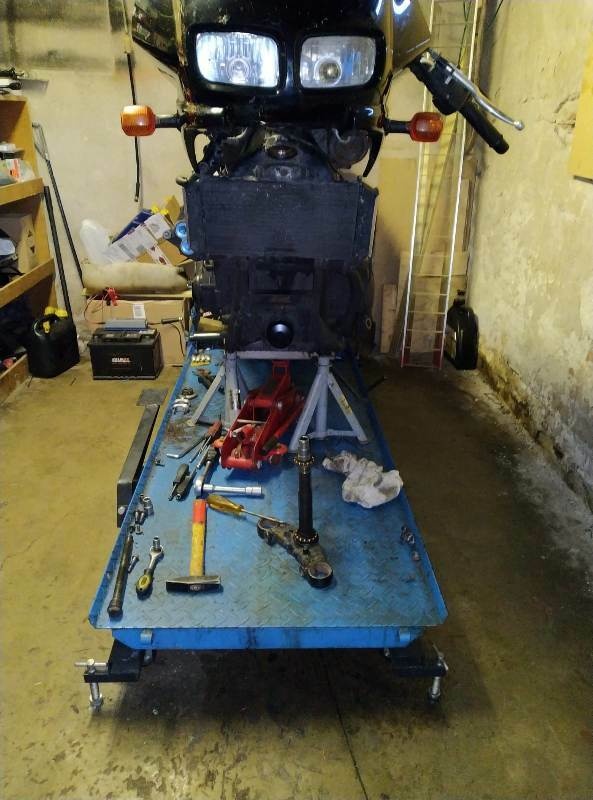

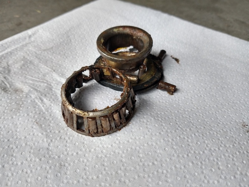

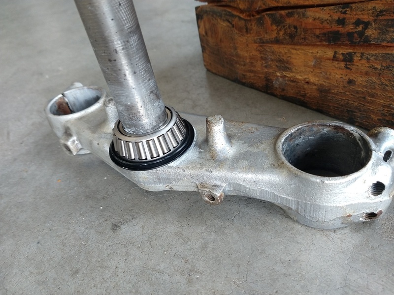

Vorige week de balhoofdlagers vervangen van de Transalp.

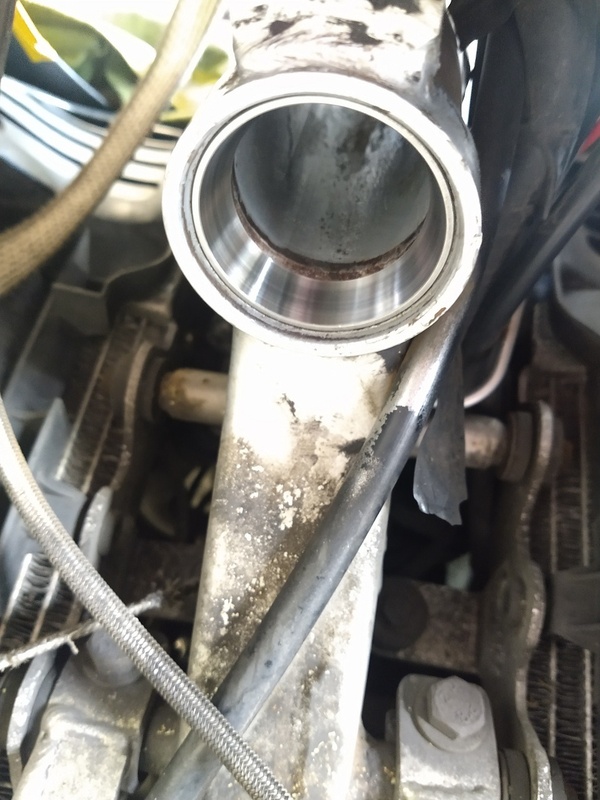

Nieuwe schaal boven.

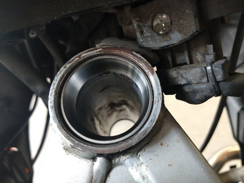

En ook onder een nieuwe schaal.
Afbeeldingslocatie: https://tweakers.net/i/3uqjUkvAeqr8G2peQbi0W7f-qX4=/x800/filters:strip_icc():strip_exif()/f/image/QYj3e7GjbiHHOa05FIbStuuo.jpg?f=fotoalbum_large
Lager op de stuurpen gezet.

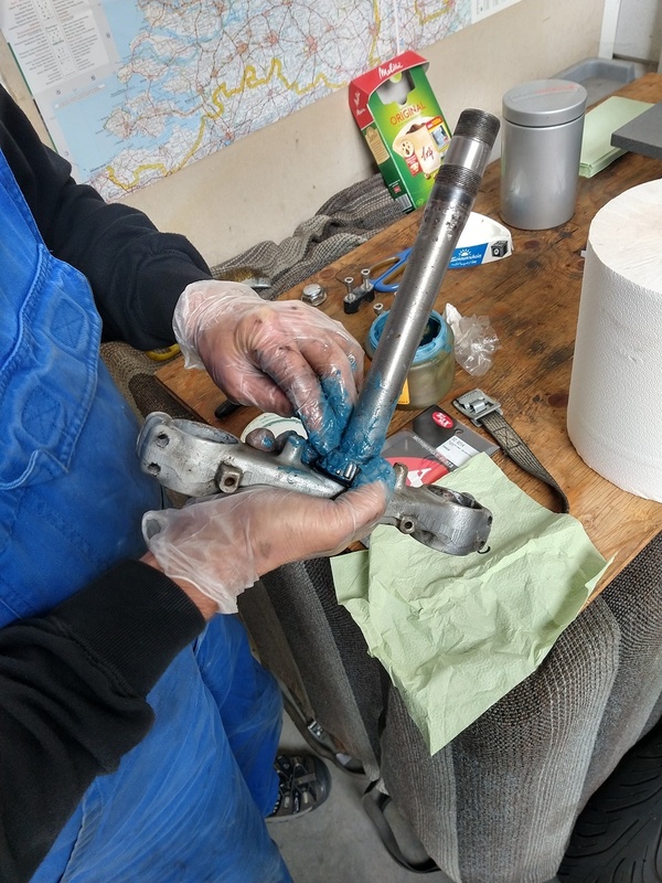

Afbeeldingslocatie: https://tweakers.net/i/9UtTAjy7wtjzwrCJ7NCA4Vnp3Lg=/800x/filters:strip_icc():strip_exif()/f/image/FyBYM3aC3LJrAeEST5lXNrmp.jpg?f=fotoalbum_large
Natuurlijk moest het ook goed ingevet geworden.
Afbeeldingslocatie: https://tweakers.net/i/4UcxO1XvOibHQ169l-6pQIoZVvs=/x800/filters:strip_icc():strip_exif()/f/image/IlwM7DEDUjvD5Hr0pJcIBFTf.jpg?f=fotoalbum_large

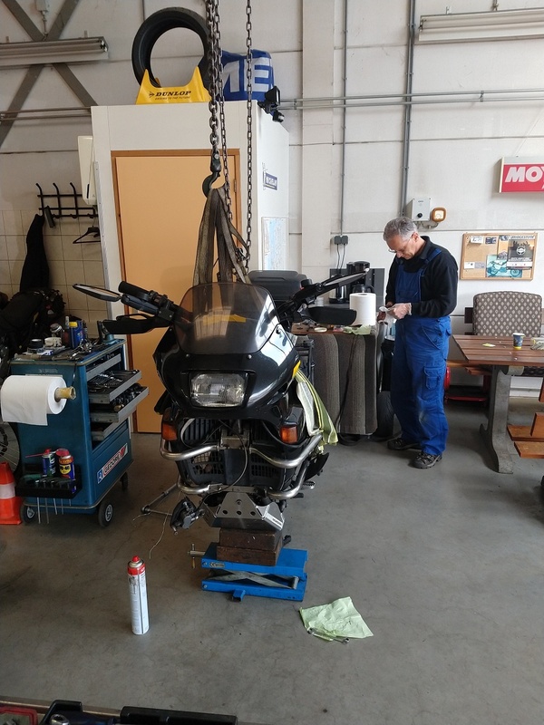

Daarna alles in elkaar gezet en op de juiste spanning (laten) zetten. Zelf had ik het wiel, rem en veerpoten gedemonteerd en daarna gemonteerd.
Was het gezellig bij Wim? Die balhoofdlager was ook wel goed gaar :)

Hier staat de Fazer er inmiddels zo bij:
Afbeeldingslocatie: https://tweakers.net/i/wvbHJY28T_igfyVl18AtRZPBOsE=/full-fit-in/4920x3264/filters:max_bytes(3145728):no_upscale():strip_icc():fill(white):strip_exif()/f/image/35AKNgAvfiCjSnSIhAFPd31k.jpg?f=user_large
De balhoofdlagers hadden een beetje een dood punt, ik dacht het tijdens het rijden al een beetje te voelen, nadere inspectie bevestigde mijn vermoeden. Gelijk dan maar vervangen :)
Inmiddels heeft-ie ook een grote beurt gehad, dus als de balhoofdlagers zijn vervangen en de voorkant weer in elkaar zit, kan de uitlaat eronder. Als dan de achterrem weer werkt (helaas kom ik er nu achter dat het schroefdraad van de ontluchter op de klauw gaar is, ding blijft remolie lekken :')) kan ik weer rijden met 't ding :)
