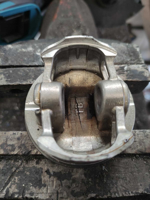

Afbeeldingslocatie: https://tweakers.net/i/QLPHLHJz805r2vMHvbKVqJEw8lI=/x800/filters:strip_icc():strip_exif()/f/image/HPv06W3QTSMbfUd8OtxDQEW4.jpg?f=fotoalbum_large
Oepsje met de MSX :+

Wat moet ik wel/niet zien hier?
  • theredone51
  • Laatst online: 31-08 21:56
Jolke schreef op donderdag 22 april 2021 @ 11:52:
De grote scheur in het midden van de zuiger.
  • 4x2
  • Laatst online: 31-08 13:24
4x2
lộn xộn quá
Ja, dat :P
leeg
  • Jolke
  • Laatst online: 30-08 20:07
Ah, oops inderdaad ja... :X
  • DrivinUCrazy
  • Laatst online: 07:20
Ik heb nog 2 zuigers voor je. Ze zijn niet gescheurd in ieder geval. :+

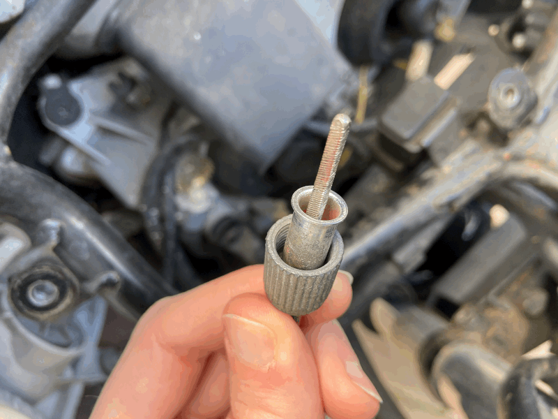

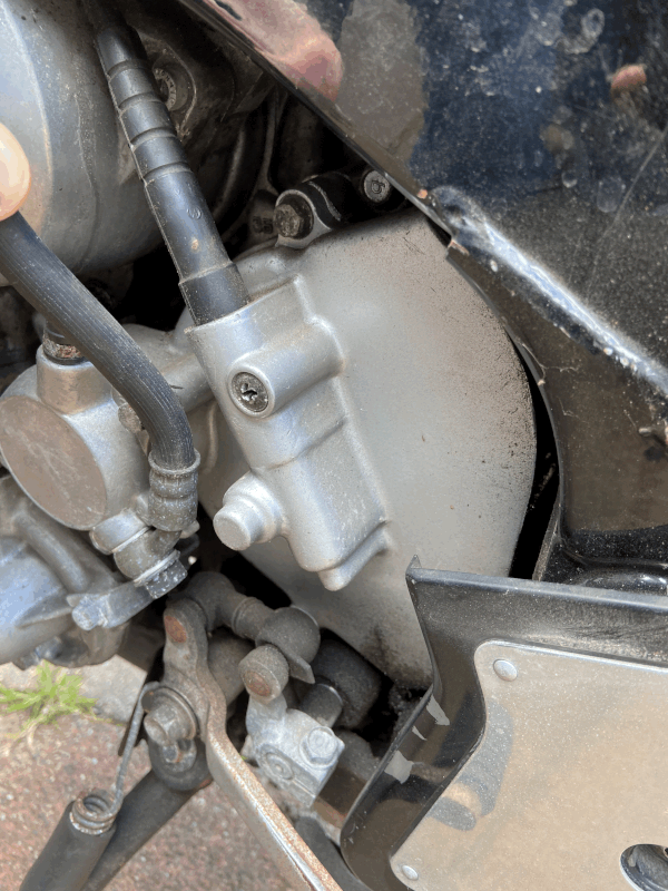

Gisteren was mijn plan om even een ronde door Zeeland te pakken. Na een kilometer of 50 hield de snelheidsmeter (en kilometer-/dagstand) er ineens mee op. Wanneer ik ongeacht de snelheid of versnelling de gashendel vol open trek, stuitert de naald wel tot ongeveer de snelheid die ik denk te rijden en lopen de tellers ook. Laat ik het gas weer iets los, blijft de naald op 0 staan.
Ik heb vervolgens een uur langs de weg gestaan om het proberen op te lossen. Het eerste dat in mij opkwam is dat de kabel tussen de snelheidsmeter en de versnellingsbak losgeraakt was; niet heel erg lang geleden heb ik die tenslotte ook los gehad om mijn dashboard-bulbjes te vervangen voor LED. Die kabel bleek gewoon goed vast te zitten, maar voor de zekerheid losgehaald, visuele inspectie, terugzetten en alles weer op zijn plaats monteren.
Afbeeldingslocatie: https://tweakers.net/i/LtNYCdjfQrVXsUKUCAffn03mKb8=/800x/filters:gifsicle():strip_exif()/f/image/27Zf72B0YvGwljmUYk6SFUVx.gif?f=fotoalbum_large
Aan de kant van de versnellingsbak krijg ik die kabel echter met geen mogelijkheid los; de schroef die ik volgens mij moet hebben geeft niets mee. Ik moet inmiddels ook opletten dat ik de kop niet stuk draai.
Is dit inderdaad wel de juiste schroef om die zijde los te maken?
Afbeeldingslocatie: https://tweakers.net/i/_r7nT2Lx-dZAlS50s_Pwxe0thH8=/x800/filters:gifsicle():strip_exif()/f/image/L3WIycwqC8FR18E3Uh5XpyFS.gif?f=fotoalbum_large
Wanneer ik aan de zijde van de meters voorzichtig wat met die binnenkabel draai en schuif - althans, voor zover dat dat kan - hoor ik dat het in de versnellingsbak ook schuift. Ik weet dus ook vrij zeker dat de kabel niet gebroken is.
Waar zou ik het nog kunnen zoeken om de oorzaak te vinden?
Maar geen tips hoe ik die schroef of kabel nog los kan krijgen, stelletje virtuele doorrijders? :+ Ik heb namelijk wel gezien dat die schroef de kabel in de versnellingsbak hoogstwaarschijnlijk op zijn plek houd namelijk, maar ook met een druppel olie is er geen beweging in te krijgen.

Bastiaan schreef op zondag 25 april 2021 @ 14:53:
Die kruiskop zul je er inmiddels waarschijnlijk wel met een PASSENDE slagschroevendraaier uit mogen gaan 'meppen' ... Ziet er uit als een stalen schroef in een aluminium blokdeel en dat spul zet zichzelf middels 'Galvanisch Lassen' echt wel goed vast na een 'X' aantal jaren waarin het hele spul nooit los heeft hoeven te komen.
Als ik 't even snel bekijk is 't ooit een mooie JIS kop geweest, daar moet je vervolgens niet met 'Phillips' bitjes / schroevendraaiers aan willen gaan rommelen (vice versa geldt 't zelfde maar de meeste mensen hebben geen JIS spullen in huis) :+
Afbeeldingslocatie: https://www.motorcycle.com/blog/wp-content/uploads/2017/10/101617-japanese-screwdrivers-JIS-vs-Phillips.jpg
Dan stop ik bij deze virtueel bij jou. Ik verwacht ook met een slagschroevendraaier, maar die heb ik dan weer niet voor je in de aanbieding. Heeft iemand misschien loc tite gebruikt, en dus dat je even zou moeten verhitten? (Let op: ik heb geen idee of dat op die plek verstandig is!!)
Kan ik misschien wel nog iemand voor je bellen? Anders ga ik weer verder. :+
  • Will_M
Will_M
Intentionally Left Blank
@Bastiaan Als je met een slagschroevendraaier aan de 'slag' gaat: Zo'n ding kun je heel lomp gebruiken én er dus met een héle grote hamer héél hard één keer op meppen maar da's eigenlijk niet direct de bedoeling. Als je dat doet dan loop je 't risico dat het aluminium blokdeel zegt : BARST er maar mee.... :P
Zachtjes beginnen met kloppen en daarna langzaam opbouwen.... De 'las' breekt als eerste (als het goed is).
  • Bastiaan
  • Laatst online: 31-08 15:37
Bastiaan
Bas·ti·aan (de, m)
DrivinUCrazy schreef op zondag 25 april 2021 @ 15:55:
Is je ook opgevallen hoeveel mensen je dan schaapachtig aankijken, zich afvragend wat je nou in vredesnaam zou kunnen bedoelen?
(Mij wel namelijk)
Zo zijn er bij mij een paar voorbij gereden die gewoon gegroet hebben. Maar dan ook echt onmiskenbaar :o
Will_M schreef op zondag 25 april 2021 @ 15:28:
Ik ben dan wel weer netjes met een JIS-setje aan de gang geweest. Als het gaat om passend gereedschap bij het doel ben ik best wel precies, maar voor mijn idee voelt de schroefkop relatief 'zacht'.
Slagschroevendraaier (met liefde) it is! Dan gaan we daar morgen naar op zoek. Bedankt zover voor jullie virtuele stop :)

Weet niet welke motorfiets je hebt? (Kan ik niet goed zien op de foto) Ik had een soortgelijk probleem met een van mijn, een Honda CB1. Daar is het niet zo dat de versnellingsbak hem direct aandrijft maar het kleine tandwiel van de ketting. Daar zit dan een kunststof dopje op waar een platte pen invalt aan de binnenkant van het afdekkapje. Die geeft het weer door aan de snelheidsmeter kabel zoals bij jouw op de foto. (Schroef zou de juiste moeten zijn trouwens. Zal er eens een bak kruipolie in spuiten. ). Dat kunststof dopje was dus dol gedraaid en dat gaf bij mij excact dezelfde problemen.
