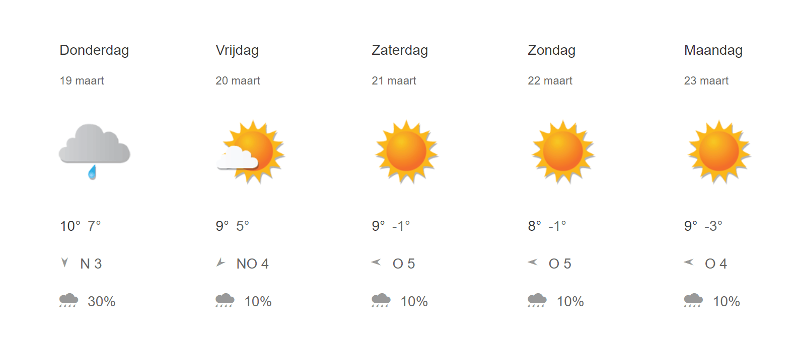

Afbeeldingslocatie: https://tweakers.net/i/GzBhyJmElDVVjtwCPKAVpFuH9eI=/800x/filters:strip_exif()/f/image/NXoY5BBlgK2VYgKWy7q3i8f0.png?f=fotoalbum_large
Nachtvorst :? Hopelijk gaan ze niet strooien :/
[ Voor 54% gewijzigd door Waaj op 18-03-2020 15:54 ]
Dat strooien zou wel echt kansloos zijn. -O-

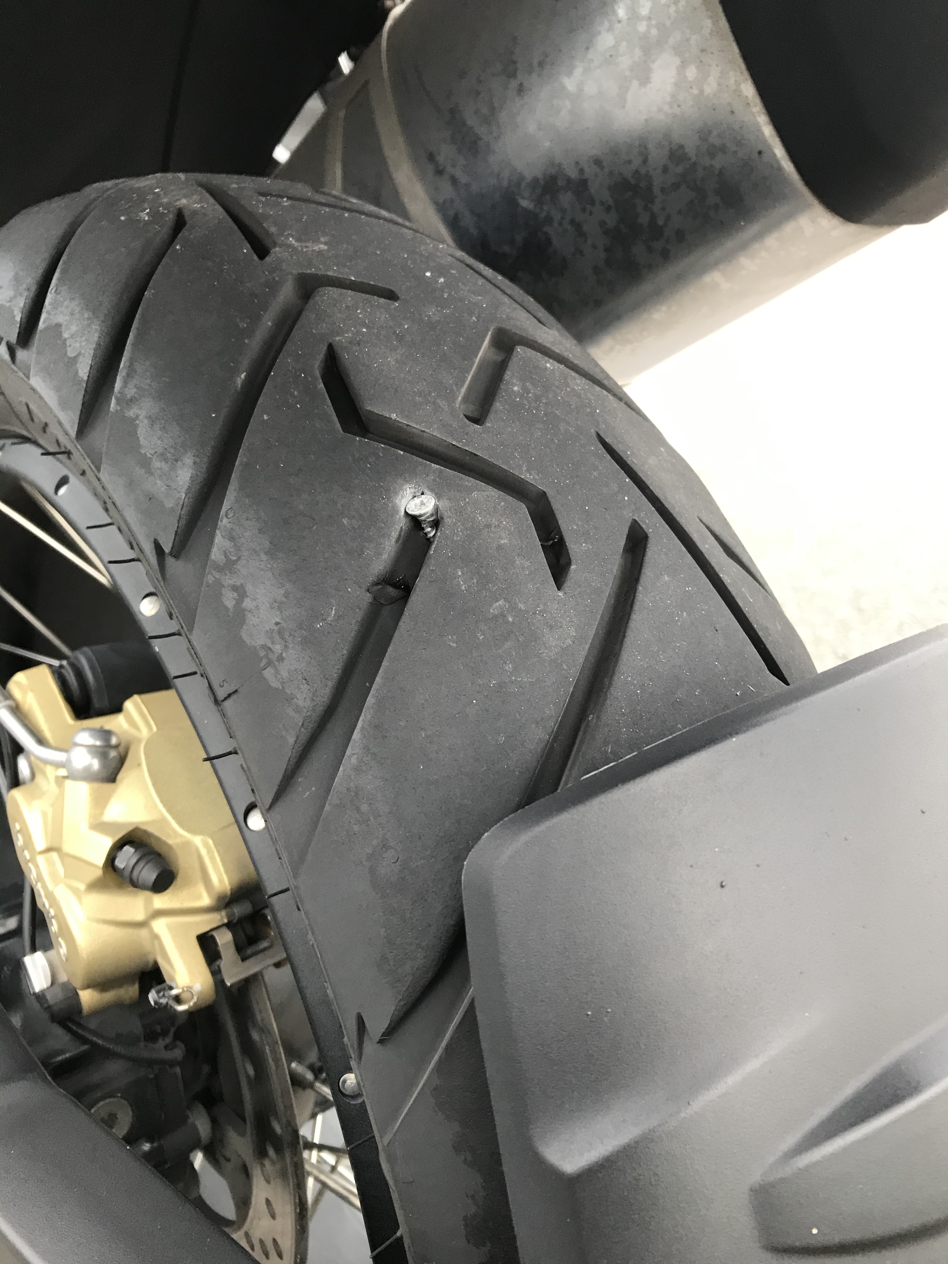

Zo, het is mij nu ook overkomen... en ik maar denken dat dit bij mij nooit zou gebeuren. Was net een ommetje aan het maken van werk naar huis, ook om onderweg een navi op te halen die ik heb gescoord via Marktplaats. Helaas ergens in Hilversum deze verstekeling meegenomen...
BMW Pechhulp wilt de achterband niet proppen dus wordt mn motor afgesleept naar de dealer. -.- Hopelijk is de achterband te redden... band is net nieuw.
Edit: Eerst dat ik dat de motor weer vreemde storingen gaf aangezien de boordcomputer direct een melding gaf dat mn achterband leeg aan het lopen is. In eerste instantie voelde ik er niks van en reed ik vrolijk door tot de carpool locatie waar ik had afgesproken met de verkoper, bij vertrek toch maar even het achterbandje gecontroleerd en ja hoor... :(
Afbeeldingslocatie: https://tweakers.net/i/5COfD6TLS5uuCKdH9HiKDQrIP8Y=/232x232/filters:strip_icc():strip_exif()/f/image/WjJDn5dEQ3UowyRYBPL5Qkbn.jpg?f=fotoalbum_tileAfbeeldingslocatie: https://tweakers.net/i/OeS-SFGTT7ggEx3rq4OCqklnOaM=/232x232/filters:strip_icc():strip_exif()/f/image/URA1Pab2atxagzpyEb7n5yNJ.jpg?f=fotoalbum_tile

Prop is van buiten, maar je kan ook een plug schieten van binnenuit, dat is misschien nog wel een optie. Dan zit er een hoedje aan de binnenkant die de prop er in houd.

Je hebt kans dat ze hem niet willen proppen/pluggen omdat de schroef exact in het dunne deel van het profiel zit... 1cm rechtsonder en er was niks aan de hand geweest.... wel zuur natuurlijk met zo'n nieuwe band...

Met dit systeem hebben we al meerdere banden gerepareerd én opgereden. Ik heb eigenlijk altijd wel zo'n setje bij me.
Werkt beter, sneller, en betrouwbaarder dan die dropveters die je erin moet rammen. Niets fijner dan dit ter plekke zelf kunnen oplossen, oppompen* en door.
*: Zelf heb ik een Airman compressortje bij me, maar CO2 patronen werkt ook.
