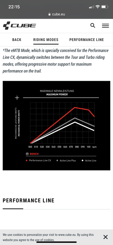

Afbeeldingslocatie: https://tweakers.net/i/VTDKwz7riSvylhV-rw2a7b5BFfo=/x800/filters:strip_exif()/f/image/8lBYdkteyNdsrnWlDiK38E3A.png?f=fotoalbum_large
Om een indruk te geven levert hij hier bij 70 omwentelingen het meeste vermogen

De grafiek is voor de Performance LIne CX. Volgens een paar reviews zou de Performance Line Speed hoger in de cadans het vermogen langer vast houden. Dat lijkt wel te kloppen. Ik had niet de indruk dat het vermogen boven de cadans van 90 af begon te nemen. Het leek gewoon constant te blijven. Ik had zelfs even 46 km/u op de teller staan, zonder dat ik het gevoel had dat de motor al geknepen werd.
Of de cadans van ruim 105 is hoog dat je dit niet meer merkt. Volgens het display lag mijn eigen geleverde vermogen toen mooi richting de 400 watt

Supertjeduc schreef op zaterdag 8 mei 2021 @ 22:17:
Motoren fabrikanten blinken niet echt uit in transparantie over hun motoren.
Er zijn een paar begrenzingen.
- koppel: te veel koppel kan je naaf niet verdragen, daarom bestaan er uberhaupt motoren met minder koppel. Een Nexus 7 zal niet aan een Performance CX gehangen worden, anders rij je die naaf kapot. Bij welk toerental je dat hebt.... dat vind je niet.
- vermogen: 250W is het maximaal vermogen dat gewone ebikes continu mogen geven. Er zijn zeker pieken of korte boosts mogelijk die hoger liggen. Maar hoe veel... vind je niet.
In elk geval, een goede electrische motor heeft een vrij vlakke koppelcurve, maar bij hogere toerentallen zal dat beperkt moeten worden om niet boven de 250W te gaan.
De formule van vermogen is simpel Vermogen = koppel x toerental. (Dat moet je wel uitdrukken in toeren per sec en dan x 2 Pi omdat de fysica werkt met radialen per seconde).
Dus, stel je trapfrequentie is 100 rpm, dan kunnen we eens kijken welk koppel we mogen verwachten.
M=P/ toerental in rad.
P=250
Tr= (100/60) x2xPi= 10,5
M= 24 Nm
Voor 60 rpm trapfrequentie wordt dat= 40 Nm
Dus meer dan dat mag een gewone ebike niet constant leveren. Het is duidelijk dat een fiets met 85 Nm dat maar heel even mag en kan leveren.
