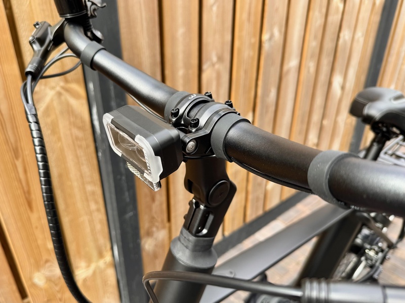

Ik heb een sparta a line energy gekocht waar dit op het stuur zit
MijnAfbeeldingslocatie: https://tweakers.net/i/UUP3uixcglMlVOe4FUa06SRuYo8=/x800/filters:strip_icc():strip_exif()/f/image/ORUHpAnRVolznsdS2PzsGhNO.jpg?f=fotoalbum_large
Na lang zoeken lijkt dit SP connect? Te zijn. Maar ik kan niks vinden wat je hier in zou kunnen draaien om vervolgens je telefoon op vast te klikken.
Iemand enig idee hoe dit werkt?
sgouman schreef op dinsdag 22 juli 2025 @ 19:55:
Goedenmiddag,
Vraagje,
Mijn[Afbeelding]
Ik denk dat je meer zoiets nodig hebt om erop te zetten?
https://sp-connect.eu/nl/products/stem-mount-flat

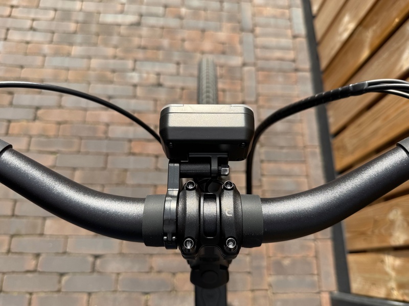

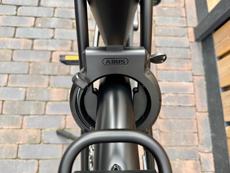

Review Crivit Urban X 3.0 e-bike.
Zes jaar geleden legde ik zonder aarzeling nog ruim €2.500 neer voor een e-bike. Dit keer voelde dat toch anders. Hoe goed en mooi een e-bike ook is, na een paar jaar daalt de waarde meestal naar zo’n €750 tot €1.000.
Na uitgebreid vergelijken van verschillende merken en modellen, stuitte ik op de Crivit Urban X 3.0. Een e-bike met verrassend goede specificaties, A-merk vervangbare onderdelen, en één belangrijk minpunt, maar daarover later meer. En dat alles voor de helft van wat je normaal voor een e-bike uit het middensegment betaalt.
Mijn interesse was gewekt. Ik besloot de gok te wagen en deze e-bike te bestellen. Hierbij mijn bevindingen voor anderen die deze e-bike ook is opgevallen.
Bestelling & levering.
Na mijn bestelling via Lidl.nl stond de Crivit Urban X 3.0 binnen twee werkdagen voor de deur, keurig geleverd door Dynalogic in een stevige doos. De ‘unboxing’ en laatste montagehandelingen waren binnen een half uur afgerond. Vervangingsonderdelen buiten de garantietermijn van 2 jaar (en 5 jaar op het frame) zijn online te verkrijgen via LDS-service.com. De e-bike wordt geproduceerd in Duitsland door het merk Prophete, dat daar bekendstaat als een betaalbare en betrouwbare fabrikant.
Design & afwerking.
Het ontwerp scoort wat mij betreft hoog. De dikke Schwalbe-banden, matzwarte lak en gladde lasnaden geven de fiets een moderne, stoere uitstraling. Alles voelt degelijk aan, de onderdelen zijn goed gemonteerd en het frame is solide. De accu (355Wh) is bij dit 3.0-model mooi weggewerkt achter de zitbuis. Deze fiets ziet er niet alleen robuust uit, hij voelt ook zo. Hij doet absoluut niet onder voor modellen uit een hogere prijsklasse.
Rijervaring, motor & ondersteuning.
Vanaf de eerste trap voelt het goed. De combinatie van de stille Mivice M080 achterwielmotor en de onderhoudsarme Gates ST Belt Drive maakt elke trap soepel en natuurlijk. De trapondersteuning is beschikbaar in vier standen, met daarnaast een handige 20-seconden 'Boost'-functie, ideaal voor snel optrekken of het nemen van een helling. De ondersteuning is meer dan voldoende, zeg maar gerust fors en reageert nauwkeurig op je trapkracht.
Versnellingen & remmen.
Hoewel deze fiets geen versnellingen heeft (een zogenaamde singlespeed), mis je die niet. De motor levert 40Nm aan koppel en reageert, dankzij de geïntegreerde krachtsensor, heel intuïtief op je inspanning. Daardoor blijft het fietsen licht en ontspannen, zelfs op glooiende wegen. De Shimano MT200 hydraulische schijfremmen bieden een uitstekende en betrouwbare remkracht.
Verlichting & bediening.
De verlichting is bovengemiddeld goed, wat zorgt voor extra zichtbaarheid en veiligheid. De heldere LED-koplamp heeft een grootlichtfunctie en staat standaard aan op dimlicht. Hetzelfde geldt voor het COB LED-achterlicht met remlichtfunctie, deze licht extra fel op bij het minderen van je snelheid. De bediening is eenvoudig, op de bovenbuis zit een centrale knop waarmee je de ondersteuning inschakelt. Een LED-ring rond deze knop toont zowel het accuniveau als de ondersteuningsstand aan. Via de + en - knoppen op het stuur wissel je gemakkelijk tussen de standen. Een snelheids- of kilometerteller ontbreekt, maar persoonlijk vind ik dat geen gemis.
Zithouding & zitcomfort.
Het enige echte minpunt van deze e-bike is de standaard zithouding en het zitcomfort, al is dat eenvoudig op te lossen. De zithouding is standaard behoorlijk sportief, wat voor mij ronduit oncomfortabel aanvoelde, mede door het harde en smalle zadel. Gelukkig kun je dit eenvoudig aanpassen met een verstelbare stuurpen (ik heb gekozen voor een 100mm variant) en een comfortabel zadel. De stuurbuis steekt 47mm boven de bovenste spacer uit. Veel verstelbare stuurpennen hebben een klemhoogte van maximaal 40mm. Je moet de stuurbuis dus circa 10mm inkorten en de sterbout circa 10mm dieper inslaan. Dit kan met speciaal gereedschap of door voorzichtig een tijdelijke bout in het gat te draaien en daar met een hamer op te slaan (zorg dat je recht slaat, zodat de sterbout niet scheef komt te zitten). De kabels zijn net lang genoeg om de stuurpositie comfortabeler af te stellen. Na deze kleine aanpassingen voelt de e-bike echt als maatwerk.
Conclusie.
De Crivit Urban X 3.0 is wat mij betreft een verborgen parel in e-bike-land. Voor deze prijs, inclusief een paar slimme upgrades, krijg je ontzettend veel kwaliteit. Hij rijdt als een veel duurder merk, is stil, krachtig, solide gebouwd en ziet er ook nog eens heel erg goed uit. Als je bereid bent om de zithouding zelf aan te passen (of te laten doen), dan heb je aan deze e-bike een betrouwbare en stoere metgezel. Naar mijn mening is hij voor deze prijs simpelweg onovertroffen.
Overzicht van mijn upgrades.
  • BBB Cycling BHS-35 HighFix stuurpen (28.6/31.8mm/100mm)
  • BBB Cycling BSD-124 SoftShape Relaxed zadel
  • AXA NXT 31.8mm koplamphouder (voor montage aan het stuur)
  • Abus 6950M R Xplus ART-2 ringslot (ter vervanging van het merkloze ART-1 slot)
  • Fidlock Twist Essential Base frametas (op de Fidlock Twist Bike Base)
  • Apple AirTag, geplaatst in het compartiment onder de zitbuis
Totale investering (incl. upgrades).
€1.646,00 incl. btw
Afbeeldingslocatie: https://tweakers.net/i/k2XJc02fz5JpT2Bk_KmZskI8zV8=/800x/filters:strip_icc():strip_exif()/f/image/B6nAlvHVSMj3VWfxwadEpvTD.jpg?f=fotoalbum_large

Mooie review, al neem ik deze wel met een korrel zout i.v.m. de gloednieuwe account. Vraag me af hoe lang zo iets mee gaat, iemand daar toevallig ervaring mee?

Moet wel zeggen dat ik veel herkenning heb bij de review, zelfde fiets en gelijke ervaring. Ook ik worstelde wat met zithouding en zadel, uiteindelijk een goedkoop Lidl zadel gevonden wat nog het beste zit voor me. Overigens, ik heb er gewoon een ART2 ringslot op zitten bij aflevering, een Tonyon ART4143 waarbij ook prophete staat op https://stichtingart.nl/is-mijn-slot-goedgekeurd
Wel fijn om een lijstje upgrades te hebben.

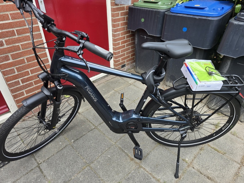

Ik heb een Pegasus gekocht.
Ik gebruik hem voor woon werk tenminste als het droog is.Afbeeldingslocatie: https://tweakers.net/i/sokjZcL4Y4Blpdf0JwPQYLFUrKs=/800x/filters:strip_icc():strip_exif()/f/image/8ccjLsyi4kxI5rpyDcvorL9Z.jpg?f=fotoalbum_large

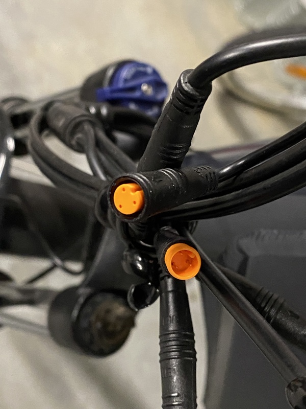

  • Jnn1
  • Registratie: April 2021
  • Laatst online: 22-03 09:13
Hallo,
Mijn dochter heeft anderhalf jaar geleden een elektrische fiets van het Chinese merk Molicycle model R1 op internet gekocht, Dit vond ik niet verstandig wegens geen servicepunt in de buurt. Nu geeft de motor geen ondersteuning meer, waarschijnlijk doordat ze hem een paar dagen onbeschermd in de regen heeft laten staan…De contactpersoon bij wie ze de fiets heeft gekocht geeft geen antwoord op haar emails. Ik heb de fabrikant een mail gestuurd en wacht al een paar dagen geduldig op antwoord.
Ik heb de fiets nu bij mij en dit heb ik gemerkt:
- De accu lijkt goed te werken: ik kan hem opladen;
- Het display werkt en geeft alles gewoon aan zoals het moet. Er is geen foutcode te zien; ik kan ook de versnelling aanpassen en ik zie de snelheid als ik gewoon met de fiets ga fietsen. Nogmaals, de motor reageert niet;
- De verlichting voor en achter werkt normaal.
Hebben jullie een idee waar ik de fout moet zoeken? Kan dit aan de bewegingssensor liggen ? Ik heb de controler in het frame gevonden. Deze sensor wordt met een speciale oranje stekker aangesloten. Kan ik dit bypassen om te zien of de motor dan gaat draaien?
Alvast bedankt voor de moeite.

Jnn1 schreef op donderdag 7 augustus 2025 @ 20:09:
... Chinese merk Molicycle model R1 op internet gekocht,....., de motor reageert niet;
Regen, slechte afdichtingen en connectors kunnen inderdaad een probleem geven.
"speciale oranje stekker" is wel erg abstract, want bij ieder motorsysteem zijn de connectors verschillend.
De rotatie sensor nabij de trapas kan inderdaad de schuldige zijn als het een eenvoudig motorsysteem betreft met naafmotor. Echter kan het ook de motor zelf zijn of het uitgangscircuit van de motorcontroller.
Als het de motorcontroller zelf betreft dan zal je binnenin verbrandingssporen zien en een brandlucht ruiken, omdat de motor met behoorlijk hoge stromen wordt aangestuurd via (3) dikke draden.
Als er ook nog (3) dunne draden naar de motor gaan kan het ook één of meerdere hallsensoren betreffen in de motor.
Je geeft aan dat de ebike een Chinees merk betreft. Meestal zit er dan ook een gashendel of walkassist op.
Deze laat de motor draaien zonder rotatiesensor.
Helaas kan ik geen gedetailleerde specificaties vinden van de ebike mbt sensoren, maar de tip van @madmaxf1 hieronder is er ook één die de oorzaak kan zijn.

@Jnn1 . Wat voor motor zit er in deze fiets? Merk en voorwiel of middenmotor?
Zit er een remonderbreker op de fiets? Als het een wat simpelere uitvoering is geven dese vaak problemen, zeker icm regen.
Hallo,
Ik weet niet of je die hebt, maar hier kun je de manual vinden met ook de nodige (hoewel vrij summiere) montage-instructies.
https://cdn.shopify.com/s...cycle_R1.pdf?v=1708569463
Waar je even naar kunt kijken (getriggerd door de laatste pagina): vermoedelijk is de fiets uitgerust met een systeem dat de ondersteuning onderbreekt op het moment dat de remmen worden geactiveerd. Hiervoor zitten er sensoren in de remgrepen, en die kunnen contact maken als er vocht bij komt - en dan heb je dus geen ondersteuning. Ik heb dit bij mijn fiets twee keer gehad (Magura MT5e remgrepen) waarbij het probleem vanzelf overging door de boel te laten drogen.
Ik heb de handleiding ook gevonden, maar die geeft geen hulp. Op een van de foto’s in bijlage zien jullie het stekkertje. Deze komt van een hendeltje rechts op het stuur. Dit hendeltje stopt de motor indien je de fiets laat bewegen zonder te trappen. De bewegingssensor heeft dezelfde stekkers. Hierin zitten 3 dunne pinnetjes. Één lijkt 5v plus, een ander 5v min en de laatste een signaalcontact. Via dit signal lijkt te motor het bevel om te draaien te krijgen.
De pushfunctie 6km’per uur werkt ook niet. De voortstuwing zonder te trappen werkt ook niet…De motor is een naafmotor in het achterwiel.Afbeeldingslocatie: https://tweakers.net/i/y5shTjOTVTwK-r00KUpc5mrGyTE=/x800/filters:strip_icc():strip_exif()/f/image/UXUoXYLRg7ogRWwgOZpIzHDP.jpg?f=fotoalbum_large

De fiets staat al weken in een garage, dus vocht is allang opgedroogd. Oxydatie op bepaalde kontakten misschien? In ieder geval niet op de accu en zijn kontakten.

Jnn1 schreef op donderdag 7 augustus 2025 @ 21:52:
..... hendeltje stopt de motor indien je de fiets laat bewegen zonder te trappen. De bewegingssensor heeft dezelfde stekkers. Hierin zitten 3 dunne pinnetjes. Één lijkt 5v plus, een ander 5v min en de laatste een signaalcontact. Via dit signal lijkt te motor het bevel om te draaien te krijgen.
De pushfunctie 6km’per uur werkt ook niet. De voortstuwing zonder te trappen werkt ook niet…De motor is een naafmotor in het achterwiel.....
Aangezien de pushfunctie cq walkassist ook niet werkt, lijkt de rotatiesensor uitgesloten van defect.
Een eventuele remonderbreker, versnellingsonderbreker en/of dat bewuste hendeltje kunnen de oorzaak zijn. Deze lijken allen dezelfde functie te hebben. (Logan is een merk voor remmen) Echter realiseer je dat ze in serie zijn geschakeld, dus wegnemen zal niet werken zonder overbruggen.
De werking kun je misschien testen met een multimeter. Twee contacten zouden verbonden moeten zijn. Eventueel proberen of het wel werkt met een sterke magneet bij de schakelaar(s).
