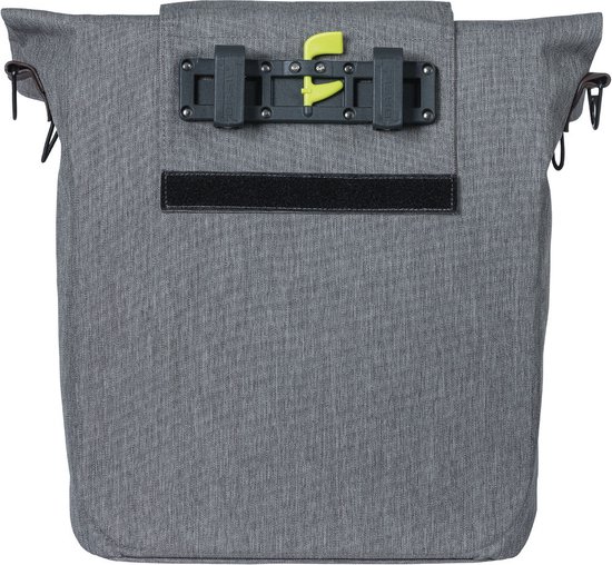

JohanF schreef op zaterdag 6 april 2024 @ 21:10:
Sinds 2 maanden ben ik een blije bezitter van een Gazelle Chamonix T10 HMS en ben nu op zoek naar een fietstas om af en toe wat boodschappen te doen.
Het liefst een enkelzijdige "afpaktas" die evt ook over de schouder of op de rug kan, zoiets als deze van Basil:
[Afbeelding][Afbeelding]
Maar nu komt het lastige... de Chamonix heeft 2 horizontale buizen op de bagagedrager.
De bovenste is rechthoekig (of eigenlijk trapeziumvormig) en best wel fors met een breedte van circa 14mm en hoogte van 12mm.
De onderste horizontale buis is wel gewoon rond (circa 11mm diameter). Maar ik vermoed dat het lastig zal zijn om daar bevestigingsclips overheen te krijgen, want de ruimte tussen beide buizen is maar 3,5cm.
Ik weet dat een aantal tweakers hier ook een Chamonix heeft, gebruiken jullie een zijtas/afpaktas en hangen jullie deze dan aan de onderste of de bovenste buis?
Of zijn er anderen die bijvoorbeeld tassen van Basil met "Hook on system" hebben en weten of dit ook op een rechthoekige dragerbuis gaat passen?
Meestal zie ik hier Ortlieb en Vaude aangeraden worden (en dan: einde discussie :P ), maar Ortlieb is wel een iets andere prijsklasse dan wenselijk voor de boodschappen.
Een eenvoudige Vaude zou eventueel wel kunnen, zo te zien staan die clips in geopende stand best ver naar buiten, waardoor hij waarschijnlijk wel op de onderste drager geklikt kan worden.
Ik gebruik op mijn Chamonix C5 tassen van Vaude, die krijg ik inderdaad zonder problemen aan de onderste stang. Heb ook kort een Ortlieb geprobeerd, maar die is vanwege het gepruts met de ruimte tussen de stangen retour fietsenmaker gegaan.
Voor de boodschappen gebruik ik overigens een Aqua Back, die is lekker ruim en het meenemen (vind ik) praktisch genoeg met de schouderband.

ingo92 schreef op zaterdag 6 april 2024 @ 23:42:
Nice, bedankt! De Aqua Back was inderdaad de kandidaat, is qua prijs (€55 a 65) ook nog oke. Goed te horen dat er genoeg in kan, dat vond ik een beetje lastig schatten vanaf de afbeeldingen (y)
Decathlon maakt fijne rugtassen met haken die volgens mij wel op de onderste buis zouden moeten passen.
Ze hebben een splitsbare rugtas die dan aan beide zijden hangt en een enkele die aan één zijde hangt, Wij hebben beide types en zijn er echt ontzettend blij mee.
