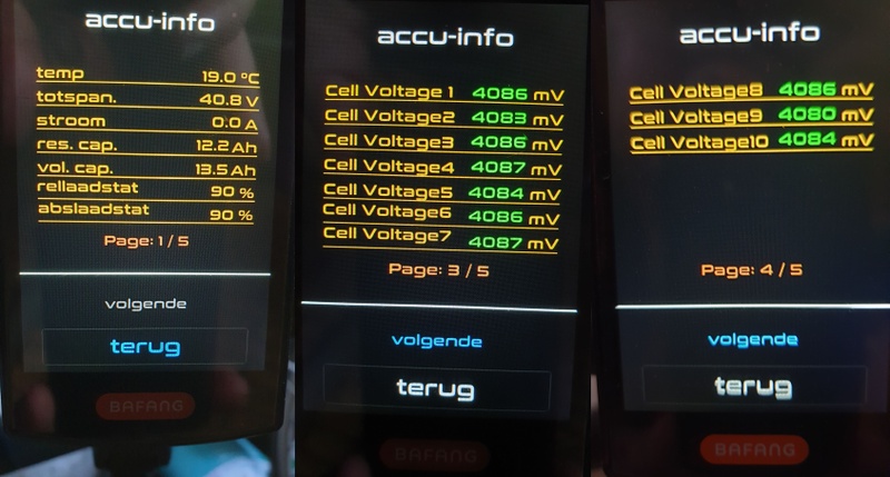

  • rokil
Sinds 2 weken zijn wij in het bezit van (voor ons) dure, elektrische fietsen. Het gaat om 2x de BSP Topaz, die geleverd worden met een 14,5 Ah accu en een Bafang M420 motor.
De fietsen rijden heel lekker en we hebben er op dit moment 200 kilometer mee gefietst naar alle tevredenheid. Bij een kilometerstand van 175 op mijn fiets en 155 op de fiets van mijn vrouw, stonden de accu-percentages op 33% en 30%. Niet slecht vonden wij zelf. De accu's hebben een nacht aan de stroom gelegen en de volgende dag stonden beide weer op 100%.
In het schermpje van de (slecht afleesbare) computer kun je ook de accu-status aflezen. Dit heb ik bij beide fietsen gedaan, maar ze verschillen nogal. Mijn fiets geeft maximaal 13,5 Ah aan en de andere fiets geeft maximaal 14,9 Ah aan. Ook de cell-voltage verschilt van elkaar, maar dan heeft vreemd genoeg de accu met de minste Ah weer een hoger cell-voltage.
Volgens de fietsen-dealer klopt dit, omdat geen enkele accu gelijk is, maar ik ben dus nu al 1 Ah kwijt met slechts een laadbeurt. Bij het in ontvangst nemen van de fietsen heb ik hier niet naar gekeken, dus ik weet niet of dit van het begin af aan al is.
Ook als ik de accu's in de andere fiets plaats, blijft dit gelijk.
Mijn vraag aan de kenners hier is of dit inderdaad klopt, of dat ik toch verder actie moet ondernemen?

  • jimh307
rokil schreef op vrijdag 23 juni 2023 @ 13:36:
Een mooie want geen enkele accu zal 100% matchen. Je bent dus niet 1 Ah kwijt omdat het voltage anders is. Beide accu's vallen binnen de norm. Als jouw vrouw maar iets lichter of zwaarder is dan jij kan het al íets schelen. Ook loopt de ene fiets net wat soepeler dan de andere (zelfs bij 2 gelijke modellen) en kan dit het verschil verklaren.
Het is in ieder geval niets om je druk over te maken, voor nu. Doe over een maand nog zo'n lezing en dan mag de tendens niet snel gaan.
Gaat het echt heel veel schelen dan is er reden tot zorg, maar dit valt ruim binnen de marge. :)
  • rokil
Okee @jimh307 ,
Bedankt voor je reactie. Ik werp over een maandje nog eens een blik op de accu-statistieken.

.... ik ben dus nu al 1 Ah kwijt .. ...
Zoals de FM en @jimh307 aangeeft is dit niets om je zorgen over te maken.
Dat kan behalve met toleranties, chemische samenstelling ook te maken hebben met de BMS, de lader en de nauwkeurigheid van aflezen en rekenen door de computer.
Het meetverschil is 10mV op 4000mV wat neerkomt op 0,25%, wat akelig nauwkeurig is.
De andere waardes Ah en % zijn meestal berekend, maar hoe en hoe nauwkeurig, is in dit geval niet duidelijk. Persoonlijk heb ik niet zoveel vertrouwen dat dit net zo akelig nauwkeurig is, terwijl een dergelijk waarde wel zo nauwkeurig lijkt weergegeven.
(Onder de noemer "meten is weten" De enige, maar onpraktische manier is een volledig geladen accu met een bekende constante belastingstroom volledig ontladen en de exacte tijd meten hoelang dit duurt.)
Hetzelfde geldt, indien aanwezig op het display, voor nog af te leggen afstand. Die kan je vaak helemaal met een korrel zout nemen. Beschouw het als niet meer dan een indicatie.
