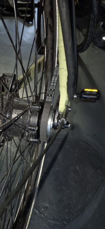

Ik zit momenteel aan mijn tweede GCO009. Bij de eerste braken de remkabels en na meerdere reparaties via indringende brieven van mijn rechtsbijstand uiteindelijk een nieuwe fiets gekregen. Uiteraard zitten gewoon weer de zelfde slechte kwaliteit kabels op dit nieuwe exemplaar.
Na nog geen half jaar op de nieuwe fiets, gaat de fiets niet meer aan. Ik zie al een scheurtje in de kabel van de controller. Ik neem aan dat het daaraan ligt maar vind het wel gek dat als ik de fiets aan de oplader zet hij wel soms aangaat. Twijfel of het toch niet de batterij is. Iemand hier ook last van gehad? Op Reddit wel een aantal soortgelijke gevallen gevonden.
Voor mij in ieder geval nooit meer Tenways. Ik probeer nu een afspraak te krijgen bij een service punt maar kan pas eind juli terecht overal. En de fietsenwinkels rekenen ook nog buiten de garantie een eigen onderzoeksvergoeding.... Omdat ze zoveel gezeik hebben met Tenways fietsen. Echt om te huilen.

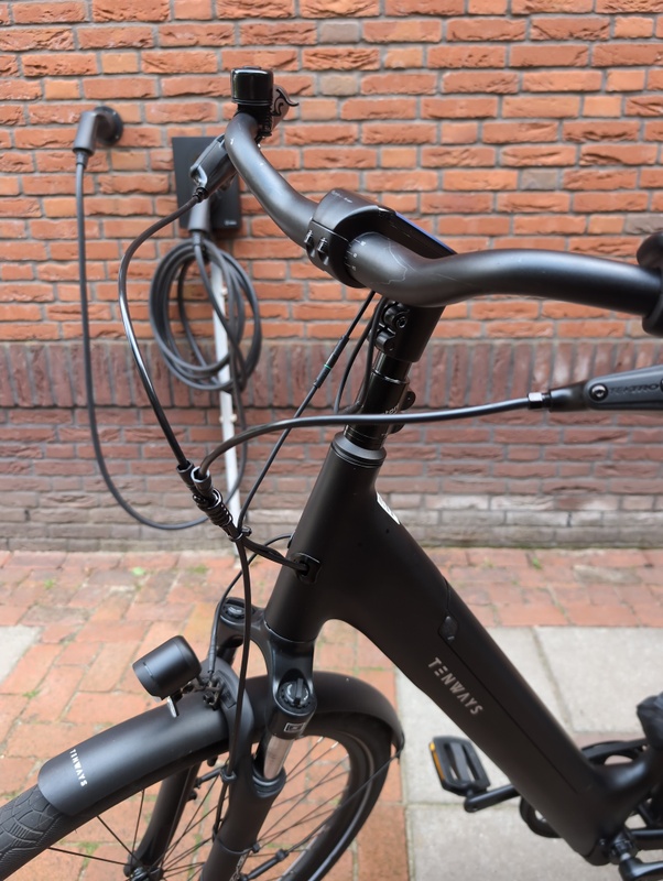

Vaevictis_ schreef op donderdag 21 mei 2026 @ 13:30:
Om zelf antwoord te geven en voor iemand anders die dit wil weten. Haal het stuur los, onder het display inbus los halen en stuurpen los halen. Stuurverhoger plaatsen en weer omgekeerde montage volgorde.
Could you share some photos of how it turned out and which riser you used? I got one for my wife and was considering getting one for me but the handlebar height bothers me
  • Vaevictis_
  • Laatst online: 16:47
Williamlac schreef op dinsdag 7 juli 2026 @ 22:04:
Sure, this is the riser. https://www.rosebikes.nl/...rt&article_size=standaardAfbeeldingslocatie: https://tweakers.net/i/lk4rXB2wJsju6XRXqr-Uu640Txs=/x800/filters:strip_icc():strip_exif()/f/image/qN9Dv8fLJM1tmzGsXcWefosP.jpg?f=fotoalbum_large

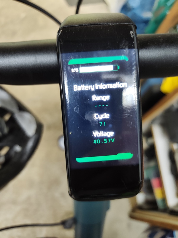

Toevallig 71 laad cycli?
  • Boltinus
  • Laatst online: 11:08
Deze info had ik inderdaad ook al hier voorbij zien komen, daarvoor bedankt.
Het vervelende wat ik zie is, dat als ik die uitlees, staat deze counter op 0 :? .. maar ook de Voltage staat op 0.00 V en de range zijn dashes ( - - - ). De fiets werkt voor de rest naar behoren, maar is er dan toch iets mis ergens?
Als ik een benadering doe van 2073 KM / 40 KM zou dat zo rond de 50 Cycli uit kunnen komen, dus in theorie zou ik nog niet op dat punt van 71 Cycli zijn.
Heb de accu nu een behoorlijk aantal uren extra gegeven na het groene lampje op de lader, de spanning die ik meet komt uiteindelijk uit op 41.67 Volt.
Ga nu weer eens een vermogenstest doen, waarbij ik dan niet lager ga dan de 33.2 Volt waarbij de fiets er mee stopte. Als die gedaan is, zal ik de uitkomt hier delen.

Dezelfde knop als dat je de unlock code hebt ingegeven, deze na unlock iets langer vasthouden.
Het eerst volgende scherm wat je dan ziet staat op het batterij symbool, daarna nog een kort klikken en je komt op de sub-pagina.
Om terug te gaan naar het normale gebruikersscherm, hou je diezelfde knop langer ingedrukt.
Mijn loadtest is klaar merk ik op, de batterij heeft 351Wh geleverd van de 374.4Wh die volgens het opschrift er in zou moeten zitten. Dat komt neer op een eigenlijke capaciteit van nog 93,75% (351/374.4), daar kan ik in principe wel mee leven.
Conclusie: De batterij is dus nog in goede conditie, dus er zijn andere factoren die de range bepalen (temp/wind).

  • Boltinus
Vorige week ook een accu percentage sprong meegemaakt, van 38% plots terug naar 15% (rood).
Nu ben ik mijn accu al een tijdje aan het volgen in prestatie, maar dit strookte totaal niet met mijn bevindingen over de conditie van de accu.
Heb daarna de accu aangesloten op een load tester, maar ook gelijk een grafiek er bij opgenomen.
Wat mij opviel was, toen ik een constante load van rond de 145W trok, er op geen enkel moment een dip zichtbaar werd die het Tenways display liet vermoeden.
De ontlading tot 33.2V was netje een rechte gestage lijn omlaag, waarbij ik enkel de conclusie kan trekken dat de 'controller' software niet correct omgaat met de aangeboden spanning/vermogen/percentages.
En als de 'controller denkt' door deze buggie software dat hij 'leeg' is, dan stopt je ondersteuning dus ook gelijk.
Dat is dus de enige verklaring die ik kan geven, dat de software van Tenways als het gaat om correct bijhouden of weergeven van het percentage nogal te wensen overlaat.
Dacht in het begin dat het iets van een 'zelflerende' functie zou bezitten, maar daar twijfel ik nu aan of die gedachte de waarheid is.
Schijnbaar kan je de controller software updaten, maar dat is wel via een omweg ... en waarschijnlijk op eigen risico zonder garantie.

I got the same one and installed on my new bike. Do you feel like your handlebar is a bit wobbly? I can't ride no handed because it just starts shaking a lot (have tried tightening the screws but no luck so thinking it's related to the riser)
  • Vaevictis_
Williamlac schreef op zondag 16 augustus 2026 @ 18:48:
No issues here. Try reseating the riser without any gaps.
  • Boltinus
If it's a CGO800S, this is already a known issue that it can wobble when you do not hold the handlebar.
Look at this YT from 3 years ago by Bright channel, who already had the same problem, so it's not only cause by the extender .. it's due to the low entrance design being less stiff.

Ik heb mijn 2,5 jaar oude Tenways CGO009 voorzien van het schermpje van de New Edition.
Dat ik mijn telefoon nodig had voor de snelheid en dergelijke, vond ik 1 van de grote minpunten.
Voor €75 euro heb ik de grootste ergernis van m’n 009 op kunnen lossen, super blij mee.
“You can order the new color display directly through this link: D10450
https://www.tenways.com/56339267733/invoices/bce3904c82c64a3ebc8f744b472ae0e8
Once it arrives, you can follow this video to see how to replace it:
YouTube: CGO009 | How To Replace The Dash Control And Panel Buttons
After installation, just reconnect your new display via Bluetooth by following the steps here:
https://tenways.zendesk.com/hc/en-us/articles/41853657099545-How-to-Reconnect-Your-Bike-Display-via-Bluetooth-After-Replacement”
Afbeeldingslocatie: https://tweakers.net/i/jybrOKEGb6OmjwJ_JVrS5W_9nVM=/x800/filters:strip_icc():strip_exif()/f/image/LQn8BvJXL5khHPE5xZGJQvAO.jpg?f=fotoalbum_large Afbeeldingslocatie: https://tweakers.net/i/HMkIi8ddOqjdOrNgnO5pnU0VY1A=/x800/filters:strip_icc():strip_exif()/f/image/6omEXSvX9GbY5gHLgVu0FGNH.jpg?f=fotoalbum_large
Als leuke bijkomstigheid heb ik er nu ook een cijferslot op zitten en volgens mij ook NFC.
Erg blij mee!

Sinds eind sept. heb ik een Tenways 600 New Edition Moss Green. Helaas was XL niet meer mogelijk (ik ben 1m93 en met lange benen) dus ik heb een L. Besteld via de website want in fietsenzaken verkopen ze die niet. Wel in onderhoud bij een goeie fietsenwinkel die Tenways verkopen.
Ik heb de fiets puur en alleen gekozen omdat ik in een half jaar tijd al meer dan 6.000 km met mijn Cube Hybrid Touring had gefietst en ik iets betaalbaars zocht voor in de stad en woon-/werkverkeer. Ik fiets nl. zeer regelmatig 70/110 km afstanden en fietsvakanties met een Croozer-fietskar achter de Cube. De Tenways heeft nu 375 km gelopen. Wel snel een verhoogd stuurpen genomen want mijn zithouding was echt debiel. Hij zou van mij nog íets hoger stuur mogen hebben maar tis prima te doen.
Je merkt aan alles dat het geen duurdere fiets is (de knopjes, minder comfort etc) maar ik ben tot nu toe erg tevreden. Hij is vlot (ik fiets meestal in eco), lichtvoetig (15kg vs de 30kg van de Cube) en ik vind hem mooi. Zadel zelf is niet top maar prima. Lekker simpel verder dus kan er (hopelijk) weinig aan kapot gaan. De fiets niet gekocht vanwege actieradius. Laatst wel fietstochtje gehouden omdat ik ook benieuwd was hoe ver hij kon op een lading. Nou bij 30 km was het wel zo'n beetje over... maar het is dan ook winter.
Kom ik uit op het volgende; hij stond vannacht buiten onder de overkapping en nu blijft de lader op groen staan ipv rood (tijdens het laden) en een waarschuwing op het scherm. Ik neem aan dat de fiets/accu even moet opwarmen (vannacht gevroren)? Heb de fiets nu ook binnen in huis gezet om op te warmen. Of is het iets anders?
ps: wat als er ooit echt problemen met de accu is. Is de fiets dan economisch total loss omdat je de accu er niet zomaar uit kunt halen?
Afbeeldingslocatie: https://i.imgur.com/p7E44HU.jpeg
Afbeeldingslocatie: https://i.imgur.com/FIMun9x.jpeg
Afbeeldingslocatie: https://i.imgur.com/xyouAlp.jpeg
  • casper4253
  • Laatst online: 16:11
Curlew schreef op vrijdag 27 november 2026 @ 09:52:
Ik heb een 600 Pro uit 2025 en had gisteren ook Code 51. Dit betekend dat de accu te koud is en moet opwarmen. ongeveer bij -5 doet hij dit. Maar soms ook al bij -2 heb ik gemerkt. Ik laat bij vrieskou de batterij binnen op.
Op de pro zit een stuur pen die je kan stellen. Deze heb ik omhoog gezet en de stuurpen met maximale ringen verhoogd. Ik denk dat jij nog wel wat ringen er tussen kan zetten. maar gaat je maar een 1 of 2 cm helpen. Denk dat he beter naar een ander stuur pen moet kijken. Volgens mij zijn er wel mensen in deze forum die dat hebben gedaan. Zoek of blader even terug.
[ Voor 7% gewijzigd door casper4253 op 27-11-2026 10:02 ]
  • Curlew
  • Registratie: Oktober 2021
  • Laatst online: 10:49
Stom, had die code ook via AI kunnen opzoeken. Daar staat het inderdaad. Bedankt iig.
Ik heb de Pro stuurpen. Ik zal kijken naar meer ringen, het hoeft ook niet veel hoger meer hoor. Zeker niet voor die stukjes van en naar werk.
  • neb0
  • Registratie: Mei 2021
  • Laatst online: 02:22
@Curlew Die fout komt helaas vaker voor (w.s. condensvorming). Laat de accu even acclimatiseren. Eenmaal op kamertemperatuur opladen, dus niet meteen vanuit een koude omgeving, ook vanwege condens.
Voor de levensduur is een accu in een droge koude omgeving bewaren (40-50%) overigens prima (beter dan in een warmere).
Wat betreft je stuur(pen): zelf zou ik een vaste nemen want dat rijdt gewoon wat stabieler, op de langere termijn, (en is iets lichter). Je kunt daarnaast ook een stuur met wat rise nemen: neb0 in "Het grote Tenways E-Bike topic"
EDIT: oeps, ik lees en zie nu op de laatste foto dat je al een andere (Pro-)stuurpen hebt.
Het stuurgedrag verandert zo wel als je de pen zo recht zet (directer en onstabieler). Wil je meer stabiliteit en wat trager stuurgedrag, dan pen wat naar voren en een stuur met rise. Kom je ongeveer op hetzelfde uit qua hoogte, wellicht iets sportiever.
Op de foto lijkt het alsof het voorspatbord iets te ver naar benen helt (met blad aan je banden loopt het dan aan, heb ik regelmatig last van), onderaan heb je meer speling dus wellicht iets kantelen en het lijkt alsof je zadelbuisklem te strak staat afgesteld waardoor je die niet dicht kunt klemmen of deze is wel op goede spanning maar gewoon niet dichtgezet.
Accu: ja die kan vervangen worden. Kun je ook zelf. Beschermkap open, kabels los, controller eruit en de accu. Deze is 'ingevet' zodat die er na een hele tijd ook nog uit gehaald kan worden. Nieuwe in omgekeerde volgorde.
[ Voor 19% gewijzigd door neb0 op 28-11-2026 17:49 ]

Pinjataaa schreef op dinsdag 10 november 2026 @ 20:51:
[Afbeelding] [Afbeelding]
Erg blij mee!

ChromeFR schreef op vrijdag 27 november 2026 @ 23:00:
Nice! Het zal wel niet hoor, maar toch de vraag: werken navigatie instructies dan ook?
Ik heb het even voor je getest; ja het werkt.
Afbeeldingslocatie: https://tweakers.net/i/MeStR5zBBrGI80Ip6en8bWksbbs=/800x/filters:strip_icc():strip_exif()/f/image/GcUHnJ2JYQ4M26KJR4A3AAN5.jpg?f=fotoalbum_large

neb0 schreef op vrijdag 27 november 2026 @ 22:11:
@Curlew Die fout komt helaas vaker voor (w.s. condensvorming). Laat de accu wel even acclimatiseren. Eeenmaal op kamertemperatuur opladen, ook vanwege condens.
Scherp van je. Voorspatbord geen last van gelukkig al is het idd wel erg secuur. Toen ik de stuurpen liet plaatsen hadden ze sowieso mij op de kop gegeven dat ik de fiets niet correct in elkaar had gezet lol. Zo hadden ze o.a. de zadelbuisklem gecorrigeerd. Foto 1 is toen ik hem zelf net elkaar had gezet. Foto 2 nadat ie bij de fietsenmaker was geweest.
Ik ga niet veel meer uitgeven aan de Tenways als het niet nodig is. De Cube is al duur genoeg (hele goeie fiets maar om de haverklap een nieuw irritant geluid of nog erger). Die Pro-stuurpen is ok zo. Werk is maar 7 km verder. Zag in de link wel info naar een betere grips voor handen-/polssteun want dat mis ik wel bij de fiets.
Bedankt ook over de info van de accu! Accu wilde trouwens idd wel opladen nadat de fiets binnen had gestaan.
