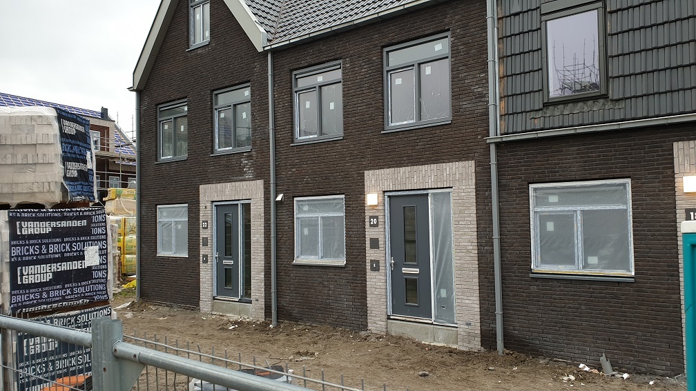

GeeMoney schreef op maandag 28 januari 2019 @ 16:05:
Ze hebben inmiddels de erker opgebouwd en de blokken staan klaar om de tweede verdieping op te bouwen inclusief het kraantje.
Alle andere woning hebben nu het dak er al op zitten dus ik vermoed dat dat bij ons ook niet lang meer zal duren. Mag ook wel gezien dat het weer nu begint te kwakkelen zou het wel lekker zijn als het snel dicht is zodat de bouw niet teveel vertraging oploopt.
[Afbeelding: erker_huis]
Ik kijk eventjes erg geïnteresseerd naar je plafond ;).
Ik heb de mogelijkheid om in mijn woning het plafond als ''niet afgewerkt''te laten opleveren. Dat wil zeggen, de betonplaten met V-naden volledig zichtbaar. Ik laat ook de wand in mijn woonkamer van +/- 8 meter breed als ''kaal''beton opleveren. Mijn appartement wordt 2.9meter hoog, dus het oogt ruimtelijk.
Het idee is om de rest erg strak in te richten, een warme (donkere) houten vloer, en nette afwerking bij deze ''ruwe'' materialen.
Dit is natuurlijk allemaal erg persoonlijk, maar zijn er meer mensen die voor zo'n ruwe afwerking gaan, of dit overwegen?

keanu_ schreef op maandag 28 januari 2019 @ 21:01:
Dat mag hoor :P .
Ik laat het plafond later zelf strak stucen.
Het lijkt mij wat kil? Als hij echt de beton kleur en afwerking zoals het feitelijk nu op mijn foto is zou hebben zou ik het persoonlijk te kil en koud vinden maar smaken verschillen gelukkig ;) .
  • keanu_
  • Laatst online: 06-01 20:59
GeeMoney schreef op maandag 28 januari 2019 @ 21:06:
Dat mag hoor :P .
Ik geef je zeker gelijk dat het kill kan lijken. Dat moet ik goed gaan uitbalanceren ;)
Daarom in ieder geval een warme houten vloer. Mijn ramen worden van zwart aluminium (beetje ''New York'' stijl), dus dat geeft gelukkig nog wat extra karakter

Stiekem al wel even kort binnen kunnen kijken maar waar we wel van balen is dat er tot heden niks met de fouten is gedaan wat we al tijdens de eerste kijkdag hadden aangegeven. ;w Dus ben benieuwd wat ze te vertellen hebben.
Huis30hjan

NeonovA schreef op vrijdag 1 februari 2019 @ 07:34:
Volgende week dinsdag hebben we de schouw en we verwachten vandaag een opleverdatum te krijgen. Enige wat nog geplaatst moet worden is de schuur. *O*
[Afbeelding: Huis30hjan]
Super, ziet er goed uit!
Waarschijnlijk pakken ze al die punten op in de week voor de oplevering en als er iets overblijft komen ze na oplevering binnen 1 maand terug. Zolang je die laatste 5% achter houd komen ze gewoon netjes langs :) .

Een muurtje, is dit een voorbeeld voor de metselaars?
Ons project bestaat grofweg uit 3 delen. Eerste deel zijn ze al met 1e verdiepingsvloer bezig. Bij ons gedeelte met de gegoten muren en deel 3 liggen de grondplaten net.
Dit is een proefmuurtje voor de architect ter goedkeuring en voorkomt later discussie.
Oeps, spuit elfmodus.
