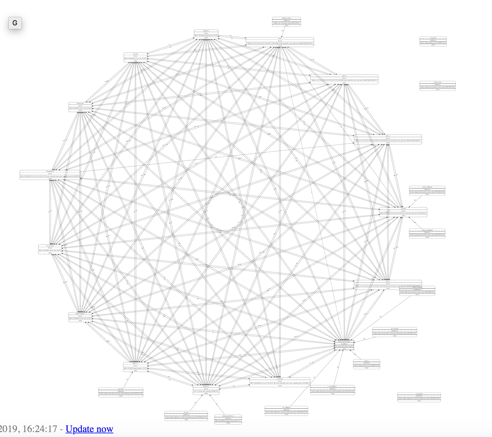

  • Kvn
  • Laatst online: 27-11 21:37
Kvn
mbuurman schreef op zaterdag 16 maart 2019 @ 15:12:
Na een week alleen Xiaomi sensoren actief te hebben met Zigbee2mqtt heb ik nu ook een Tradfri Leddriver via Zigbee2mgtt werkend. Sindsdien valt me op in de log dat ik elke keer 2 enties voorbij zie komen voor deze Leddriver:
Mar 16 14:47:11 raspberrypi npm[1378]: zigbee2mqtt:info 3/16/2019, 2:47:11 PM Zigbee publish to device '0x000d6ffffe2ac211', genOnOff - off - {} - {"manufSpec":0,"disDefaultRsp":0} - null
Mar 16 14:47:11 raspberrypi npm[1378]: zigbee2mqtt:info 3/16/2019, 2:47:11 PM MQTT publish: topic 'zigbee2mqtt/BGG - Gang - Schoenenkast verlichting', payload '{"state":"OFF","brightness":2}'
Herkent iemand dit gedrag en kan mij vertellen waarom dit gebeurd?
Tevens zou ik graag een networkmap willen maken om te zien of deze Leddriver zich ook als router is gaan gedragen, is dat makkelijk te doen?
Gebruik je Hass? Daar is een prima componentje voor https://community.home-as...p-in-home-assistant/89116
Dat ziet er bij mij inmiddels zo uit O+
Zigbee2mqtt map 2
  • Possible
  • Laatst online: 12:46
Kvn schreef op zaterdag 16 maart 2019 @ 16:28:
[Afbeelding: Zigbee2mqtt map 2]
Ben je toevallig al geüpdate naar de nieuwste Hass versie? Toevallig heb ik net in het ha topic een post gedaan omdat ik het niet voor elkaar krijg om dit werkend te krijgen.

Brrrr ;-) Je kunt via mqtt prima een verzoekje om de graphviz-data doen en die bv in http://viz-js.com/ copy-pasten

Possible schreef op maandag 18 maart 2019 @ 07:41:
In de log is inderdaad niks te zien nee. Wat ik nu heb:
/config/www/zigbee2mqtt_map/ en hier de inhoud van de map
/config/custom_compontents/zigbee2mqtt_neworkmap.py bestand
Dit is toch goed op deze manier?
Heb je dit ook in je configuration.yaml staan van HA:
webhook:
Dit is nodig om de map update via onderaan de pagina te laten werken.
Als het werkt zie je in je zigbee2mqtt log "info: Starting network scan..." voorbij komen.

  • Possible
daxy schreef op maandag 18 maart 2019 @ 14:42:
webhook:
Dit staat er in:
webhook:
  zigbee2mqtt_networkmap:
en:
  networkmap:
    title: 'Zigbee Map'
    url: '/local/zigbee2mqtt_networkmap/map.html'
    icon: 'mdi:graphql'
  • daxy
  • Laatst online: 09-10 15:49
Possible schreef op maandag 18 maart 2019 @ 14:46:
Dit staat er in:
webhook:
en:
  networkmap:
    title: 'Zigbee Map'
    icon: 'mdi:graphql'
Ik heb het zo, zonder indents voor zigbee2mqtt_networkmap:
webhook:
panel_iframe:
    networkmap:
      title: 'Zigbee Map'
      icon: 'mdi:graphql'
Do not argue with a fool. He will drag you down to his level and beat you with experience.
  • Possible
daxy schreef op maandag 18 maart 2019 @ 14:57:
webhook:
panel_iframe:
    networkmap:
      title: 'Zigbee Map'
      icon: 'mdi:graphql'
Hmmm dat lijkt niet te werken bij mij:
Testing configuration at /config
Failed config
  General Errors:
    - Component not found: zigbee2mqtt_networkmap
Nu weet ik dat de custom_components anders zijn geworden na 0.89.x.x release. Wellicht dat het daarmee te maken heeft.
  • Dw1-nl
  • Laatst online: 27-11 18:08
Dw1-nl
Webontwikkelaar
@Possible heb net de networkmap in HA toegevoegd via de handleiding en alles werkt bij mij. Zit op 0.89.1
  • Possible
Dw1-nl schreef op maandag 18 maart 2019 @ 15:13:
Erg vreemd... Snap het ook niet zo goed.
Oke je moet wel de call service eerst updaten.... |:(
Gefixed dus
[ Voor 13% gewijzigd door Possible op 18-03-2019 15:32 ]

ik heb onlangs de laatste firmware op mijn cc2531 stickje gezet. daarna blijft alles werken. Heel mooi, alleen als ik in de netwerk map (grafische plaatje van mijn zigbee) zie ik dat nog maar 2 devices verbonden zijn aan de coordinator. de rest is allemaal los en zitten geen strepen tussen. wat voorheen wel zo was.
hoe krijg ik dit (ondanks dat alles wel al werkt) weer terug. lijkt me beter als alles verzonden is, namelijk
Gadget-freakz.com. Feedback en tips zijn welkom.

dof
remcoXP schreef op dinsdag 19 maart 2019 @ 19:32:
De netwerk map is niet representatief voor het werkelijke functioneren. Als je Z2M systeem wel werkt zou ik me daar niet teveel druk over maken. Mijn netwerkmap (~25 devices waarvan 4 routers en de coordinator) ziet er voortdurend anders uit, soms is alles verbonden en andere keren staan er weer een aantal devices los van het netwerk. Maar alles werkt gewoon in HA dus geen probleem. Dus wacht ik Koenk's progressie daarin wel af ('t verbeteren van de networkmap had niet zo'n hoge prio begreep ik).
